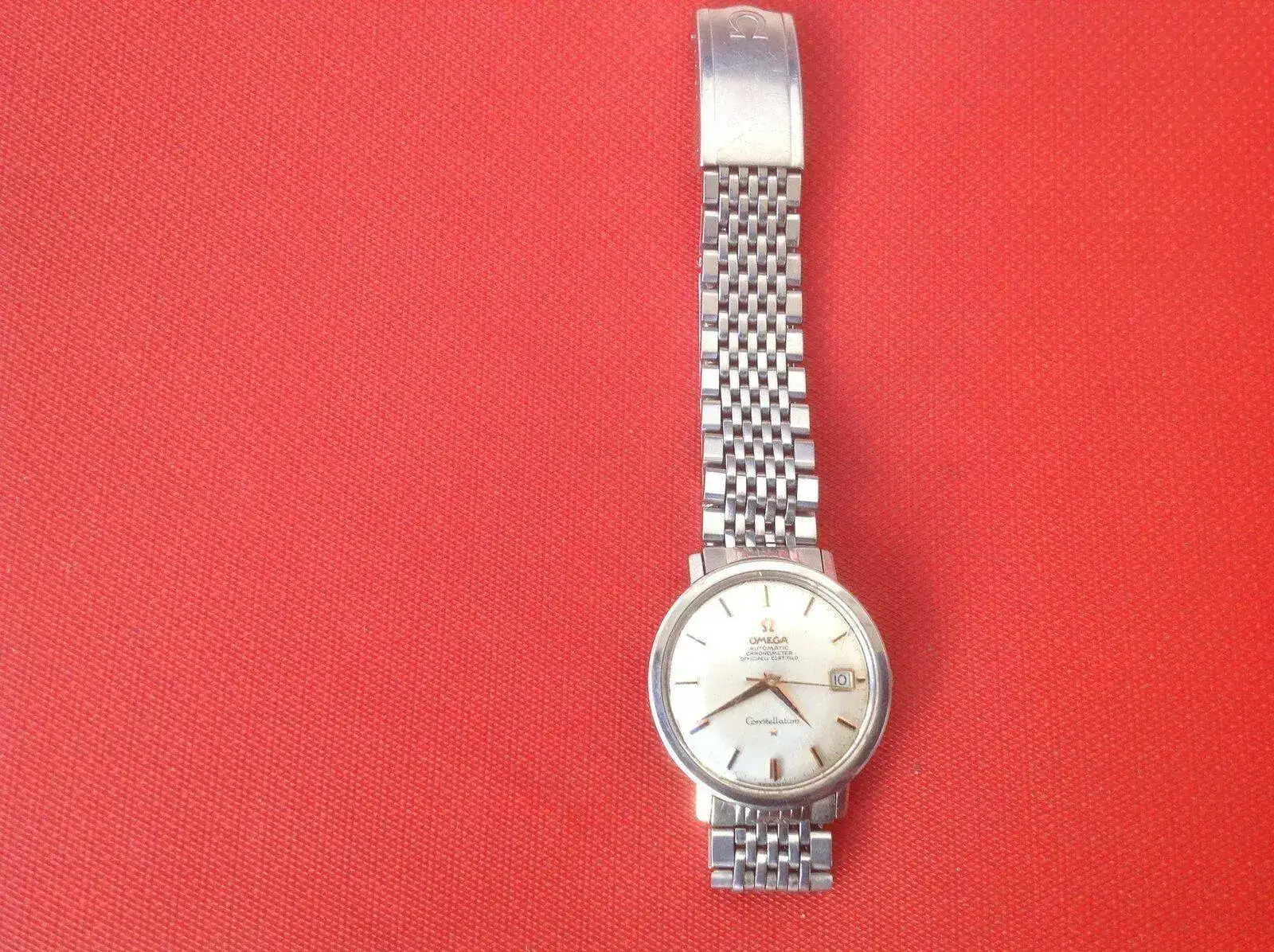

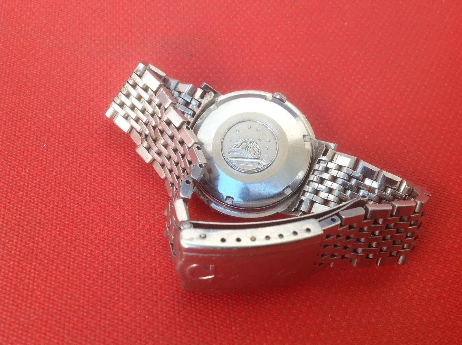

Otro hilo con duda si reloj Vintage o Antiguo.
Omega ÏD.
Presento otro Vintage, muy apreciado en familia. Otro intangible.
Segundo y último reloj de mi padre. Cambio reloj cuerda a automático. No tuvo más.
Cambió el Tissot a cuerda, tantos años, presentado en Foro, por éste, una mis hermanas aprovechó cambio..:D
Siempre reflexiono cambio tiempos, suena raro por aquí, un reloj, una vida.
Es un Omega Constellation. Sólido y sobrio. Precio ni idea esas épocas.
Tiene brazalete origen, algo estirados eslabones, esfera y demás original y esa tapa trasera tan bien hecha, del Observatorio Astronómico de Neuchatel, Suiza.
Este reloj se lo recordaba puesto, pese a no darle mucha importancia, yo, adolescente entonces, no relojes, luego vino mi marcha y al volver al pueblo, veranos, ahí iban ambos, padre jubilado.
Siempre recuerdo sus enfados, semejante reloj***...por atraso o alguna parada.
Muchas veces lo llevó a ajustar y problema continuaba, su costumbre, dormir sin reloj y no usar en tareas casa, evitando golpes y agua, fontanería, carpintería, pinturas, etc
Luego padre pasó, lo usé alguna temporada y también llevé a revisar, atrasaba, nunca sabré si atraso o parada debido falta uso, edad, o poco movimiento en muñeca, a eso lo achacaba amigo relojero.
Puede ser difícil ajuste?
El reloj a mí, me funciona perfectamente, sacudes y arranca. Correcto. Una delicia.
Aún por casa padres.

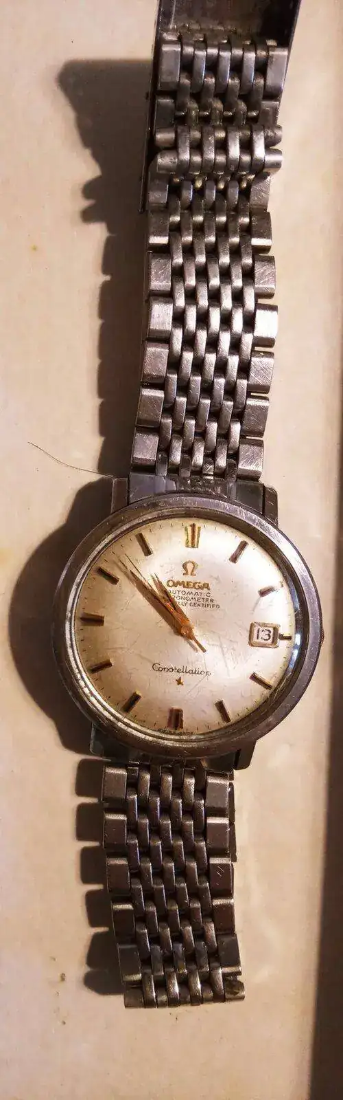

Aprovecho conocimiento y buena voluntad Foro Re y foreros, leo gente aficionada a Omegas nuevos y Vintage para un par preguntas, datarlo correctamente y aprender un poco más, de estos pedacitos historia, relojes suizos.
Adjunto fotos.
  • Años modelo, yo dudo si 60 ó 70s
  • Caja metal, dial no lo sé, agujas e índices símil oro?
  • Mecanismo?
  • Cambio fecha es por aguja horaria, girar y girar, días, no tiene pase rápido.
  • Cada cuánto tiempo aconsejan revisión Omega?

Creo tiene referencia 168004, estupendo calibre 561 sin cambio de fecha rapido, de los años 60.
Es una referencia escasa, diametro 36 mm.
Las fotos de la esfera no son muy precisas, parece sin restaurar, una foto mejor ayudaría a confirmar.
El plexi muy rayado necesita pulido o cambio.
Una limpieza de caja, armis y sobre todo del calibre le vendría fenomenal.
El valor sentimental infinito, conservar el reloj del padre es algo que todos quisieramos tener.
Que lo disfrutes muchísimo.

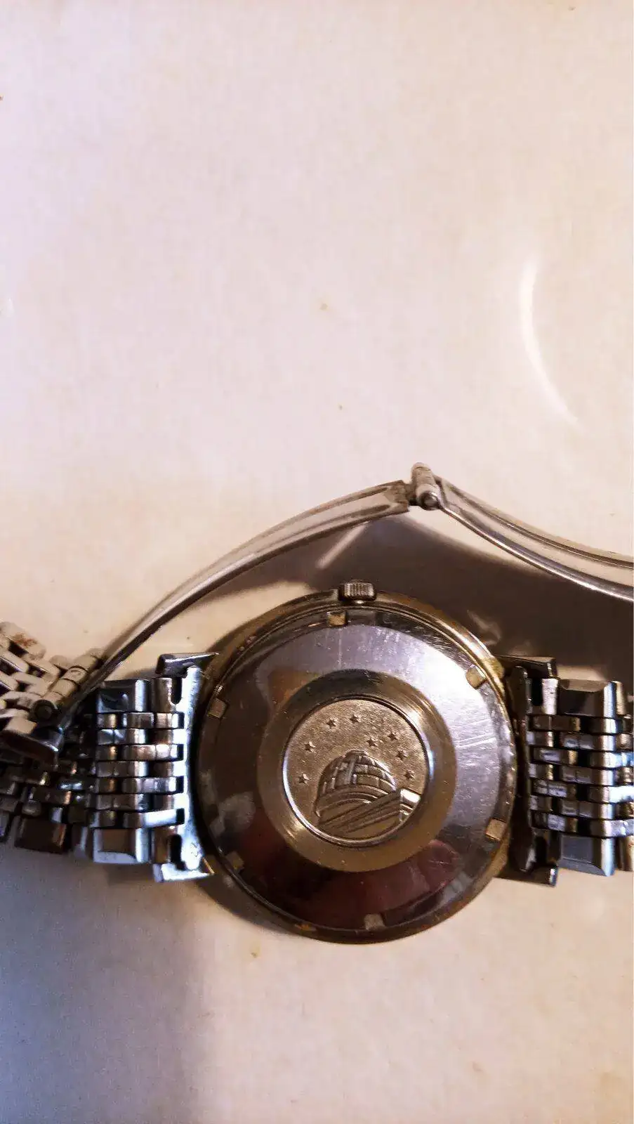

Cantabruca ya te ha dicho. Ahora si puedes muestranos el interior de la tapa y a la vez una imagen del calibre.
Se agradece mucho su aporte y estimación. Por años equivocado yo, entonces, creía de los 70s...
Un calibre 561 de Omega, de los 60s, he visto muy buenas referencias en Foro RE y hasta loas.
Reloj sin tocar, original y se nota, cómo bien apuntas. Plexi con rayas, limpieza calibre y brazalete,
+Pulido pendiente , si posible, en mi no sé si próxima, casa padres, lo haré y con foto si puedo.
Ahora como que no manejamos tiempos, Pandemia y restricciones, complica viajar.
Bien dices, un intangible, valor recuerdo y momentos, nos consideramos afortunados, con ese reloj en casa.
Me queda duda material dial e índices, son de origen.
Otra.... ajustes irresueltos, fallo forma uso o fallo relojero?
Agradezco su tiempo y opinión.

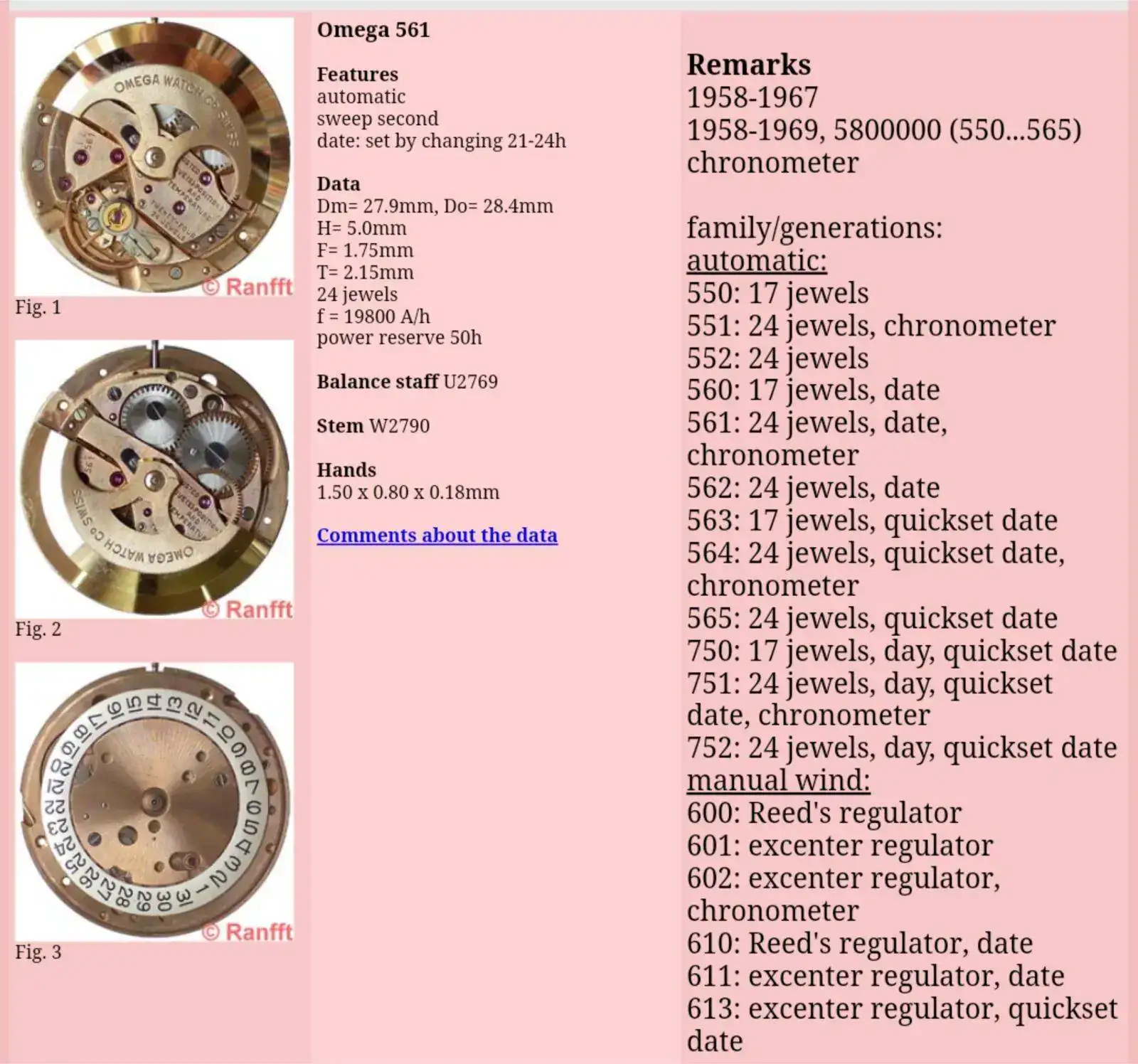

Qué reserva marcha pueden tener, en uso normal, con descanso nocturno incluido, esos calibre 561?

50 horas en perfecto estado

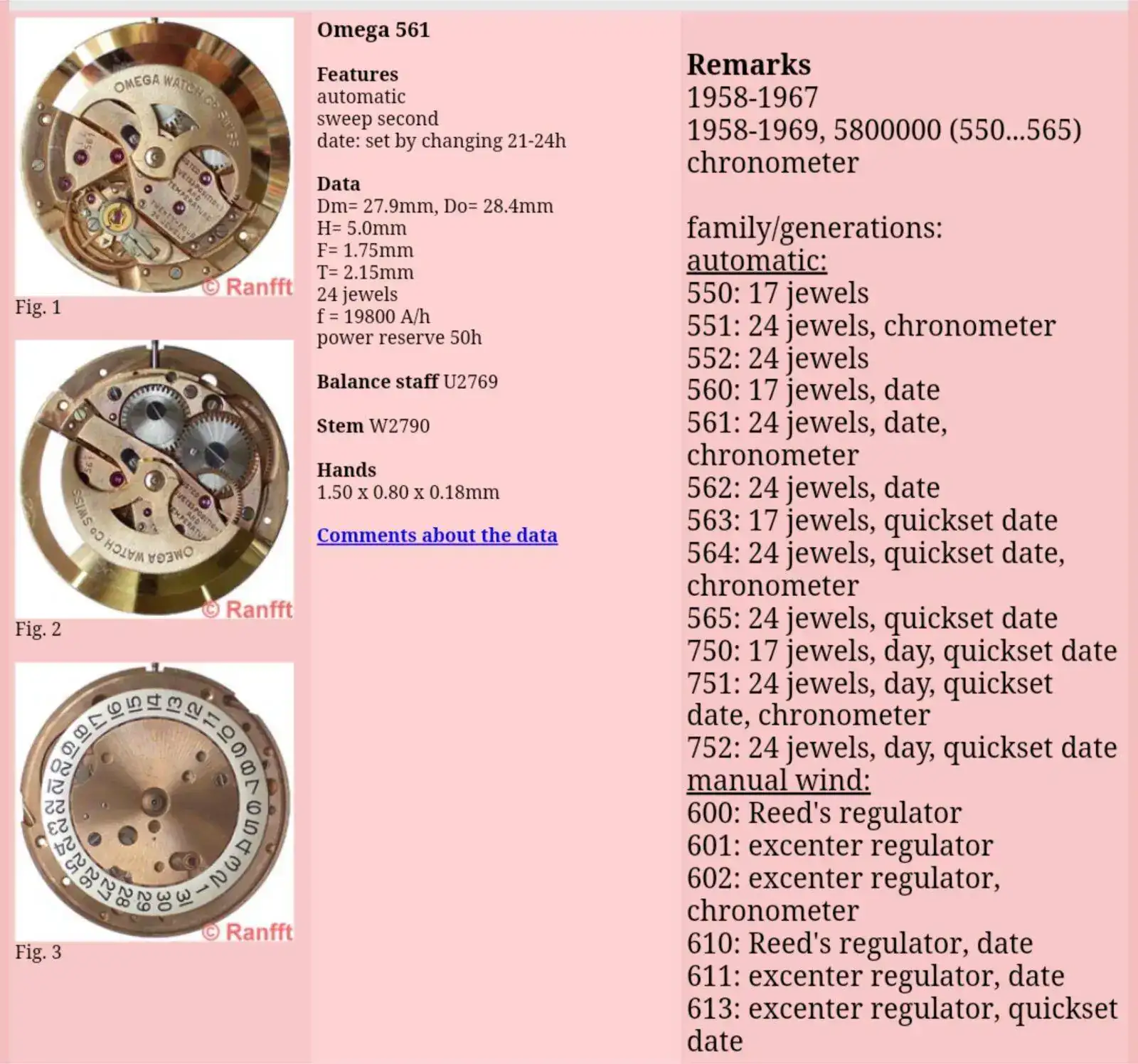

Un enlace extraordinario y definitivo. No dudas. No sé dónde buscarlos. Una sinopsis marca y modelos.
Agradezco dato. reserva máxima marcha, estando bien ajustado reloj. Ahora dudo lo haya estado alguna vez.....
561, 24 j, Cronómetro, número 580000 y pico ...cuando abierta tapa posterior, aparece.

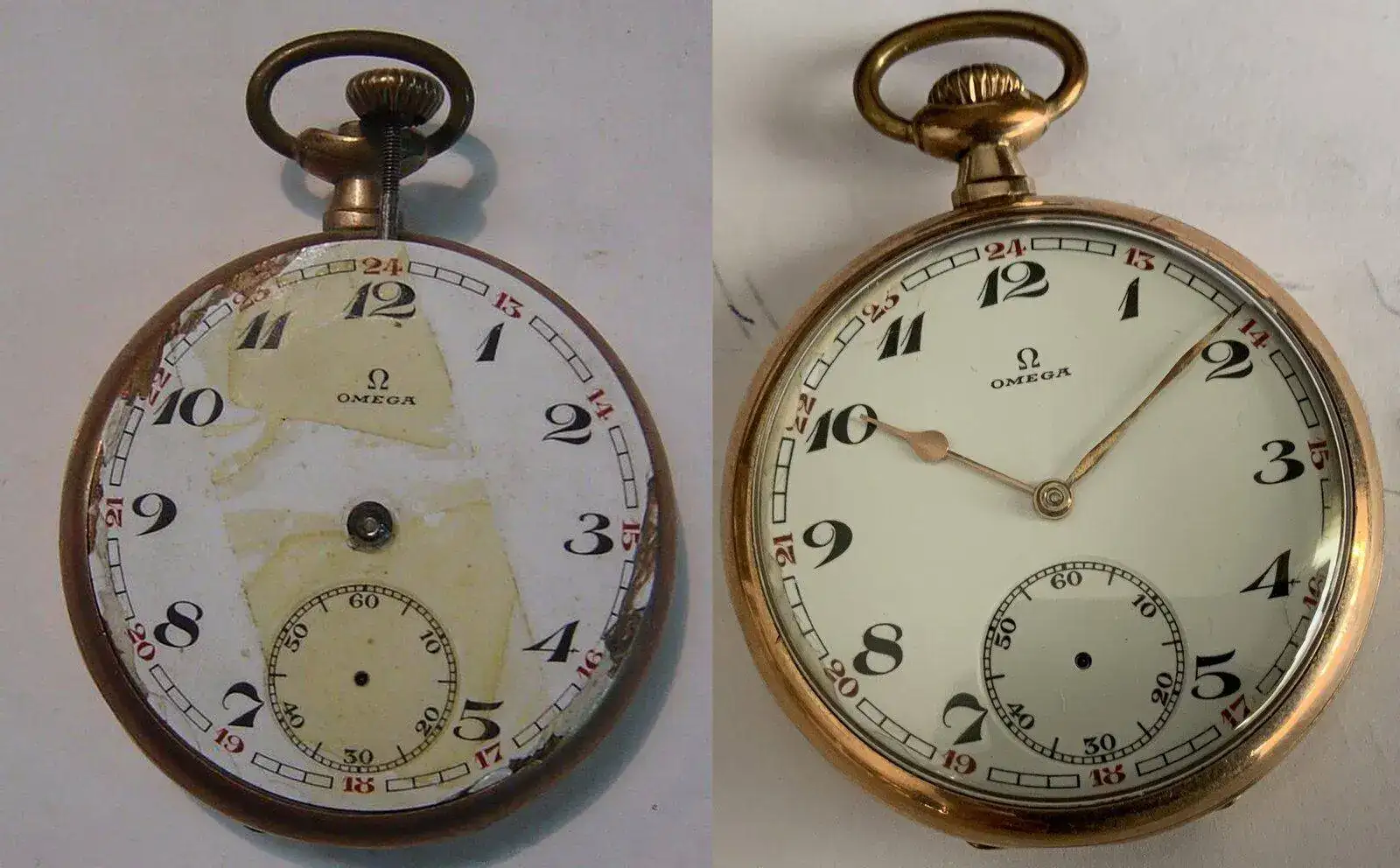

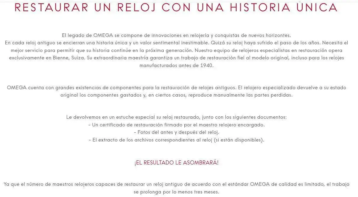

En Omega te lo pueden dejar como nuevo.
Lo bueno:
Lo malo:
    11,7 KB · Visitas: 92
Reacciones: KIKEMORGAN y Peppe
Lo bueno:
Ver el archivos adjunto 2365988
Lo malo:
Ver el archivos adjunto 2365990
Le agradezco información. Muy interesante.
Sabía dificultad de 'rehacer' un cronómetro de estos.
Tenía idea precio una revisión, lo que indica, restauración a esplendor original, me parece extraordinario.

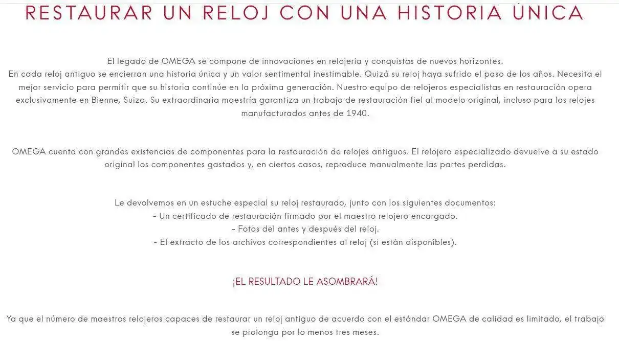

Lo bueno:
Lo malo:
Gracias compañero. Viendo el reloj que pone Omega como ejemplo de su servicio de restauraciones, me acabo de ahorrar 2100 euros.🤣
Aquí no valoramos necesaria la intervención del servicio OFICIAL. Solo hace falta encontrar un buen relojero para hacer un buen servicio al reloj.
Reacciones: Peppe
Solo digo que existe la posibilidad de restaurarlo en la casa. La esfera se puede no tocar. Pero brazalete, caja, corona, cristal y movimiento pueden quedar como nuevos. Lo que no sé es si volverá a estar certificado como cronómetro. Eso sí, el precio es disparatado. Casi el doble de lo que vale uno de la época.
Supongo que el OP valora más el lado sentimental que el económico, pero nunca está de más tenerlo en cuenta.
Gracias por su aporte y enlaces. Hay opciones. Me dan idea importancia reloj.
Acerca precios e de la bahía, para gustos colores, si los venden.
Lo del arreglo en casa Omega, parece caro, pero es un trabajo de aúpa, devolver este reloj con tantos años y uso, a su estado original, brazalete nuevo, Pulido, limpieza y ajuste, total, cambio piezas si cabe y doy por sentado prueba y garantido como cronómetro, un trabajo de tres meses, un reloj nuevo, por ese precio.
