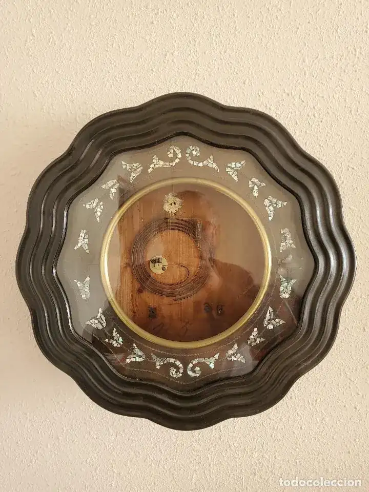

Tengo un ojo de buey del estilo del de la fotografia que adjunto y me gustaria vuestra opinion para el acabado final de la madera decorada que va debajo del cristal.
El mio estaba muy sucio y ya lo he limpiado y sacado brillo al laton.
Que tipo de acabado final deberia darle a esa madera decorada con madreperla y laton.
Saludos y gracias
no soy ningun experto, solo decirte que encuentro bonito el reloj, me gustan muchisimo mas los marrones que los negros.
Yo despues de limpiarlo con lana metalica 00, (la mas fina) asi brillaria el laton, despues le pondria varias capas de goma laca.... pero quizas seria mejor alguna cera.....repito que no soy ningun experto
Tiene una caja espectacular. Haría lo mismo que te indica "torresmayor", pero la cera, lo mismo que va genial para la madera, no creo que sea buena para el latón, ya que lo oxida sacándole el típico cardenillo. Se me ocurre que, en caso de dar cera, dejar unos días que se adsorba, y después pasar lana de acero N-000 para eliminar el exceso y que quede limpio el latón, posteriormente dándole gomalaca a muñequilla.
