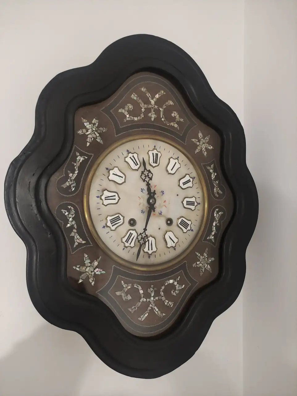

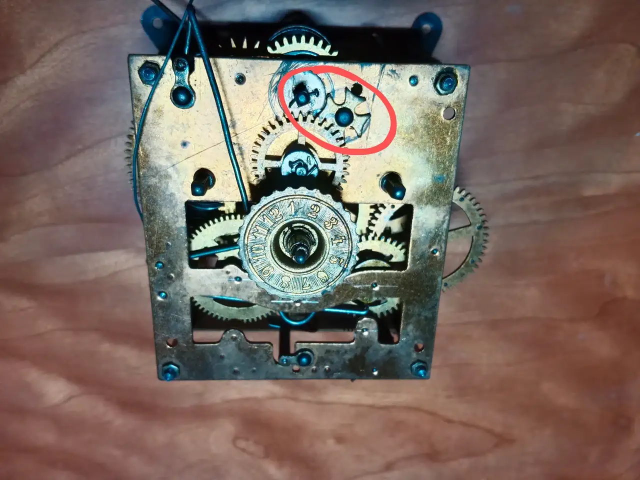

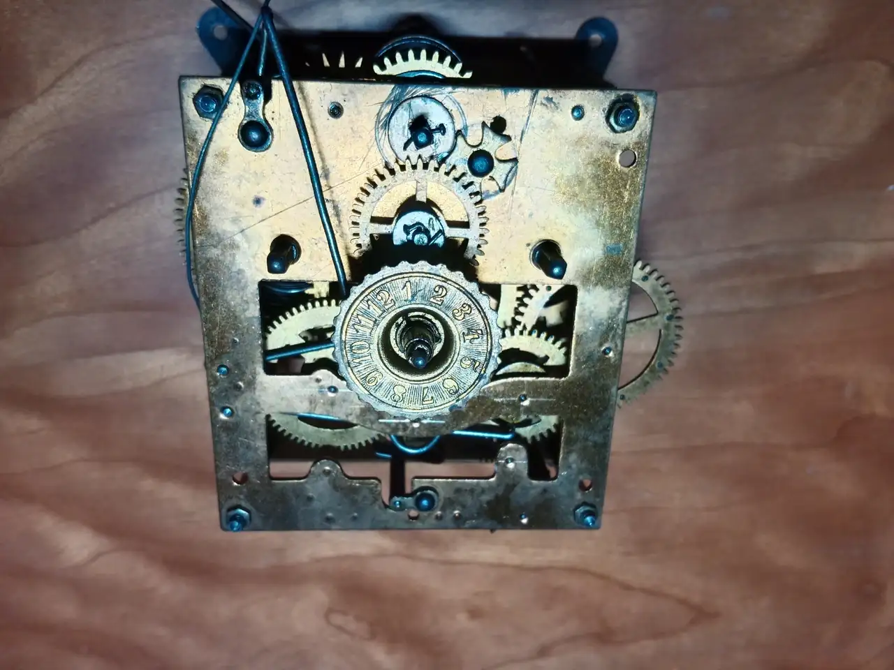

Hola buenas tardes, mi nombre es José Manuel y tengo un reloj ojo de buey maquinaria morez que tenía peine musical. Alguien que desconozco se lo quitó y ahora me gustaría instalarlo de nuevo. Alguien que sepa y pueda ayudarme a darme indicaciones para poder hacerlo. Muchas gracias.
La maquinaria en cuestión es esta.

Pues en la caja del reloj tiene que tener los agujero

Pues en la caja del reloj tiene que tener tres agujeros donde van los tirafondos que sujetan esa caja musical, pero primero comprobar que funcione correctamente, pues por algo la quitaron, si funciona solo tendrás que montarla y acoplar el sistema que deja libre el sistema, para que funcione, a veces es una varilla , alambre, cadena o incluso ruedas sentadas, tendrás que hacer fotos del reloj, sera dificil sin ver el reloj su caja su funcionamiento, el tipo de soneria que lleva, pues igual esa caja de música es parte del sistema de despertador que algunos llevan, hay que estudiar el mecanismo para su correcto funcionamiento, saludos.

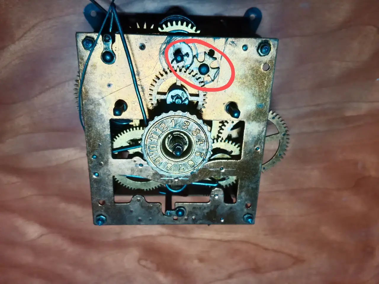

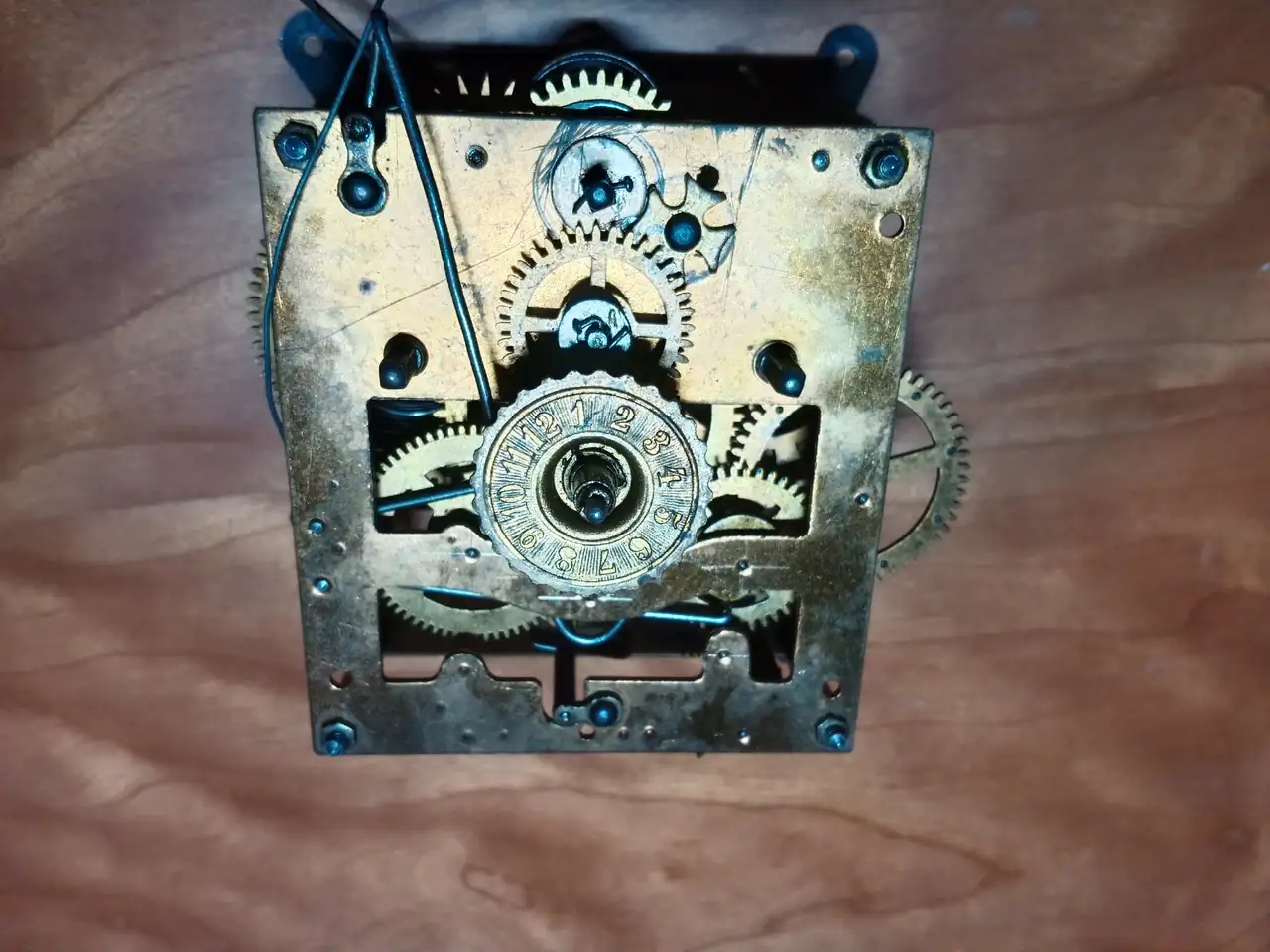

El sistema musical que lleva ese reloj es bastante raro, porque lo frecuente es que el eje del barrilete y el del rodillo sean paralelos, pero en este son perpendiculares entre sí.
En el barrilete se ve que falta la pieza que engrana con la “Cruz de Malta” y cuya función es limitar el número de vueltas que se puede dar a la cuerda y evitar que se rompa por exceso de tensión.

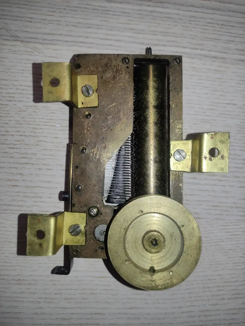

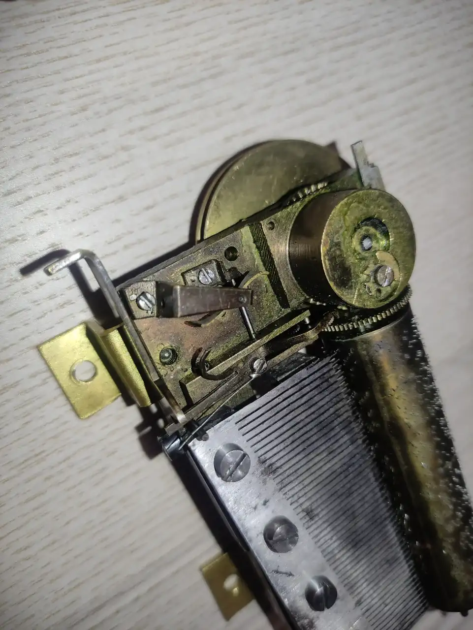

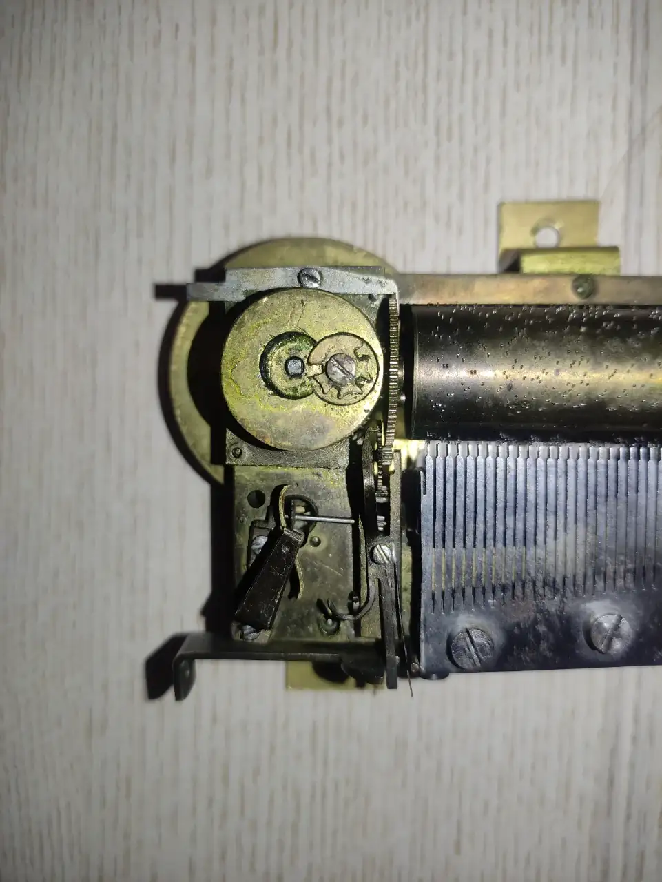

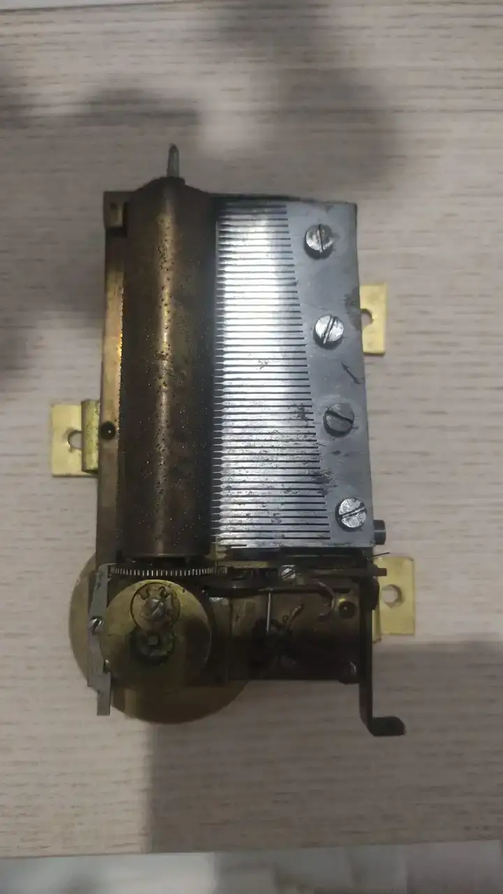

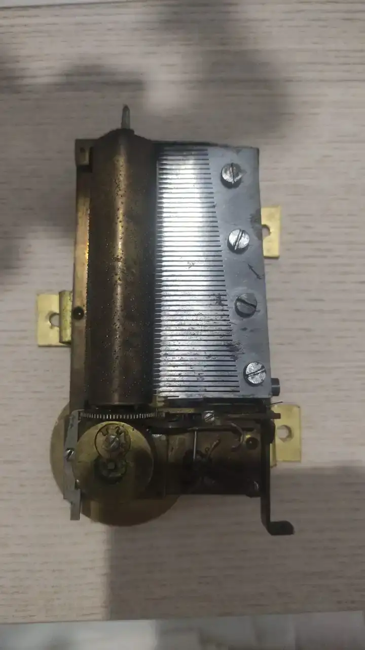

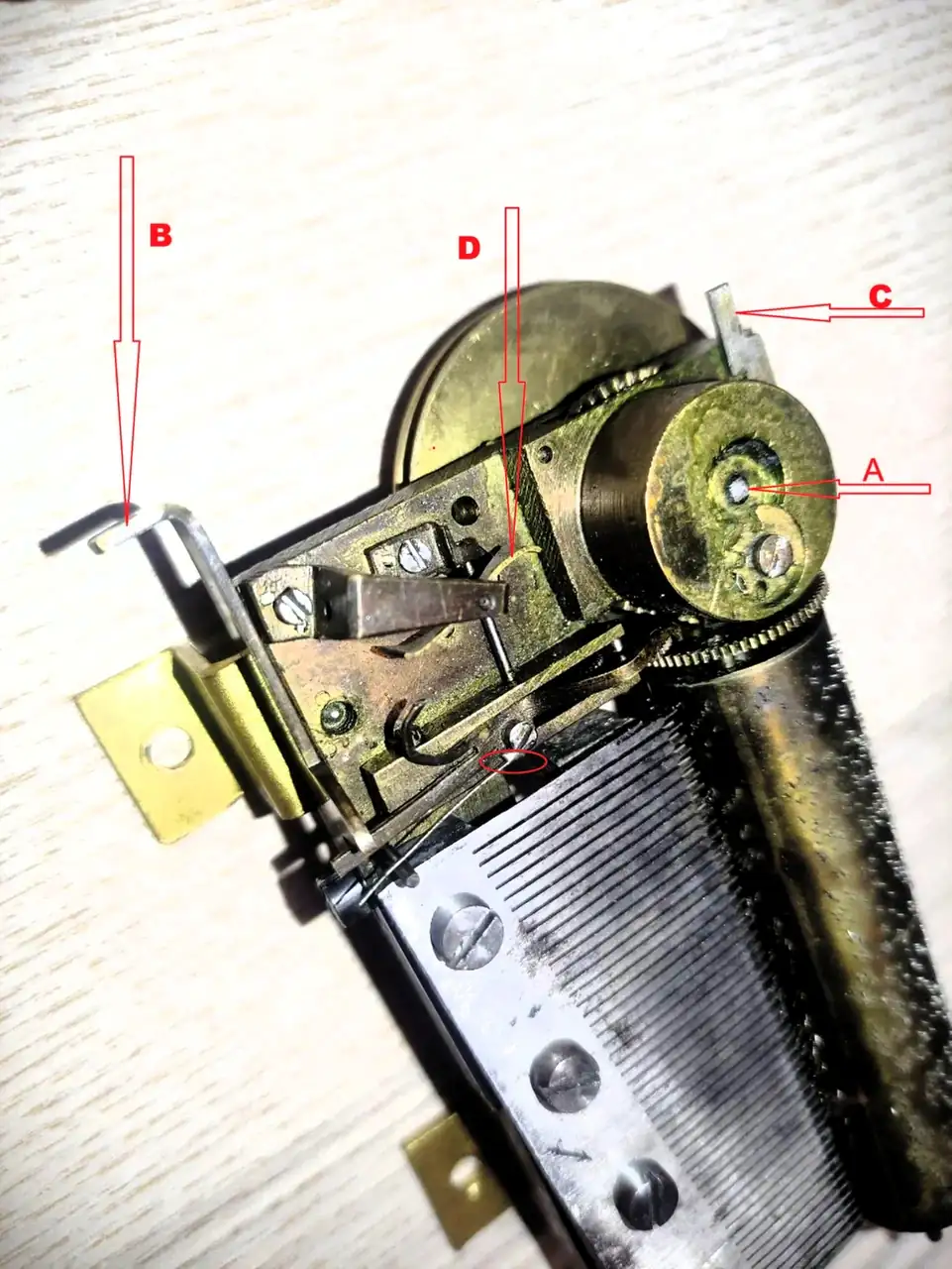

Adjunto fotos del mecanismo.
Relojes de cuco con musica, un dolor de cabeza para el relojero reparador.
Gracias por los videos. La verdad es que es un sistema complejo.

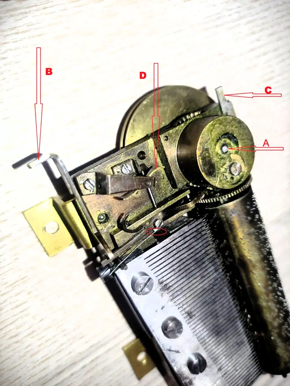

Como ya he dicho en la intervención anterior este modelo sólo lo conozco por fotos, pero por el parecido y forma de algunas piezas con las de otros modelos, creo que las que he señalado con flechas realizarán las siguientes funciones:
A - Parece que es el eje del barrilete, y desde ahí se daría cuerda para que se mueva el rodillo. Le falta la pieza que engrana con la “Cruz de Malta” pero eso no impide el funcionamiento.
B – Desde esta pieza se conectaría con el reloj y sería la encargada de desbloquear el venterol para que comience la música.
C – Por la posición que ocupa podría intervenir en que suene siempre la misma música o cada vez una diferente hasta completar todas las que tiene.
D – Es el venterol. Lo tiene que liberar la pieza que conecta con el reloj ante de dar la hora para que empiece a sonar y se tiene que bloquear automáticamente al terminar.
Necesita una limpieza, aceitado y seguramente algunos ajustes. El muelle que interviene en el bloqueo del venterol parece que está estañado y no sé si hará la presión suficiente. Antes de pensar en cómo acoplar al reloj habría que comprobar que funciona bien.
Muchas gracias, una información muy completa.
