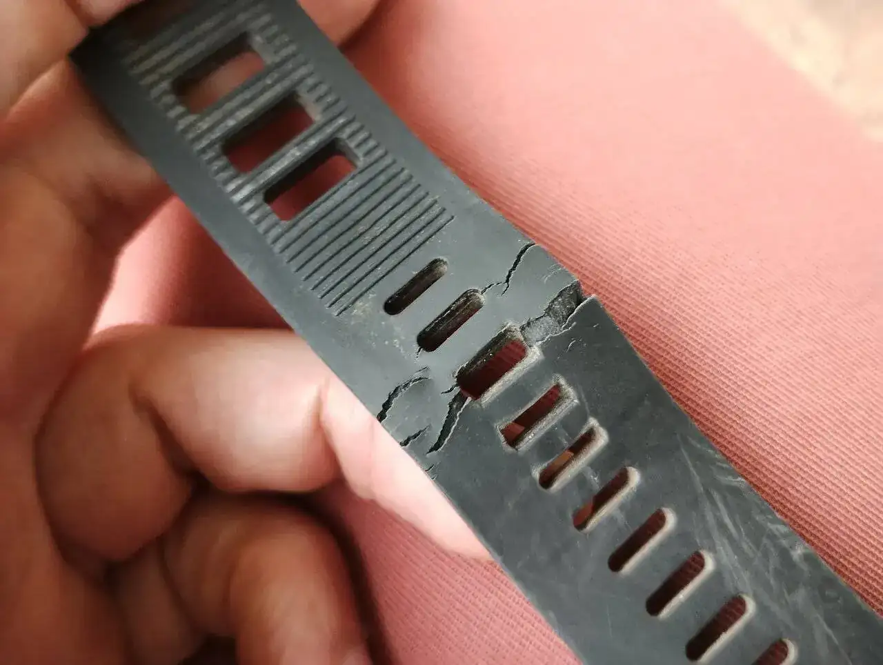

Actualizo, correa de CousinsUK tras un año de uso diario. Hay que decir que ha sido un uso extremo del reloj.
Ver el archivos adjunto 2874146
La de Juelong sólo tiene 4 meses así que aún no puedo compararlas, pero me da la sensación de que no se va a deteriorar tanto.
Otro apunte: dije que el pasador roscado de la hebilla de CousinsUK es bastante más robusto que el de Juelong, sin embargo he notado que se desenrosca con el uso. Esto es peligroso, pues se puede soltar, pero con una gota de fijatornillos parece solucionarse, al menos temporalmente.
Como conclusión parcial: Ninguna de estas correas es definitiva, no te confíes.
Si tuviese que jugármela apostaría por la de Juelong con unos buenos pasadores tochos.
Seguiremos informando.

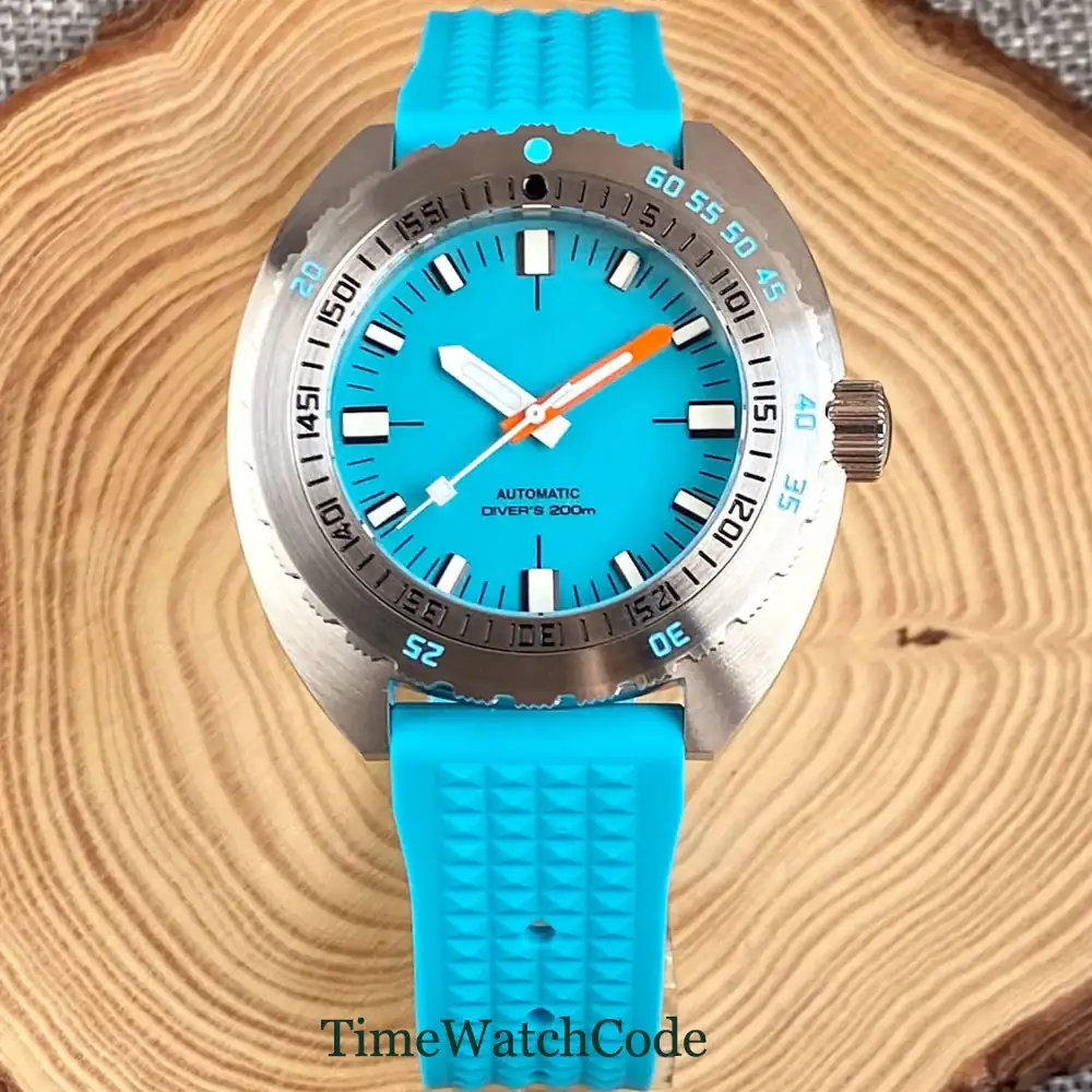

Celeste tengo la que me venia con el reloj chino, el homenaje al 300T de Doxa (que lo tengo original). Esta correa creo que homenajea a las de seiko. Pero me cansé de este color en nada, por eso compré el reloj, para probarlo. No hago experimentos con relojes tan caros ...

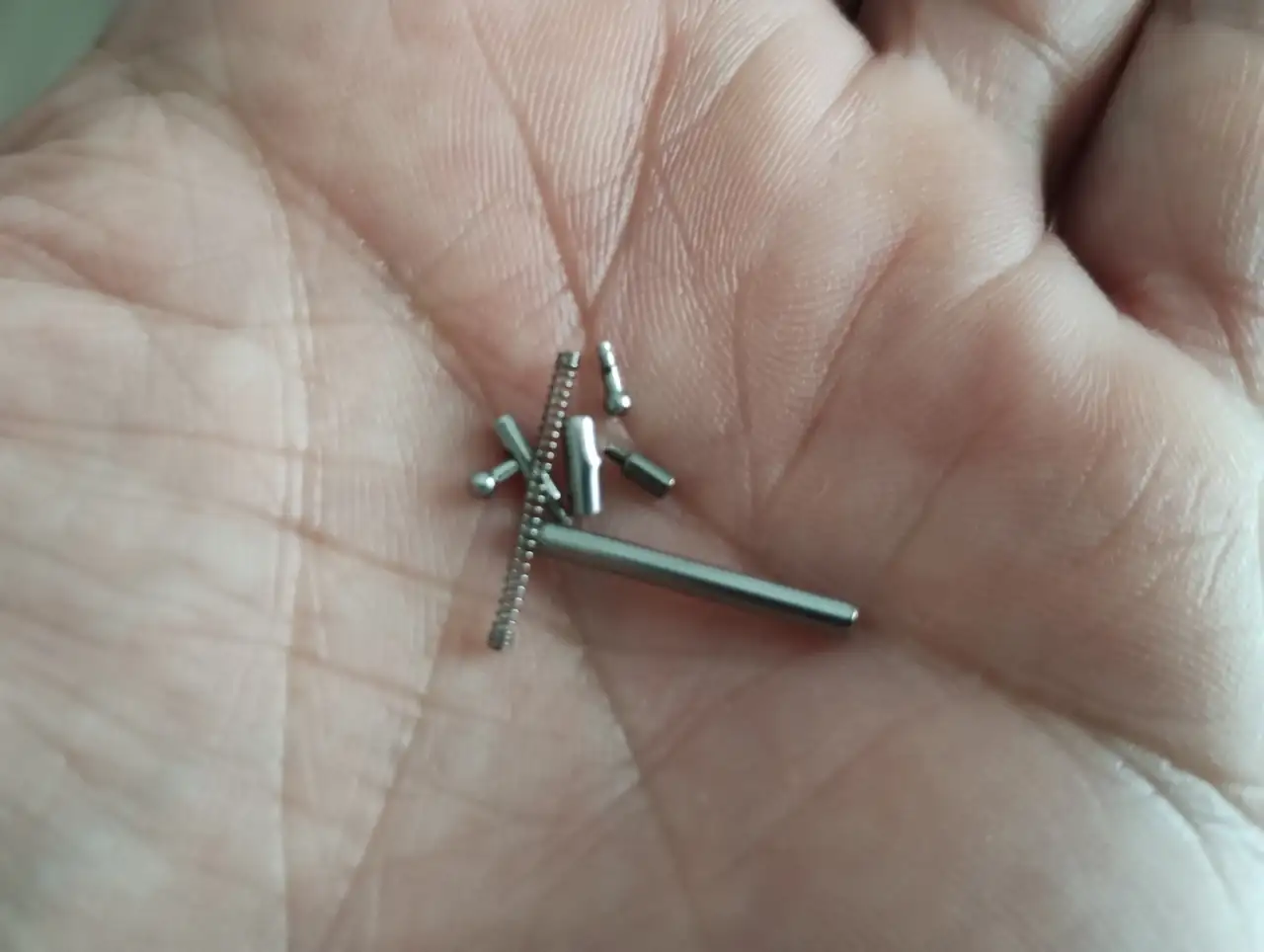

Actualizo:
Primer baño en la piscina con la correa de Juelong sin cambiar los pasadores que traía de serie, primer salto de trampolín, pasador roto y reloj al fondo de la piscina:
Ver el archivos adjunto 2908190
Como para ir a la playa con esa correa.
Para mí se confirma que lo ya sospechaba, los pasadores de Juelong son una cacota, de ahí el precio de la correa.
Sigo pensando que la combinación de correa de Juelong (que están como nuevas después de meses de uso agresivo) con los pasadores y hebillas de CousinsUK son una buena opción.
No obstante, después de la experiencia, me paso a las natos para el mar. Hasta que me den problemas y tenga que buscar otra opcion, como no llevar reloj, por ejemplo.
Gracias por el aviso, yo tengo varias de Juelong y si bien no he tenido percances, creo que mejor voy a cambiar los pasadores.
Reacciones: Marius Jacob
Yo jamás le dejo esos pasadores, nada más llegar se los quito y les pongo los de toda la vida, no me fio ni un pelo de ellos, y ahora mucho menos, gracias por contarlo, y menos mal que solo fue al fondo de la piscina, podía ver sido muchísimo peor!!
