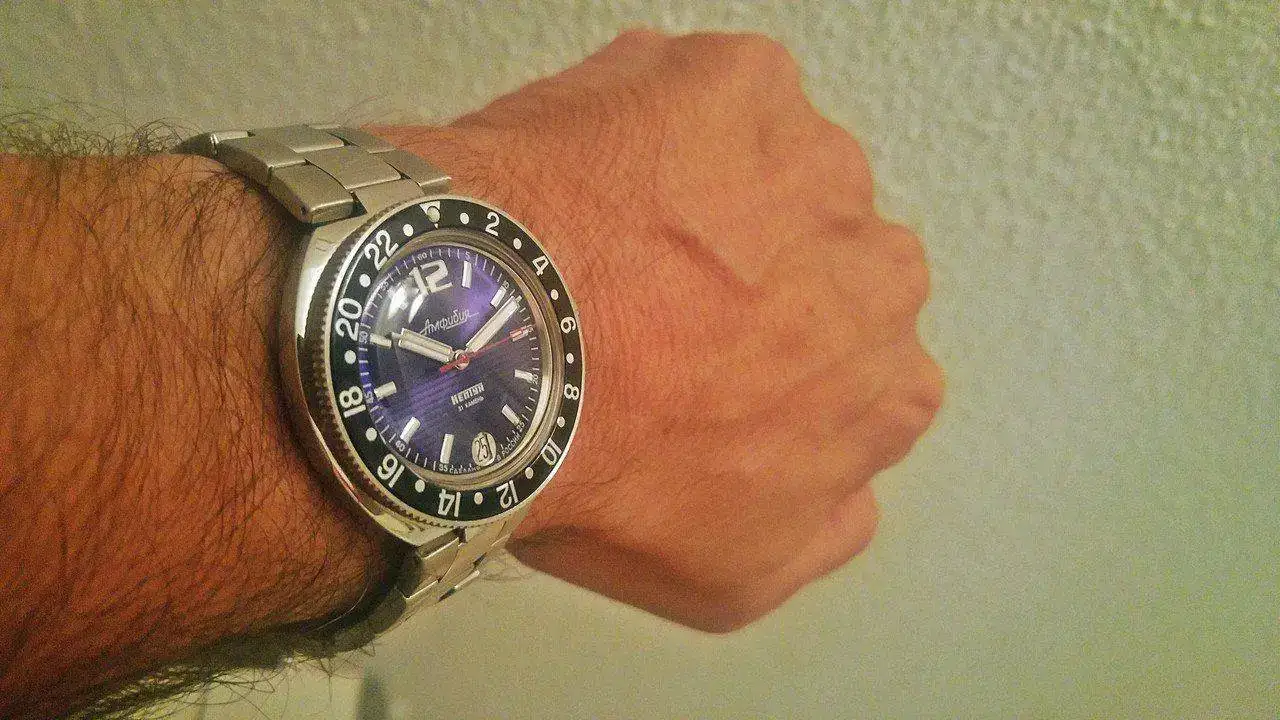

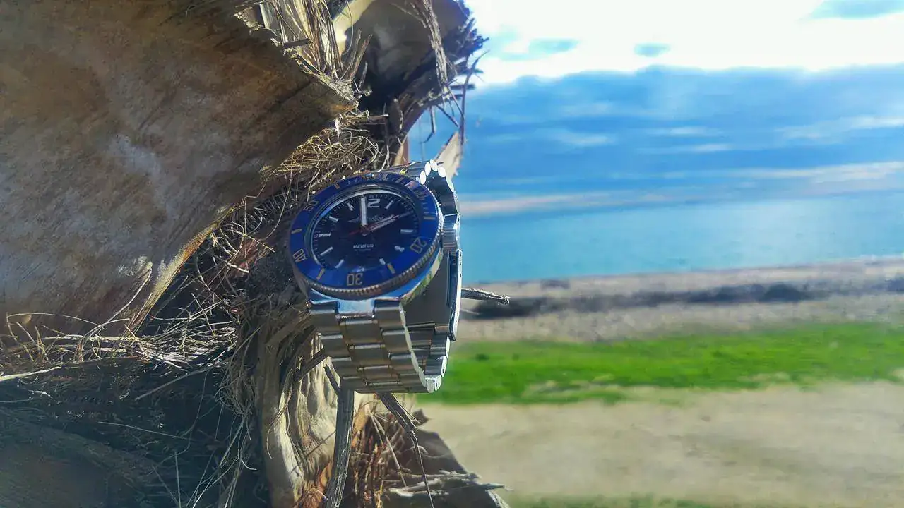

Bueno ya estoy por aqui otra vez:D, como no me puedo estar quieto le quite el brazalete y le lime bien los eslabones que van pegados a la caja y donde mayoritariamente viene el error salido a si de fabrica, por lo que al limarlo con un poco de paciencia dichos eslabones dejan de hacer tope contra el canto de la caja y eso se traduce es mas mobilidad y los demas eslabones que van enganchados ya no se quedan tan rigidos y ya dan una imagen todos uniforme, por lo que de momento como comentaba cestomeek aunque no sean mazicos me da igual se te hacen el servicio, mas adelante ya veremos, por otro parte como estaba aburrido le cambio el bisel por un 24horas que ya se que no le pega la funcion pero la verdad le da bastante empaque, lo curioso de este dial es que con luz solar natural es azul y con luz artificial es lila el que tenga un modelo igual podra comprobarlo.
P.D Reflexionando el fallo de este modelo mas el debate de la goma de la tija del 1967 me hace pensar que estos problemas son mas pasotismo de la empresa que otra cosa, es verdad que son relojes humildes ( ya no el 1967 en la escala Vostok) y se pueden tener fallos tecnicos que por lo cierto por lo que se ve responden muy bien, pero que te salga toda una serie de nueva gama de estos neptune con un brazalete que se nota que es chino y con un defecto total de diseño en todosssss los modelos , digo yo que el ingeniero tecnico o el resposable tecnico no se dio cuenta? Hombre no me j.....s si a cualquiera que lo tiene en sus manos se da cuenta a la primera, porque no retiran de la venta todos los que tiene y lo sustituyen por un brazalete adequado, da igual chino o lo que sea lo importante es la funcionalidad, y el coste va a ser minimo y la reputacion va ser alta, el brazalete en 1minuto esta desmontado y un pedido a china con nuevos brazaletes le va costar nada y menos y que tenga aunque sea chino la funcionalidad correcta, ya hemos que en aliexpress estan tirados por poner un ejemplo, y entonces porque no lo hace? Y con el 1967 igual j....r son gomas de la tija es una pieza que ya en 2 relojes le falta, eso no es un fallo es una tomadura de pelo por mi humilde que sea la compañia, pues chabales mi humilde opinion es que yo pienso que deben ir de sobraos tienen que salirles los numeros si o si si no no me lo explico, me recuerdo mucho a muchos albañiles , electricista etccc que al principio se emplean a fondo en sus trabajos para quedar bien y eso les proporcione nuevos clientes e ur creciendo , despues cuando ya estan bien forrados van subcontratando a personal externo y ellos ya ni se pasan a las obras a inspecionar los trabajos para que se realicen bien y los clientes queden satisfechos, lo vuelvo a decir es mi humilde opinion y si no no me lo explico y lo dice un forero que esta encantado con su paraja de 1967.

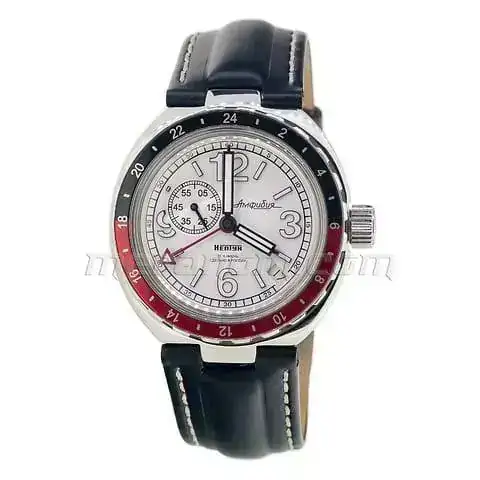

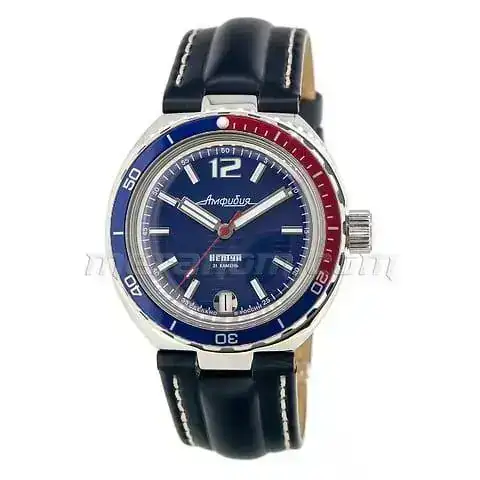

Meranom por ejemplo desde hace unos dias los vende directamente con la correa de cuero:
https://meranom.com/en/amphibian-classic/960/vostok-watch-amphibian-classic-960759l.html
https://meranom.com/en/amphibian-classic/vostok-watch-amphibian-classic-960761l.html
Pues no tenia ni idea, por lo menos lo venden con la correa y los otros han retirado , que menos:clap:

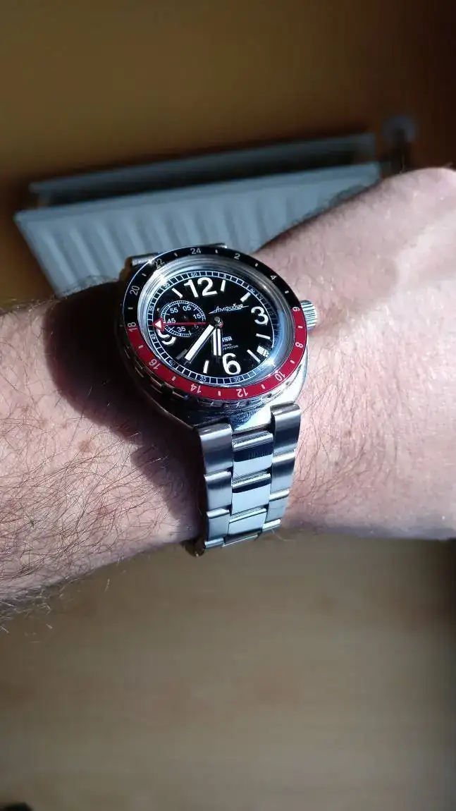

Hola cestommek,
te ha quedado muy chulo el armis.
Una pregunta, ¿giran bien los eslabones con la caja? Sin quedarse enganchados como con el que viene de fábrica.

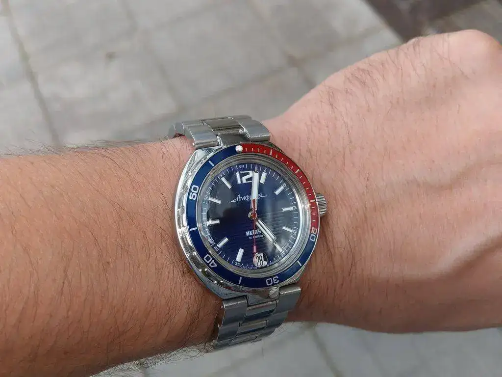

Me da a mi que hay algo que no concuerda con la caja de estos nuevos neptune con las cajas clasicas 960 , aqui podemos ver una caja 960 antigua y sin ningun tipo de problemas acoplando el mismo armis de tabanco y sin ningun tipo de rebaje.
Tengo la sensacion que hay algun tema que se nos escapa y yo creoque en estas nuevas cajas es mas corto el trozito de caja que sobre sale que es donde va enganchado el brazalete , no se si me explico.

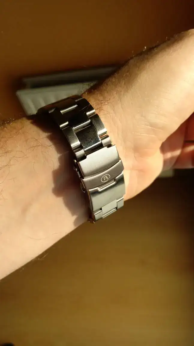

Bueno, no pude contenerme y compré el armis de 22 de Vostok.
Y CASI vale. Sólo he tenido que limar un pelo de nada que ni se nota.
La verdad es que le queda muy bien.
Le queda muy bien :ok::, limaste la caja, el brazalete o ambos?
:bye:
:bye:
El brazalete sólo, y muy poco, unas décimas.
Pero ganas me dieron de hacerlo en la caja, jajajajaja, tengo otro brazalete que le pasa igual.
Pero prefiero no tocar la caja, el brazalete se puede cambiar,la caja.....
