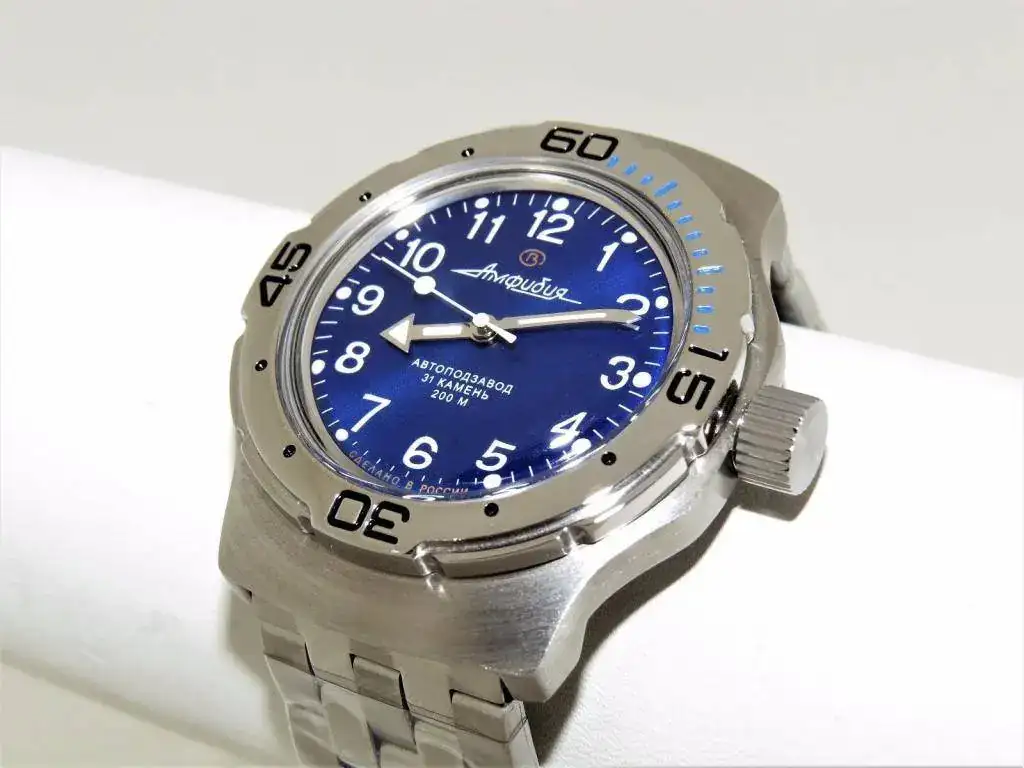

Pos eso, como dije en otro hilo, tenía pensado empezar mi colección de rusitos con un Vostok, pero se me cruzó el Raketa y rompió el hielo... ahora quiero quitarme de distracciones e ir a por Amphibia duro para la playita.... después de mirar varios modelos cuya estética no me convencía del todo, he pensado en intentar una pequeña personalización en forma de una especie de "Orient Mako ruso low cost" a ver qué os parece, pues siempre he preferido en cuanto a diseño de esferas números arábigos. La idea sería ponerle a este modelo:

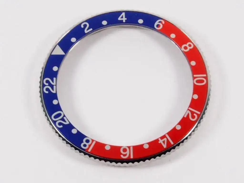

Este bisel Pepsi de Ebay que parece es compatible con Vostok:
¿Qué os parece? ¿Sería fácil de realizar o tendría que hacerlo un relojero? ¿Sería muy caro en ese caso?

Solo te tiene que fijar en que sea compatible con la caja elegida (que no roce en la corona) y en que ese que muestras es un 24 horas, de hecho acabo de comprar uno pero justo para un 24 horas.

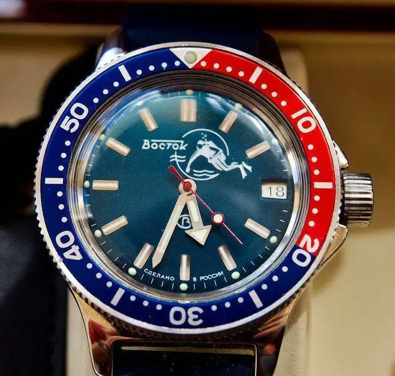

Yo te confirmo que ese bisel que enseñas te es compatible porque conozco al vendedor de ebay y este mismo bisel que ves en esta modicacion es el mismo lo unico que le cambie el insert pero sinte fijas bien da la casualidad que comparte hasta la misma caja del tuyo .

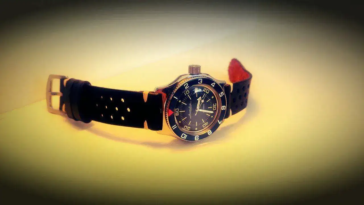

Ya nos enseñarás como queda. Ese dial azul es precioso, con el bisel azul de Vostok queda muy bien también. Y la caja rivaliza con la 090 entre mis preferidas, después de tener una repetí y casi que se me hace dificil comprar otra distinta:ok::

Por ejemplo, he visto este otro de un compañero de otro foro y también me parece una pasada:
Os haré caso y pillaré un bisel minutero en lugar de 24 horas eso sí.
