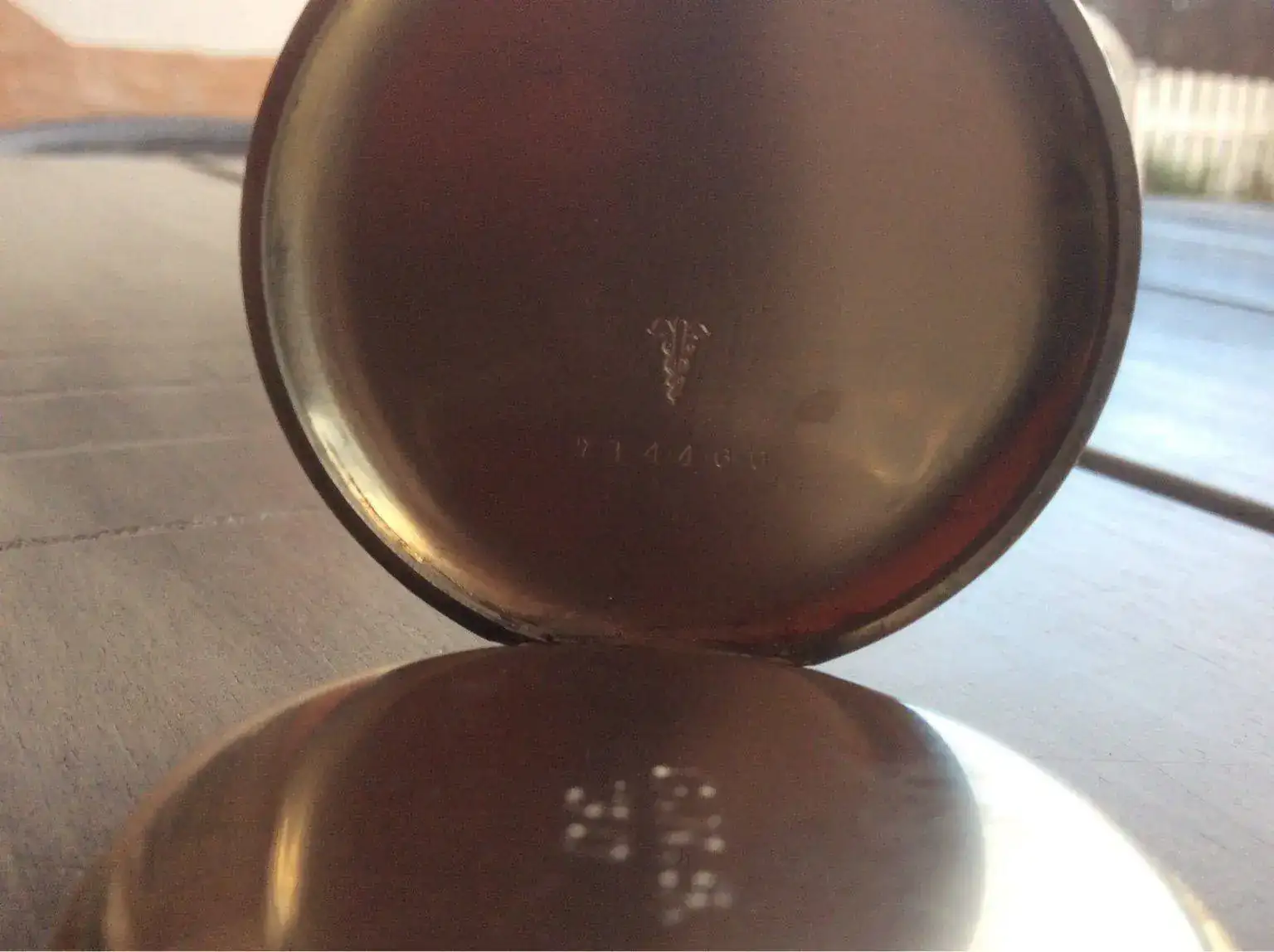

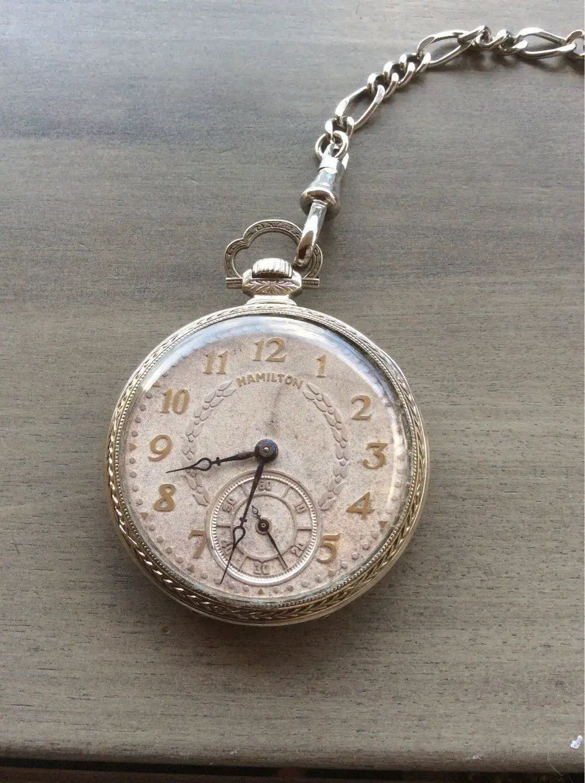

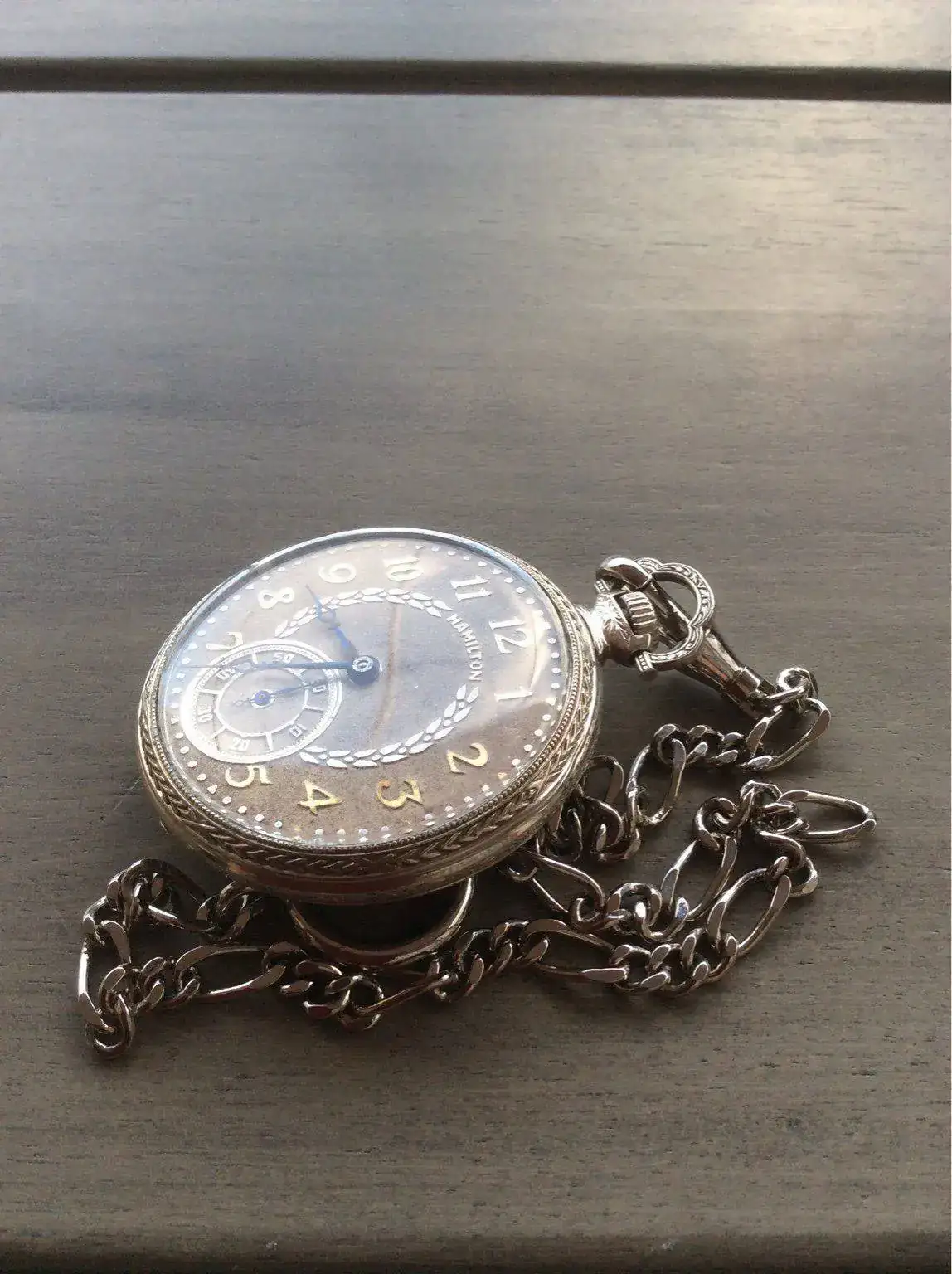

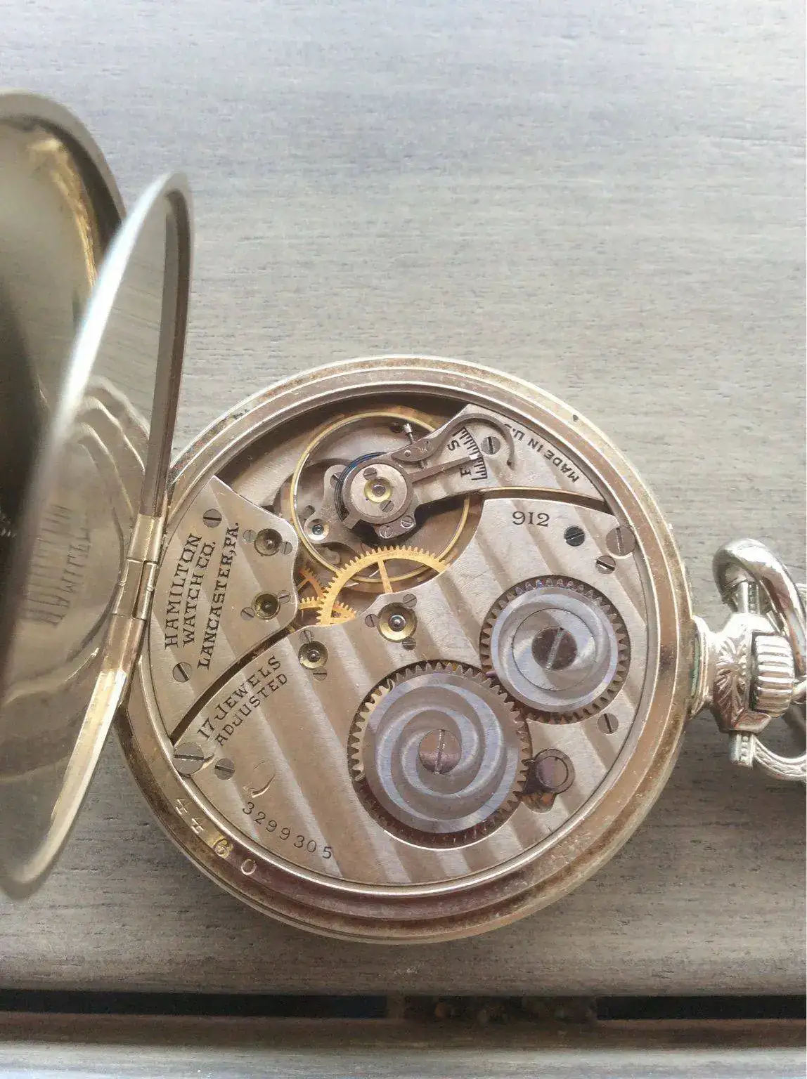

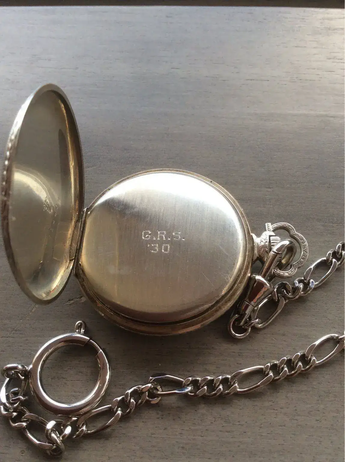

Buenos días como hace unos días le prometí al compañero rafagil que cuando llegase mi Hamilton de bolsillo lo presentaría por aquí, pues cumplo con la palabra dada y os presento el reloj que llegó ayer casi como regalo del día del padre y de mi santo.
Se trata de un reloj de bolsillo Hamilton de 1925, que creo que es todo original pues lo conseguí datar gracias a un hilo que hay sobre esta marca y localice el reloj con su movimiento 912 y la esfera.
Por eso me lancé a comprarlo.
Bueno las fotos que es lo que queréis ver.
El cuello de cisne del regulador está roto, como me comentó un compañero en el rinconcito de vintages, fruto de mi inexperiencia en estos relojes no me fijé y lo pase por alto, pero creo que se puede conseguir pues en la baiha he visto alguno.
Bueno eso es todo espero poder formar parte activa de este rincón vuestro pues me encantan los relojes de bolsillo y su tic,tac.

Molotov, me alegro de veros por el subsótano, bienvenidos tú y el Hamilton Lancaster, un Hamilton "de los de verdad"
Hoy no tengo nada -nada- de tiempo para el foro, mañana lo miraré con calma.
En varios sitios se pueden encontrar los catálogos de Hamilton. Uno de ellos es la chincheta de "Integral de Hamilton ferroviarios", al final del todo. Te aconsejo que consultes el año 1925 y los cercanos, que seguramente encontrarás tu reloj.
Los catálogos de época, además de ser muy bonitos, son una herramienta de primera para aprender y contrastar nuestros telones.
Por cierto, es un calibre que sin ser el máximum de la marca, es estupendísimo.
Y también por cierto, me encanta la anilla lobulada.
Buen día Molotov; como yo también estoy en mi casa - no lo puedo ayudar. El lunes cuando vaya a mi tienda de fornituras voy a buscar a ver sí tengo una máquina con ese calibre y con el sistema de regulador con cuello de cisne.
Digo buscar una máquia con el mismo calibre - ya que es muy difícil encontrar un cuello de cisne que sea equivalente.
Un saludo, Luis desde Argentina

Gracias rafagil, si la chincheta de la que me hablas la consulte antes de comprarlo para cerciorarme de su autenticidad y creo recordar que aparecía en el catálogo de 1925 o 1924.
ya os iré pidiendo consejo para futuras adquisiciones.

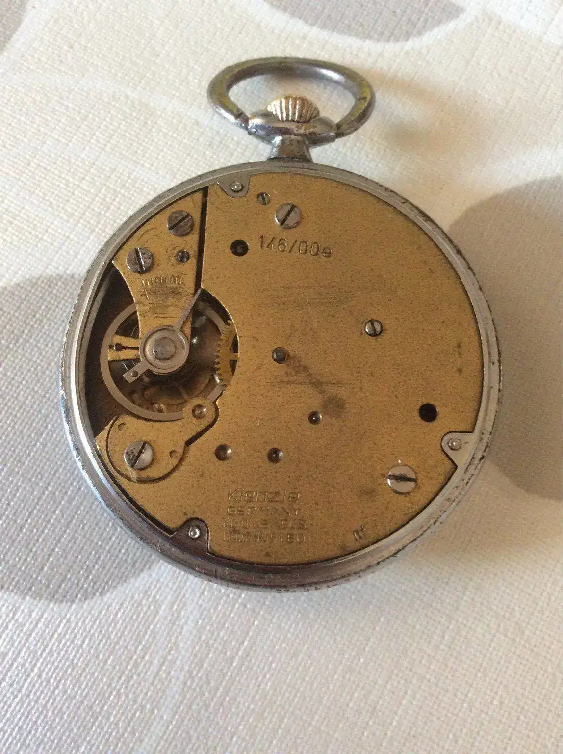

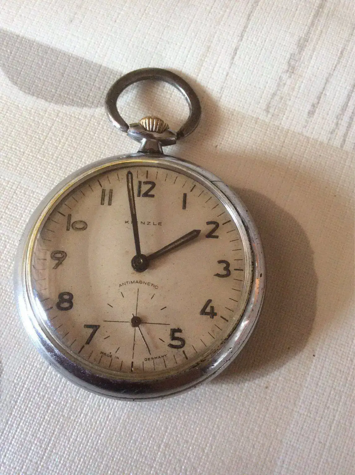

Para muestra un botón, que se dice por aquí. Una foto del interceptó.
Con la friolera de 0 joyas, como reza en su interior.

Buen día Molotov; en el cuadrante dice "antimagnetic". ¿Alguien sabe donde radica esta función amtimagnética?
Da la sensación de ser descartable (por esos 3 remaches en sus ajuste de la caja?? ¿el tercer y pequeño tornillito que se encuentra en el puente del volante casi pegadito a los otros 2 tornillos... ¿que función cumple?
Un saludo y espero que alguno de los amigos me puedan dar una respuesta seria!!!
es la espiral, hecha de una aleación resistente a los campos magnéticos, susceptible de modificar la distancia de las espiras, otros tienen además una placa de hierro dulce en la trasera, para mayor protección

Buen día antonivs; cada vez que leo en un cuadrante la palabra "antimagnetic" me trae un viejo recuerdo. Me ocurrió apenas me independizé. Un día recibí la visita de una conocida locutora de radio que pasaba en su programa solo música de jazz.
Esta mujer me contó que le habían regalado un bello reloj - pero tenía algo extraño y era que cuando ingresaba a la radio -el reloj se adelantaba solo y mucho.
Yo suelto de lengua le sugerí comprarse un reloj antimagnético...este argumento era muy escuchado en nuestro ambiente cuando nos encontrabamos ante esta dificultad. En esos años existían espirales de cobre y yo se los cambiaba por estos - de cobre - pensando, que esa era la respuesta y lo seguí sosteniendo durante muchos años hasta que se me acabaron.
Nunca supe la respuesta...¿que significa que un reloj sea antimagnético?
Ahora que tenemos internet aproveché y entré...los artículos que leí - me dejó totalmente confundido!!!
Hola El reloj ^^, un reloj antimagnético es aquel al que en teoría no le afectan los fenómenos de magnetismo en su maquina, hoy dia las espirales se hacen de aleaciones que resisten estos campos, de forma que no son tan sensibles como los antiguos, de un reloj normalmente se magnetiza la espiral, y la tornillería, la espiral como bien sabrás, pierde su efecto regulador, al quedar imantada se contrae, reduciendo el espacio entre las espiras, casi como el mismo efecto de tener aceite, y el reloj en estos casos puede adelantar de forma extraordinaria..
De echo yo tengo uno que tengo que desmagnetizar por este problema, la forma mas sencilla para saber si un reloj esta o no magnetizado, suponiendo que la espiral está perfecta y su tren también, es aproximándolo a una brújula por uno de los dos campos, y si la aguja sufre variación, sabes que está imantado, los relojes que no tienen una espiral antimagnética o una pletina entre la maquina y la parte de la tapa, en hierro dulce por ejemplo, que es un sistema que se usa, suelen imantarse con mayor facilidad, frente a campos magnéticos tales de bobinas, altavoces etc....que operen en corriente continua, espero que la explicación te haya aclarado algo y no sea muy liosa ^^
Buen día Molotov; tengo una máquica hamilton 910. La altura es la misma igual que su eje de volante. Hoy seguiré buscando a ver sí encuentro una máquina con el cal. 912. Sí no la encuentro le envío el del 910 - que creo que va a funcionar.
Molotov; sí tiene algún amigo en Madrid envíe un privado con su nombre y su número de telefono. Así esta persona se comunica con el y así pasa por el hotel donde para esta persona que la va a llevar y retira el cuello de cisne.
Me parece que en parque "El Retiro" se que hay varios cisnes..pero no se sin son equivalentes. Trate de mirarle el rte. de tiret,JAJAJA. Un saludo, Luis desde Argentina
Antonio; gracias por la explicación - por eso el Omega 321 - que fue a la luna - lleva esa contra tapa. "que asco",jajaja
Un saludo y gracias. Luis desde Argentina
