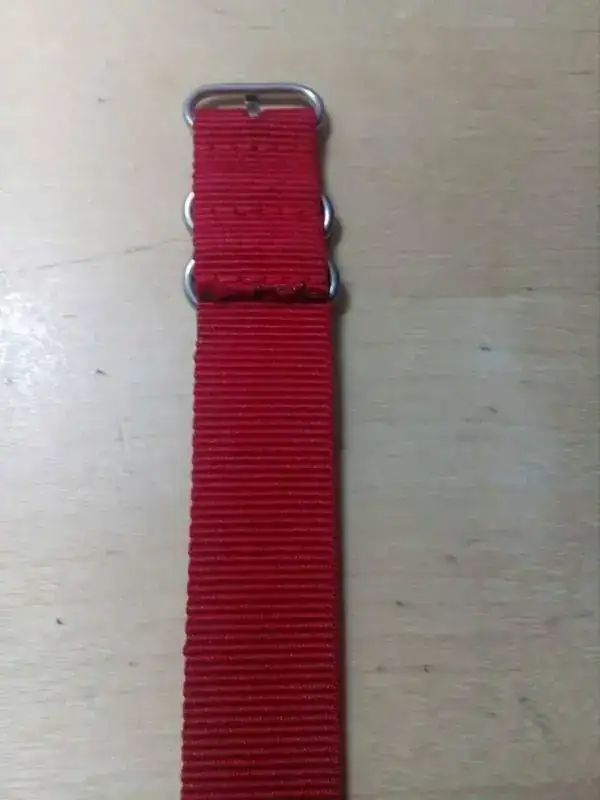

En cuanto a lo que dice el compañero Cabanillas, me imagino que cuando dice "capar" se refiere a cortar el trozo sobrante de la correa y aplicar calor en el borde para evitar que se deshilache el extremo cortado. ¿ Estoy en lo cierto?. De todas formas, no vendría mal que lo explicaras con mas detalle.
A ver, las natos se pueden "capar" de dos formas.
1. Para quitarle el coñazo del 2 trozo de tela. Se corta y así el reloj no queda tan alto ni roza el doblez de tela, lo puedes cuadrar bien en la muñeca y no se ven las antiestéticas anillas al lado del reloj.
2. Para acortarla. Se corta el extremo final atrapado entre dos monedas para conservar la forma redondeada final y luego se soquema sutilmente esos hilachos... ¡Et voilá!. Nato a tu medida.
    11,4 KB · Visitas: 108
Ver el archivos adjunto 536569
