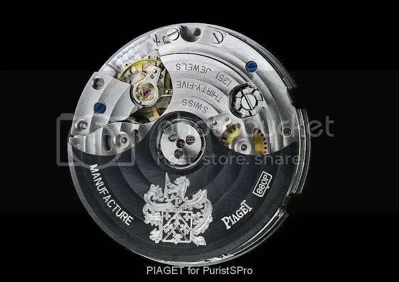

Bueno,eso esta por ver...ese rotor...y algunos componentes mas me suenan haberlos visto o son casi iguales en otros calibres del grupo.
A ver, por muy manufacturas que sean, si pertenecen a un grupo tiraran de proveedores comunes muy probablemente. No se hasta que punto eso es una manufactura de verdad, pero bueno.
Ademas, veo un componente en el escape que es obra de uno de los proveedores del grupo swatch sí o sí...porque nadie mas lo fabrica, a no ser que lo hayan plagiado, cosa que dudo mucho.
No es que este siendo demasiado radical, es que simplemente veo que para dejar de depender de papi swatch aun queda...:whist::

Muy buena apreciación, parecen calcados.
¡Muy observador! Parecen el mismo, vista la situación de los rubíes, varios tornillos, la rueda de pilares vista... Estos de Richemont tienen mucho peligro...

Pero no es un calibre cronógrafico desarrollado desde cero...es simplemente el 1904 MC sólo hora al que le han añadido un módulo. Muy bonito con su rueda de pilares y tal, pero no es más que un calibre modular.

En este caso, pese a que pudiera parecerlo, no son el mismo calibre, puesto que el 880P de Piaget y el 1904MC-CH tienen funciones diferentes.
El 880P dispone de cronógrafo flyback, doble huso horario a las 9 (24 horas), fecha a las 12, contador de minutos a las 3 (30 minutos) y segundero pequeño a las 6, mientras que el 1904MC-CH dispone de cronógrafo standard, fecha a las 6, contador de minutos a las 3 (30 minutos) y contador de horas a las 9 (12 horas).
Teóricamente, el 1904MC-CH es un crono modular sobre el 1904MC-PS, que no tiene nada que ver con ninguno de los calibres de Piaget, pero procuraré enterarme a ver si hay alguna relación entre el módulo base del 1904MC-Ch y el del 880P.
Es obvio que no es igual pero es obvio que comparten piezas del grupo richemont al que pertenecen. Como si es simplemente un rotor o las piezas de rodamiento del mismo.Y la piezas de nivarox son inconfundibles.
Y la rueda de pilares no se, pero es clavada a las de Francois Golay (Proveedor de swatch)
Una manufactura a como nos quieren vender ellos puede hacer eso. Una manufactura estricta no deberia compartir componentes con otras marcas, aunque sean de su grupo, porque eso significa que no lo hacen ellos, sino los proveedores del grupo y menos, de swatch. Hay una gran diferencia, por lo menos para mi en diseñar un calibre desde 0 totalmente propio y diseñar un calibre usando algunos componentes estandarizados del grupo al que perteneces.
Aunque claro esto es personal, habran quien denomina manufactura de verdad, a cualquier cosa.Es una palabra muy manipulada y no excenta de marketing.
