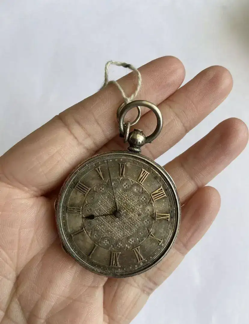

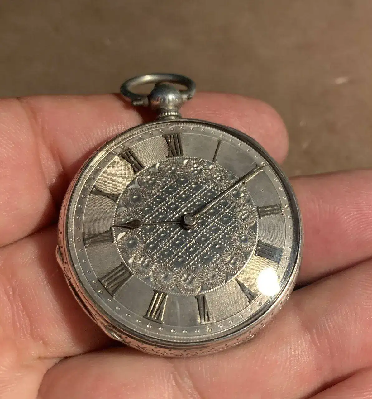

Hola a todos,
Os quiero presentar mi última adquisición. Lo he comprado por internet bastante barato e imaginando que no funcionaría por el poco mantenimiento que tiene, y efectivamente, no me equivocaba.
Primero de todo, os dejo unas fotos. No se absolutamente nada sobre el así que todo lo que podáis contarme sería genial.
Aprovecho para deciros que soy totalmente novata y me pierdo muchísimo con la terminología. Si pudierais explicarme las cosas con mucha calma os lo agradecería infinito.
Aquí las fotos.

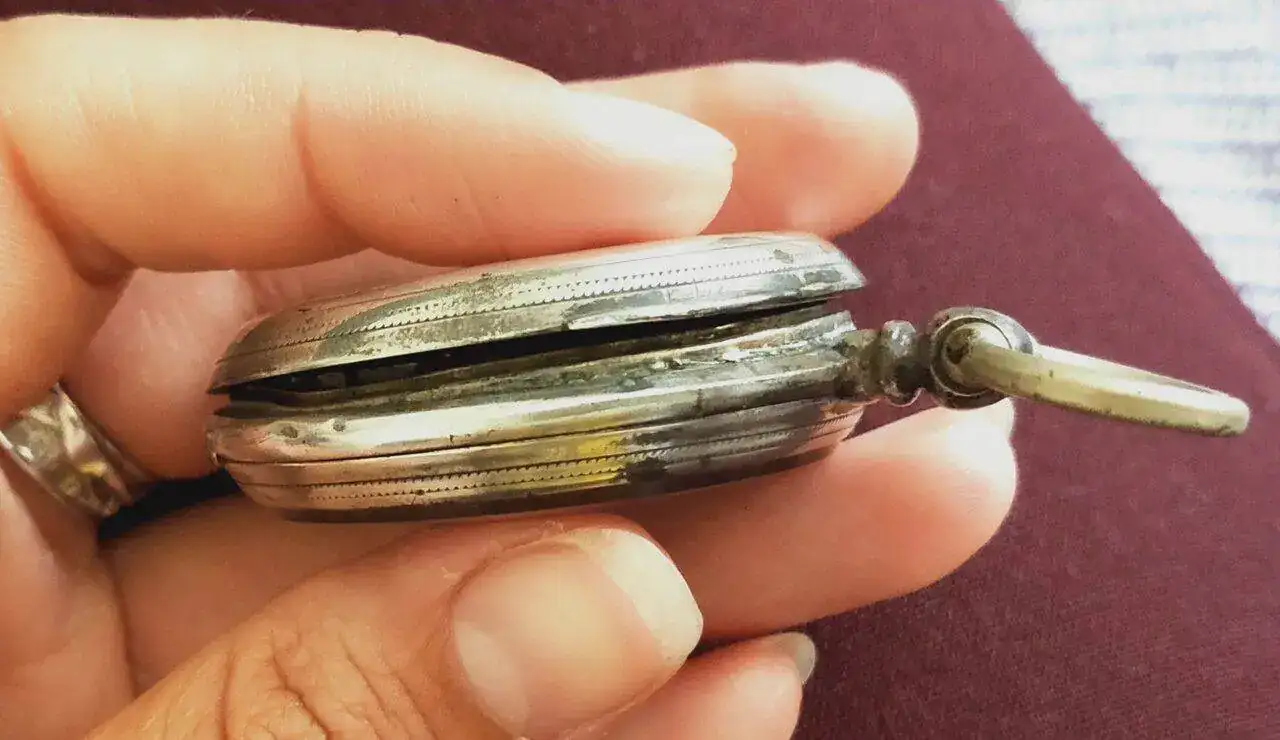

Cómo podéis ver necesita una buena limpieza ya solo por fuera y la plata está rota.
Además no cierra adecuadamente.

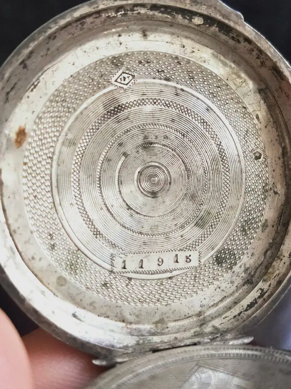

En la primera está grabado el número 11915, las letras FPT (creo que es una P) y un grabado a mano que parece poner 130GAB. ¿El número 11915 indica el número de serie?

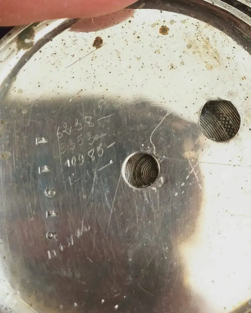

La otra tapa tiene la inscripción "Cylindre huit rubis", y dos agujeritos para darle cuerda con llave y cambiar la hora. En su interior de nuevo los números 11915.

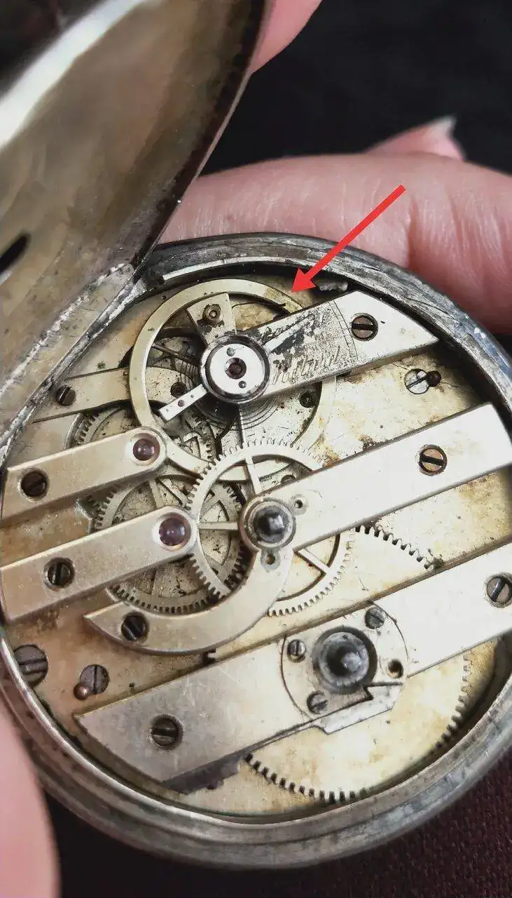

Cómo podéis ver, muy muy sucia. No llevo a leer la inscripción que tiene. Además, y perdón por mi ignorancia, ese pequeño cable en forma de espiral está salido.

Hola a todos,
Aquí las fotos.
Ver el archivos adjunto 2426677
Ver el archivos adjunto 2426686

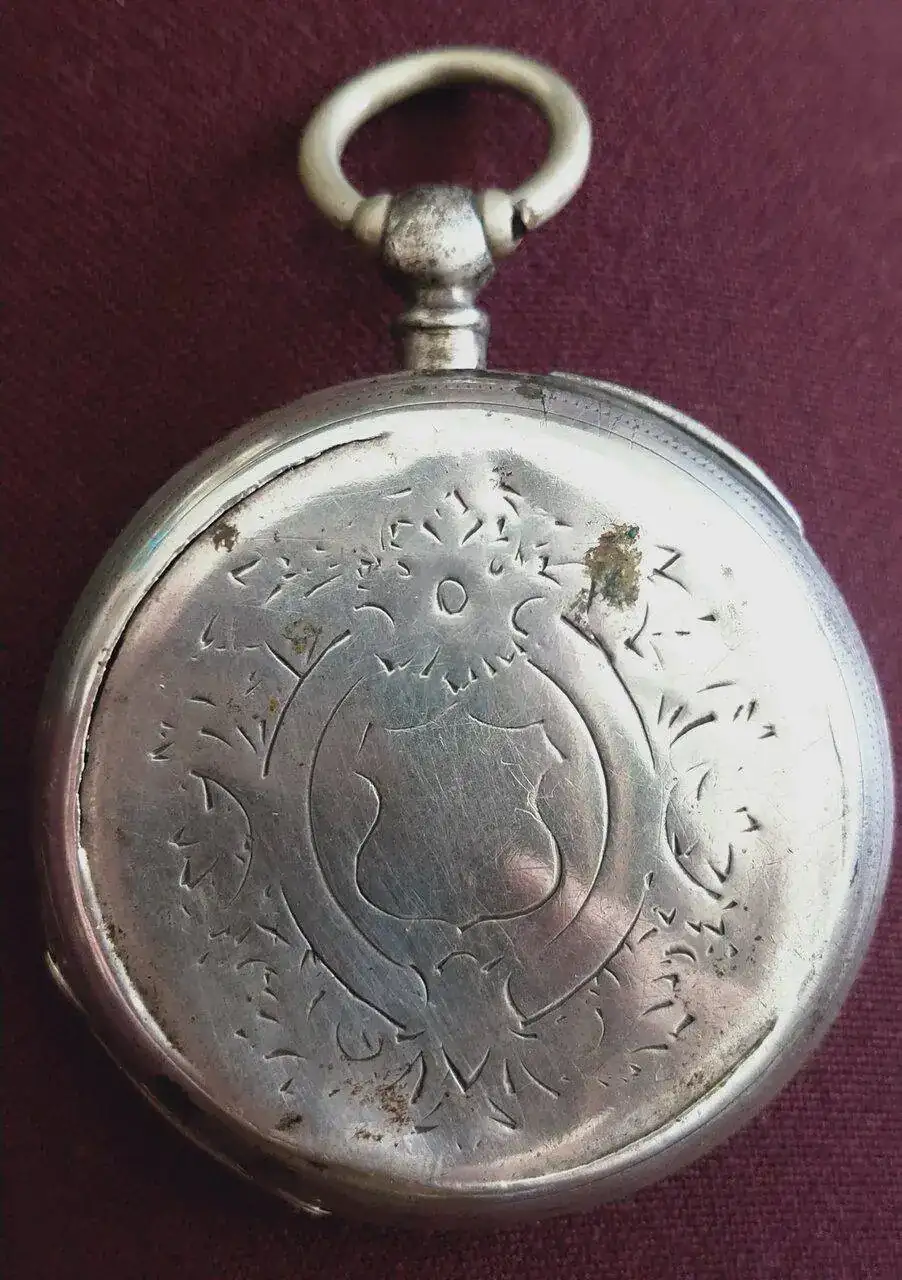

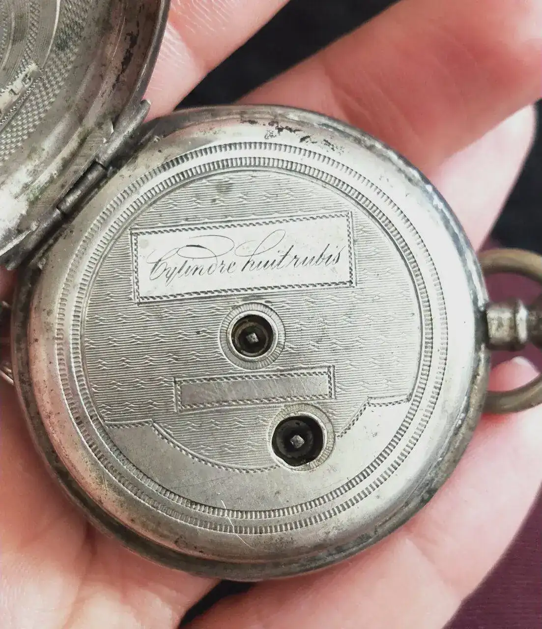

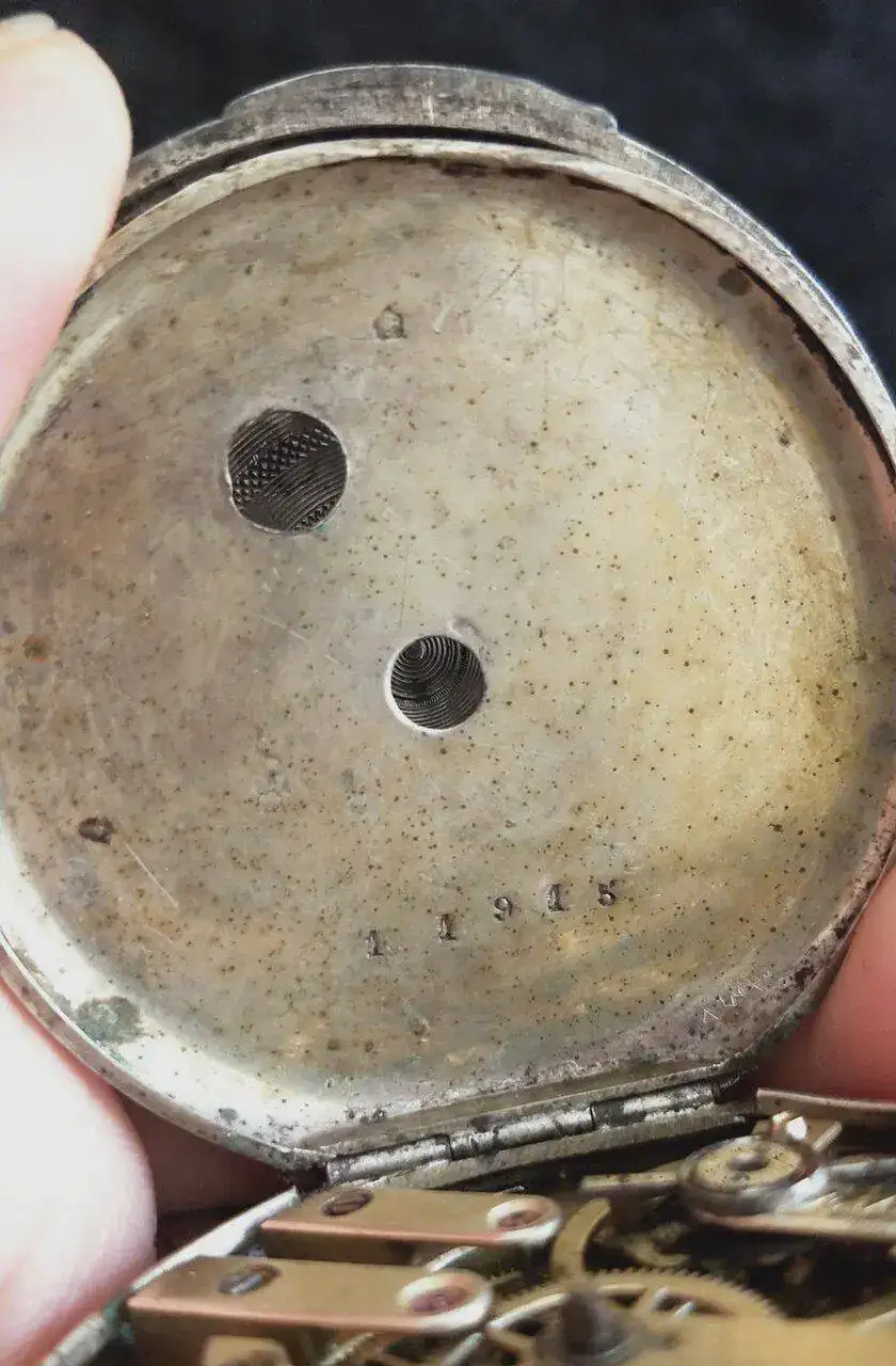

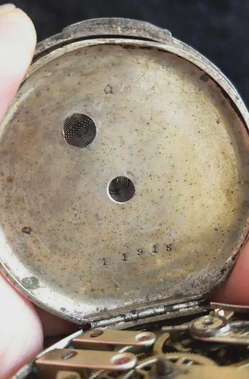

En el interior tiene dos tapas.
Ver el archivos adjunto 2426678
Ver el archivos adjunto 2426674

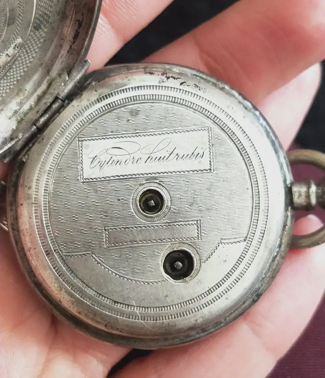

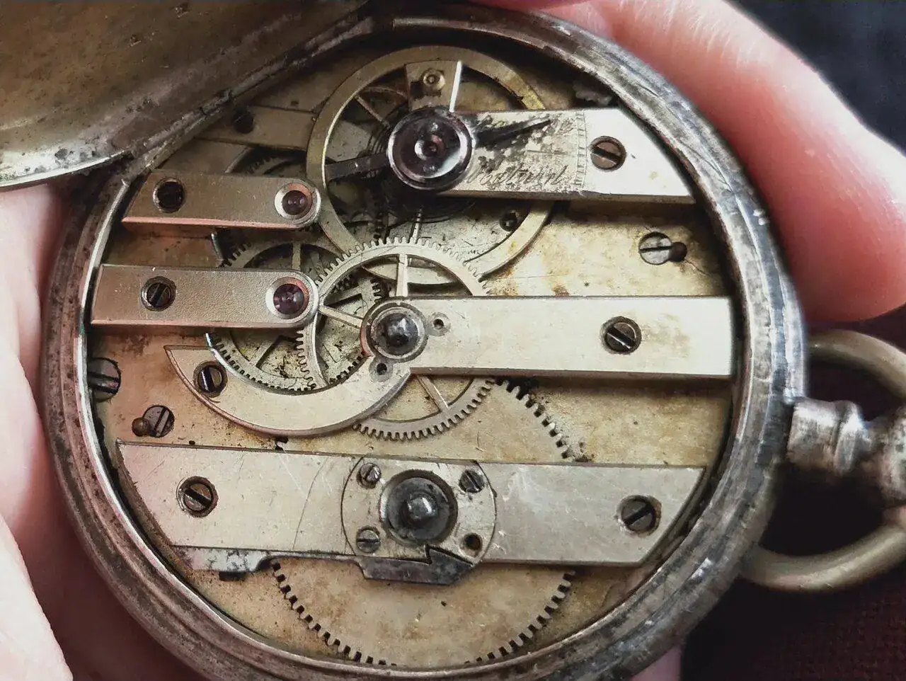

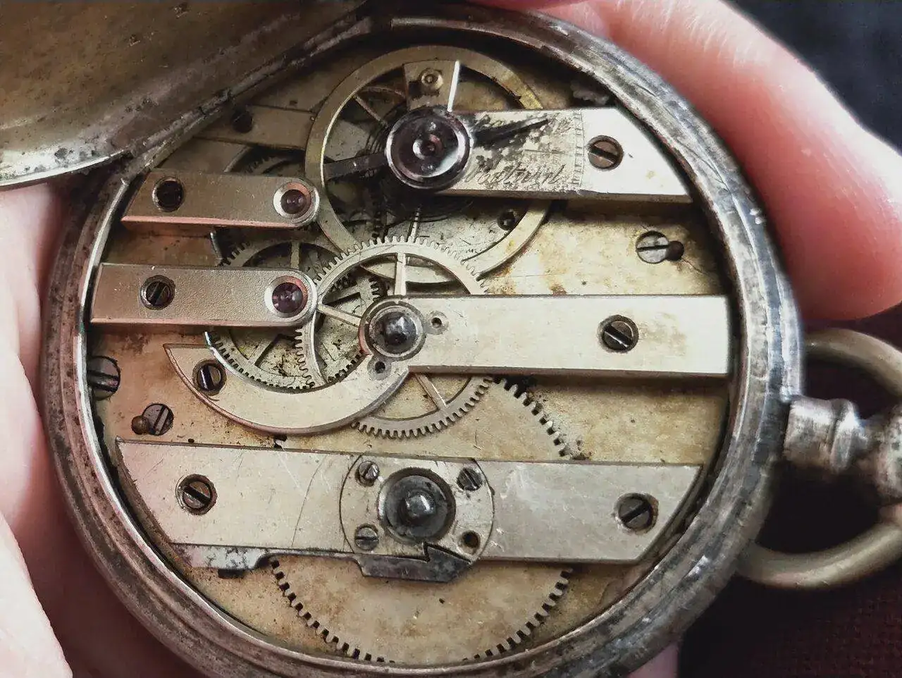

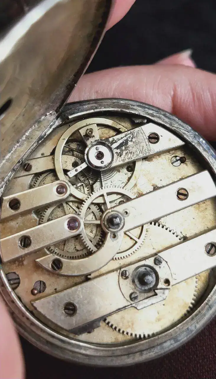

Y aquí una foto de la maquinaria.
Ver el archivos adjunto 2426682

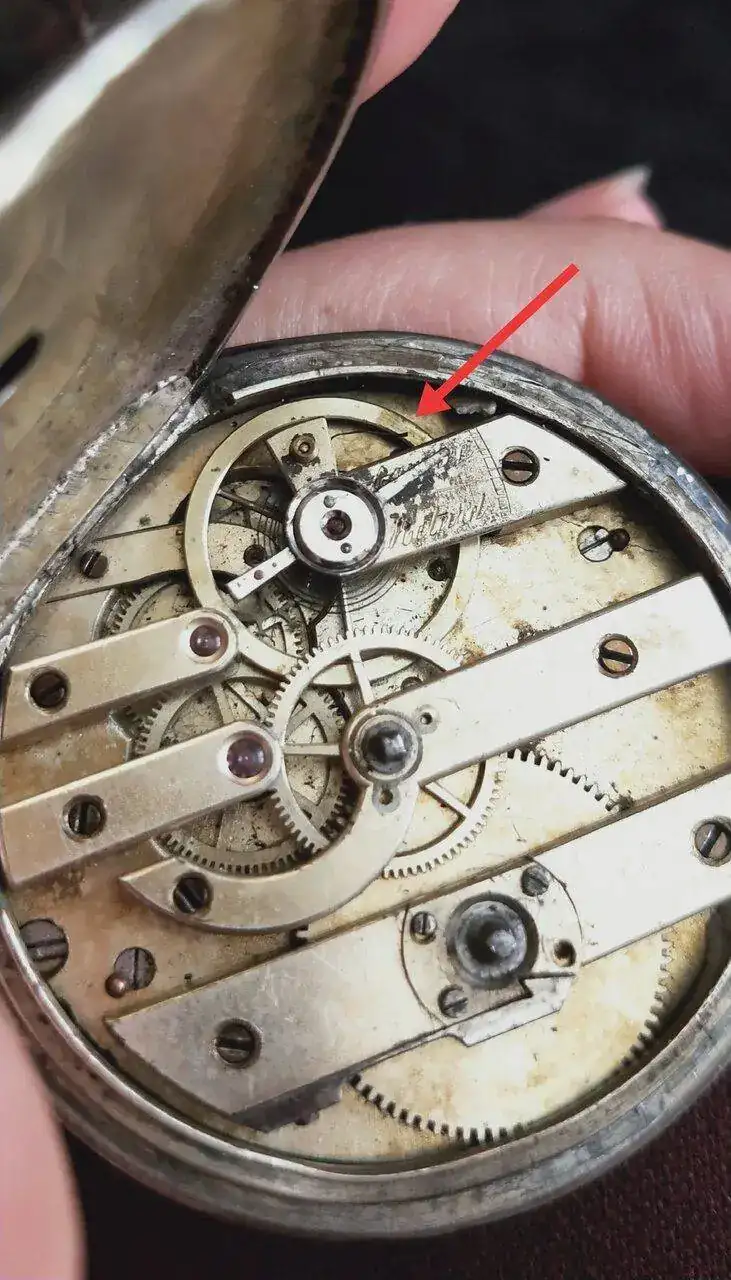

Ver el archivos adjunto 2426684
Ver el archivos adjunto 2426683
En fin, sabía que era un reloj en muy mal estado, pero me parecía una primera víctima estupenda para practicar con él.
Me gustaría saber dónde iniciarme en el tema de desmontaje, reparación y limpieza. Donde aprender los términos y las partes del reloj. Videos, libros... Cualquier cosita. O si podéis pasarme un hilo con términos explicados para novatas absolutas sería genial.

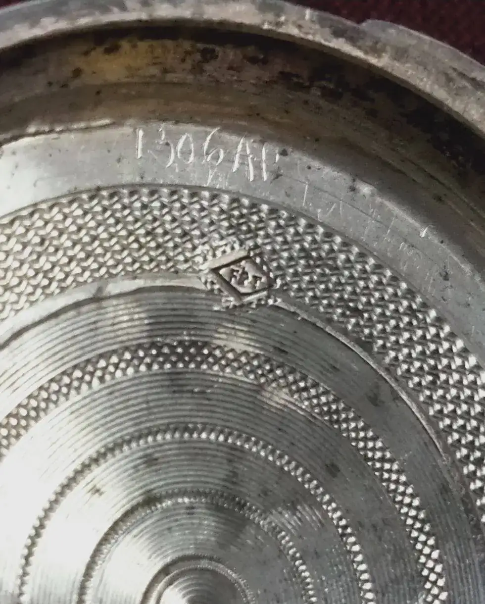

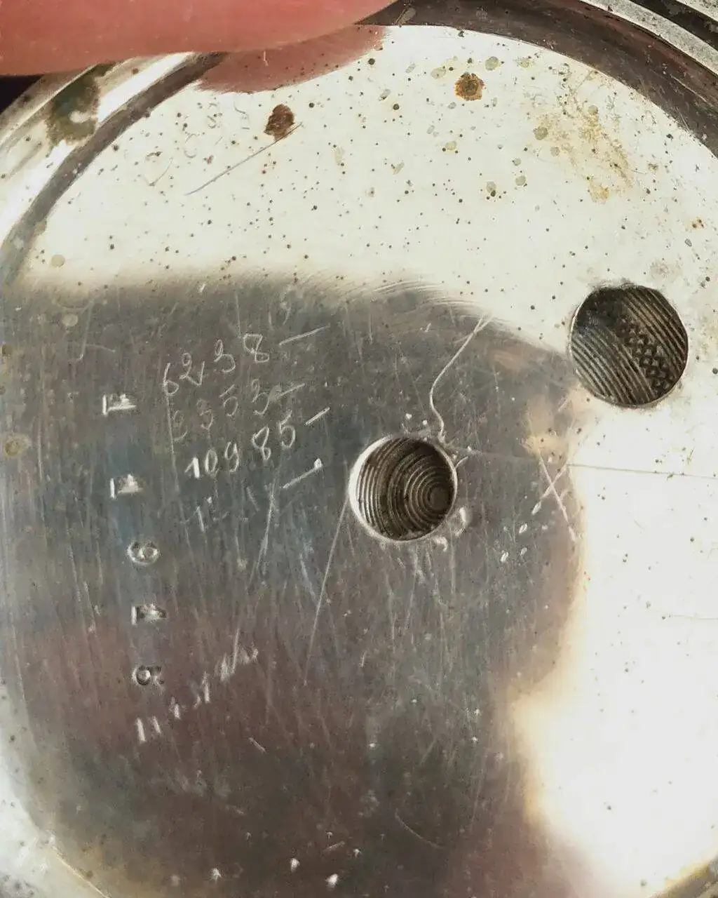

He limpiado un poco las tapas y... ¡Sorpresa! Tiene más números grabados.
Reacciones: Mystiko
Me parece que son marcas hechas por el relojero que le hizo las revisiones. Si me equivoco que alguien me corrija.
Y el número 11915, ¿Es la referencia?
Según he visto, hay algún sitio donde poder saber el año con la referencia.
¿Conoces alguna página?

Ese hilo que dices es el sobrante de la espiral, cosa que en principio se ve bien.
Ese reloj es de plata, y ese numero es el número de serie del reloj o caja en este caso, los otros números escritos a mano son de revisiones que se le hicieron en su día por algún relojero.
Puedes coger el reloj boca abajo, con las tapas traseras abiertas y girarlo haciendo media circunferencia hazlos un lado y hacia el otro y ver si el volante se mueve, esa rueda redonda donde tiene ese hilo entre comillas que sobra...
Es un reloj con escape de cilindro y puesta en marcha por llave de igual modo que la puesta en hora...
De finales de 1800 o principios de 1900.
Poder puedes limpiarlo son desmontar, y dejarlo asi hasta que vayas cogiendo un poco de práctica en ello si tienes intención de ello en un futuro.
Algodón mágico puedes usar ya que otro modo de limpieza requiere sacar el moviendo de la caja...
Reacciones: PabloXX, Cacike y G_Artemist
Tiene rubies en sus ruedas lo que significa que es de una calidad superior a los que no los llevan...
Las tapas se pueden ajustar pero eso requiere un poco de maña y paciencia, cerrando la tapa y viendo dónde tiene más horgura para después darle forma con los dedos con tiento he ir probando...

Le he quitado un poco la roña por fuera y las tapas tienen una mella importante, como si la hubieran forzado y por eso no cierra. Aún así sigue teniendo mucha mierda por fuera. ¿Se limpiará todo bien con la gasolina de Zippo aunque no lo desmonte del todo? Al menos por fuera...

Ni sé te ocurra limpiarlo con gasolina sin desmontar...
Si el volante se mueve tiene posibilidades de volver a funcionar.
Ni lo toques por dentro hasta que tengas más conocimientos...
Usa algodón mágico que puedes comprar en Mercadona para dejarlo bonito y limpio por fuera...
Se frota con el algodón... Se deja un rato secar y se pasa gamuza para abrillantar.., en un principio te puede servir para lucirlo más lustroso.
Lo de la mella es posible que se pueda hacer algo pero es otro tema de futuro con más conocimientos...
Si quieres aprender puedes ver vídeos en YouTube de desmontajes, puedes leer un poco para saber en qué se basa un reloj y sus partes y puedes comprar algún mecanismo suelto para hacer prácticas a más de herramientas adecuadas...
Es cuestión de tiempo y dedicación a más de un poco de paciencia y pocos nervios...

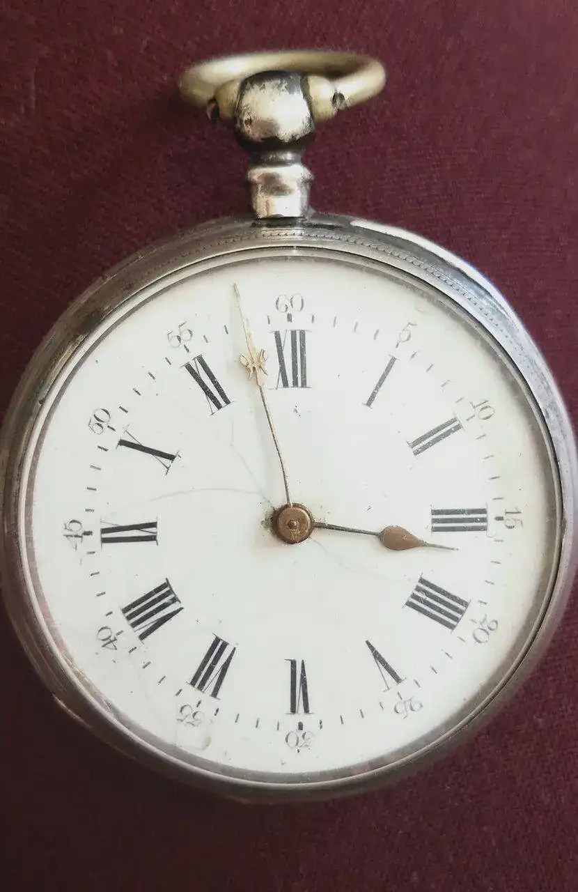

Por cierto, ese reloj tiene una aguja de cada clase y padre diferente.

Mmm, un sistema de cilindro es mal reloj para iniciarse un novato en relojería. Son peculiares y requieren su propio manual para ellos. Yo lo dejaría estar. No obstante, pese a que tiene una aguja de cada madre a mí me gusta. bonito reloj, solo necesita cariño.
El escape de cilindro es ya delicado de por sí y requiere cuidados que otro no tiene.

En Youtube hay buenos vídeos. Las herramientas las puedes comprar de Aliexpress. Lo más importante es tener unas pinzas, unos destornilladores y quizá unas gafas de distintos aumentos, pasta similar al "rodico" también será útil.
Recomendación... tómatelo con mucha calma y haz fotos de cada cosa que vayas desmontando. No toques ese movimiento hasta que no hayas visto al menos una docena de vídeos buenos. Quizá si tienes buen pulso puedas conseguir que eche a andar. O bien con este practiques y sea el siguiente que compres el que arregles (será lo más probable).

Para mí es uno de los sistemas que más me gustan, el cilindro que aún siendo tan digamos delicado me han dado siempre buenos resultados y tienen un encanto especial.
Tengo más de uno que guarda mejor la hora que otros de áncora y eso me fascina.., aunque bueno, eran relojes de ricos, bien cuidados y guardados lo que les hace aún a día de hoy funcionar casi como el primer día después de un mantenimiento por muy sucios que estén..

El propio eje del balance por el hecho de constar de tres piezas, una caña y dos pivotes, hace que con cualquier golpe pueda hundirse y dejar de funcionar aun sin romperse.

Bueno siempre con ciertas matizaciones... los relojes de cilindro ingleses de primera generación o los que desarrolló Breguet si que eran relojes novedosos y para gente pudiente, pero ejemplos como este, eran relojes de calidad muy justa y mucho más baratos que los de palanca, aunque siempre dependerá de la naturaleza del reloj y de su estado si guardan bien la hora o no... El sistema de escape de palanca es mejor en muchos sentidos, desde su diseño, mantenimiento y funcionamiento, pero claro dependerá de que tipo de reloj de palanca es... por eso se adoptó en la relojería hasta la actualidad, pero en honor a los cilindros también hay que decir que es de los tipos de escape que más han perdurado en el tiempo.

Ese reloj tal como esta, no puede andar nunca. El sobrante del espiral esta sacado hacia arriba, lo que dificulta que el volante pueda girar. Tiene mucha suciedad. En la rueda de escape se ven pelusillas de la suciedad.
Como dices que no sabes nada de relojeria, yo te aconsejo que ni lo toques. Lo vas a estropear del todo y seria una pena. Es un reloj muy valioso como para usarlo en hacer practicas. Si no quieres llevarlo a un relojero, guardalo en un cajon para otras fechas.
Dices que quieres aprender a desmontar y motar. Pasate por la seccion de taller de relojeria. Ahí aprenderas a hacerlo.
