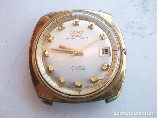

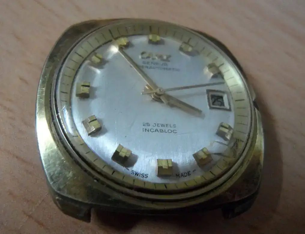

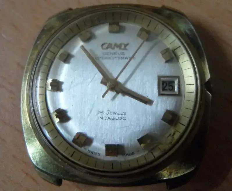

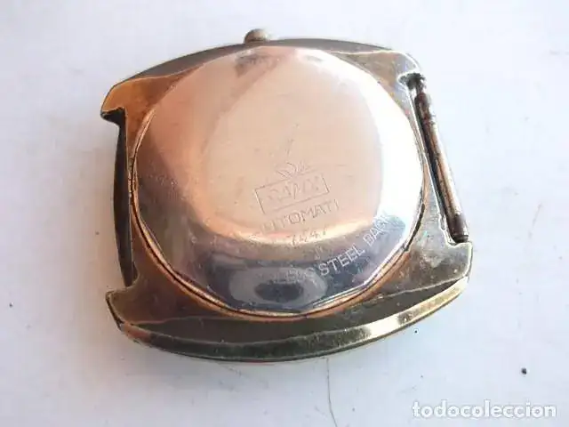

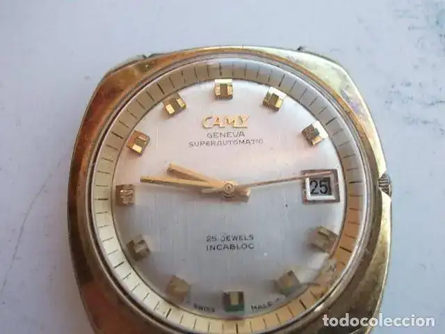

Buenas
Pues como tengo el dedo inquieto este ha caido hoy.
Me encantan los dígitos y el logo en aplique.
Tampoco tengo fotos del interior pero según el vendedor funciona correctamente a falta de un poco de maquillaje.
Les dejo unas fotos para ir mostrandolo hasta que me llegue.
La familia va creciendo
Bonito y sencillo reloj en el que destacan esos tacos aplicados setenteros. Es muy importante conocer los calibres que montan nuestros relojes antes de comprar, afinarás más en tus búsquedas. Saludos.:ok::.

Setentero muy bonito. Yo también apostaría a que dentro tiene una máquina más que decente. Una eta tal vez.
Te estas poniendo las pilas con los vintages, estas teniendo lo que se llama una CRI de las gordas :D
Me encantan esos indices en 3D, tengo unos cuantos con indices similares y son muy chulos
En cuanto llegue una correa chula y a correr!
Muy resultón, me encantan esos tacos.
¡Enhorabuena y a disfrutarlo!
Lindo, lindo,
creo que por el color de las agujas será un AS 1883...
whaaat?
Bueno, en serio,
seguramente tiene algo bueno dentro, AS, ETA...

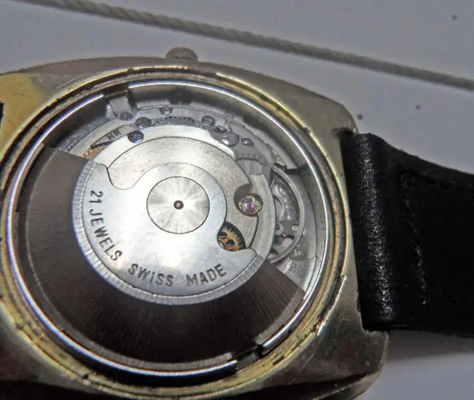

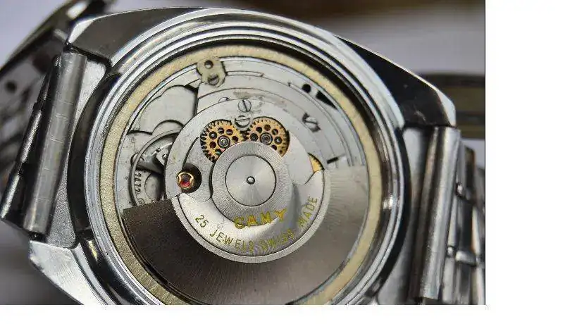

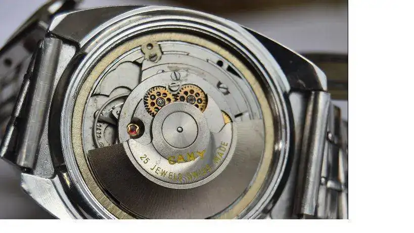

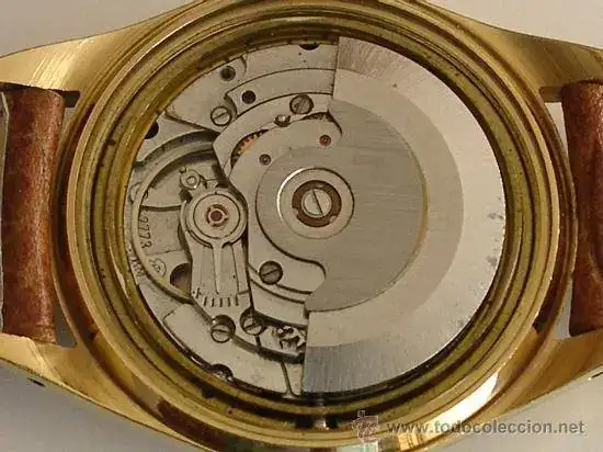

Je je je. Por el color no sé, pero por la sombra que producen a las 12 en punto mirando hacia el norte apuesto por un Eta...
Bueno, por eso y porque he hecho un poco de trampas y he visto estas fotos por ahí de otros Camy Super - automatic 25 jewels. Pero vamos, que lo mismo este tiene un AS o Dios sabe qué podrá tener...

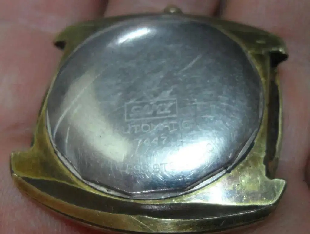

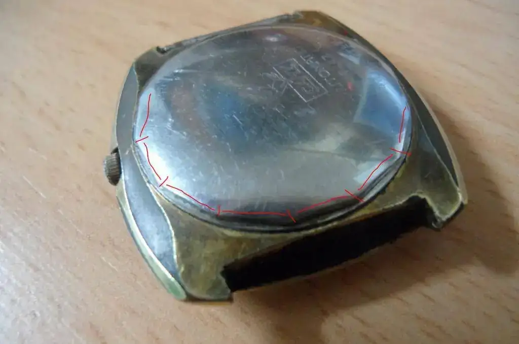

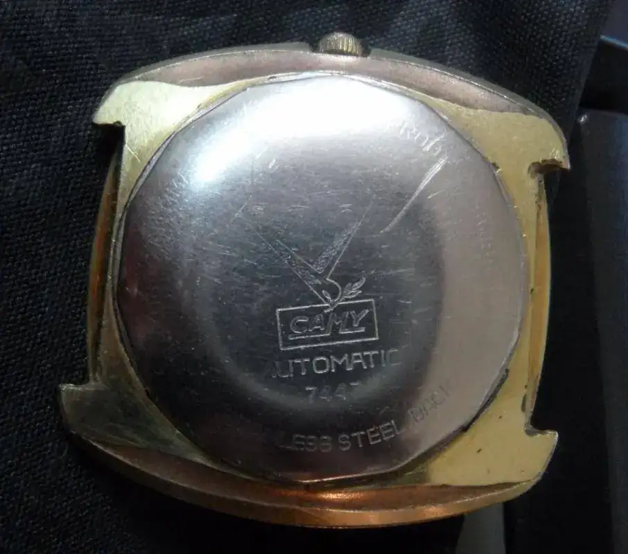

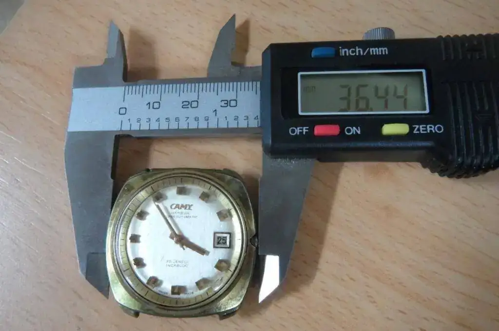

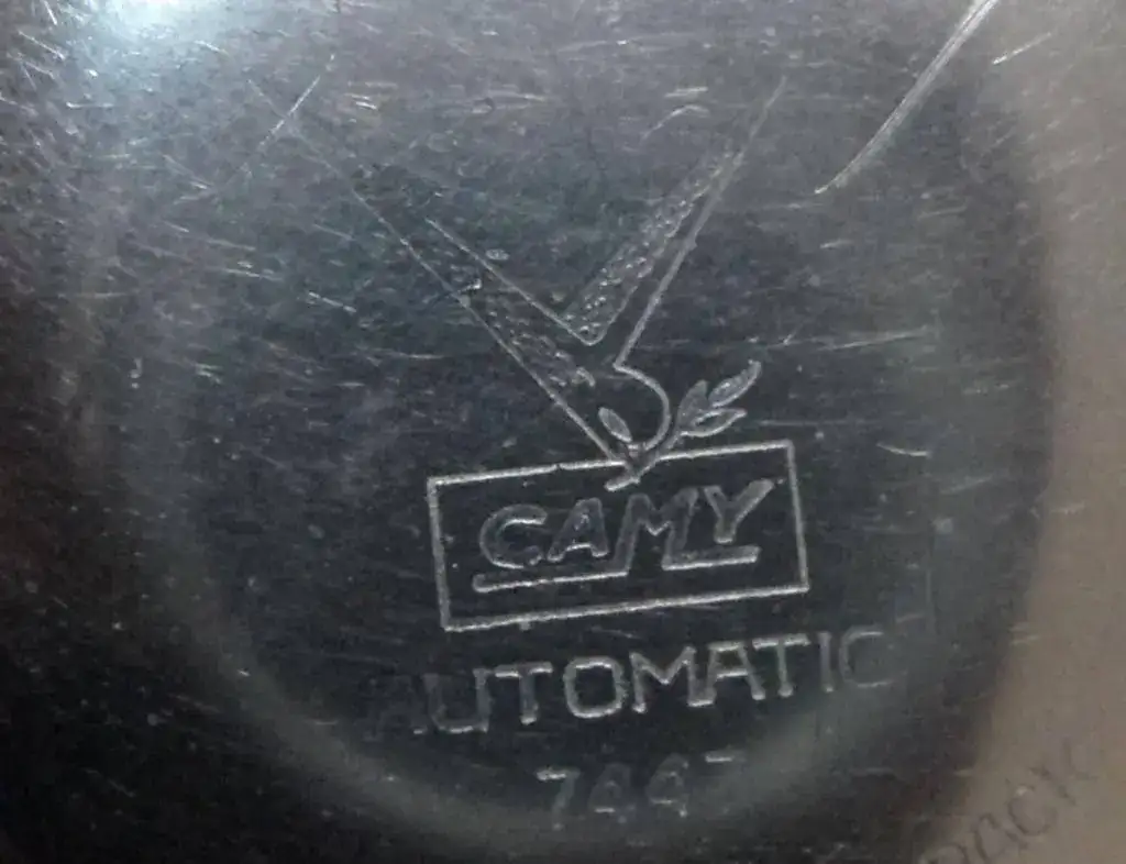

HoLa
Ya me ha llegado el Camy pero tengo un problema...
Perdonar mi ignorancia pero no se como abrir esta tapa con forma de tuerca.
Supongo que va roscada, pero no se que llave o útil se necesita para abrirlo.
Podéis ayudarme
Gracias
Esta son las otras fotos
En cuanto consiga saber como abrirlo mando fotos del calibre.
Esa tapa va roscada y se abre con una llave en forma de cuchara, que encaja en cada lado y la giras sin problema. También se abre con la jaxa colocándola en 3 puntos firmemente. O con la de 2 puntos, cuidado de que no patine para no rayarla. O con una pinza de mecánico, peeeero con el mayor cuidado posible!!!!!!!
De momento imposible con mis medios, así que tendré que ir mañana al relojero a que me lo abra.

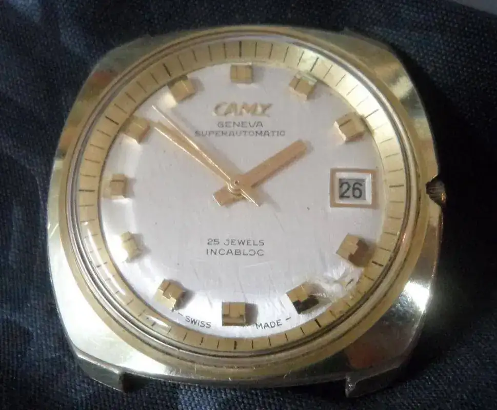

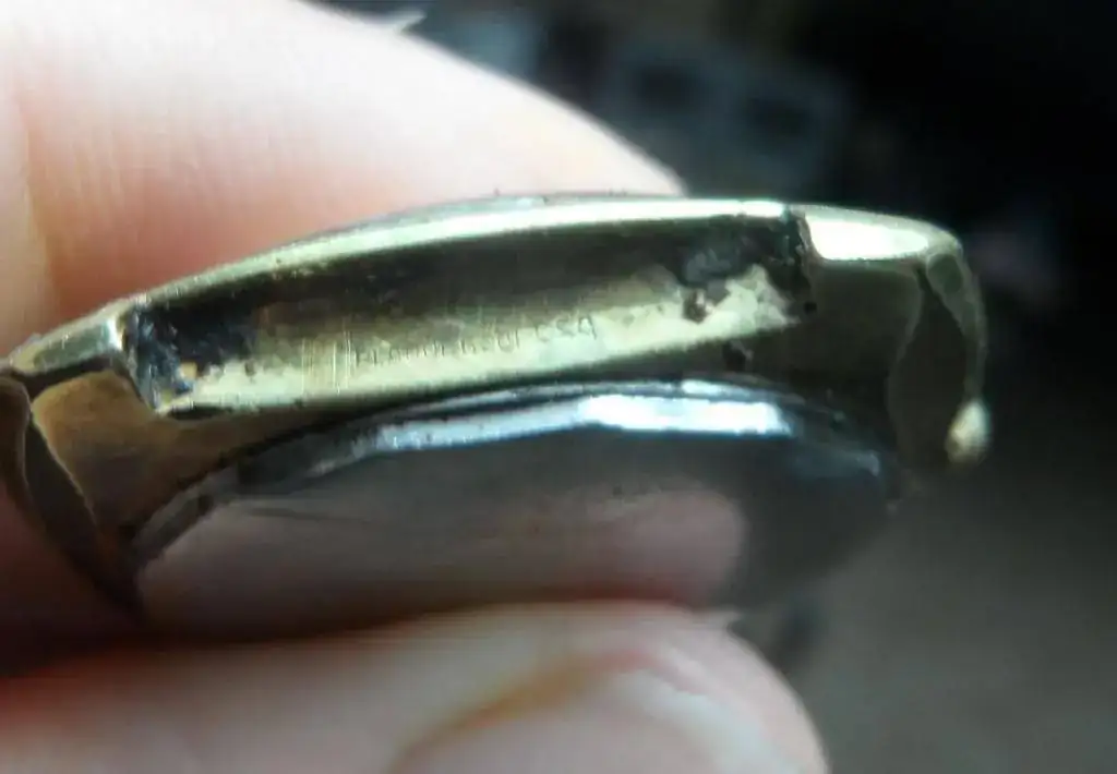

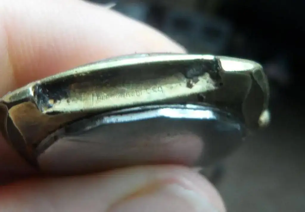

Limpiando la roña que tiene en las cogidas de las asas ha aparecido una leyenda en la caja que pone
plaque G20 EPSA ó ERSA....
La trasera está bastante gastada y apenas se nota el grabado, y la caja parece ser de latón maciza.
Mañana saldré de dudas
Y lo bien que le hace una limpieza con netol
Jod...er...
Me acabo de dar cuenta leyendo un post que la marca "plaque G20 EPSA", es que la caja es de Bronce con un chapado en oro de 20 micrones...
Toma ya...

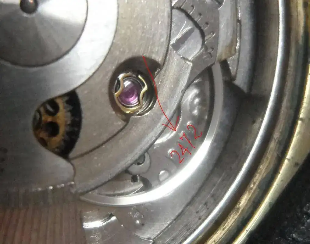

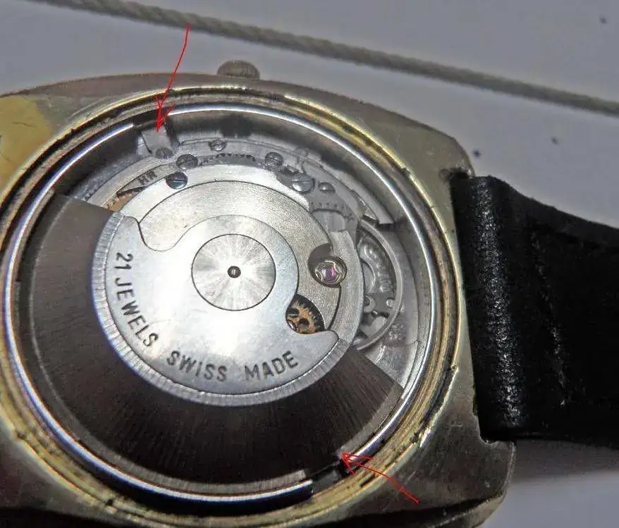

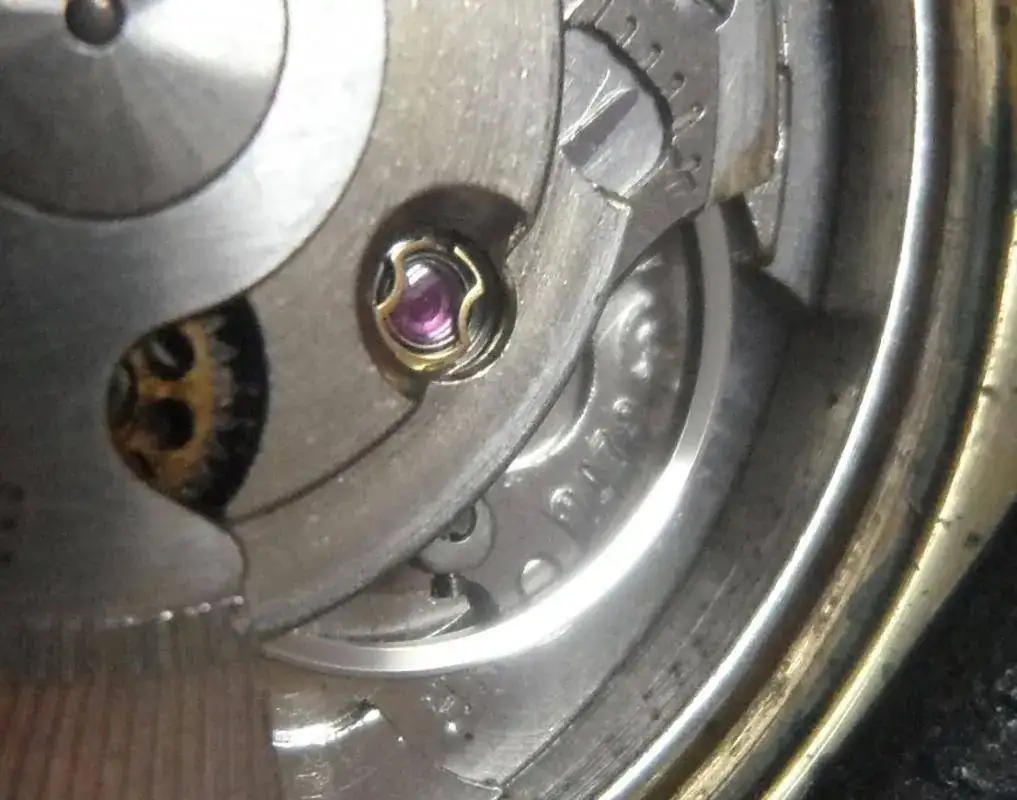

Ver el archivos adjunto 431675
Es este mecanismo que monta.
Debajo del volante también aparece el número 2472 - hr
Asi que creo que con el chapado en oro de 20 microns, la maquinaria y el buen estado del reloj he hecho una buena compra.
Si pone Epsa, probablemente estara fabricada por Ervin Piquerez S.A.. Un excelente fabricante de cajas estancas.
Las superfamosas cajas Supercompressor estan fabricadas por Epsa.
Seria interesante una foto del interior de la tapa para confirmarlo.

En la parte interior de la tapa sólo hay dos grabaciones de las fechas en las que se abrió el reloj la más antigua en 1970.
La unica marca esté en una de las asas que ya la puse cuando limpié la roña.
Aun así la caja parece ser de latón ya que en los golpes no se aprecia que sea de aleación tipo calamina, aunque no se lo pregunté al relojero.

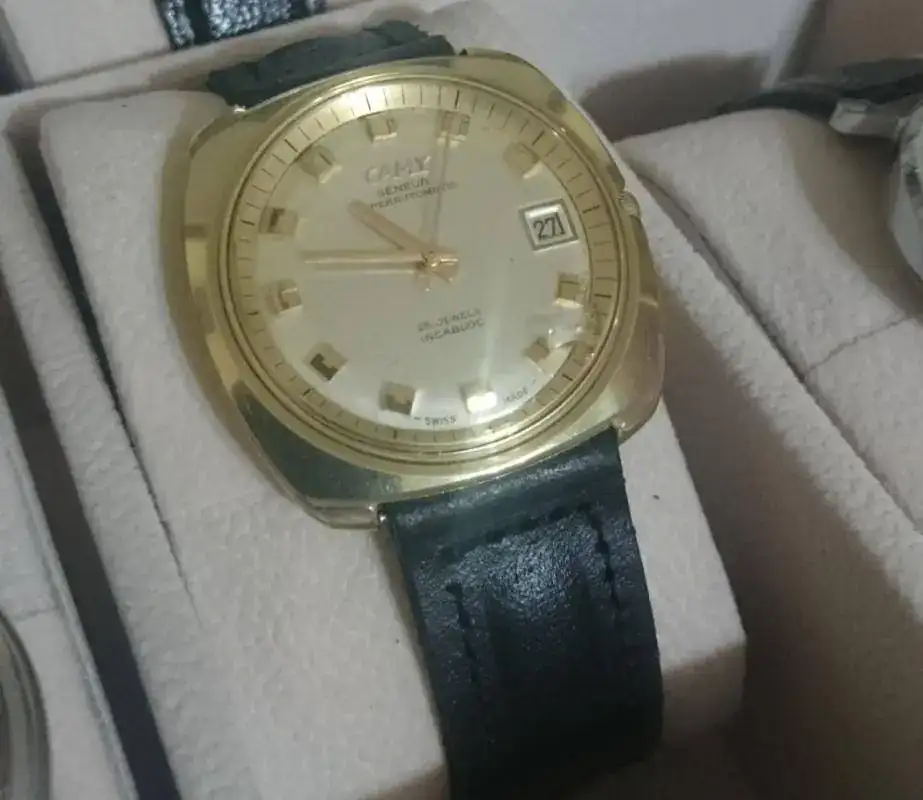

Hola de nuevo.
Ayer me puse a desmontar el mecanismo, ya que el segundero chocaba con el minutero y el reloj se paraba, así que quitando las dos placas atornilladas salió el conjunto y pude enderezar el minutero que estaba levantado, supongo de algún porrazo en el transporte.
El caso es que fué ayer cuando lo arregle sobre las 8 de la tarde.
Y lo puse en hora y lo guardé en la caja.
25 horas después marca perfectamente la hora aunque no le he controlado los segundos, pero el minutero está clavado en su hora.
Curioso el reloj que vino hasta las trancas de mierda y que funciona como un reloj... y valga la redundancia.
Ahora tengo que buscarle una correa que le aporte lo que se merece....
