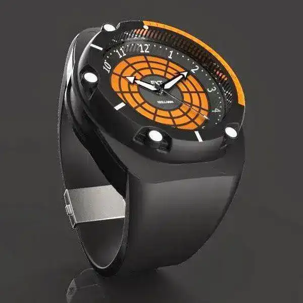

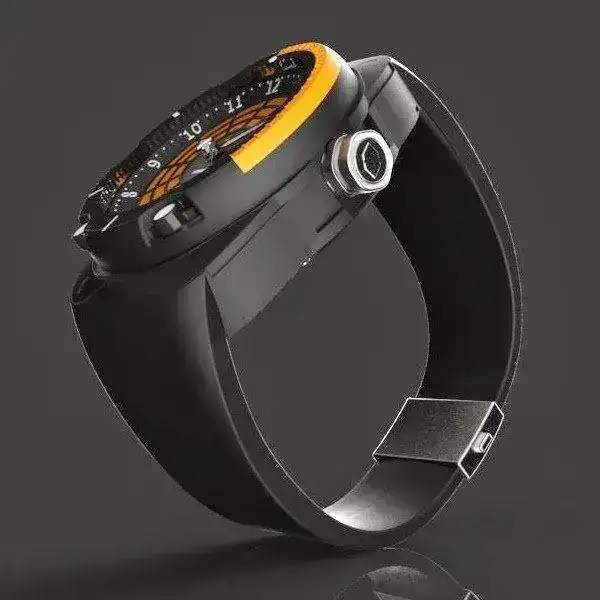

Se está eligiendo un diametro de caja,que sea adecuado a ambos relojes,ya que ambos pertenecen al programa.
Seal nos pidió hacer unos relojes extremos,pero que no sólo fuera un ejercicio de estilo...debían ser cómodos en el día a día.
Nosotros hemos propuesto una forma general de caja;ahora hay que diseñarla,y se hará públicamente;y con respecto a la misma,queda por definir el aspecto de las asas...que determinarán la forma final de la caja;tal y como se hizo en el Type RE.En este caso y para que la distancia entre asas superiore e inferiores no se dispare,se harán cortas,pero hay que ver esa formas finales,y lo haremos entre todos
Seal no nos ha impuesto apenas nada,solo nos pidió que pensaramos en un reloj instrumento e ir un más allá de lo que se había hecho ya en el foro.
Al diseñar las cajas desde cero,los 500 m para el crono o los 1000 m para el solo hora apenas suponen un aumento de los costes;al igual que la vávula de He,si se eliminara,apenas bajaría el precio,pero EMHO dejarían de tener ese toque extremo ambos relojes,viendo lo que ya hay en el mercado
Muchos de vosotros estais pidiendo un reloj sin válvula de He de 500m y Gmt;eso ya existe en Relojes Especiales;y es un BUZO
Se trata de ir más allá ;y si de divers extremos hablamos,muchos superan esos 1000 m..cuando no los duplican o triplican...
Cuando presentamos el Buzo,muchos fueron los que no veían sentido un calibre GMT.
El paso del calibre sólo hora a otro GMT,hará que se sobrepasarán esos 600 € por mucho...cosas que creemos no es conveniente.
Por otro lado hay compañeros que prefieren ese hipotético gran ahorro de los 1000 m y la válvula de He,invertirlos en mejores materiales;pero los relojes ya los llevan:Zafiro doble domed,inserto de zafiro,diales en sandwich o aplicado, a lo que se suma la calidad global por ser un Swiss made...y todo esto por unos 600 € en edición limitada
En estos momentos,estamos profundizando en hacer el solo hora,aun más diver,añadiendo alguna función que sin elevar el precio,lo haga más herramienta
Un saludo para todos y seguimos leyendo todas vuestras opiniones
