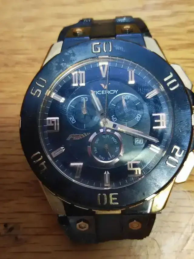

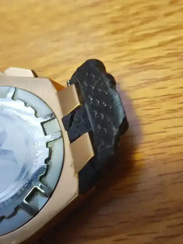

El primero de ellos, y que intentaré devolver a la vida es este denominado Proyecto V:

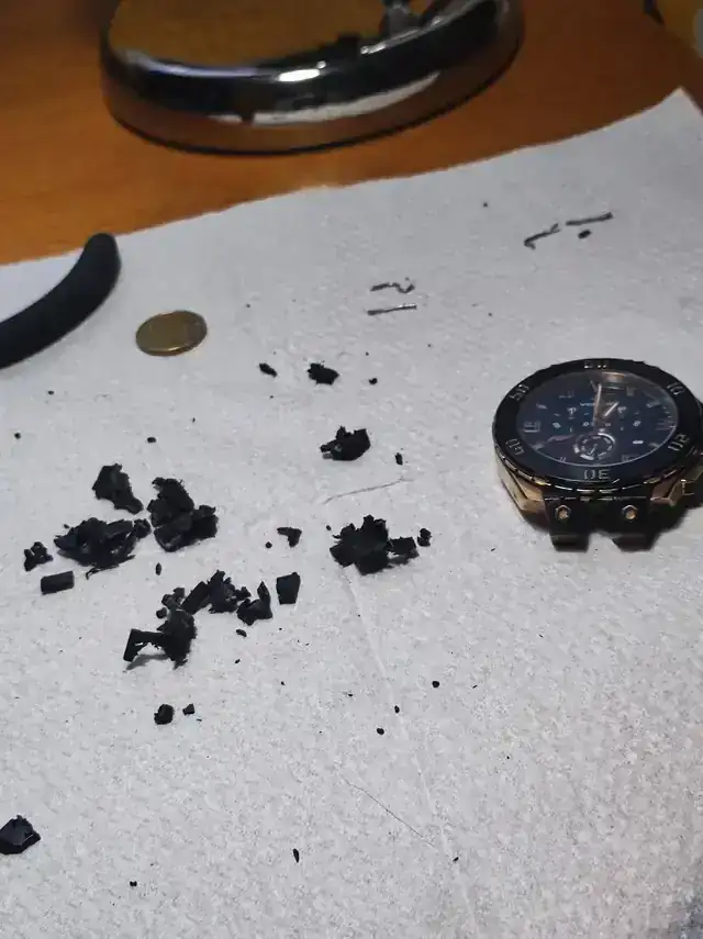

Como se puede observar el mayor daño es la ausencia casi por completo de la correa, originariamente de caucho o similar y que se ha volatilizado excepto en ambas uniones con las asas.

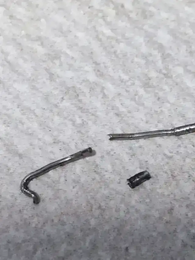

He probado a sacar "limpiamente" tirando del pasador, pero se veía doblado y no he conseguido liberarlo con pinzas ni con alicate de puntas.
Así que he sacado "a mordiscos" con el alicate, rompiendo por el camino los pasadores.

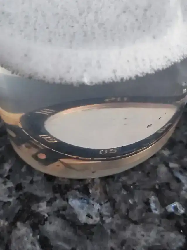

Después, y dado que estaba realmente sucio, lo he metido 30 segundos en agua caliente con Fairy, como prueba de estanqueidad casera, y para que sirviera de remojo. Después le he pasado un cepillo de dientes blando y al menos estéticamente ha mejorado bastante.

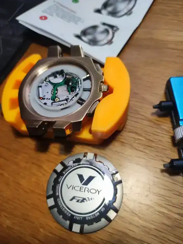

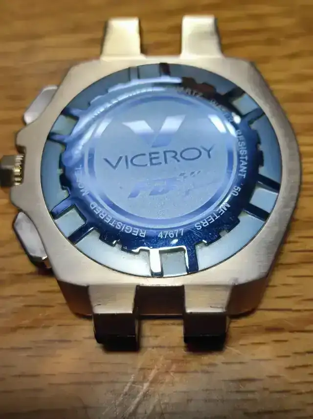

En la tapa trasera puede leerse:
Una búsqueda rápida en google de Viceroy FA 47677 nos conduce a esto, donde veo que pueden conseguirse correas para esta pieza, y el modelo:
Reloj Viceroy Fernando Alonso Hombre​
No es exactamente el enlazado, ya que el que tengo entre manos es caja e índices y otros en un dorado-cobre, y no completamente negro como el enlazado.

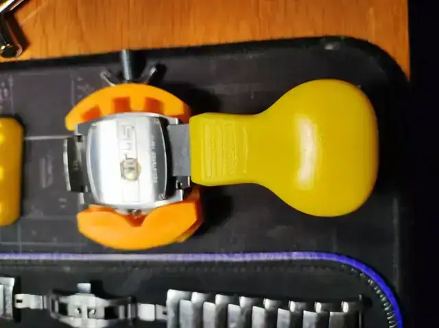

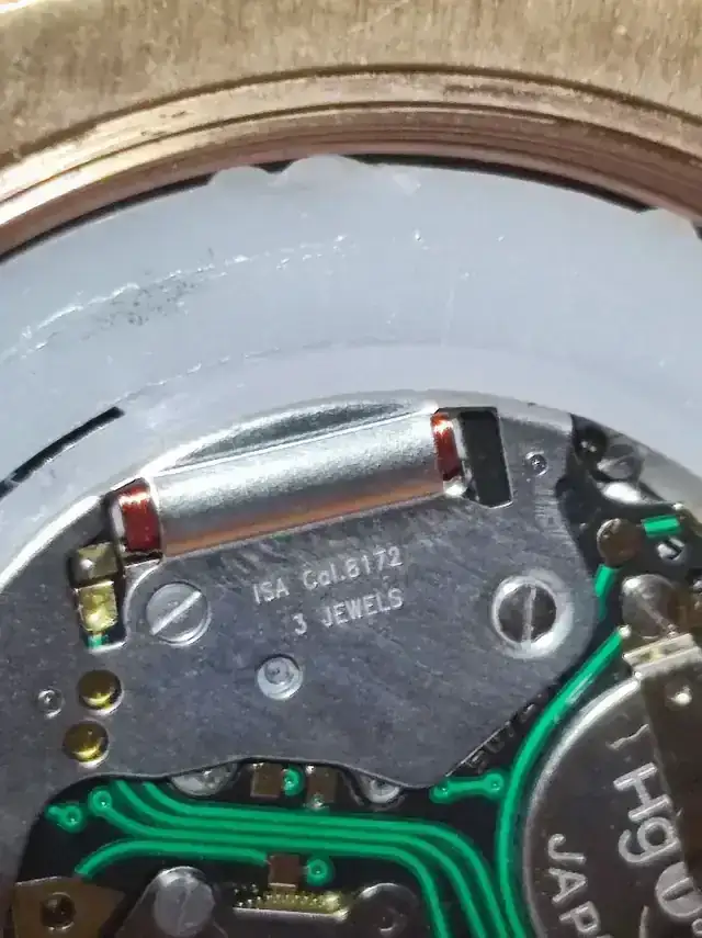

Abierta la tapa trasera (a rosca), se ve el mecanismo:

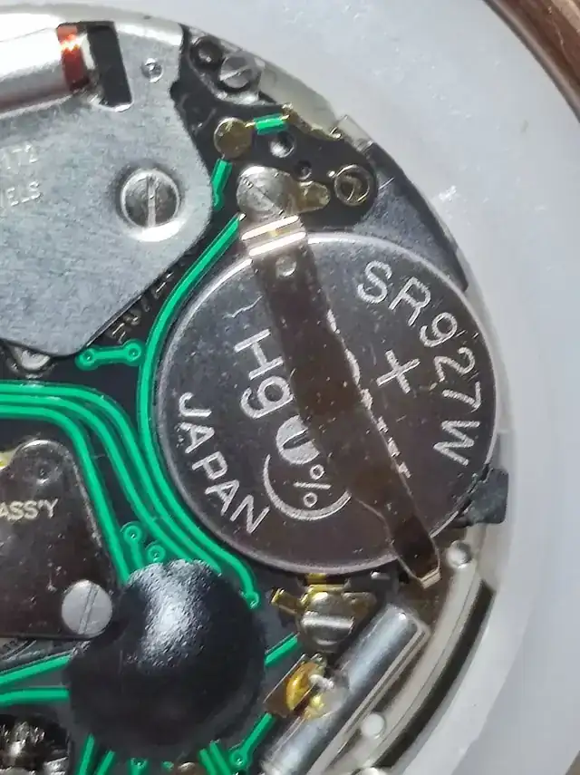

ISA 8172 Quartz Watch Movement, 3 jewels.​
Con esta información, queda comprobar si con un cambio de pila el mecanismo vuelve a funcionar, y que el dueño se pronuncie sobre si quiere gastar tiempo y algo de dinero en unas correas compatibles, ya que no conozco la historia, sólo que lleva tiempo olvidado en una caja con otros dos relojes...no hay más que ver el estado de este.

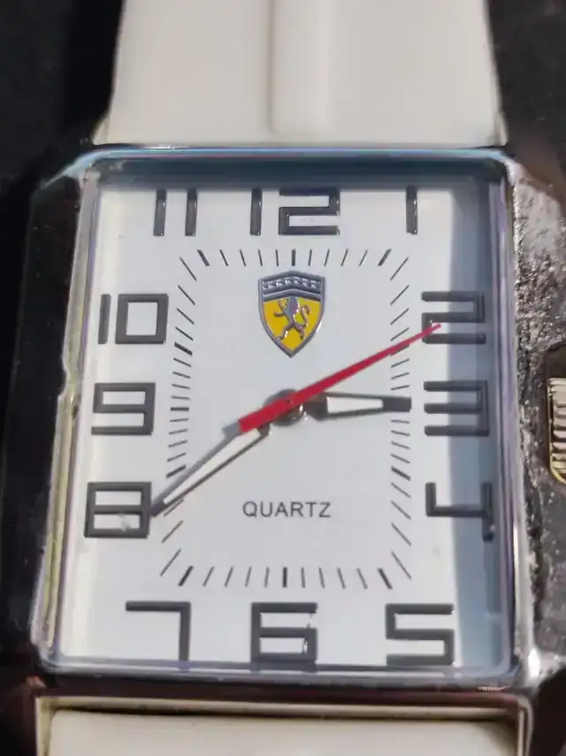

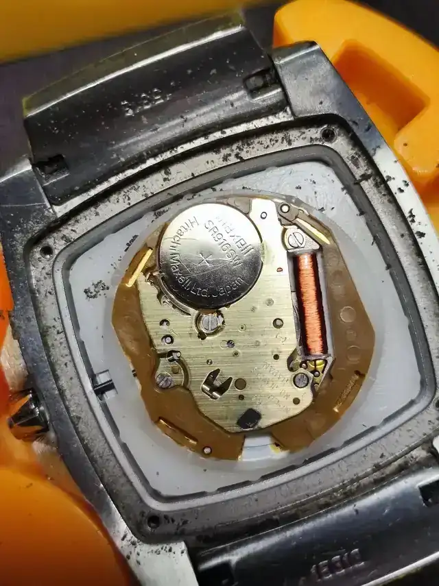

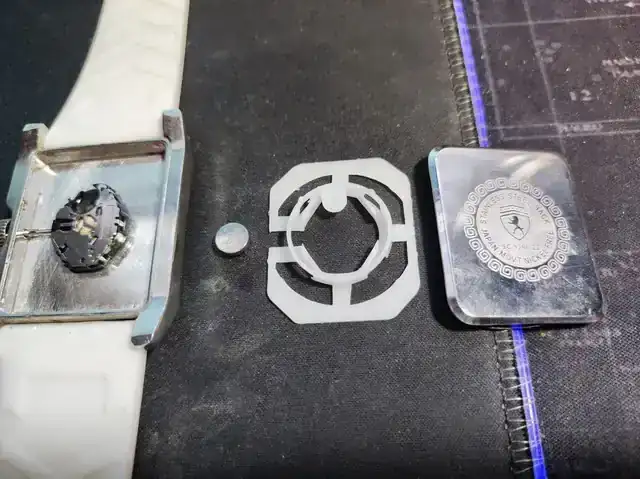

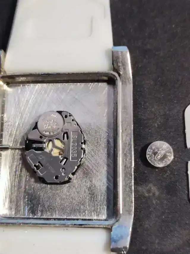

Este otro sería el Proyecto B, por lo blanco.
Es un reloj de cuarzo, y no funciona. Estado bien con muestras visibles de uso.
Procedo a cambiar la pila (tapa a presión) en un mecanismo super cutre, todo suelto sin tornillos ni pegamento...vuelve a funcionar, pero la horaria va loca si meneas el reloj. Para la basura, en mi opinión. A ver la del propietario.
Actualizo:
El proyecto V, cambiada la pila funciona correctamente. Ahora le toca al propietario decidir si quiere comprar la correa y ponerlo en uso, o desecharlo.
El proyecto B, a vuelto al cajón del que salió, medio funciona.

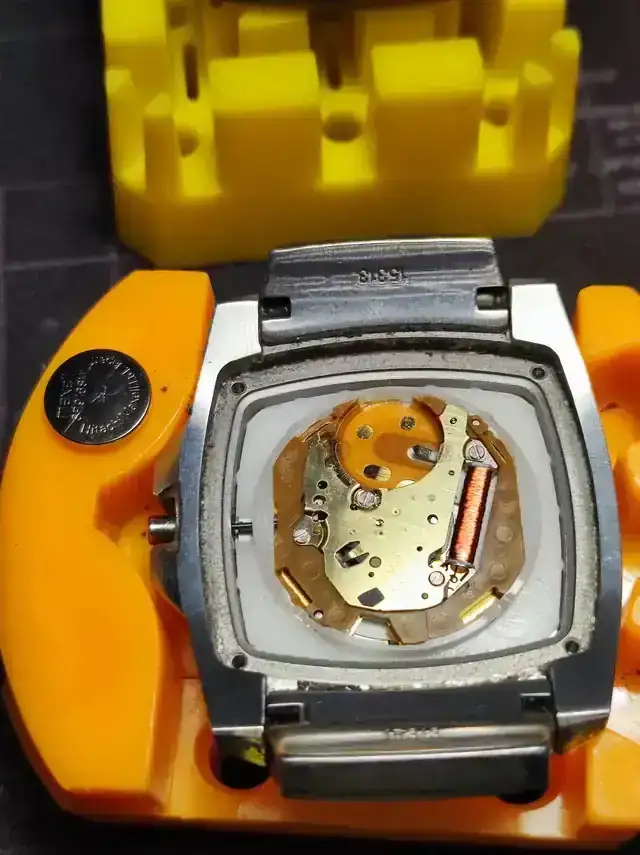

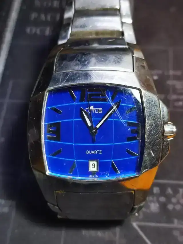

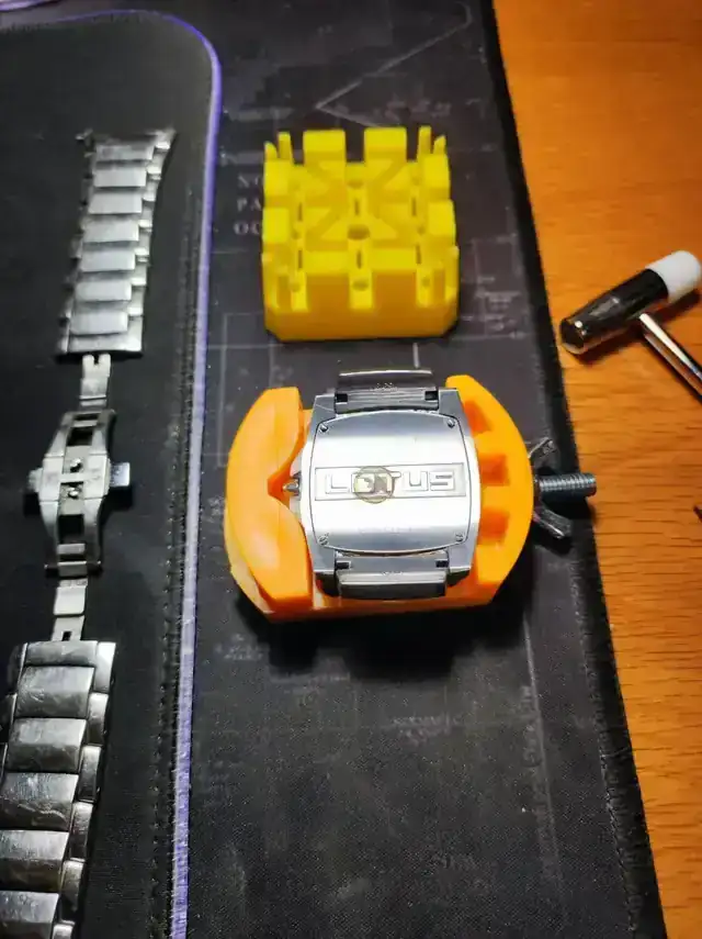

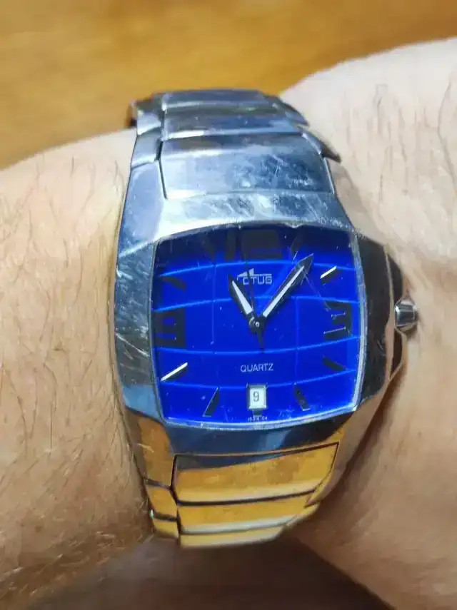

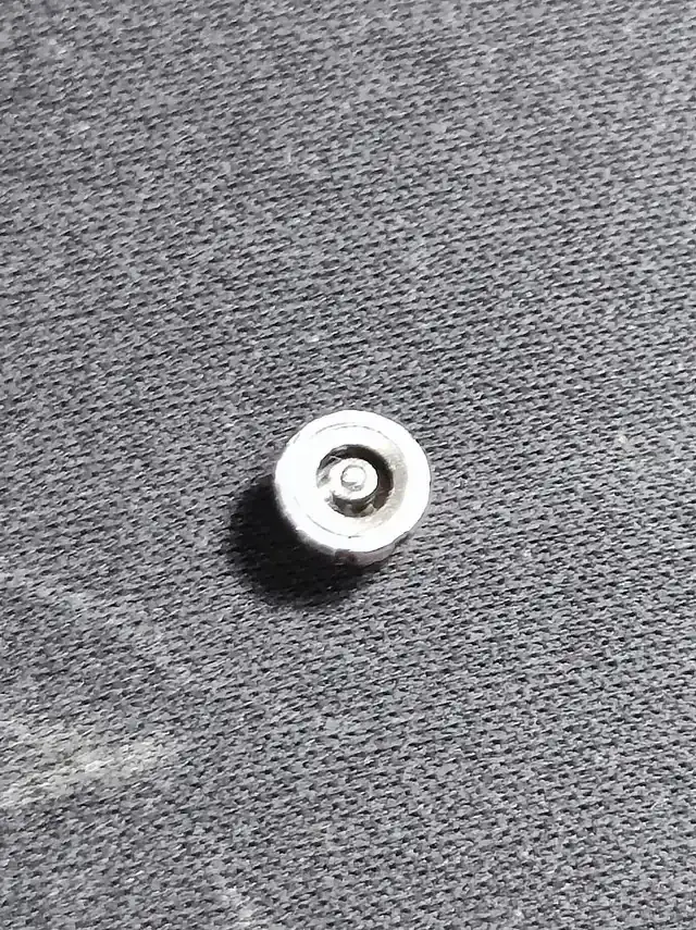

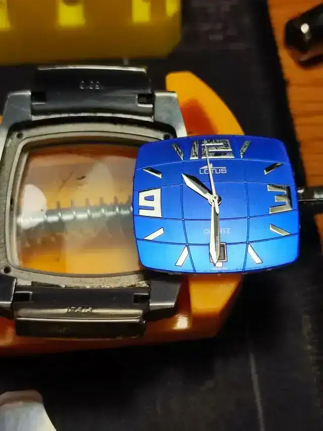

Y el que en principio más prometía, el Proyecto Azul.
html image link
Es un Lotus, de quarzo.
Por desgracia ha terminado en el justo momento en que he tirado de la corona a la posición de ajuste de horas, y me he quedado con ella en la mano.
Una pena, porque estéticamente me resultaba resultón.
Tanto el cristal como el armis están muy trotados, y presentan arañazos visibles.
Creo que en un rato de aburrimiento voy a utilizarlos para probar la lavadora de ultrasonidos económica de Temu, y a pulir caseramente el brazalete. Por practicar y ver qué sale.
