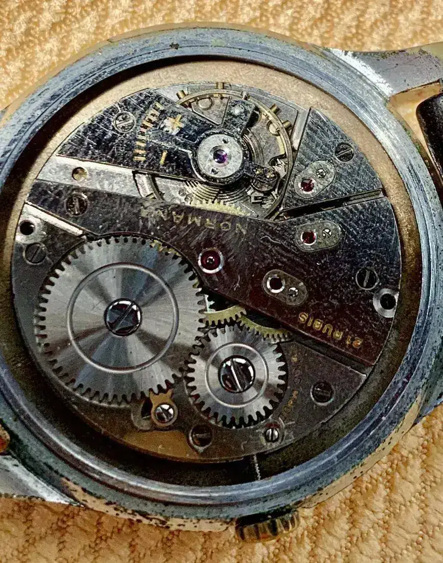

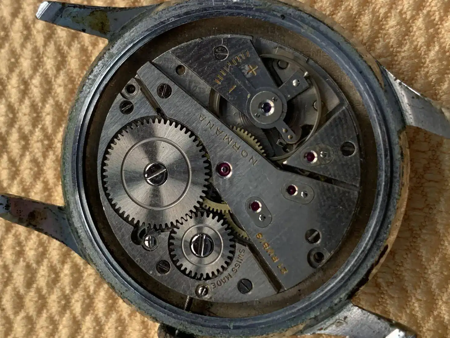

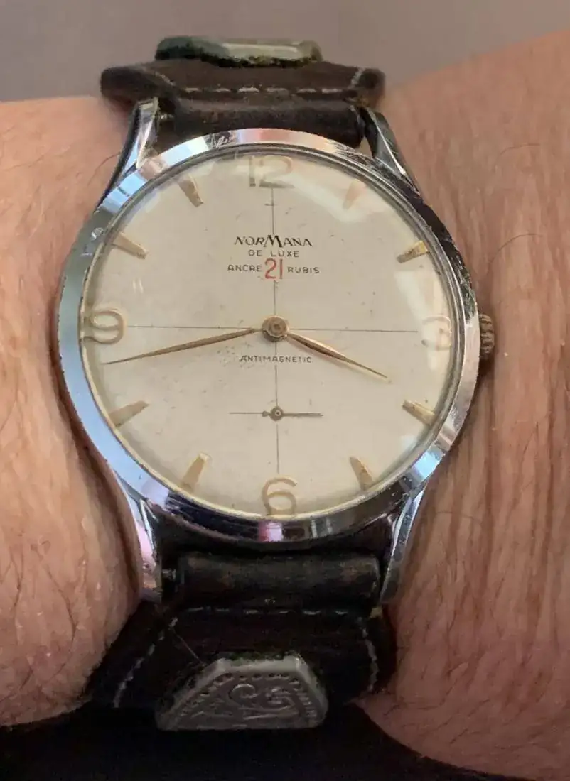

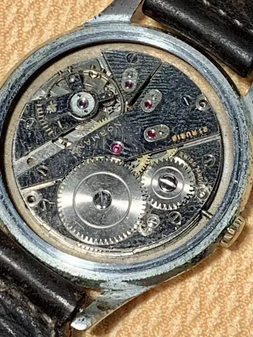

Hola, ha llegado a mi poder este Normana de Luxe, me gustaría saber vuestra opinión sobre el reloj.
Gracias anticipadas por vuestras aportaciones.

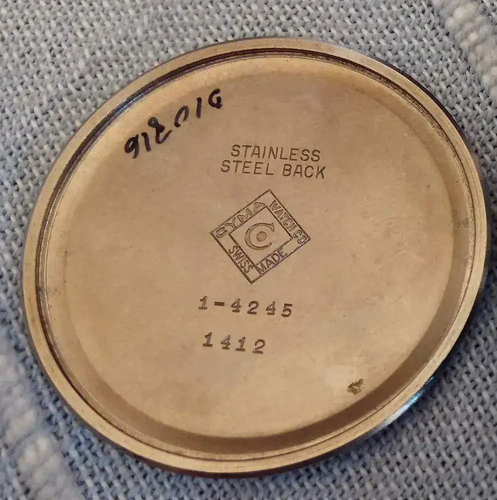

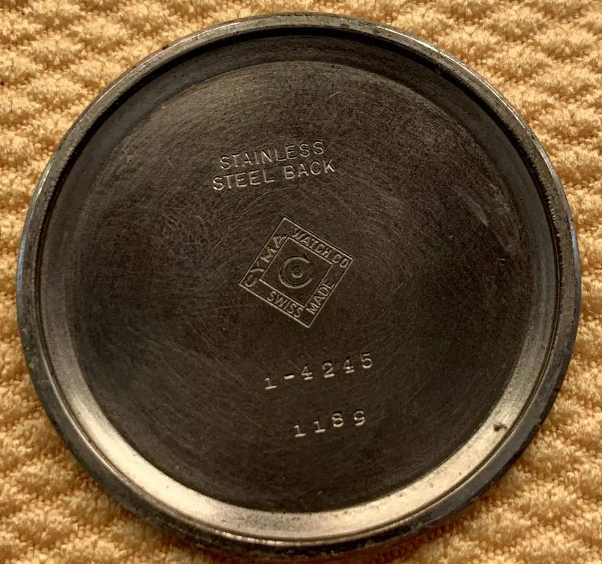

hola arrola. Calibre AS 1130. NORMANA, cuando menos existió y fue registrada en 1903. Pero lo interesante es la caja, probablemente apta para un CYMA 586K. Confronta la numeración y lo podras confirmar.
esta tapa está en uno de mis Cyma 586K
Como te dice Cesc, es un mariage.
Caja de un 586 mal utilizada para guardar el as 1130,al que le falta la bata, ya que le queda grande.
Muchas gracias por vuestros aportes, es un reloj que me gusta, muy antiguo me parece el año 1903

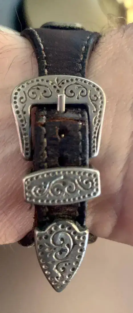

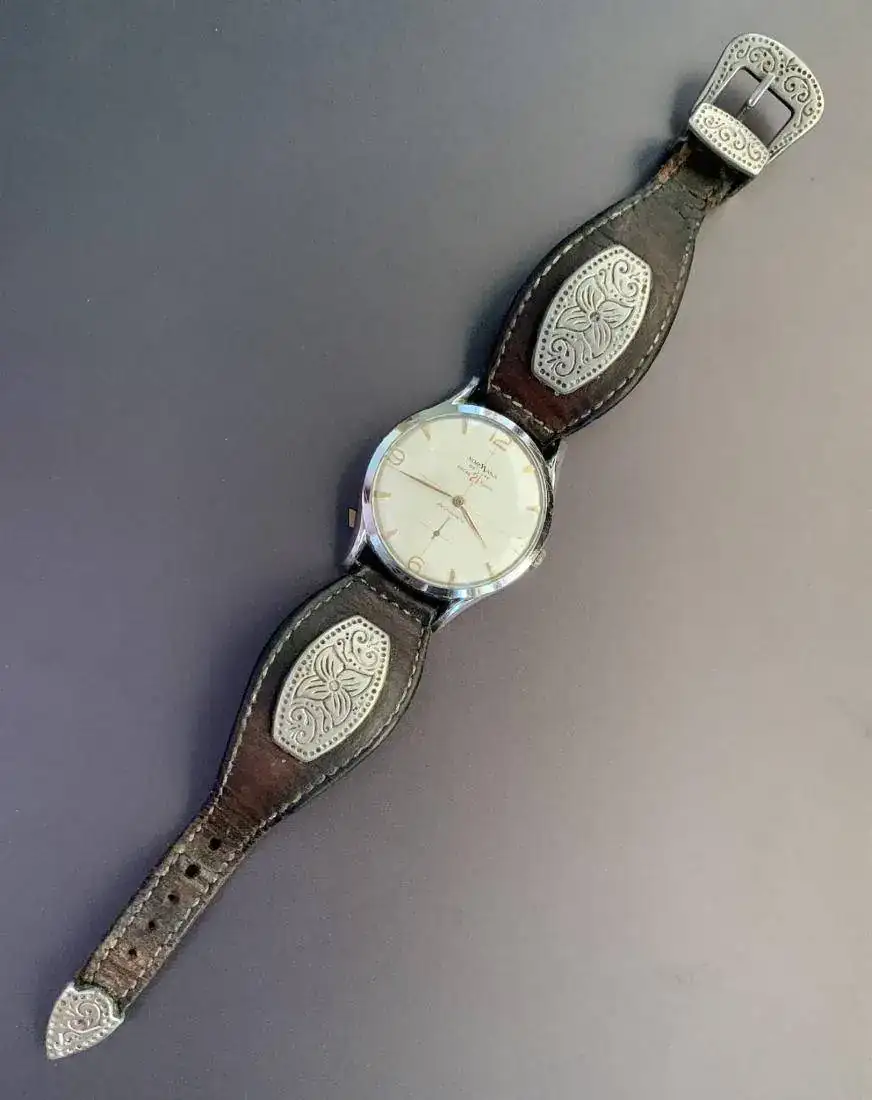

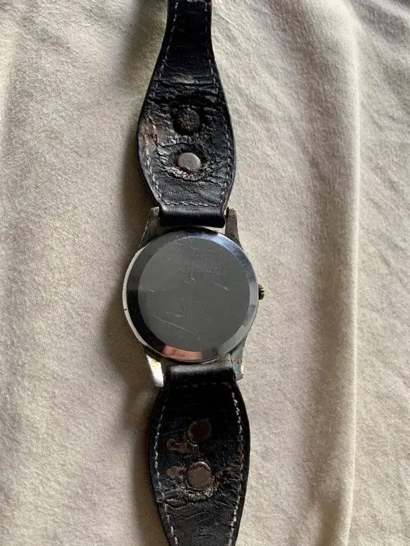

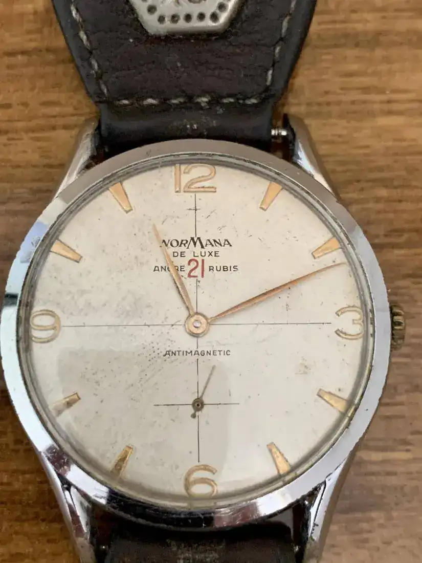

La verdad es que es un reloj curioso y con una correa que llama mucho la atención.
Pondre fotos del conjunto reloj-correa.
Adjunto fotografías del conjunto
BBD1CCEA-6BCD-4480-843B-E3DA64944294.webp18ACD60A-6C38-42A2-B995-9FA07FFA861F.webpCDC1E170-5029-423E-84BE-853DAADF22D3.webp
Normana en los 50 hacía buenos relojes con buenos calibres, como ese tuyo; la tapa no le corresponde, pero se ve estupendo para usarse.

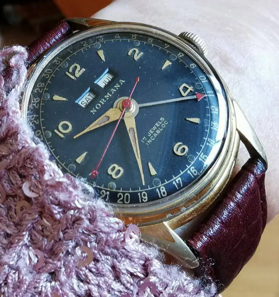

Te dejo foto de mi Normana triple fecha.
Reviso revistas de relojeria de los 50, donde aparecía publicidad de la marca.
El tuyo es una preciosidad..., este mío me trasmite una historia curiosa que desconozco por completo.

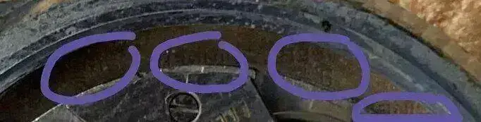

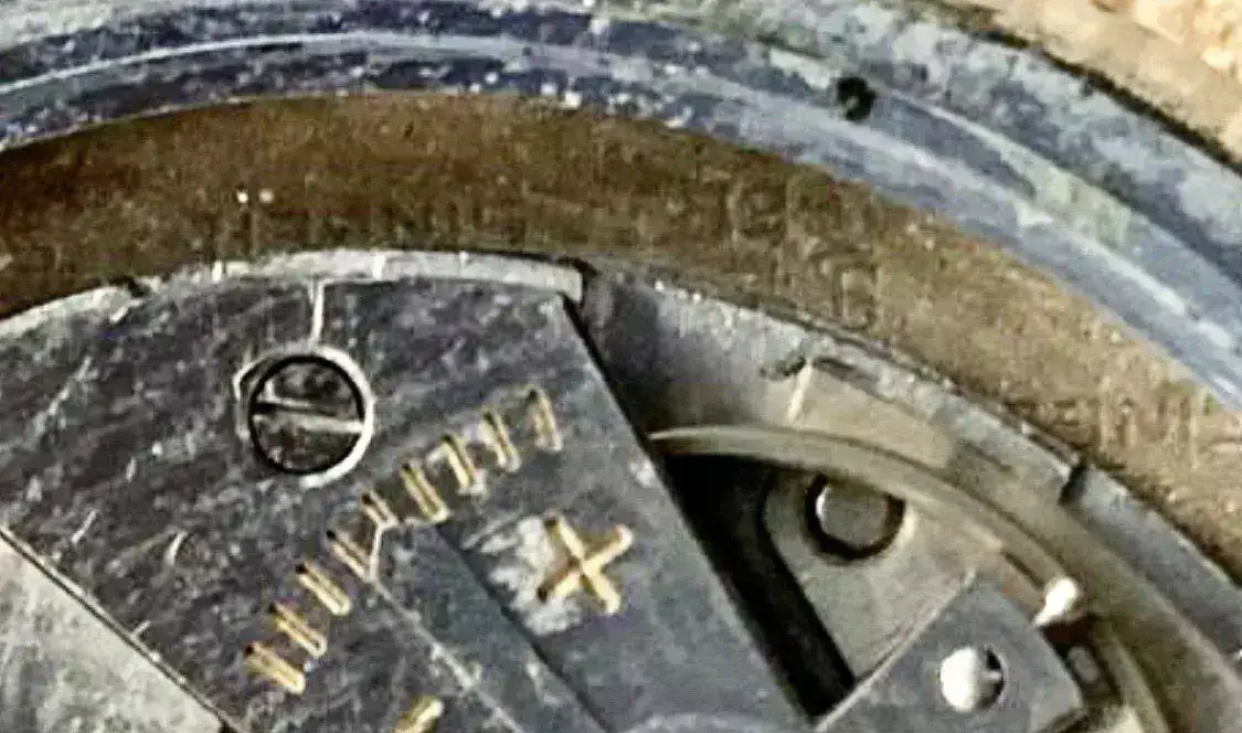

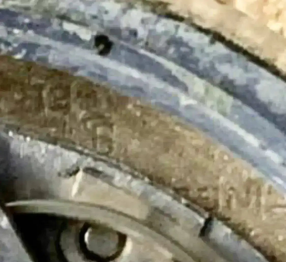

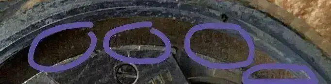

La esfera por la parte trasera esta grabada? Me parece leer unas letras que se repiten.
La tapa trasera por el exterior no tiene ninguna marca e interiormente tiene la marca Cyma.

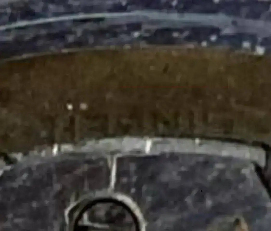

No compañero me refiero a la parte interna de la esfera, no de la tapa.
Pego foto ampliada.
En cuanto pueda le hago una fotografía más detallada de esa zona .
Muchas gracias, yo no me he fijado en ese detalle.
Vaya misterio jejejeje, nunca habia visto esferas gravadas por detras.
Muchas gracias Firefly, pues una curiosidad mas a la espera de ver si alguien nos la aclara.
Era una práctica habitual de las empresas de esferas. Supongo que grababan los rollos metálicos por una cara con sus logos o anagramas antes de punzonarlos y sacarles el troquel de la esfera.
En la gran mayoría de esferas de las décadas de los 40/50..., en adelante, encuentras muchas con grabados con marcas diversas, aunque difíciles de documentar
