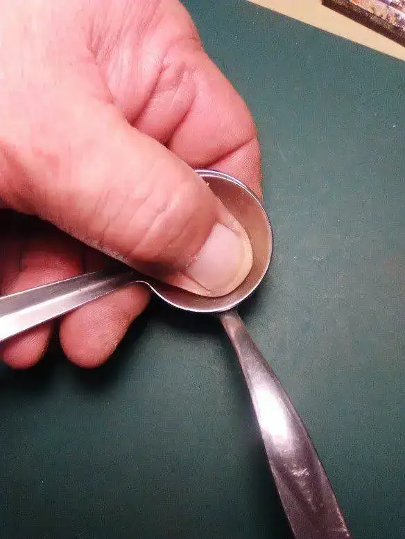

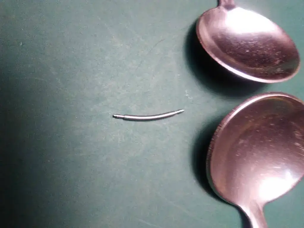

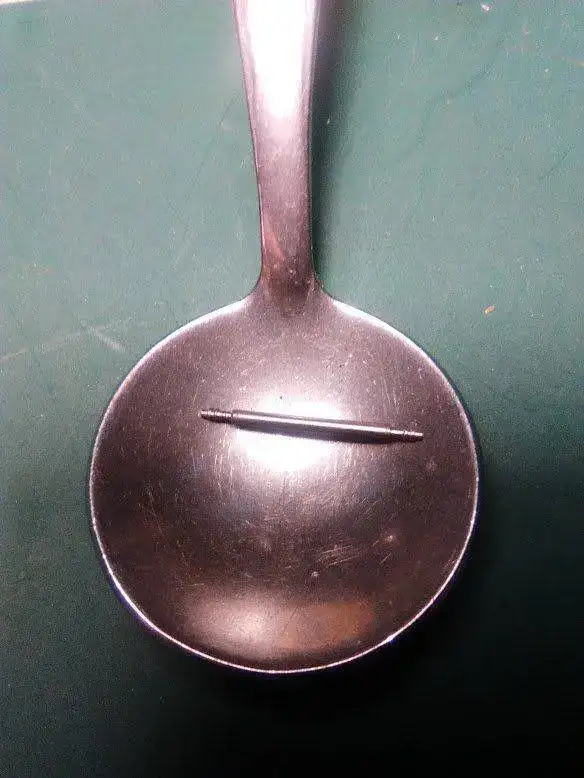

De la casa
Se coge un pasador recto, tenemos 2 cucharillas de poner azúcar hondas . Ponemos un pasador recto en una cucharilla, después con la otra la pisamos manualmente y ya tenemos un pasador curvo.

Gran solucion. La duda es.¿ Valen para la misma medida para el que fueron diseñados? Supongo que al curvarlos menguarán ¿no?
Me daría miedo ponerlos a un reloj y que se suelte
Al curvarlos por supuesto que pierde m/m :yes:

Hay que coger un paso mas, si necesitas un 18, hacerlo con un 19, por ejemplo.
Yo lo hacía con dos alicates pequeñitos, pero esto es como más fino :laughing1:

Buen día querido as1130; hace unas horas regresé de mis vacaciones y me gustaría explicarle en una forma un poco mas clara y seriamente - como encurvo las asas (pernos).
Tomo el perno y lo apoyo sobre mi lupa. Luego - apretando el perno hago un pequeño movimiento giratorio y el perno se encurva. Es muy sencillo y fácil. Una vez que le toma la mano al encurvado... (ahí viene esa fina ironía por lo de la cucharita)...
