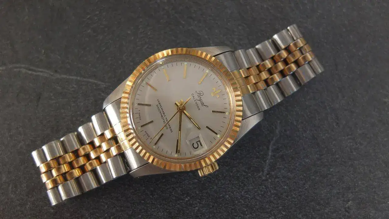

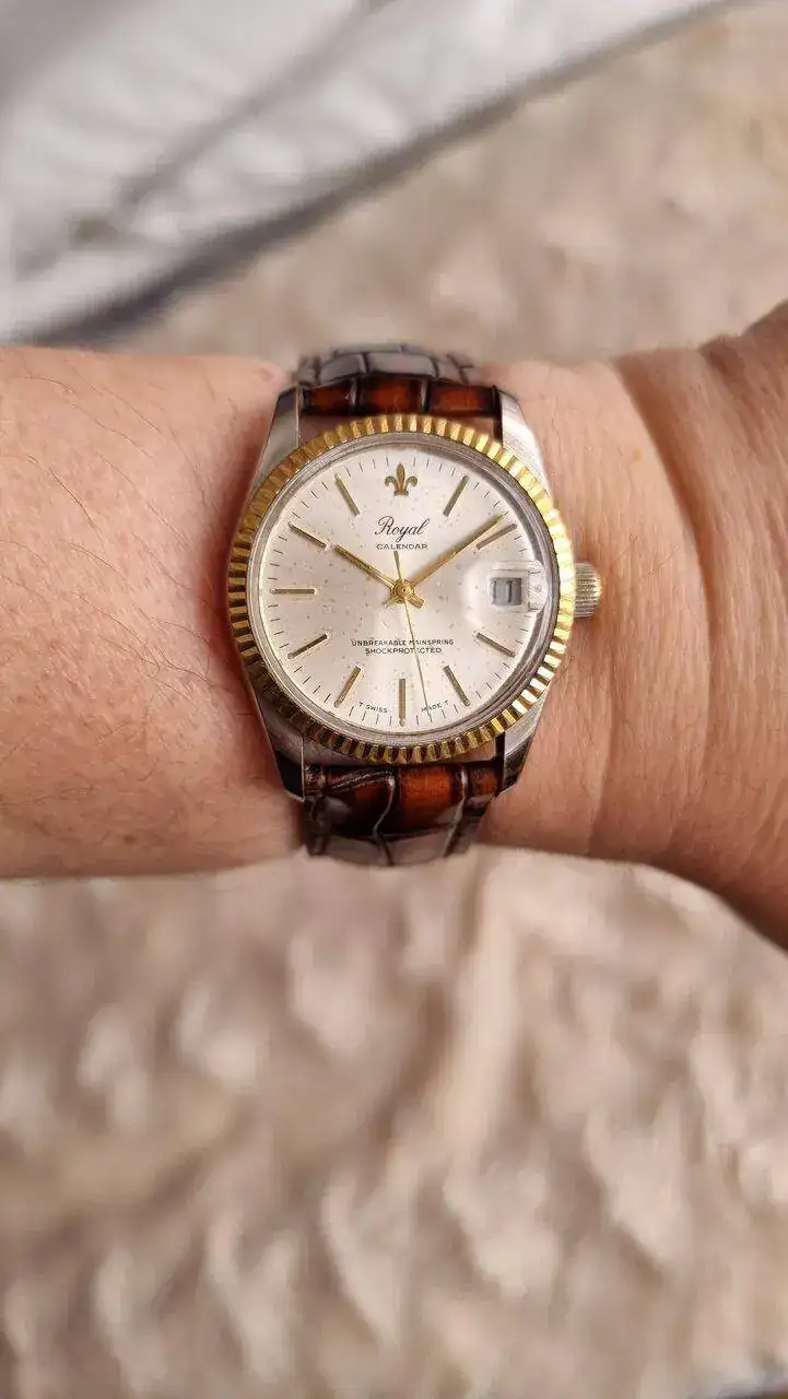

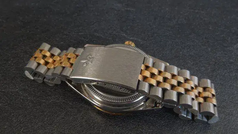

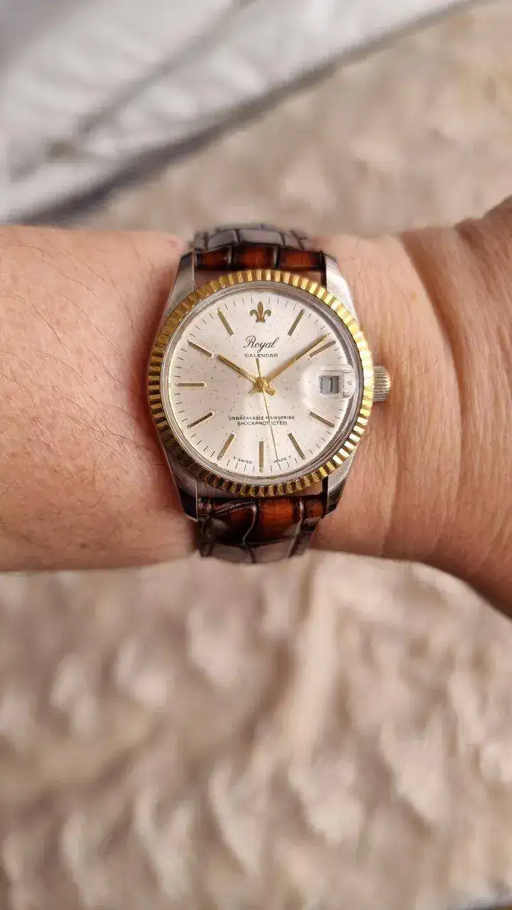

Es vintage, años 70-80 del pasado siglo. Movimiento un muy humilde BFG 582, Evaco SA V7, Swiss Made, 21600A/h y 5 Joyas; antishock tipo Kif Trior.

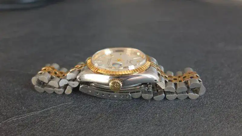

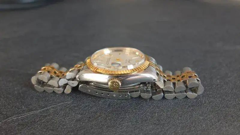

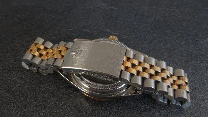

Si, la foto que he puesto es uno de los ejemplos de Royal mejor conservados que he visto por la red; coincido que es muy bonito el logo con la flor de lis, si señor, la lleva también a relieve en la corona y estampada a relieve en el cierre:
Ver el archivos adjunto 2537564
Ver el archivos adjunto 2537565
La caja del reloj es toda en latón cromado mientras que el bisel y corona son latón chapados en oro. La tapa trasera (que va a presión no a rosca) es acero inox, igual que el brazalete que es acero inox mixto con zona central chapada en oro y el cierre que es acero inox. Lo que le da un punto muy bonito es ese plexi original tipo "boxed" (abultado hacia arriba) que pocas unidades conservan ya.

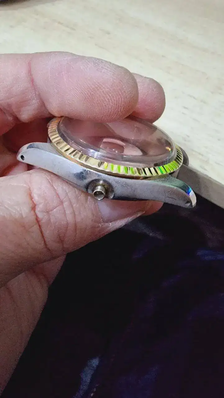

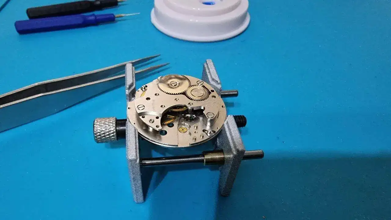

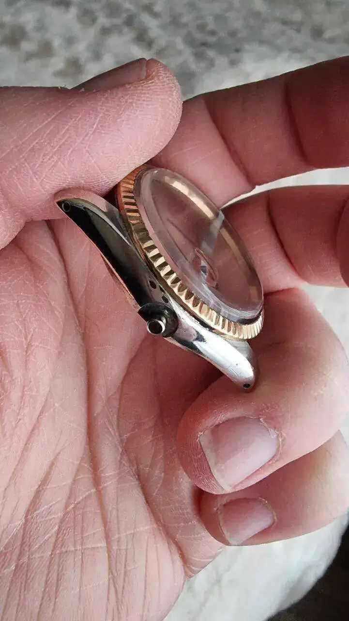

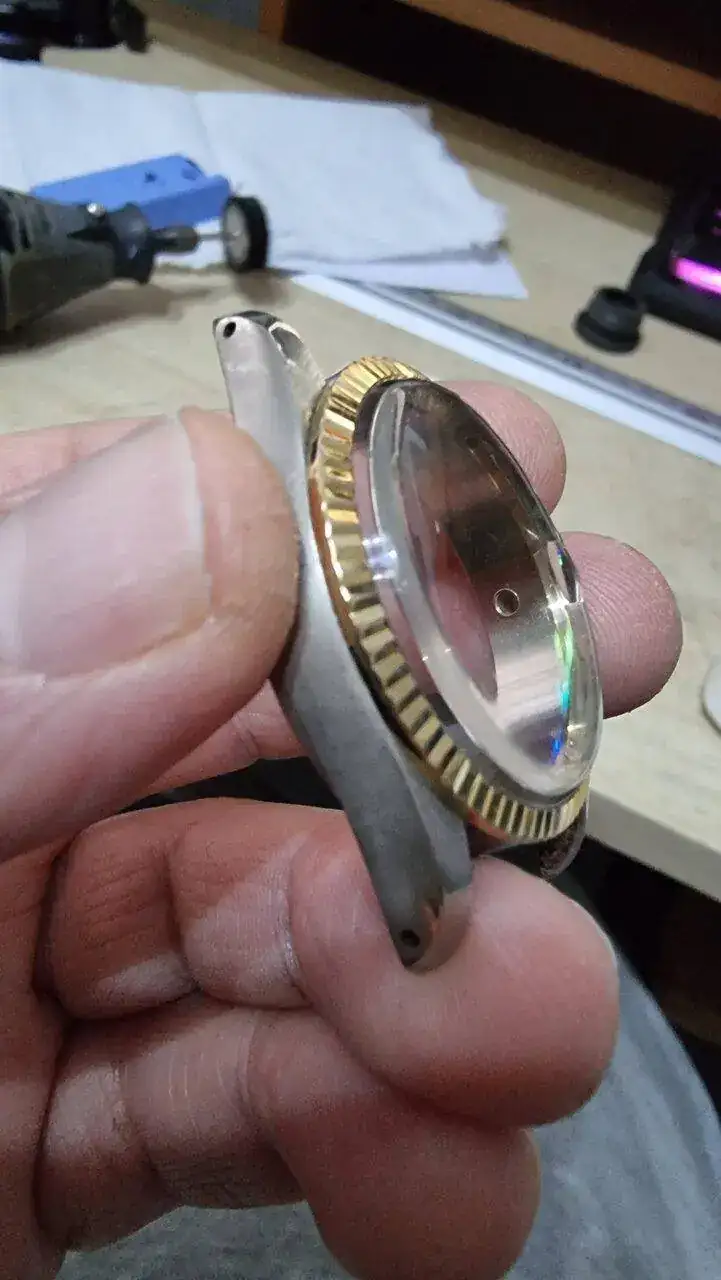

Yo el mio lo compré desahuciado, estaba terminal el pobre, tanto es así que no pude salvarle ni la corona ni el brazalete original, si le pude salvar el cierre, que conservo por aquí; estaba tan mal y era tan barato que lo compré el año pasado precisamente por eso, para practicar, era el paciente perfecto para comenzar mis pinitos en cuanto a reparaciones de movimientos y restauraciones de cajas, etc, se refiere, ya que si algo salía mal y lo fastidiaba más todavía, pues para eso era y poco me iba a importar jejej. Fue el primer reloj que restauré a mi bola, le arreglé el movimiento el cual simplemente con desmontarlo y hacerle un servicio (limpieza y engrase) volvió a la vida como un campeón; luego tiré de pasta de dientes primero como pulimento grueso y polywatch ya como pulimento fino para restaurar el plexi original (plexi otriginal que mi unidad si conservaba aunque venía muy muy rayado); el bisel tenía algunas partes del chapado de oro ya gastadas y se notaba por el latón más oscurecido en esas zonas pero una vez pulido quedó bastante uniforme todo el tono dorado entre lo que era latón y lo que era chapado sano, eso si, con el tiempo las zonas de latón volverán a oscurecerse y habrá que pulirlo de nuevo cada vez que suceda; la caja tenía el cromado totalmente rayado y mate en los flancos, la traté de pulir un poco sin pasarme mucho para no comerme todo el cromo y llegar al dorado del latón, y bueno, al final con cuidado conseguí que el cromo, en gran medida, volviese a tener su brillo espejo; por último restauré la tapa trasera de inox que venía igual de rayada que la caja y que el plexi, originalmente esa tapa viene con un acabado cepillado, pero yo preferí quitarle todos los rayones y dejarla pulida a espejo; lo que dejé en un estado tal y como venía fue la esfera ya que tenía mucho hongo que si trataba de quitar iba a marchar también con el tratamiento perlado "rayos de sol" que tiene, así que la limpié con rodico lo que pude, al igual que índices aplicados y manecillas, y así se quedó, "tropicalizada" por hongos jejej...unas fotillas de como fue quedando:

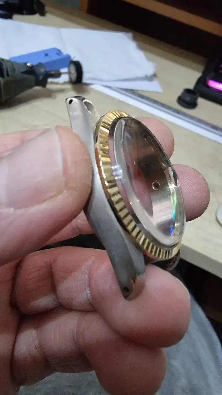

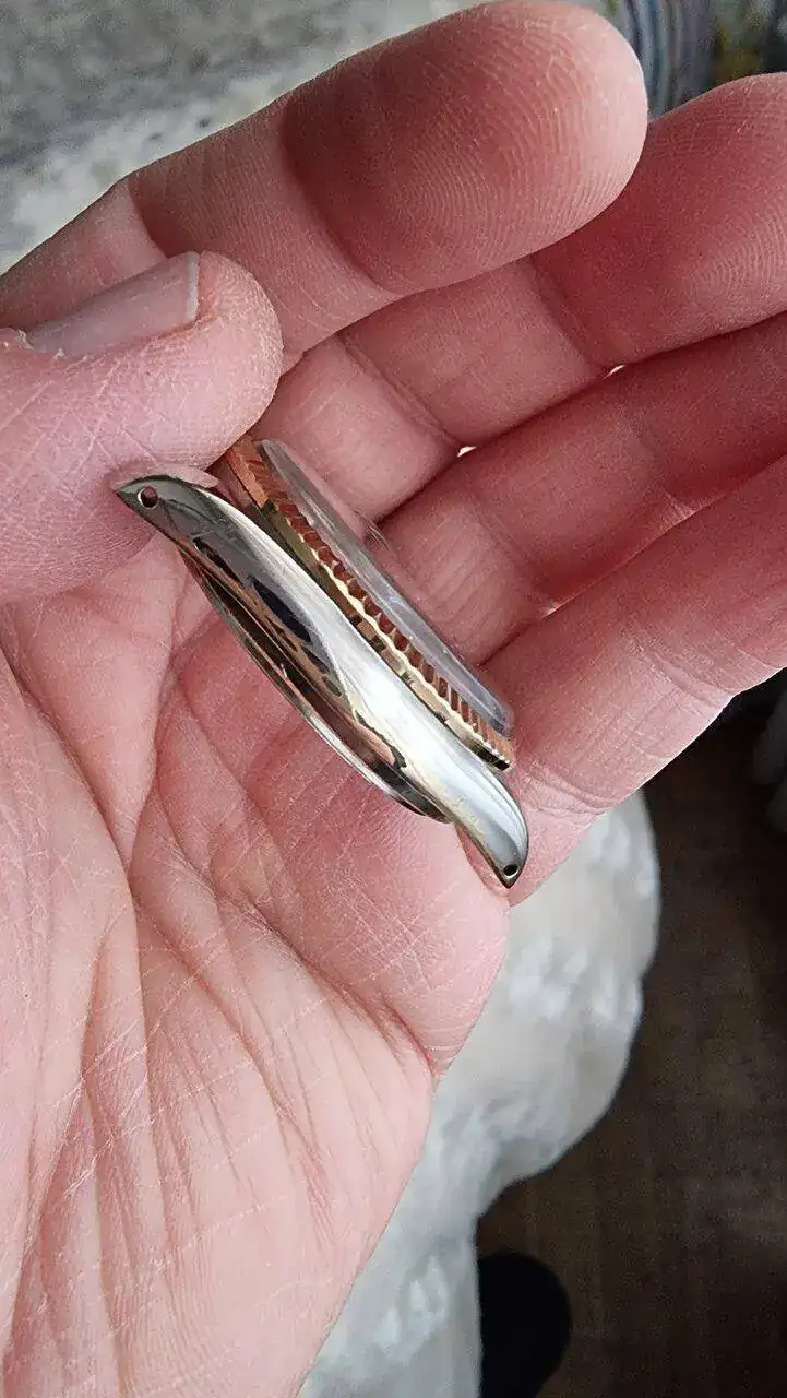

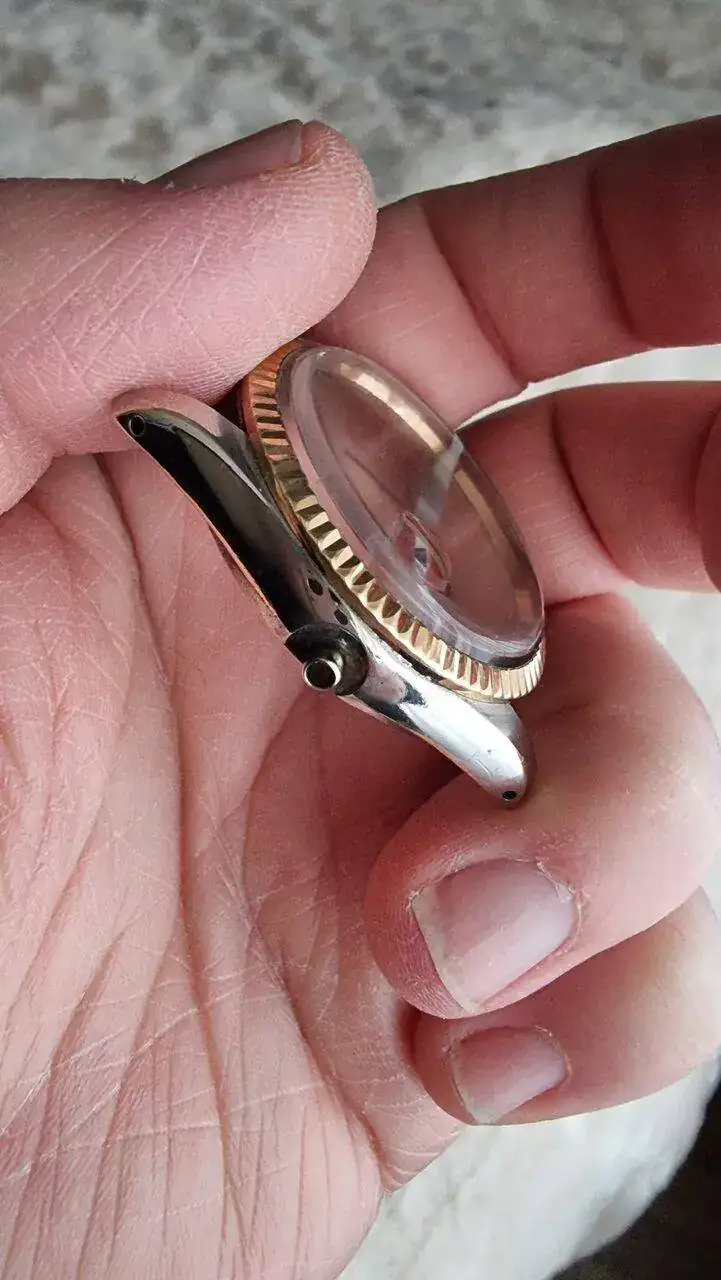

El plexi y el bisel ya pulidos, ahí se ven lo mate y rayado que estaba el cromado de los flancos:
Ver el archivos adjunto 2537595
Ver el archivos adjunto 2537596

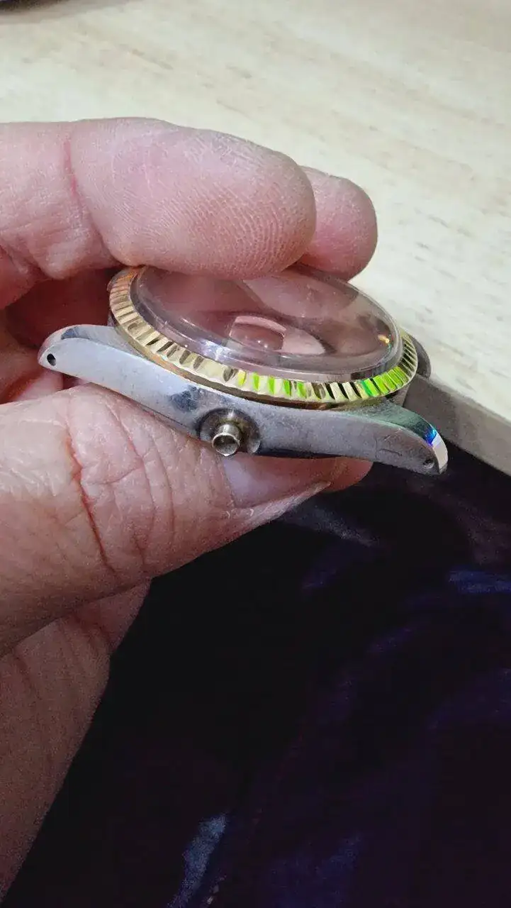

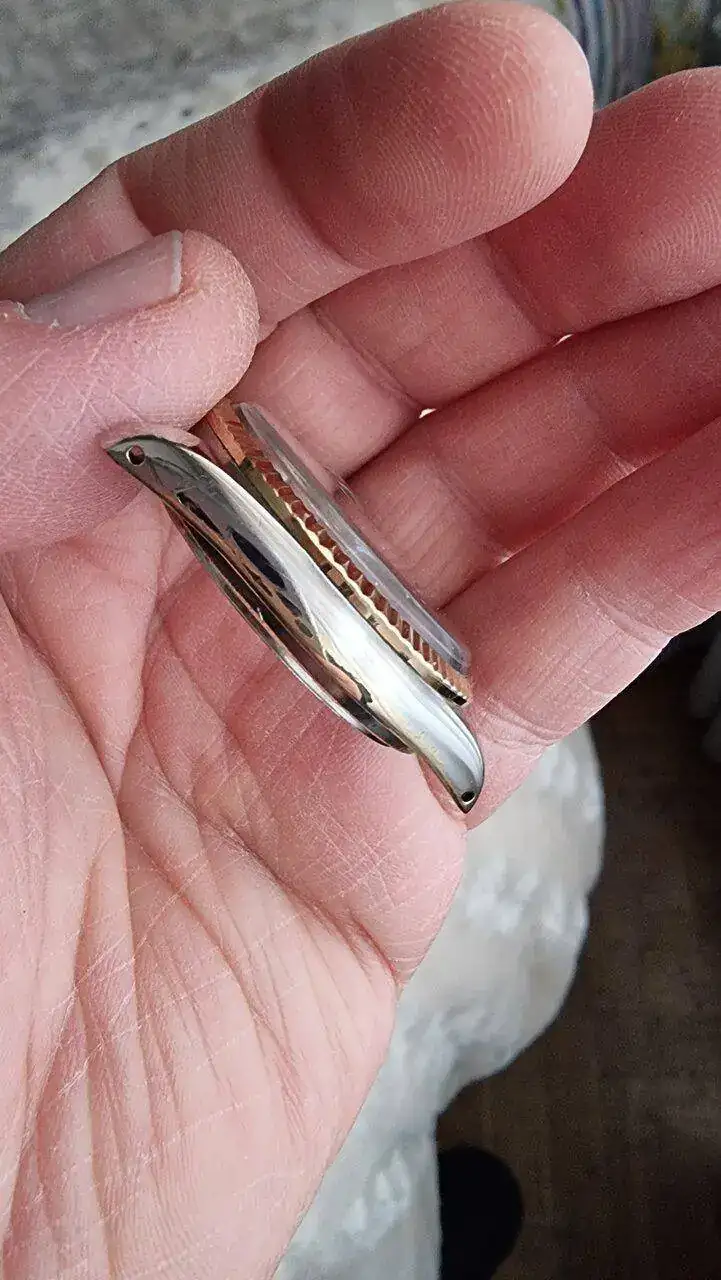

Los flancos pulidos en la medida de lo pisble:
Ver el archivos adjunto 2537598
Ver el archivos adjunto 2537599

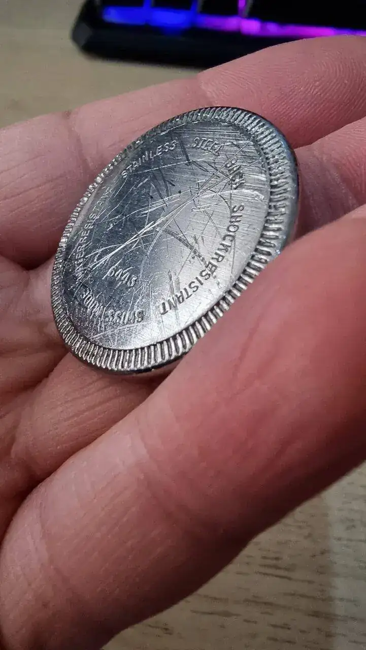

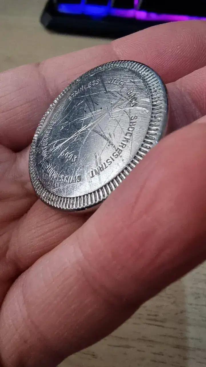

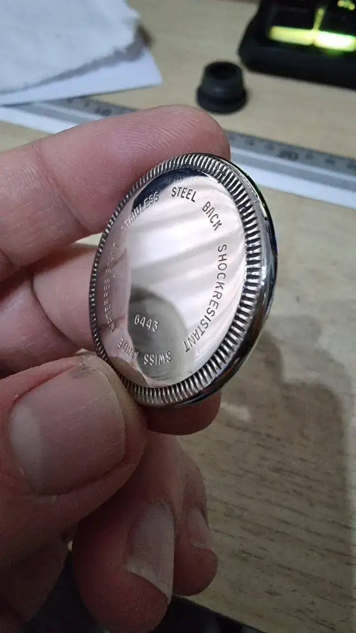

La tapa trasera, como venía y como quedó:
Ver el archivos adjunto 2537601
Ver el archivos adjunto 2537602

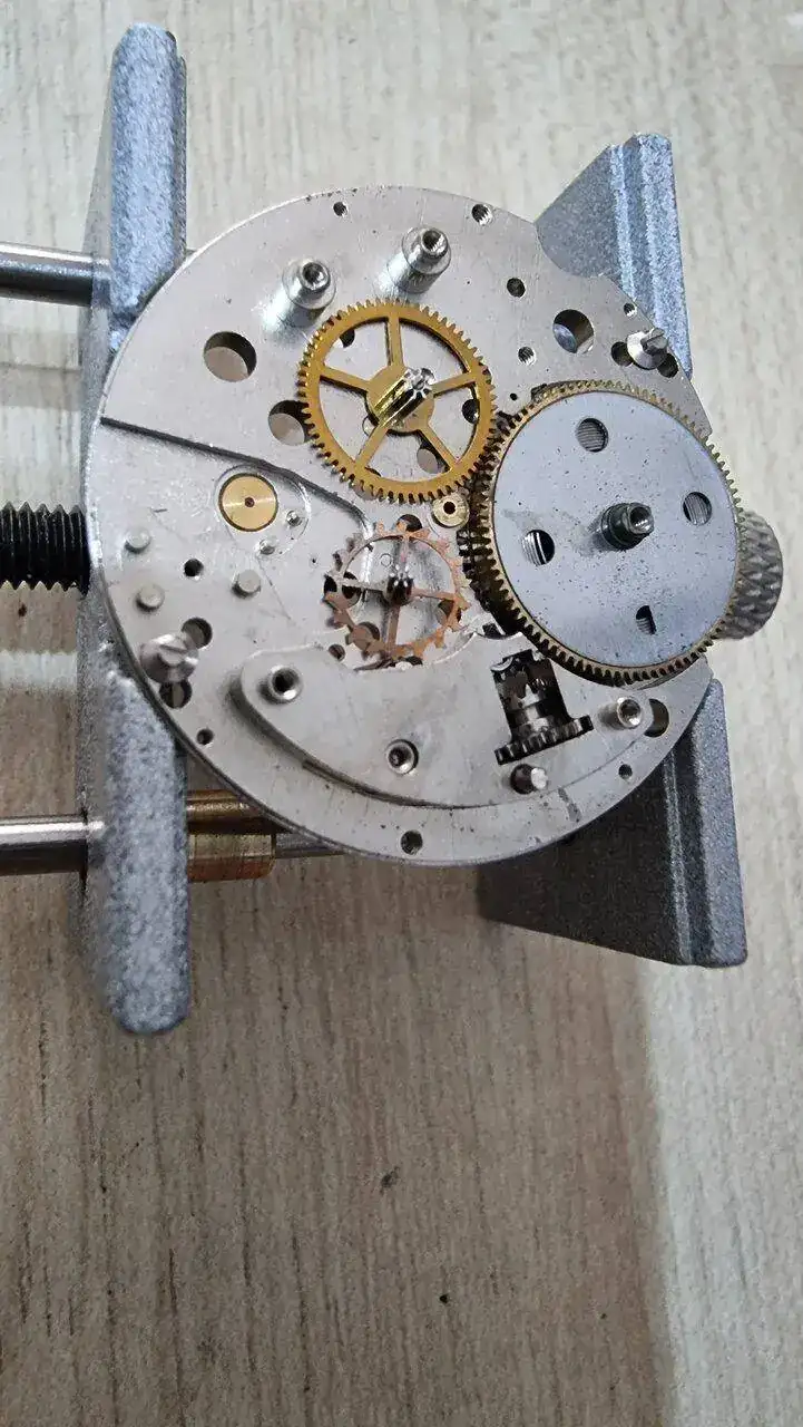

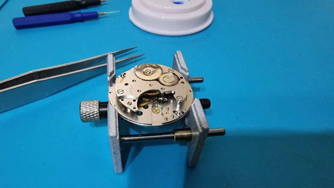

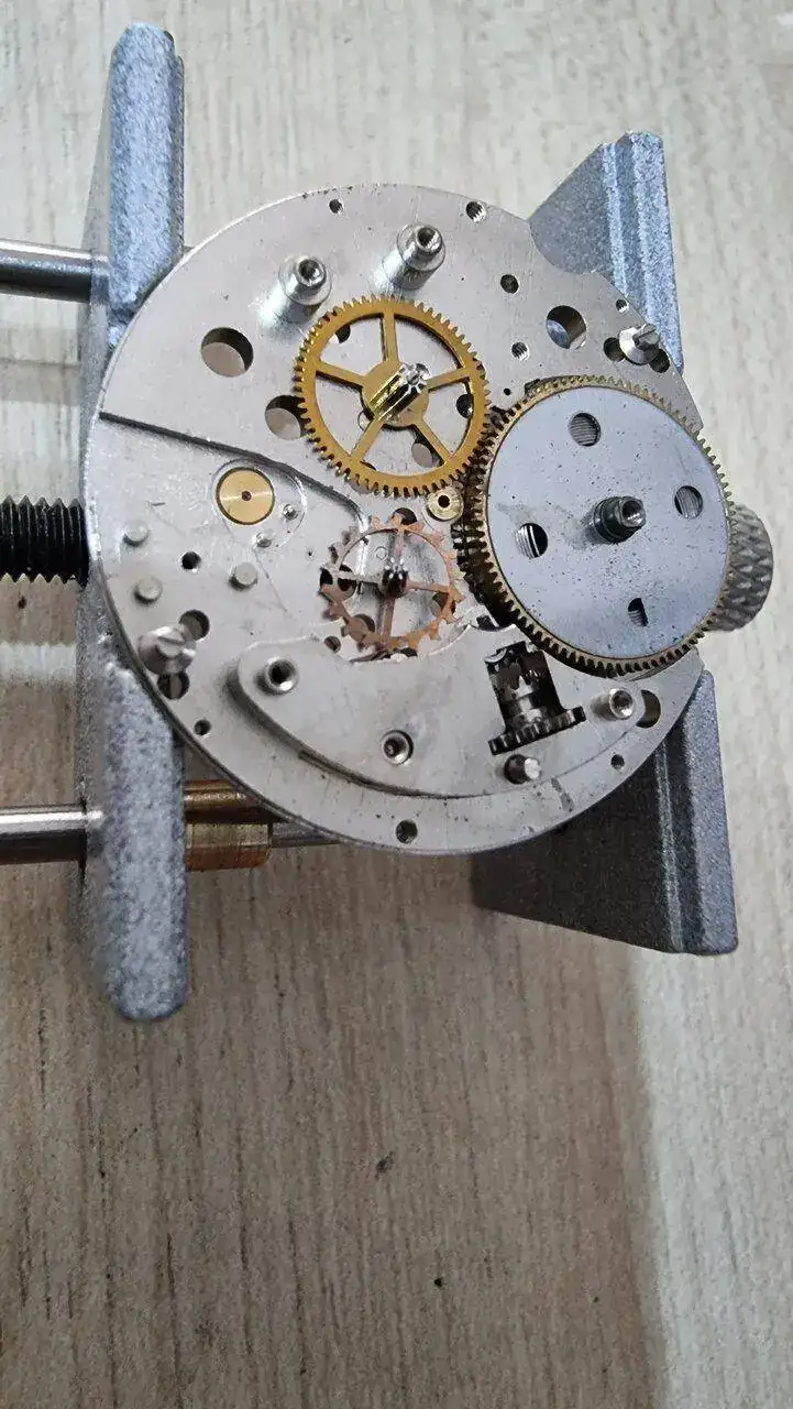

El movimiento, primero en fase de desmontaje donde se aprecian todas los sólidos/bolitas de aceite seco y luego ya en el montaje y aceitado:
Ver el archivos adjunto 2537604
Ver el archivos adjunto 2537605

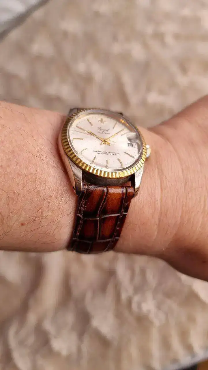

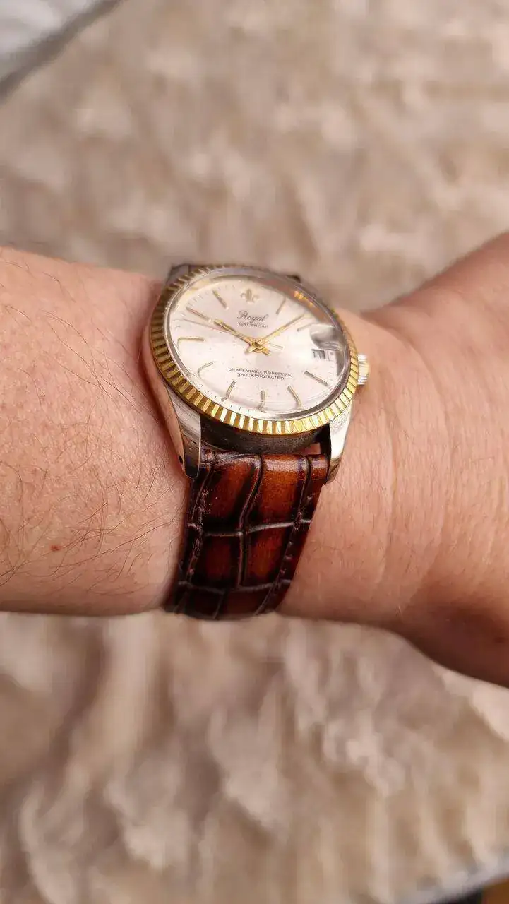

Y así es como luce, la pena es que no tengo una foto de como llegó porque estaba fatal no, lo siguiente jeje, y sin ser ninguna maravilla, ni por calidad del calibre ni por ninguna otra cosa, pues le tengo un cariño especial porque es el primer reloj que me atreví a "restaurar" y al que le queda conmigo una larga vida jejej
Ver el archivos adjunto 2537609
Ver el archivos adjunto 2537610

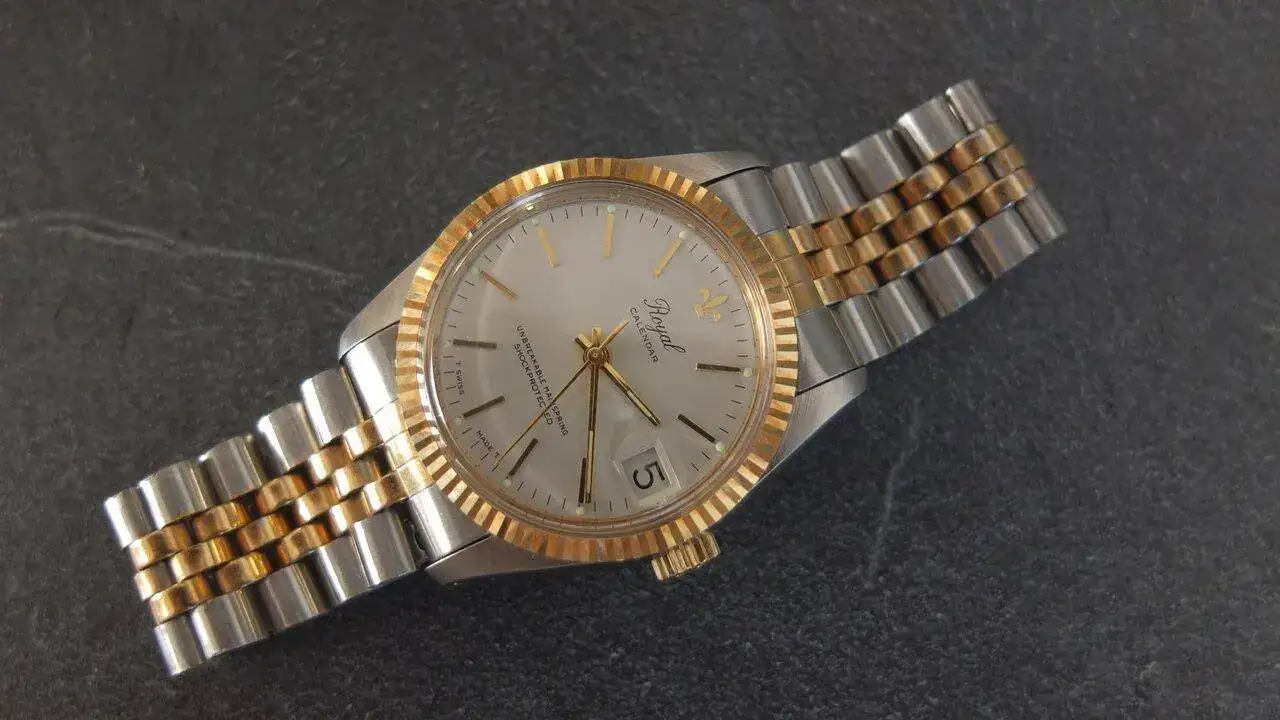

Este de las fotos, que es de los mejores ejemplos que me he encontrado en todo internet en cuanto a conservación se refiere, lo saqué de un anuncio del año 2013 donde pedían 90 euros, yo los habría pagado por una unidad en tan buen estado, porque pese a que el movimiento no es nada del otro mundo, más bien es bastante malejo comparado con otros como los ETA que montaban los Bulova o Sandoz de este estilo de reloj, y pese a que carece de paso rápido para el calendario, es un reloj que en su conjunto si que tiene su encanto, y es de los más bonitos y que más se acercan al diseño de un DJ de esa época setentera. Yo por eso me hice con el mío, porque aunque lo vendían como chatarra, le encontré mucho encanto y atractivo a la pieza pese al estado en el que estaba.
Y Este por 90 Euros no lo habría dudado en su día vamos:
Ver el archivos adjunto 2537842
