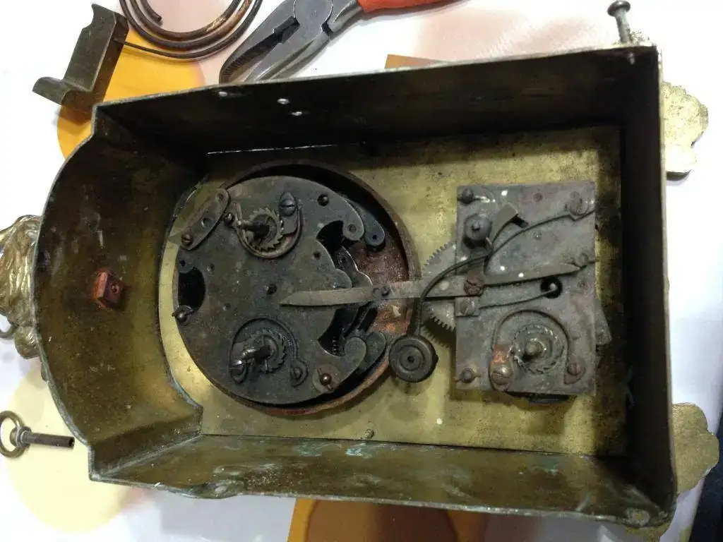

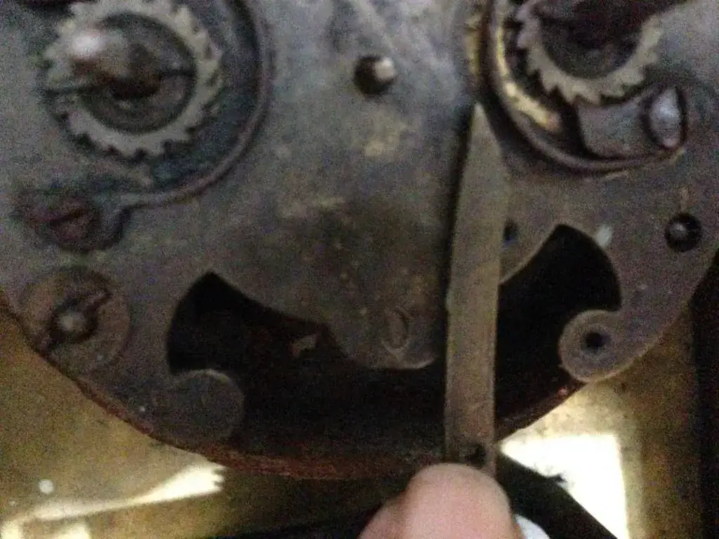

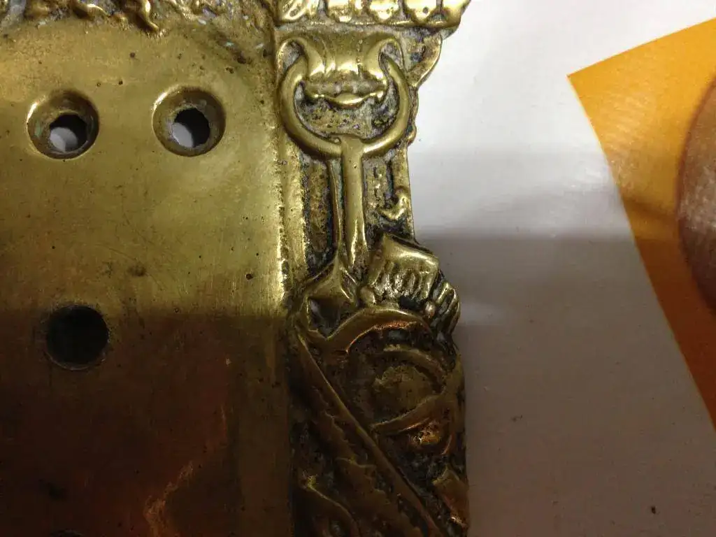

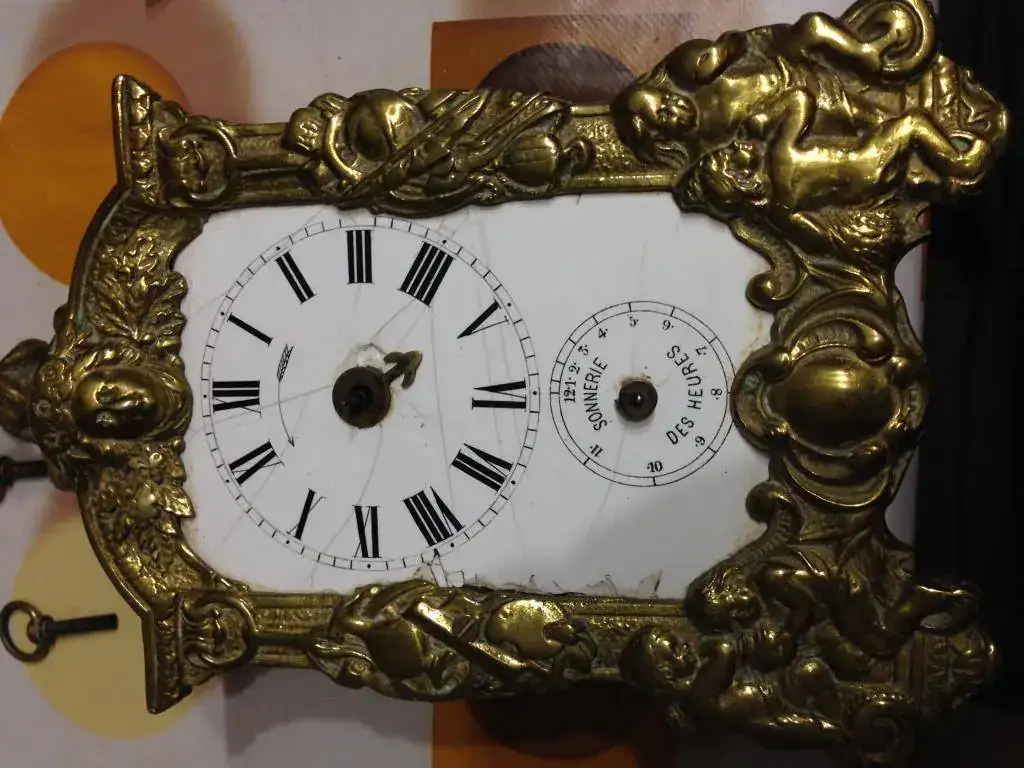

Queridos amigos pongo unas fotos de una de mis últimas compras. La cuestión está en que no sé qué tipo de máquina es, y hay elementos que no sé ni para que sirven. No sé por donde empezar más allá de la limpieza. Adjunto otras vistas entre las que incluyo unas iniciales en el bronce para ver si eso da una pista a alguien y puede ayudarme. Lo compré porque me pareció muy bonito y ahora aún me lo parece más al ver esa máquina en la que se aprecia un cero que no había visto nunca. Muchas gracias por vuestra ayuda.

precioso......soneria diferente de lo visto....:clap:
y el pendulo normalmente estos relojes llevan una pendulina
Si, precioso, pero se admiten ideas sobre como acometerlo ...

Pues te va a tocar ir desmontando y documentando con fotos y esquemas cada paso. Tiene una pinta estupenda. Estoy deseando ver el escape.
saludos y suuerte.
Hola:
Apreciada y simpática forera maña; aparte de lo que ya te ha dicho el amable colega 'jmerelo', se trata observar bien el reloj con la cámara en ristre e ir tirando fotillos durante todo el proceso de desmontaje, anotando y esquematizando lo que te haga falta; y, sobre todo, paciencia: "paciencia y barajar", nos decía el manco de Lepanto. Después, limpieza exhaustiva y observación metódica de todas las piezas, como requisitos imprescindibles previos de cara al montaje final; y ten siempre presente que en las grandes empresas el mérito está en intentarlo. Resultaría óptimo tener un modelo idéntico en el que fijarse; pero eso ya es otra historia, como dicen en las novelas... Ánimo y al toro. Saludos

Por lo demás, al reloj le faltan piezas y eso es lo que me preocupa, de modo que hasta que no tenga clara la relación no procederé a desmontar. En cuanto tenga un momento colgaré la foto de la rueda de escape: pequeña y con muchísimos dientes. Ni áncora, ni tenedor, ni péndulo... Tan solo lo he limpiado superficialmente y he arreglado la esfera. En todo caso, si parece un reloj bastante original o raro, y como lleva dos mecanismos aislados por eso lo compré, para darle emoción...
lo primero que hay que hacer en este reloj y en todos es quitarle la fuerza de sus barriletes a traves de sus trinquetes.
dicho esto parece ser que el reloj no dispone del escape, sin este difilmente lo podras poner en marcha, pues encontrar las partes necesarias puede ser complicado, no se como querias acometer este problema . ya diras y saludos..:ok::
Hay pocas fotos para tener referencia, Pero creo que sólo le falta una pieza que es la pendulina, que tiene solidario el ancora con su eje, esta pendulina hace la función de tenedor, su soneria no es por rueda contadera, y desmontar la máquina es relativamente fácil, pero es cierto que hasta que no soluciones el escape, para que desmontar la...sa ludos

Como podrás apreciar es la misma maquinaria que tu presentas si hacemos la excepción de la sonería.

Efectivamente querido Pedro es una máquina similar... Muchas gracias, te ha quedado muy bien. La cuestión es que el otro día en Madrid me pateé tres sitios de fornitura sin éxito alguno. Todo el mundo asegura que estoy condenada a encontrar algo parecido en el rastro para lograr las agujas, el escape y la pendolina y la pieza en cruz para las medias. Casi nada... Cuando tenga un rato voy a ver si en alguna página francesa encuentro estos recambios porque suelen guardar los vecinos lo que nosotros no valoramos. Os contaré... Gracias a todos... Algún día intentaré fabricar piezas, pero eso necesita mucha herramienta...
