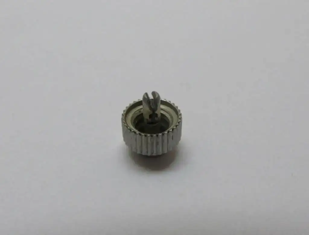

Amigos busco algo dificil. Les pongo una imagen no tanto con la esperanza de que alguno tenga alguna, sinó si sabeis donde encontrarla, pues parece que no es facil.

Por cierto, la imágen que te envié no és la que corresponde, (es la primera que me salió en el móvil como tija partida). Lo suyo es la que te enseña Tempus (faltando la mitad).

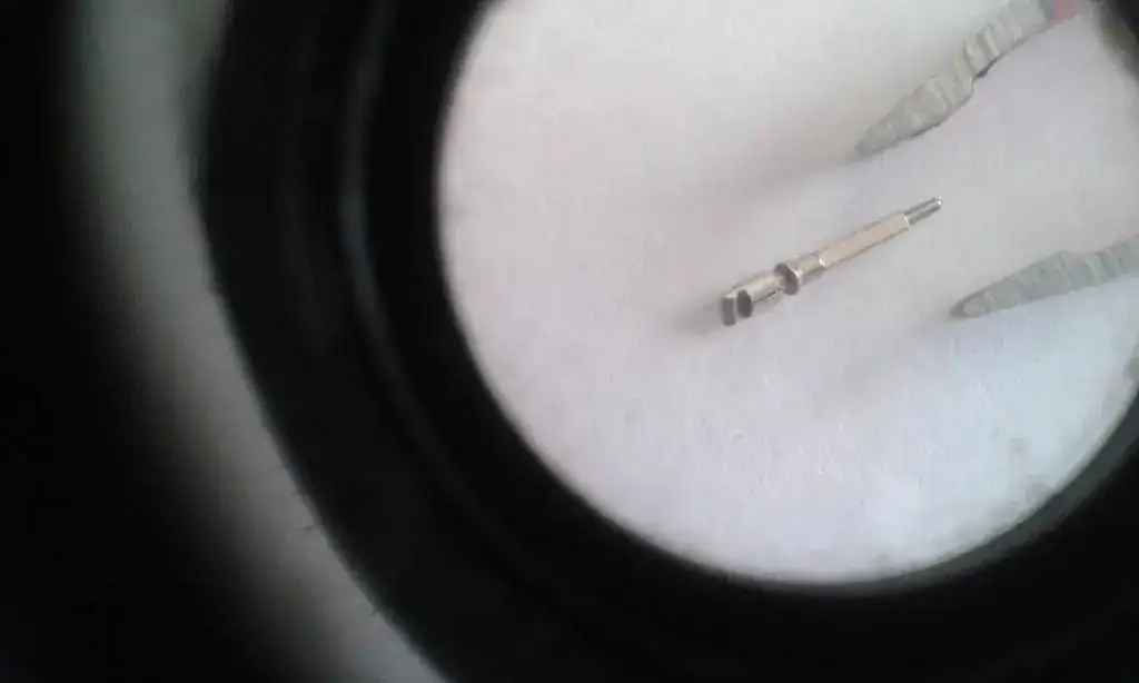

Porque no haces una foto con el reloj sin tapa pero sin sacarlo de la caja?. Pues yo tengo la tija completa, pero quizás se pueda adaptar.

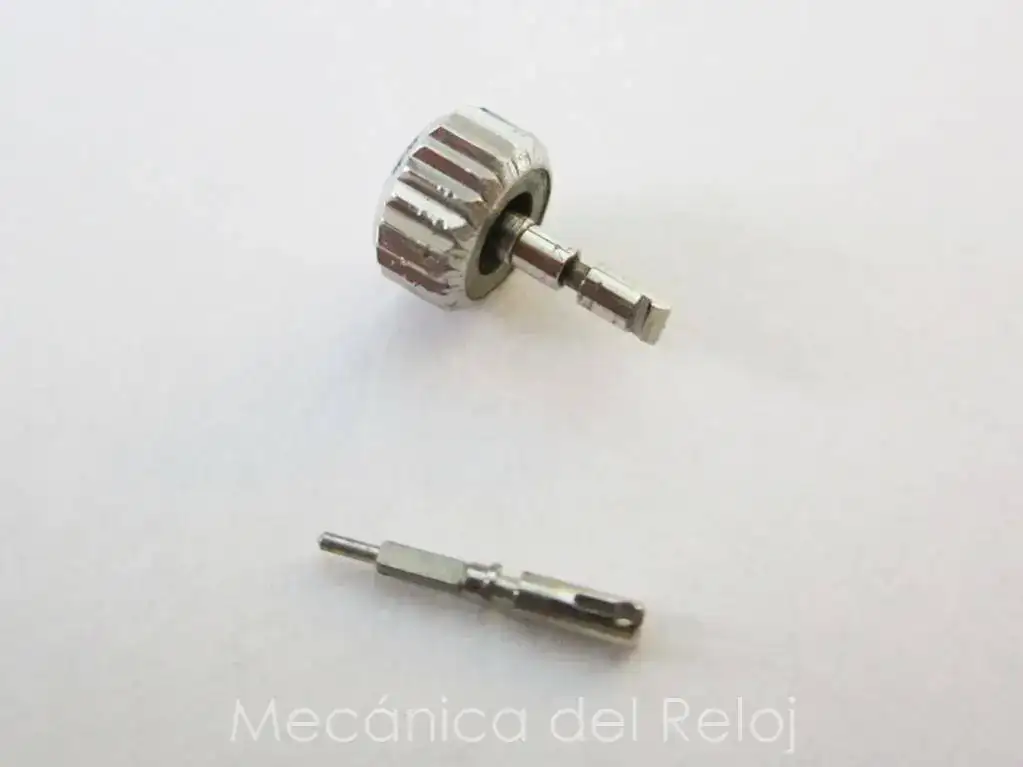

La tija rota no esta estas son las dichosas tijas macho-hembra de las cajas monobloc, les tengo bastante inquina.
Si te das cuenta el macho es la parte de la tija con corona y la otra es la hembra. Son un dolor de hu....

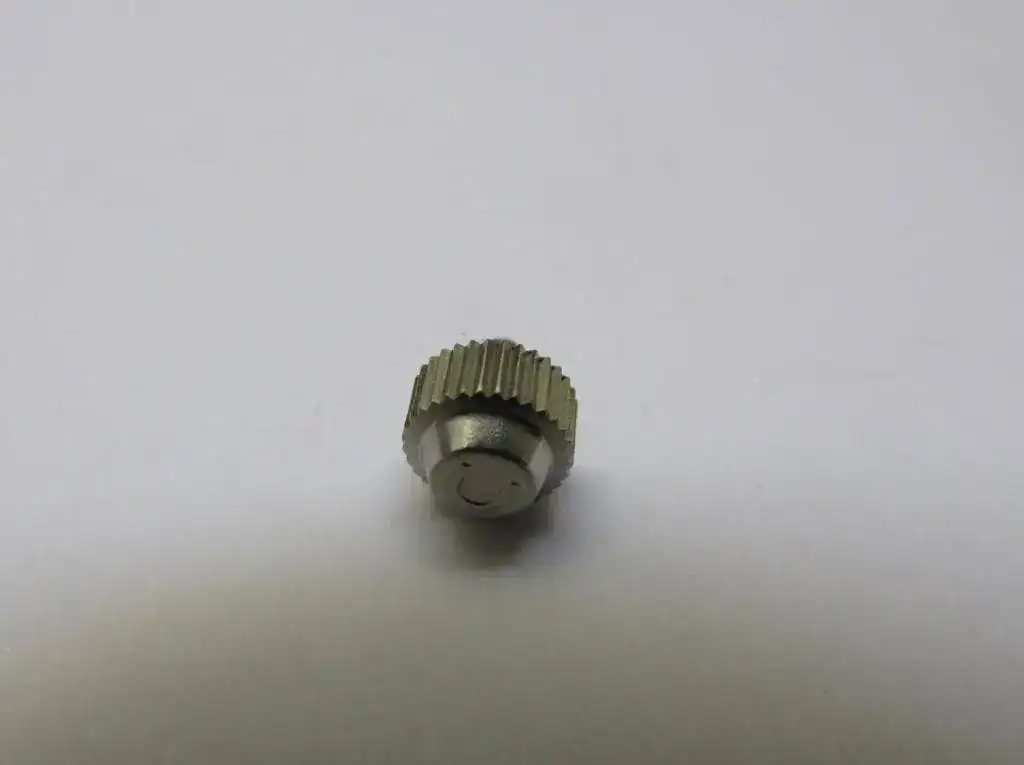

para teneros al corriente, hoy he encontrado la parte de la tija que estaba buscando. En pocos dias informaré si encaja con la parte de la corona.
Me alegro, a ver si lo consigues, estaremos atentos8o:ok::
Francesc!!!! 8o Has encontrado el Santo Grial!!!! Mira que llevo años y nunca la había encontrado (ahora ya no la necesito). He comparado la foto con la tija original del calibre 69 (ó 1-69) y debería ser la correcta, la forma y proporciones es la suya (es igual). Estoy emocionado, y eso que no soy yo el que la necesitaba. Espero tus noticias. :clap:
ultimas noticias y nada buenas. La tija parte macho fue enviada al relojero tenedor del reloj y me informa de que es corta, como 2 ó 3 mm. Que la conexión a la parte hembra tampoco es la correcta. Esta mañana he hablado con el forniturista vendedor y me dice que entiende el problema y que la pieza que yo busco nº 404/1 está agotada o al menos él no la encuentra. Me sugiere que el relojero desenrosque la parte hembra de la corona (además me cuentan que lleva un muelle) con el riesgo de romper el espárrago y si lo logra sin daños a la corona, se le podría enroscar la parte hembra que él también tiene en existencia y que es compatible con la parte que ya me vendió.
Total un lio que apenas entiendo y desde aquí pido que si algún relojero o experto lo entiende y me lo puede contar a ser posible con alguna imagen de ambos sistemas, se lo agradeceré.
Ánimo, seguro que la cosa termina bien...:ok::
Buen día cesccat; si el relojero acude a una tienda de fornitura llevando la media tige del reloj - ahí se puede probar una genérica ya que existen y le comento que yo siempre las utilizo.No se puede contar con todas estas variedades de macho y hembra de todos los calibres y los relojeros simplifican estos inconvenientes colocando una genérica!!!
