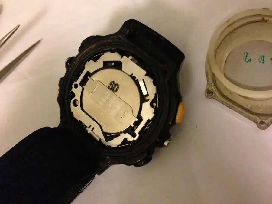

Alguien saber como cambiar la pila a este Casio antiguo? no quiero forzarlo demasiado...
Tiene ya unos años quiero ver si con el cambio de pila aún corre.

Creo q si.no.me.equivoco lo.que.sujeta la pila funciona como.una brida.. en ambos lados tiene un ojal donde se engancha
Has probado a presionar.uno de los.extremos a ver si se desengancha..? creo q es un sistema pqrecido como los q sujeta los centiladores de los ordenadores al nicro
El compañero esta en lo cierto, prueba apalancando hacia el exterior con un destornillador en cada extremo,por dentro de la "U".
Hola latino, la operacion es muy sencila pero no obstante la has de realizar con precaución:
-La brida que atraviesa la pila lleva dos averturas en sus extremos que se sujetan en dos pestañas de plástico laterales.
-La forma más segura es que con una pinza de relojero o un destornillador fino tires hacia afuera NO HACIA ARRIBA del extremo de la brida de manera que la vas a sacar de la pestaña, la brida va a saltar por si sola.
-Tambien puedes presionar la pestaña hacia dentro y de igual manera la brida debiera de saltar.

Estuve trasteando un poco y no parece que salga tan fácil probaré mañana (hoy no puedo) a tirar de los extremos hacia fuera o hacia dentro a ver que pasa.
Uno de los extremos de la brida tiene una oreja que encaja en una pestaña en el plastico, hay que apretar en ese extremo y con un mini destornillador, abrir la oreja para que suelte la pestaña de plastico....... ojo la brida saldra volando... Un saludo
