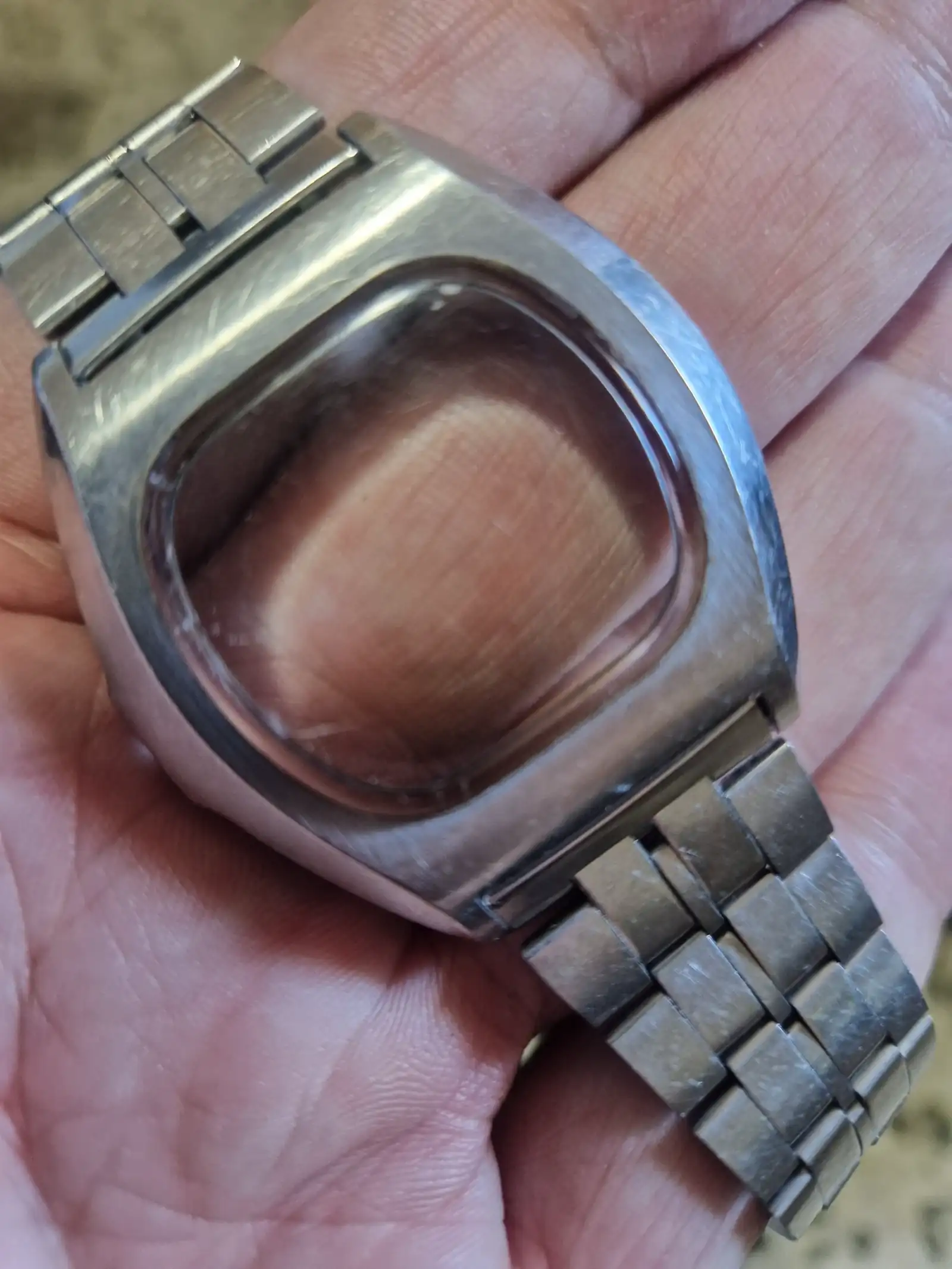

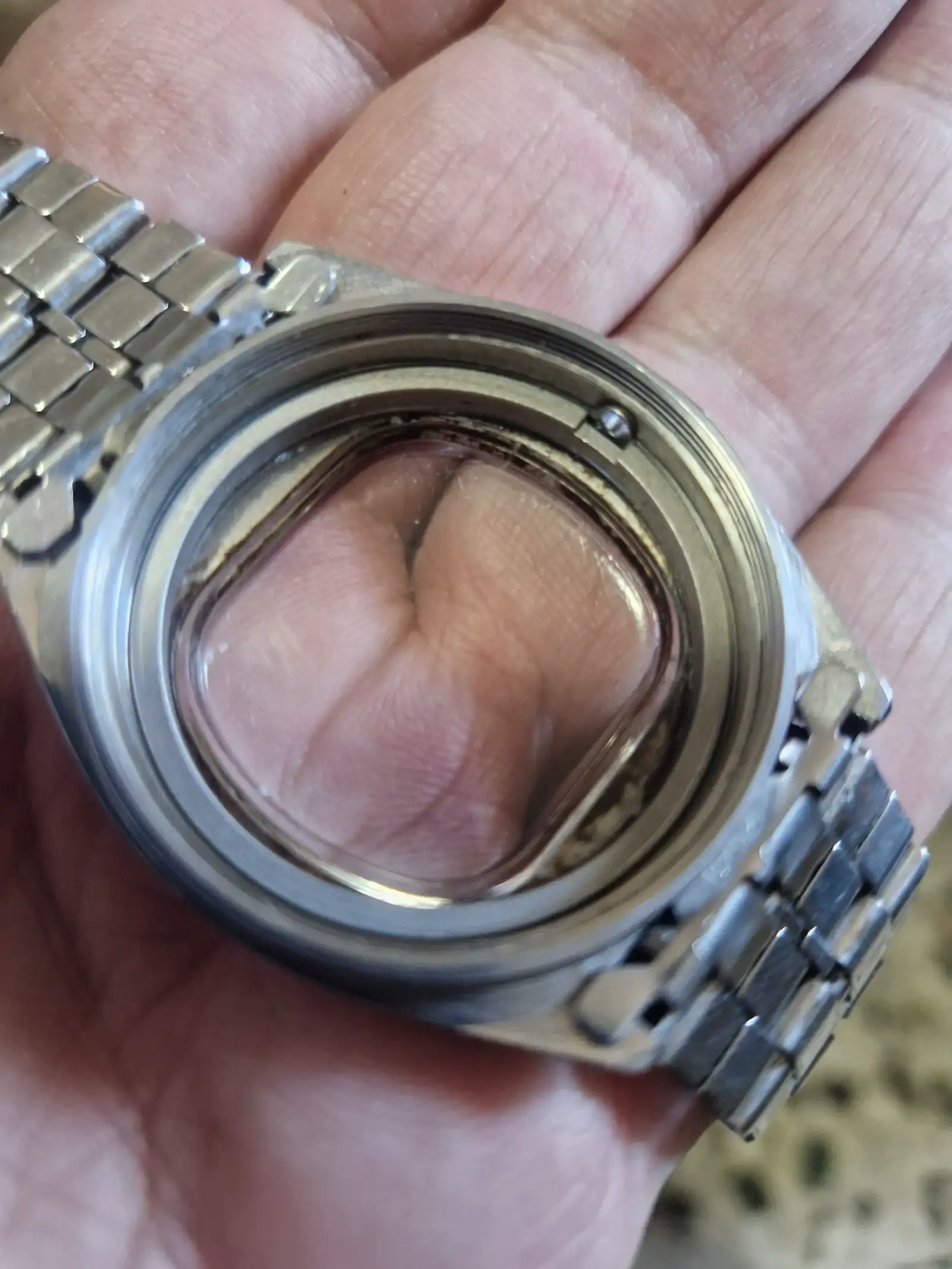

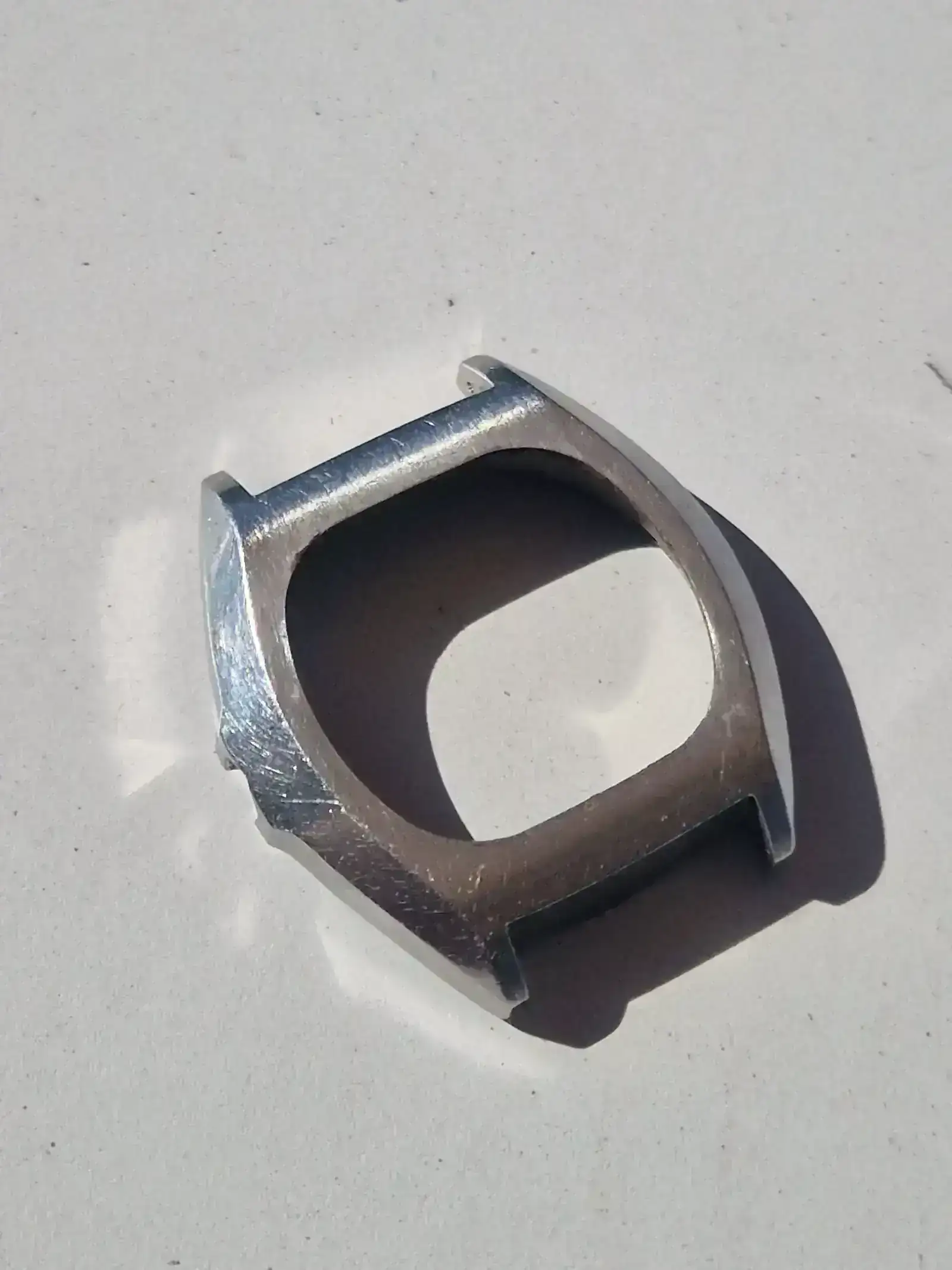

Buenas compañeros, estoy intentando quitar el cristal de este 7009A 5010, pero creo que hay que quitar antes esta especie de bata o anillo retenedor.
No quiero forzarlo con la prensa y ya lo he marcado buscando apalancarlo, como siga me lo voy a cargar y queria saber si alguien ha sacado uno de estos en alguna ocasión.
Gracias de antemano, ya os iré metiendo info....voy a empezar pulido y posiblemente servicio de esta pieza del 1976.

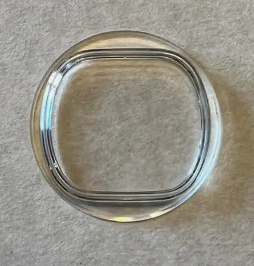

El cristal es este:
Lo que entiendo es que el anillo que tiene bajo el tubo de la corona se quita y libera el plexi.
Probablemente haciendo palanca en el borde de ese anillo salga. Si presionas el plexi desde arriba yo creo que lo vas a romper.

El cristal es este:
Ver el archivos adjunto 3468260
Al final salió......Deje la caja una horita en un vaso con agua caliente y jabón y tuve que presionar.
La presión la hice en una mesa, dando la vuelta a la caja y presionando toda la caja sobre la mesa. Salió sin problemas.

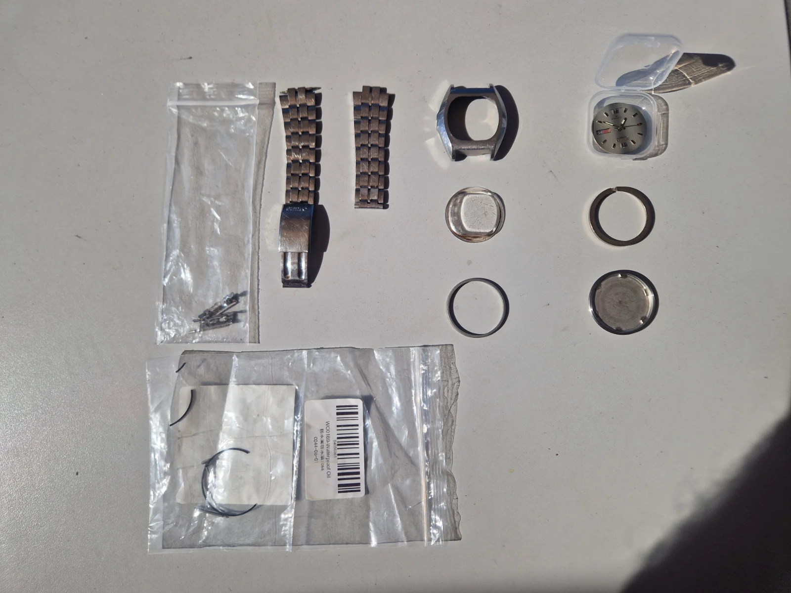

Ya esta todo desmontadooooooooo.
En todo caso muchas graciassss por el dato @Tiritona
A EMPEZARRRR LA AVENTURA.

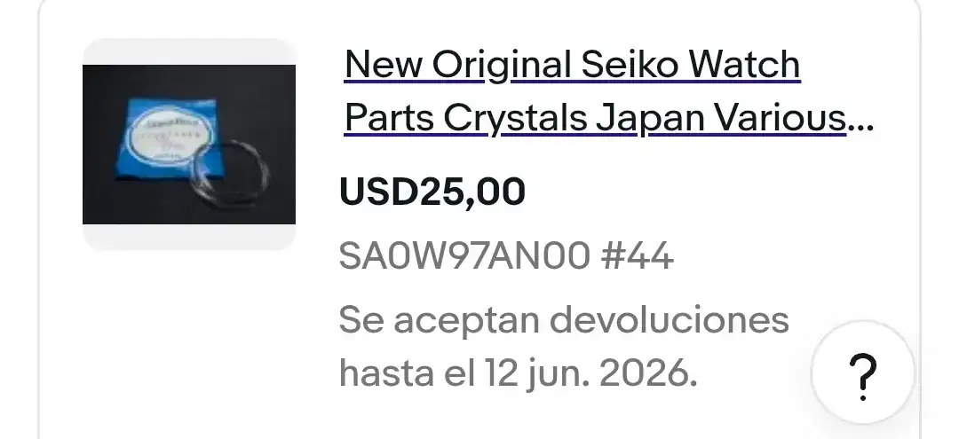

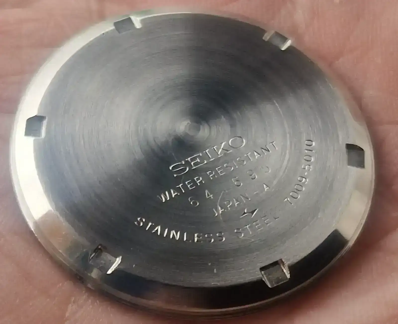

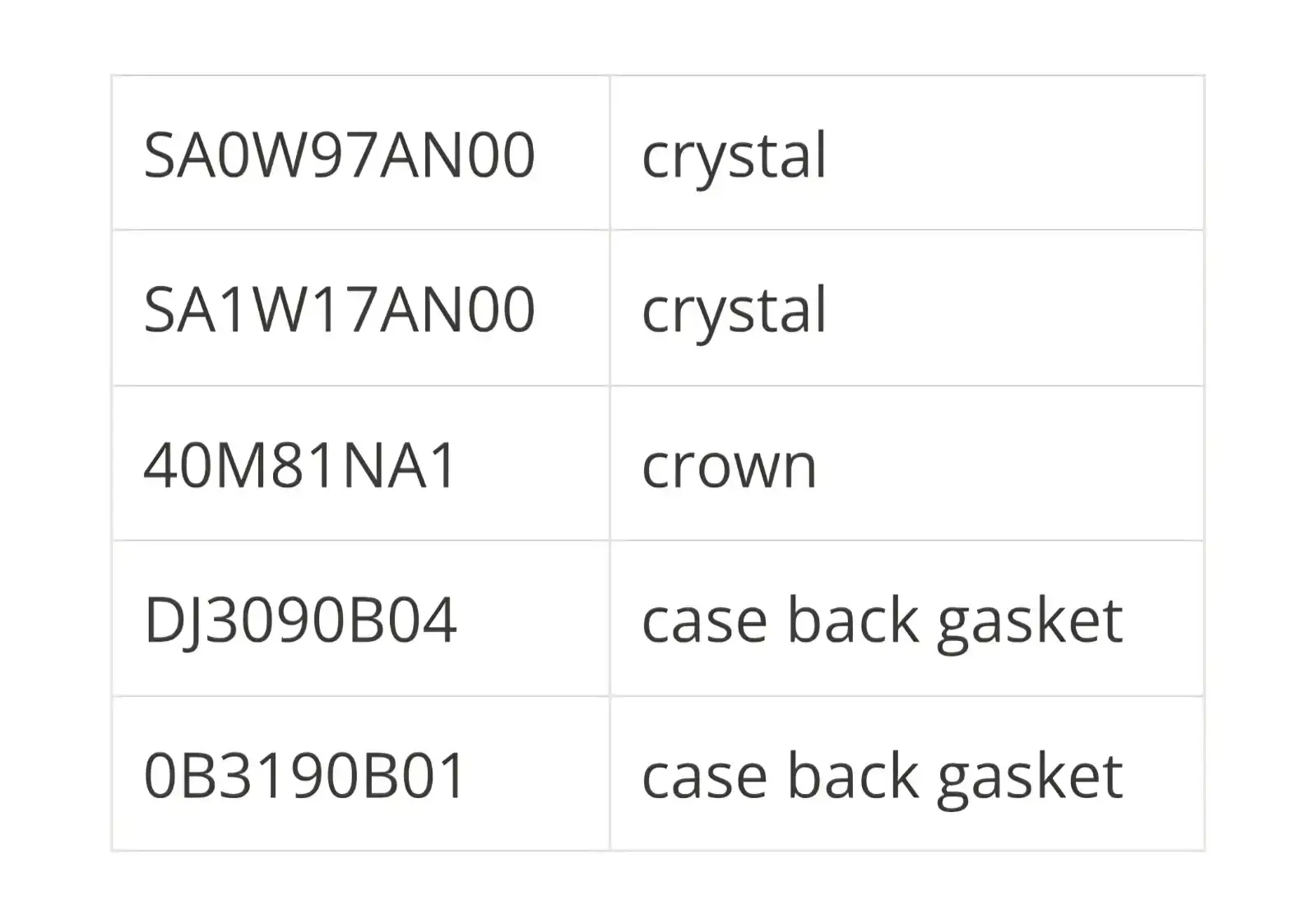

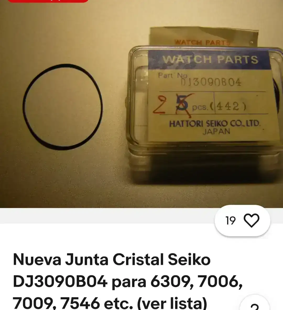

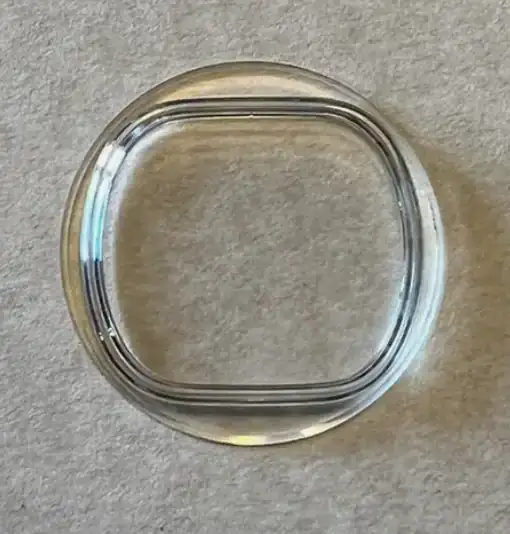

Como podéis ver en la foto lo primero que anda ya reseco y se ha roto al desmontar es la junta de la tapa trasera. Posiblemente haya repuestos genericos, pero no lo conozco asi que me he puesto a buscar tanto el glass Gasket como el de la tapa trasera. En este caso sus referencias las he tomado de la pagina de https://www.theseikoguy.com , la cual supongo ya conocíais en el la que se presentan estas referencias.

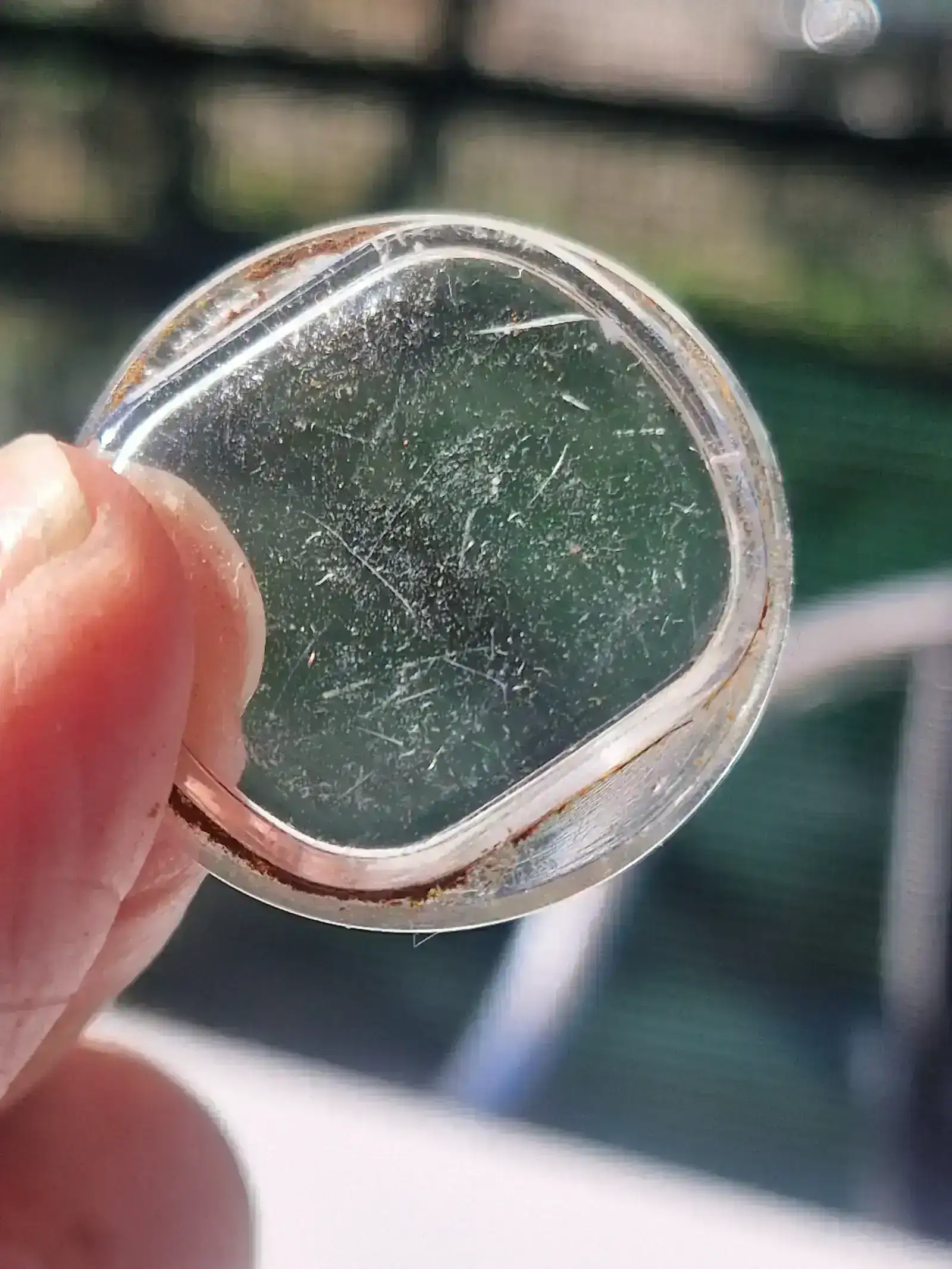

En la imagen en este caso aparecen dos cristales, pero el que me encaja en mi modelos es el primero. Este le he comprado en ebay, por que el del reloj aunque podria dejarle el que trae, viene con una rajá a las 2, como veis en la imagen, y no creo que se disimule tanto como para que yo no la viera
Por lo tanto ya viene en camino

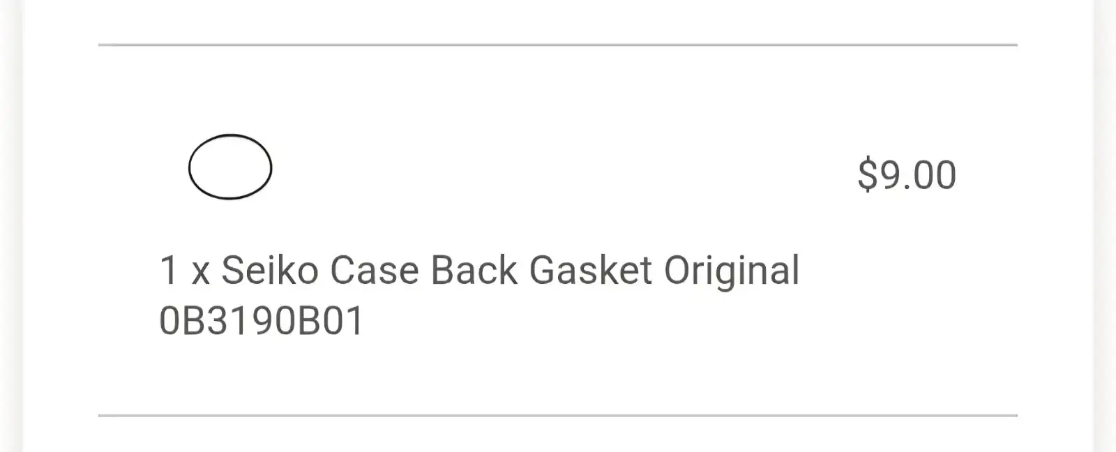

En el caso de las gaskets he buscado las dos una en ebay y otra en una página llamada: https://www.watchmaterial.com
Parece barata pero los portes cuestan lo que dos juntas. Aun asi, viene de camino.
Y la del cristal en ebay
Por lo pronto estas son las piezas a reponer, que como veis he preferido que sean originales de la marca.

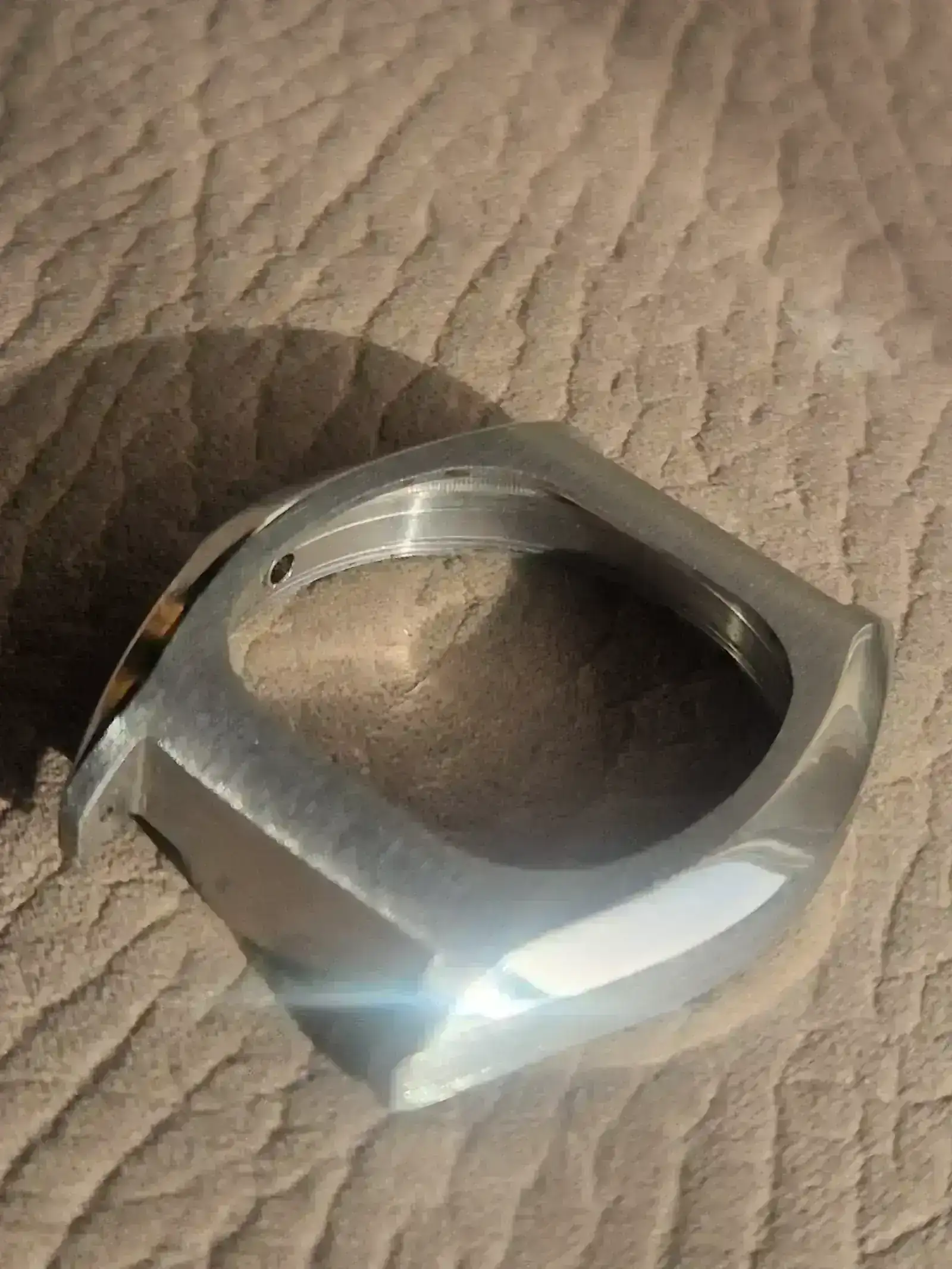

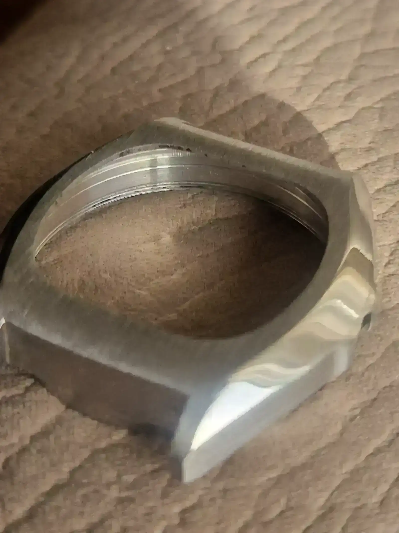

Un adelanto, mas que contento con el resultado de la caja...casi pulida a mano menos la zona espejo. Ya dire como lo he hecho , el antes
El después:
Siguiente post, cuento el proceso.vamossssss
Reacciones: Doménico
Improvisando pegando con rodico a la dremel y pasando lijas.....ni tan mal...es toda una aventura todo....jajaaajja
