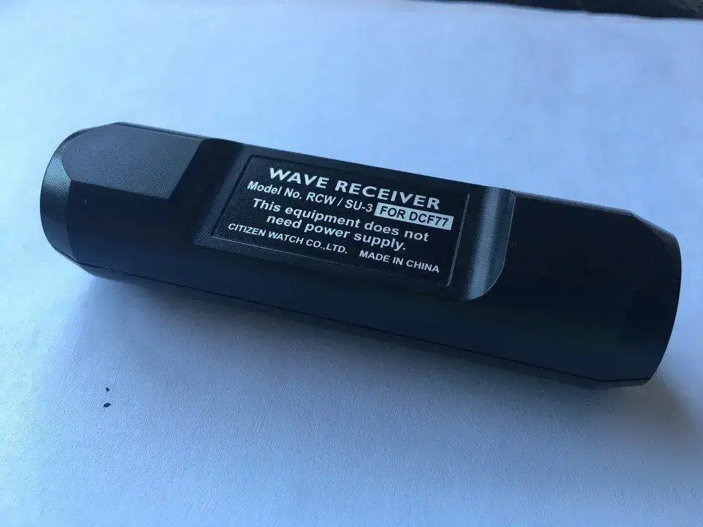

Puede ser por el mal tiempo quizás?? aquí en Palma de Mallorca, recepciona cada día incluso durmiendo con el reloj a las 2 de la mañana. Si tienes algún amplificador tipo citizen, prueba de ponerlo cerca de los relojes

en cualquier caso que tipo de amplificador es ése?

Mi citizen venia con una antena para ayudar a la recepción.
Esta en concreto y he leído en muchísimos foros que también sirven para los casio
... no conocía esos aparatejos,
gracias por el aporte. tampoco será cuestión
de andar a comprar más trastos, esperemos
que vuelvan a sintonizar... en cualquier caso...
esta noche van a dormir
enganchados al lnb de la parabólica ::grr::

y sí, la antena de Citizen vale para cualquier waveceptor ..
