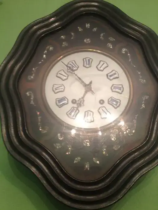

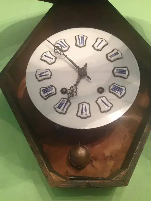

Este reloj de las fotos es de mi bisabuelo o tatarabuelo, en la familia no lo tenemos claro. El caso es que funciona bastante bien cuando lo probamos, pero el problema es que cuando le damos cuerda a las campanadas de las horas, cuando llega la hora, por ejemplo las 9 , en vez de dar 9 campanadas empieza a tocar y no para hasta que se acaba la cuerda. El reloj esta en Asturias y yo vivo en Madrid, si alguien pudiera indicarme alguna relojeria en uno de estos dos sitios, de confianza y que no me cobre solo por pasar por la puerta,donde puedan hecharle un vistazo y darme un presupuesto. Os estaria muy agradecidos. Ahora unas fotos del reloj ( las incrustaciones son de nacar ,por lo que creo que tendra un monton de años).

y digo yo, porque no retirais la esfera, vemos fotos de la maquina, para ver si hay algun problema con la soneria. lo mismo es una tonteria. porque una revision y reparacion de este reloj pasa seguro los 100€. creo que debe de ser de 1890 o cerca. saludos.

Hola, es un reloj llamado isabelino, montában maquinaria Morez, o Paris.
Seguramente la hace falta un engrase, y repasar los piñones.
