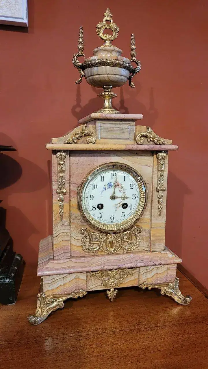

Buenas tardes, compañeros, recurro a vuestra sabiduría para intentar encontrar una solución para este señor:
El caso es que este querido abuelete ha estado funcionando dos años y medio desde que lo compré, sin haberle hecho ninguna revisión ni mantenimiento en dicho periodo. Hace unos meses decidió pararse; lo he llevado a un relojero, que me ha dicho que el problema es que los centros están gastados, y hay que cambiar las ruedas. El presupuesto se va a cerca de 300€, debido a que -según el relojero- los repuestos son escasos y, por lo tanto caros.
Comentándolo con otros compañeros, quizá una posible solución sería ponerle buchones (entiendo que la solución del relojero es cambiar ruedas completas), pero no sé si alguien en Huelva lo hace.
Es una pena verlo parado; pero me parece -lo mismo es mi falta de experiencia en el asunto- un precio caro: el reloj no llegó a costar 150€, si no recuerdo mal (una verdadera ganga, según el relojero).
¿Qué pensáis? ¿Qué opciones veis en este caso?
Mil gracias de antemano.

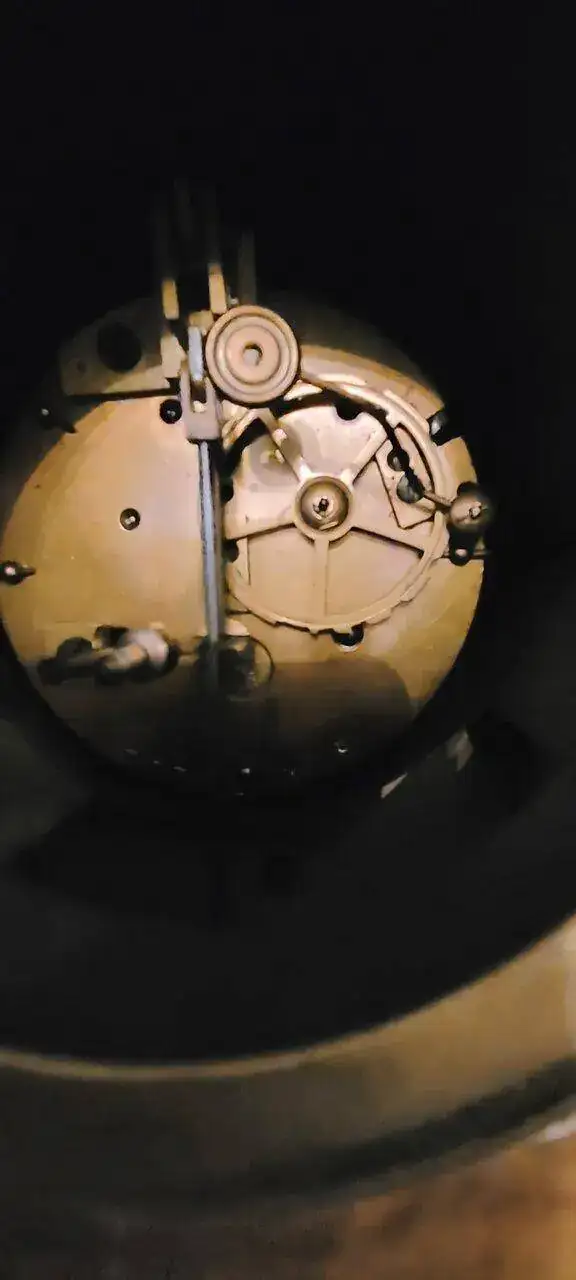

Buenas, si puedes poner una foto de la maquina seria mejor.
Imagino que con una limpieza y engrase tendria que ser suficiente, dudo mucho que si la maquina es tipo paris tenga tanto desgaste, a menos que sea algun mecanismo mas moderno.
Reacciones: JOACHIM

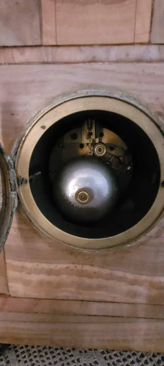

No me ha salido muy allá con la luz y el pequeño hueco.
En mi opinion con una limpieza y aceitado casi siempre es suficiente, yo dudo mucho que tenga los centros tan gastados. Ojo, esto es lo que yo creo.

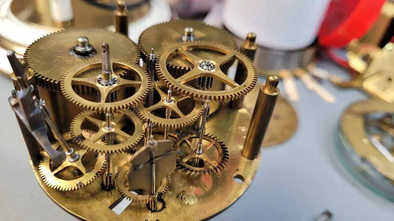

Pues bien, Jesús lo ha dejado literalmente como nuevo: sólo necesitaba una buena limpieza y aceitado
de maquinaria y mucho cariño (aparte de solucionar el problema de la sonería) para que la pieza vuelva a lucir en todo su esplendor: ni centros rotos ni precios exorbitantes. Por lo que estoy contentísimo, y lleno de agradecimiento a Pedro y a Jesús, dos artesanos de primera.

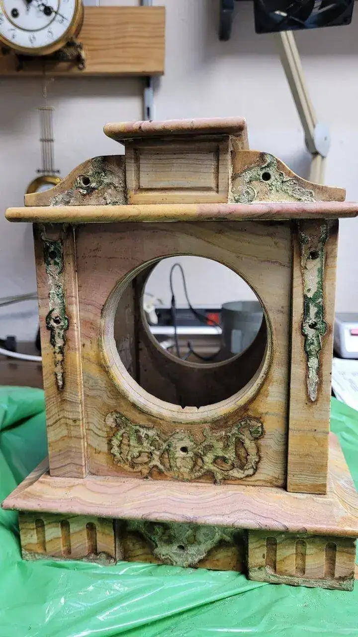

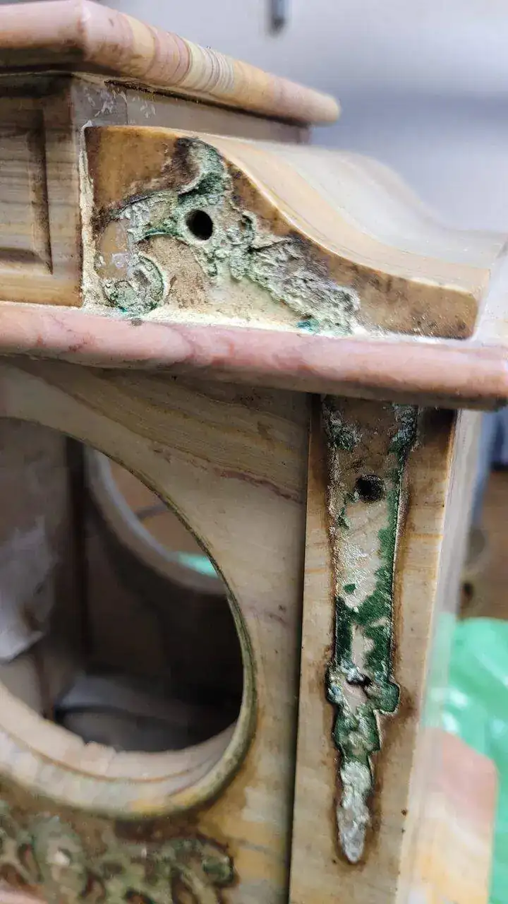

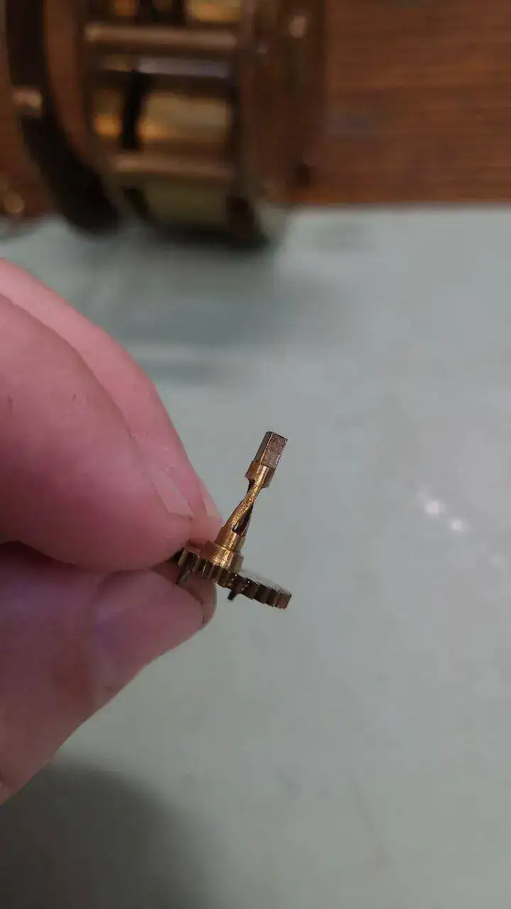

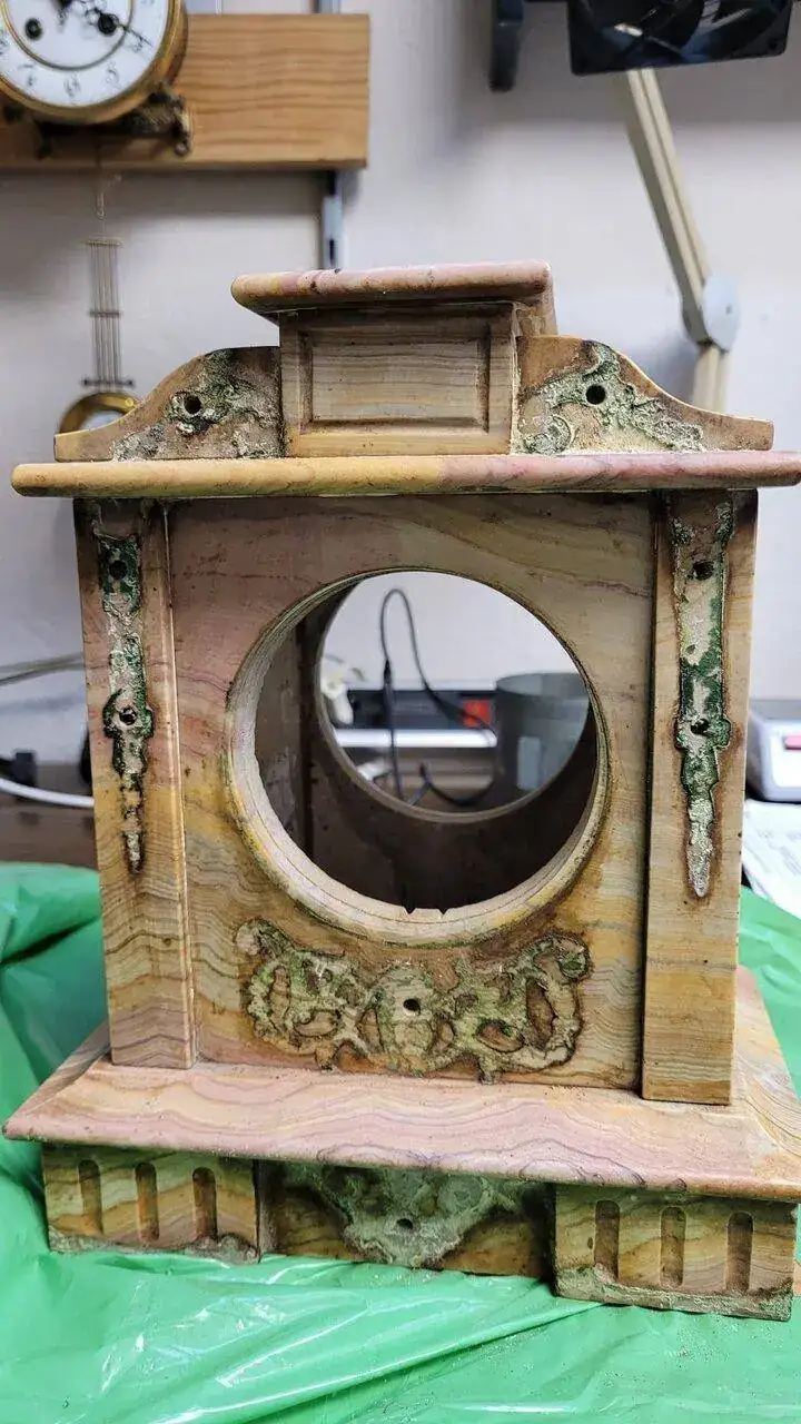

Con permiso de Jesús os comparto unas fotos que tomó durante el proceso (la primera, el cañón de minutos retorcido, culpable del desfase de la sonería).
Ver el archivos adjunto 2698763
