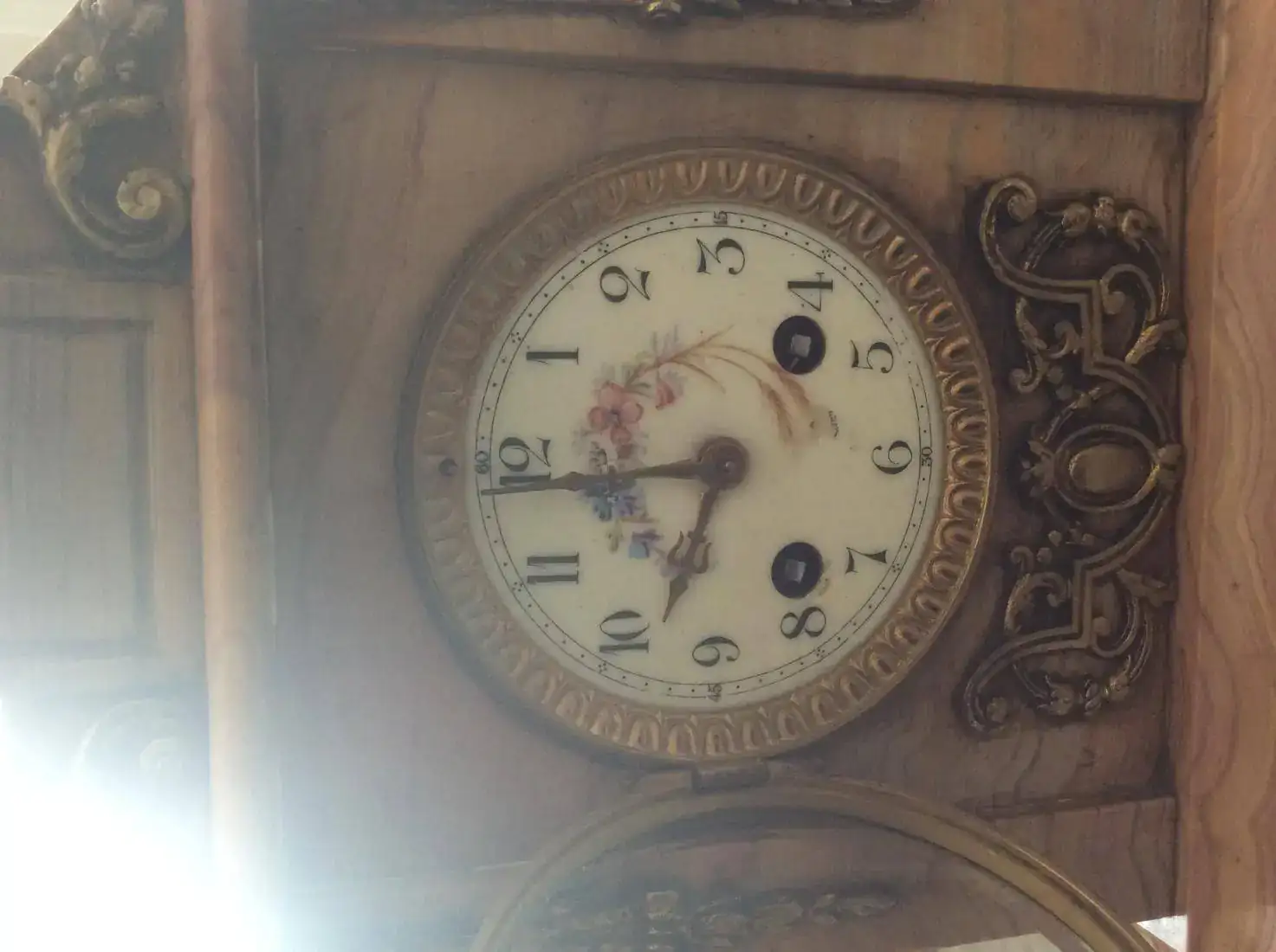

Muy buenas a todos. Una consulta de novato, que me tiene loco, pero seguro que es de fácil solución para los que entendéis del tema: he encontrado un reloj de mesa que funciona perfectamente, pero que suena las medias horas a y veinticinco, y las en punto a y cincuenta y dos.
¿Cómo se puede sincronizar para que suenen sin desfase?
saludos y, desde ya, muchas gracias a todos,
José Antonio

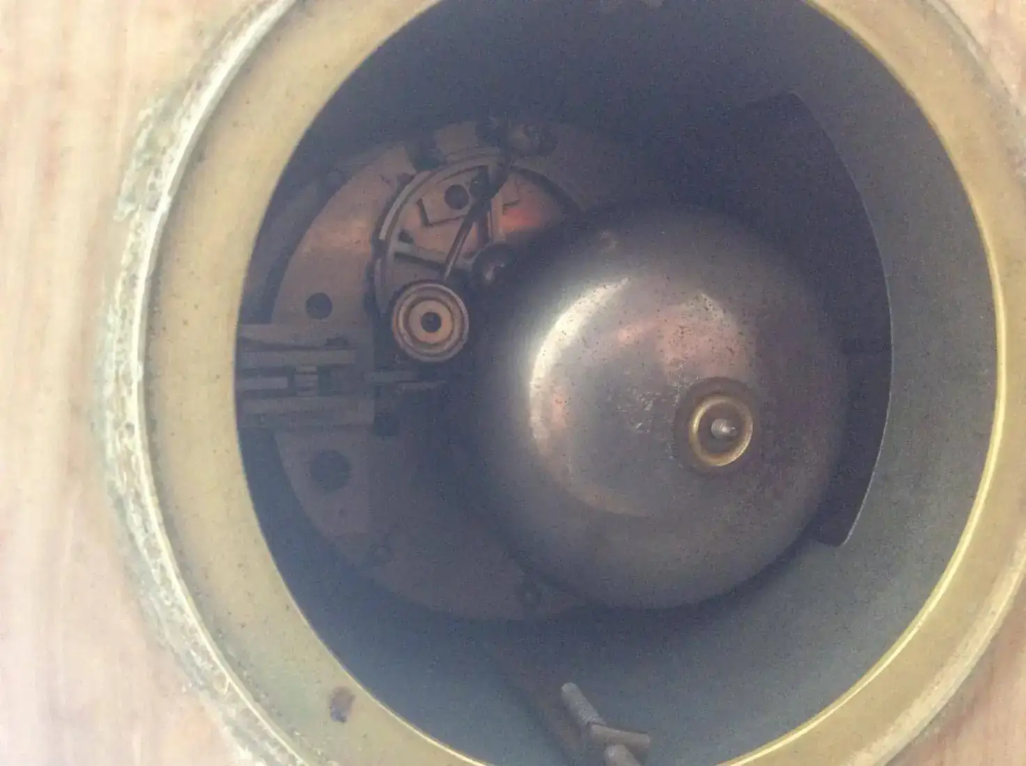

detras de la campana hay una rueda que se llama contadera , porque cuenta las horas, si te fijas tiene una cuchilla metida en una muesca, con el dedo la levantas un poquito y sueltas, veras como te da la siguente hora, de esta manera te da las horas arriba, ahora hay que ver si te las da bien o adelantadas, cada vez que levantes esa cuchilla adelantas media a si se puede poner en fase, lo de los cinco minutos es otra cuestion que ya iremos viendo..:ok::
Muchas gracias, tonito. Voy a intentarlo, y ya te cuento. ��
He puesto en práctica tus instrucciones (creo 😅). Cada vez que levanto la cuchilla suenan las medias y las horas. He hecho girar así toda la contadera (media, una, media, dos, media tres...). Y he hecho coincidir la hora de las agujas con el tono correspondiente; sin embargo, el reloj sigue adelantando, y hace sonar las horas en punto ocho minutos antes. Lo mismo se me escapa algo de cómo hacerlo 🤔

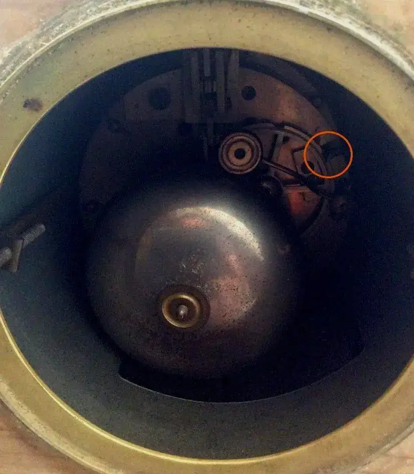

Para el desfase grueso de los toques, es decir, cuando las agujas marca las 13:00 hs y el reloj da 7 toques o, cuando las agujas marcan las medias y, suenan varios toques, lo soluciono levantando la cuchilla del chaperón y dejo que ruede y, suenen los toques hasta que estos coincidan con las horas que marcan las saetas. La forma de afinar la saeta de minutos con el casquillo, no lo sabría explicar mejor que tono.
Como ejemplo, tengo un "ojo-de-buey" con máquina de París, cuyo acceso a la cuchilla es muy complicado y siempre a ciegas; Como este reloj esta colgado a cierta altura 3 m. y, hay que agarrar una escala para poder alcanzar y darle cuerda, a veces se desfasa la sonería porque llego tarde para darle marcha; este problema lo he solucionado ligando un sedal del más fino a la cuchilla, y por un sistema de cáncamos de los más pequeños, he llevado el sedal a la base de la caja, dejando que salga el extremo hasta una altura que fácilmente pueda darle tironcitos que, cuando se desfasa la sonería, pueda levantar la cuchilla, hasta coincidir los toques con las horas.
Aprovecho tu fotografía marcando donde se encuentra la cuchilla del chaperón. En tu fotografía parece que tu reloj está preparado para dar las 10:30 o los once toques.
