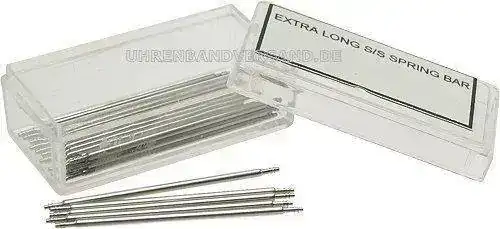

Me atrevo a decir que los típicos pasadores que todos conocemos son todos iguales, a 10 euros la bolsa de 100. Solo cambia la medida y el grosor.
La gente que usa mucho sus relojes en el mar se le suele aconsejar que cambie amenudo los pasadores. El salitre afecta bastante al muelle y es verdad que es una autentica lastima que por una tonteria asi se pueda perder un reloj.
Yo no voy mucho a la playa con reloj y aun asi cambio los pasadores un par de veces al año.
Perder un reloj por un pasador...que fastidio!
y como diferenciar el bueno del malo???
un pasador de latón (chino) que en apariencia es igual que uno de acero cuesta aprox 5 cent, uno de acero 30 cent, si no especificas te suelen colar el primero ya que el de acero no lo tienen en cualquier sitio.

No es tan dificil de diferenciarlos.
- Los peores son los que llevan costura en el tubo externo, esos directamente fuera, con el uso se abren los extremos. Ya no se suelen ver demasiado.
- Luego estan los de chapa igual a la anterior pero sin costura. Son finos, con los extremos de laton. Tambien fuera, suelen salirse los extremos porque cogen holgura
- Los tipo casio. Son como los anteriores, de algo mas de grosor e inoxidables. En el caso de los casio mas economicos por ejemplo tienen cierto diametro y dan buen resultado (ver foto, el del casio mas varato que tengo y es un pasador bastante aceptable), la gente maltrata estos relojes y no se pierden. Estan bien estudiados por lo que parece.
- Luego estan los que el tubo es algo mas grueso, como en los amphibia, esos son bastante duros, dificil que fallen.
- Los de omega y otras marcas parecen mecanizados o mejor acabados, cargarse uno de estos es dificil, pero un tiron en el reloj con cierta fuerza es posible que saque el extremo, de eso no se libra ningun pasador.
- En ciertos relojes antiguos habia pasadores de mediana calidad de latón. Antes de los 90 los pasadores con costura era habituales, pero en los relojes medios venian pasadores de laton sin costura.
Una foto de unos pasadores que tengo a mano. En los chinos los extremos parecen algo torcidos y tienen holgura a pesar de ser nuevos.

Aunque el grosor influye, tampoco es la panacea. En muchas correas y armis, los pasadores gruesos no caben. Además, si lo usas en el mar y se casca el muelle, poco influirá el grosor del pasador.
Eso sí, yo tengo algunos pasadores gordos de estos y para llevar con NATO son la leche!

Los pasadores no han estado, ni estan ni estaran en las normas aplicables al swiss made dictadas por la FHS. Se compran en bolsas y a cascoporro.
Por tanto, casi todos vienen de China. Eso es lo lógico.
Ahora lo ilogico es pensar que no.
Si no mirad los pasadores de los relojes, en el 90% de los casos, son todos iguales y estan estandarizados, Sean caros o baratos.

Lotes de 100 pasadores de acero a 10,95 en watchbandcenter.
