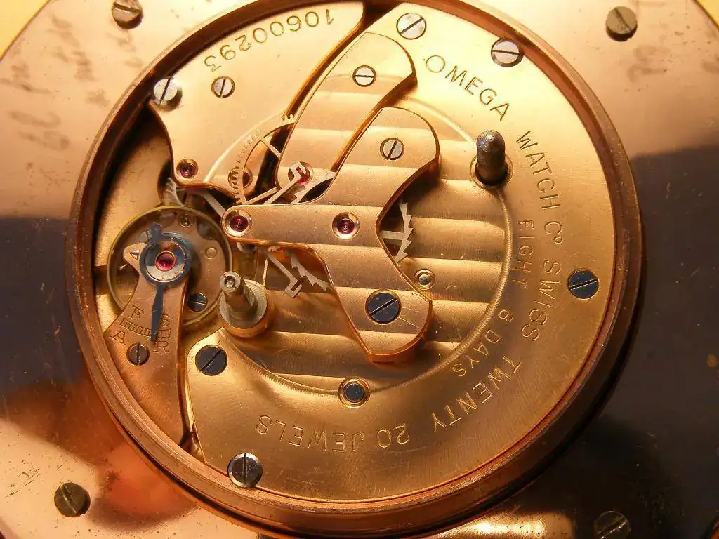

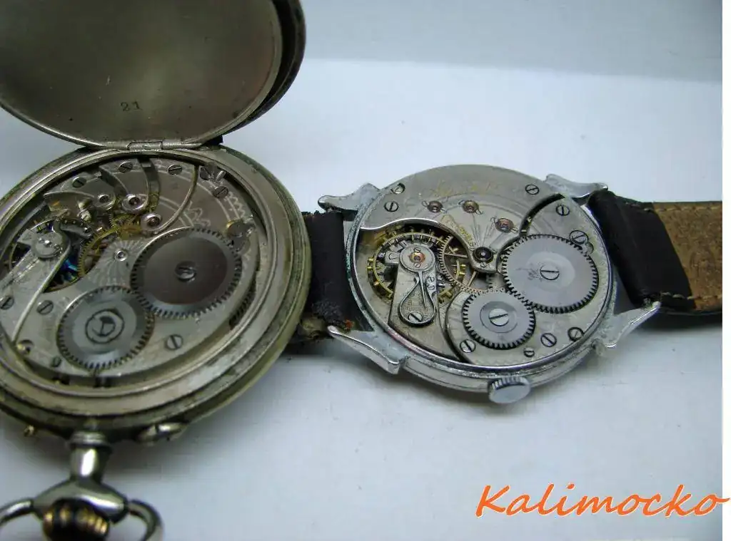

El primero en mostrar es mi archi-conocido Omega de 17 líneas
El segundo un Longines de bolsillo cal. 18.79
Una última foto de ambos
Espero que les guste y deseo que pasen un feliz dia.
Fernando
Preciosos, especialmente el Longines de bolsillo, hasta el puente del volante grabado con el emblema!!

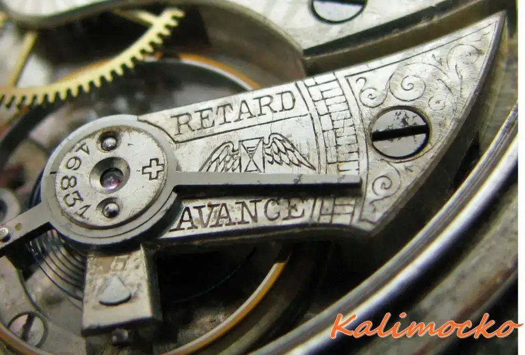

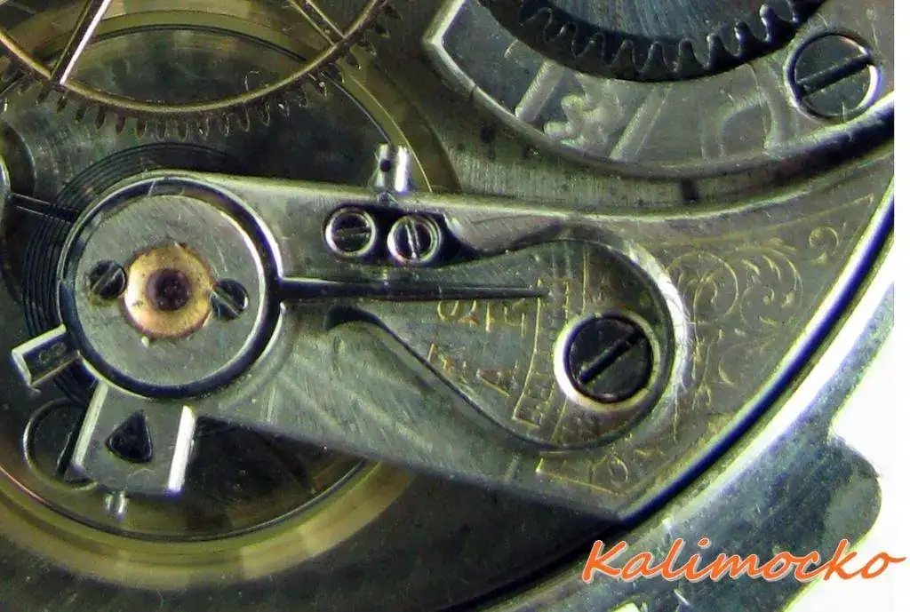

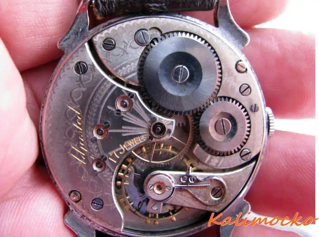

Gracias alf, ambos tienen el puente de volante grabado. Mas fino el del Omega para mi gusto. Aunque las fotos macro que pongo a continuación no son muy buenas.
Omega
Longines
Abrazos
Fernando

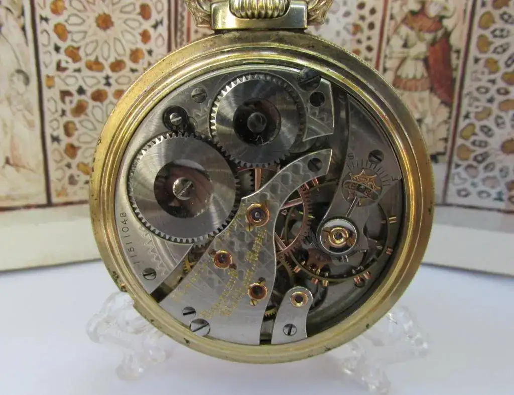

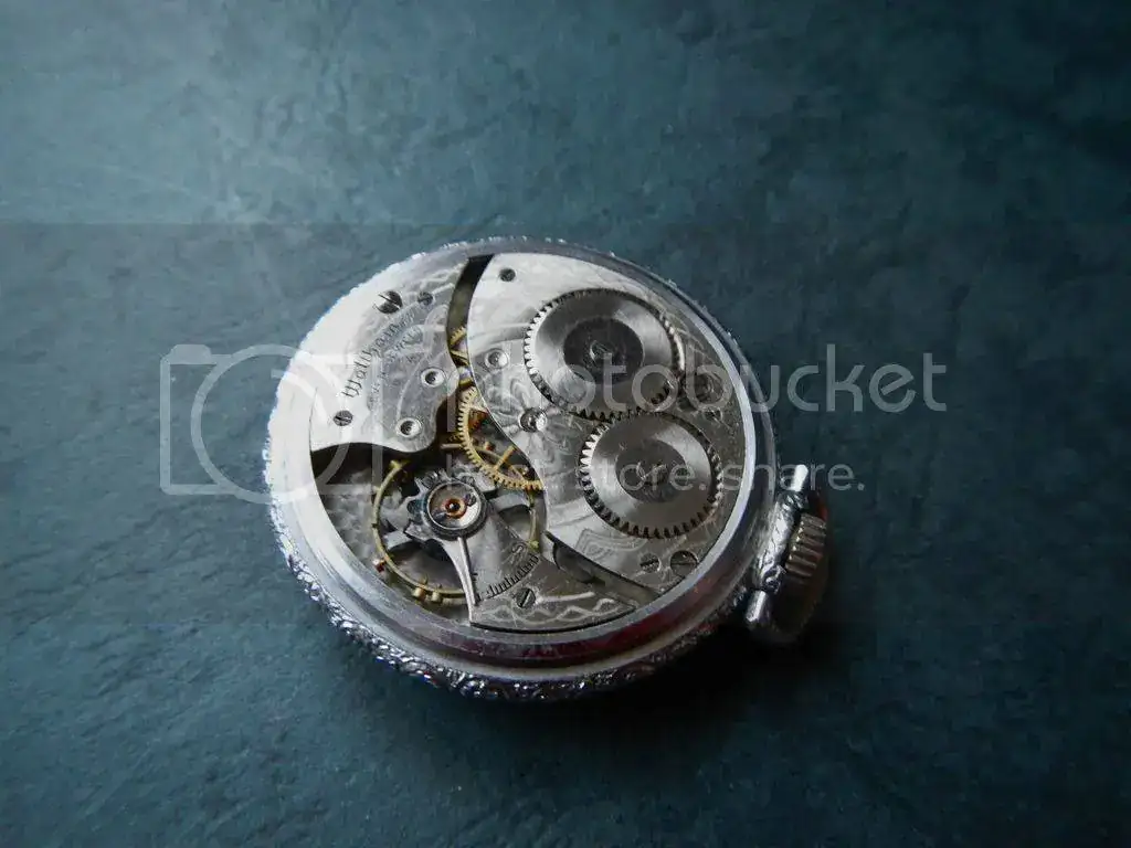

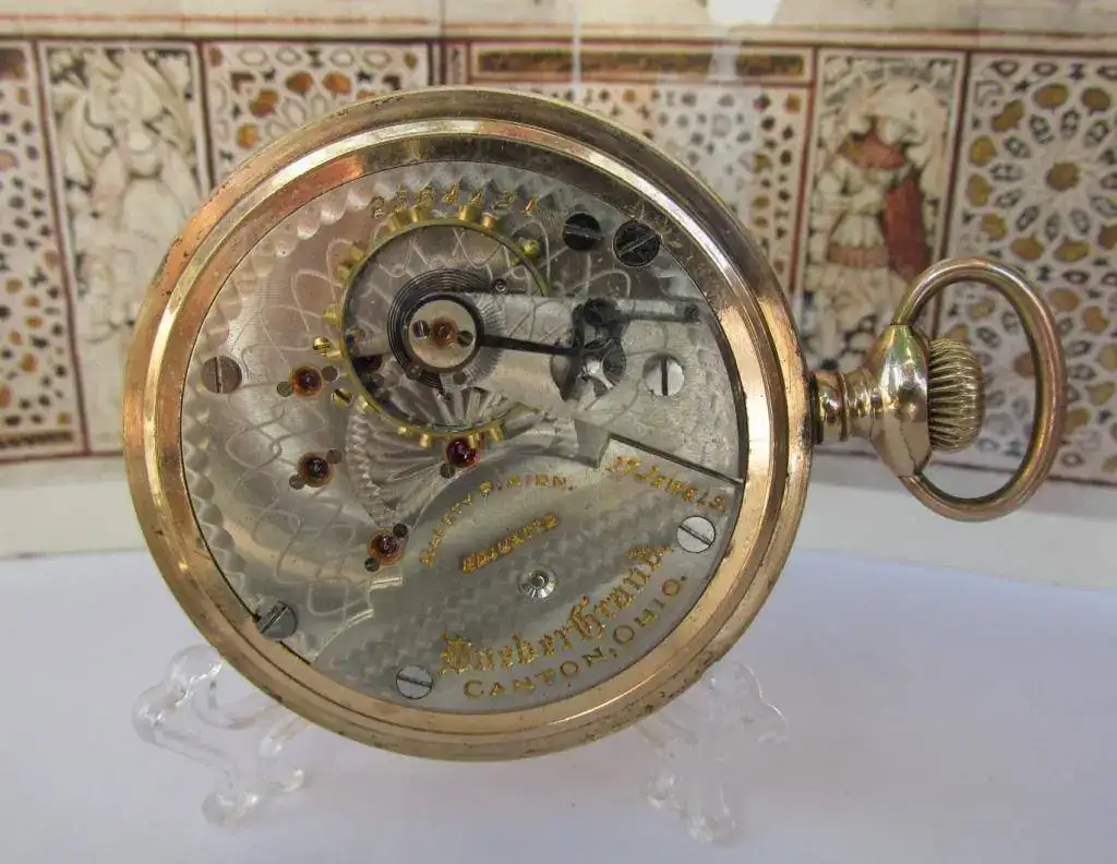

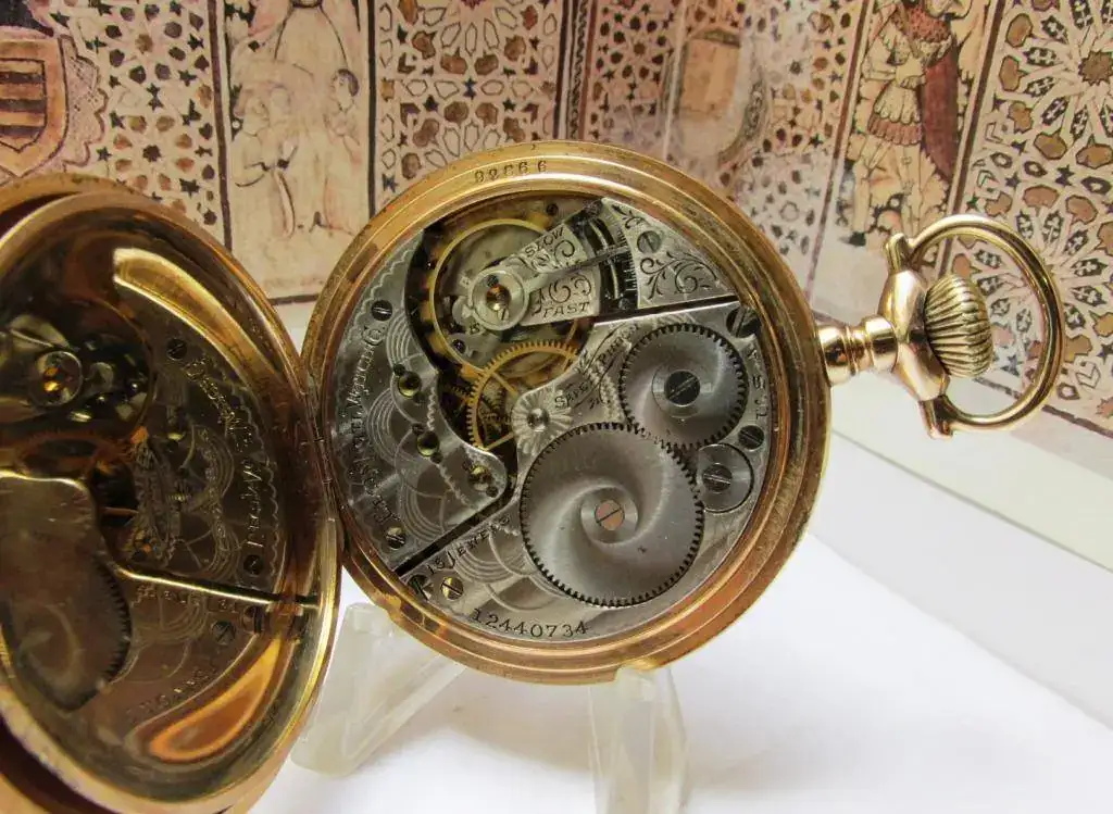

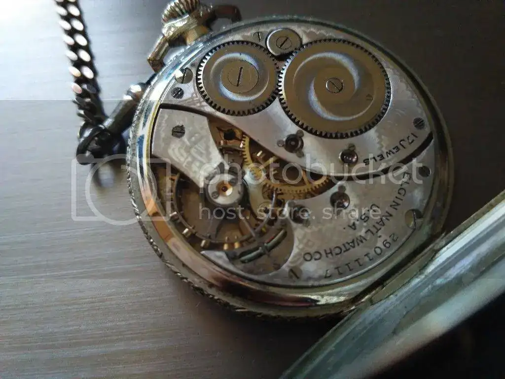

Aporto un Elgin y un Waltham de bolsillo de los años veinte, que no llegan ni por asomo al nivel del Longines y del Omega que muestras tú.
Saludos y buen sábado.

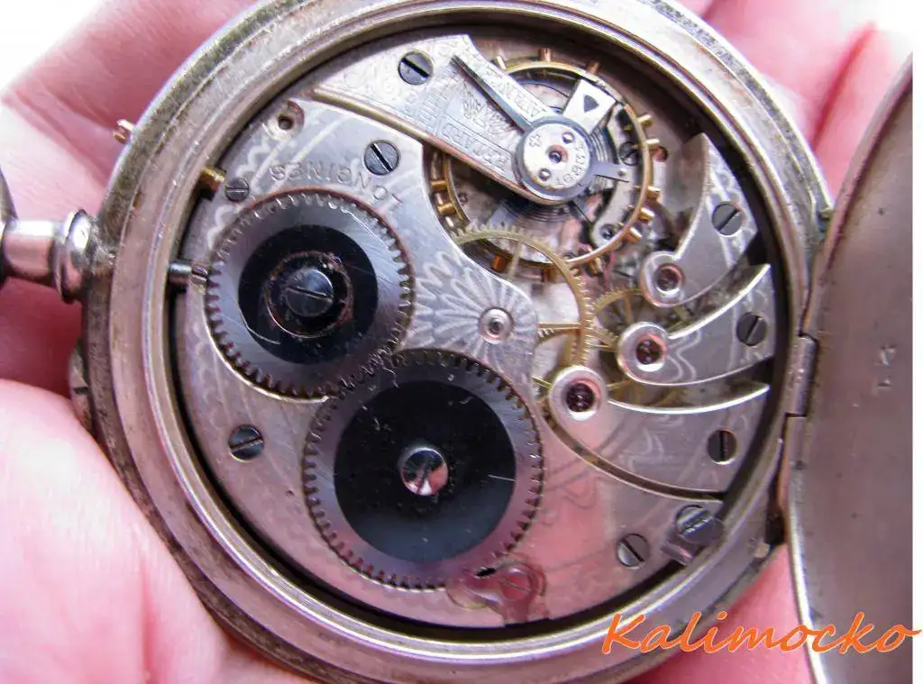

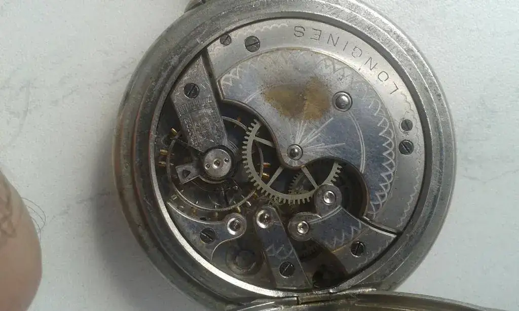

Pues te acompaño con otro Longines de bolsillo, no se si tengo alguno mas que tenga la maquinaria decorada pero este es el que me acuerdo...

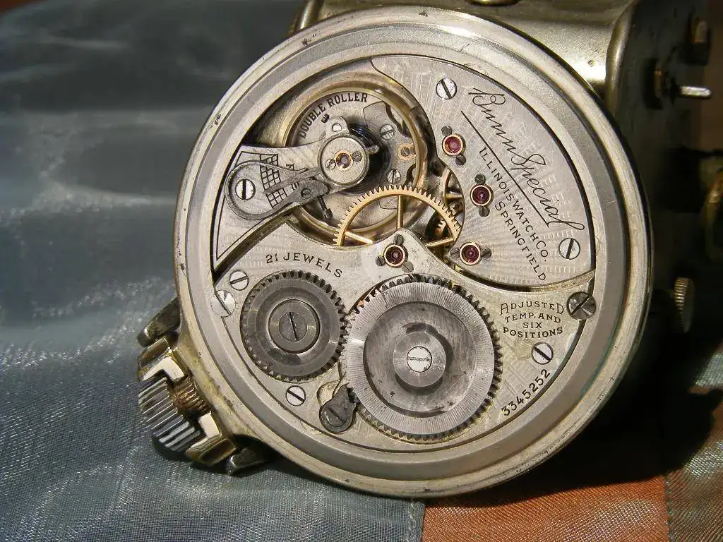

Muy bonitos gods. Precisamente esta mañana viendo un vídeo de la "Illinois Watch Company" fue la idea para crear el hilo.
Dejo el enlace por si interesa a alguien...
Abrazos
Fernando

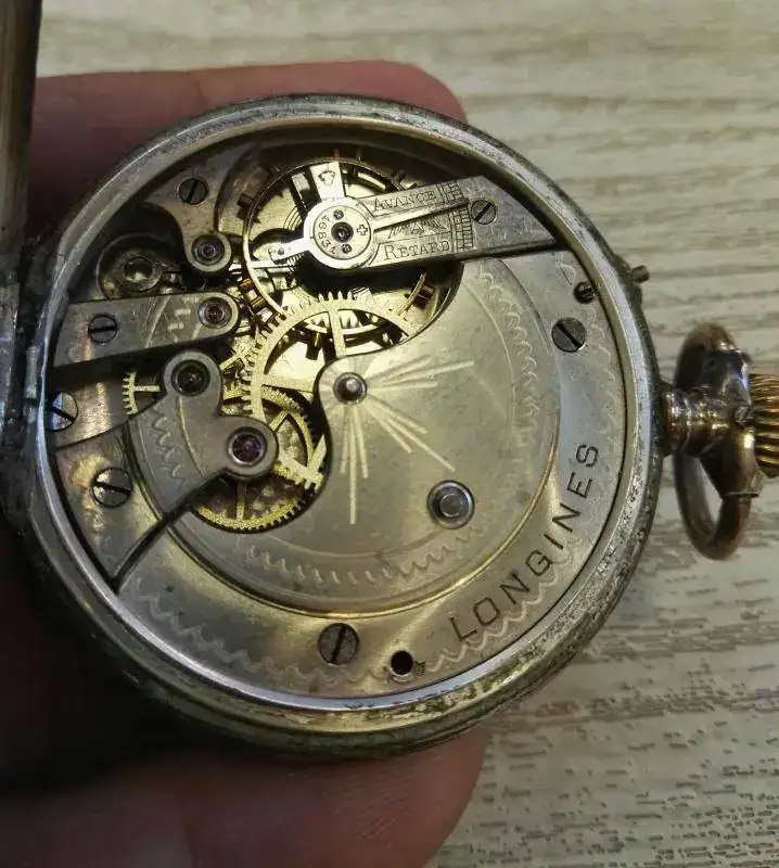

Un Longines también bolsillo, calibre 18.49

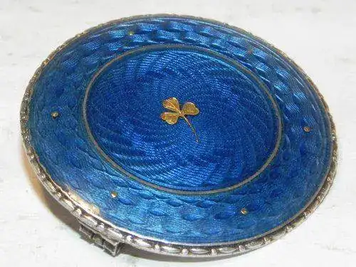

Diferentes tipos de Guilloche
se realizan en relojes, desde simples hasta elaborados dibujos.
Generalmente consta de un oscilador con movimiento pre-establecido
por diferentes combinaciones de ruedas con cierto dentado, en la cabeza del torno,
para dar un motivo prefigurado en el puente o platina.
https://www.cnccookbook.com/rose-engines-the-preferred-machine-for-guilloche/
A veces se ven diales con este acabado
y también cajas de bolsillo con esmaltes transparentes de color
sobre el guilloché para un acabado de una armonía notable.

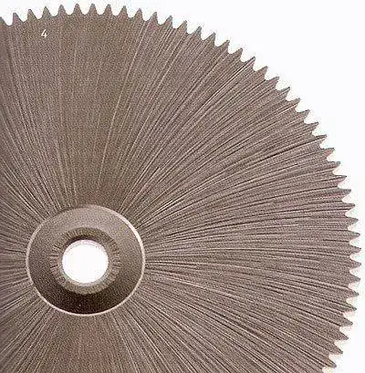

la aplicación a bandas horizontales,
de un disco con abrasivo,
generalmente sobre puentes, y también existe en forma circular
a veces visto en rochet y rotores.

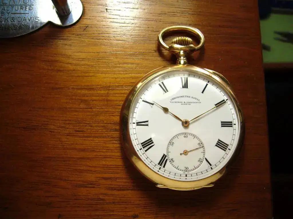

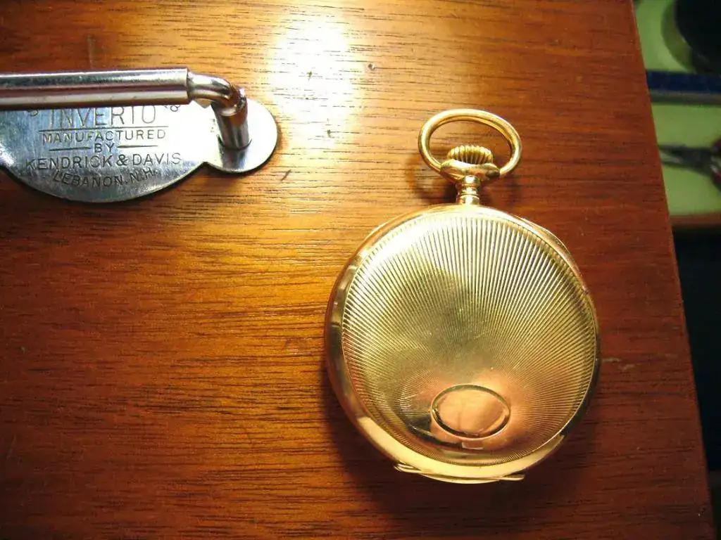

Un V+C Chronometre Royal,
uno de los pocos abueletes de bolsillo,
y no movimiento decorado, sino caja 😛

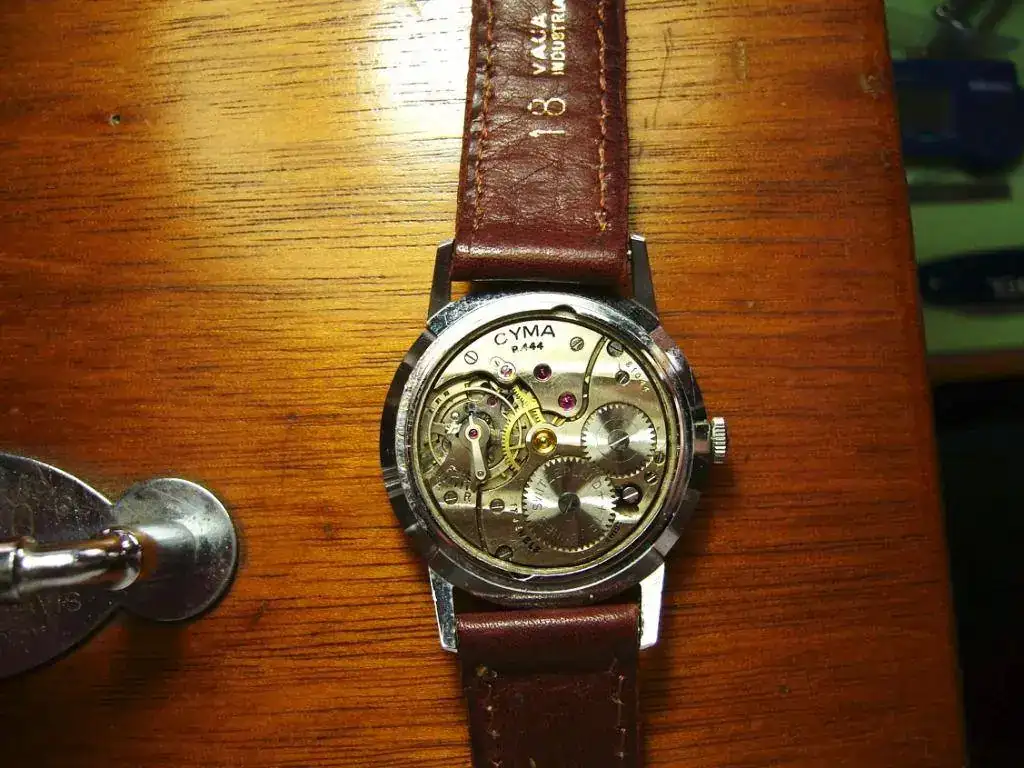

El de pulsera, un calibre 444 de Cyma (cómo no)
con varios acabados de buena calidad

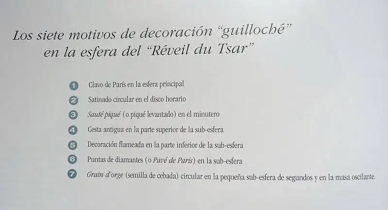

Complemento con un Breguet que tiene en el dial "7 tipos de guilloché distintos" en la esfera del "Le Réveil du Tsar". Más que un reloj, una obra de arte.

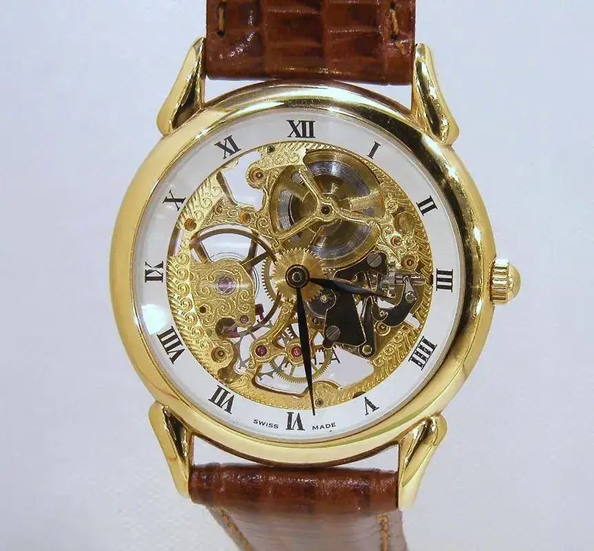

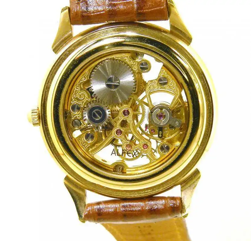

Pocos se ven hoy en día a menos que sean versiones esqueletizadas, como la de este Alfex.

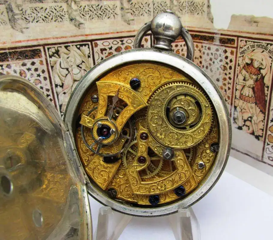

Chino duplex calibre Bovet Fleurier :
