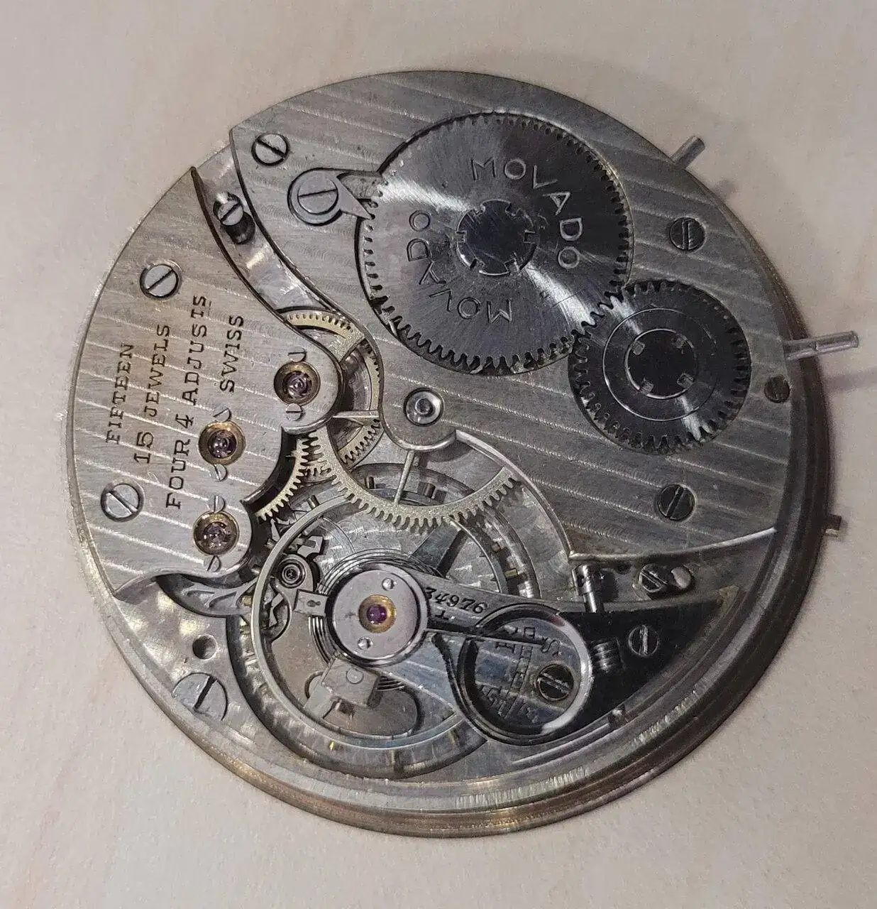

Hola a todos,
Tengo este movimiento de Movado, pero no he conseguido averiguar qué calibre es exactamente. ¿Alguien tiene alguna idea?. Es de 15 rubíes y tiene número de serie 34976, como se puede ver en la foto.

apedrea facilítanos el diámetro del calibre medido con un pie de rey.
pásanos foto del otro lado. Ojo que hay dos paginas

Si, será lo mejor, aunque sean prácticamente iguales, el tamaño cambiaba las denominaciones y en algunos casos las denominaciones. Lo que propone Cesc tiene mucho sentido para obtener una información exacta.

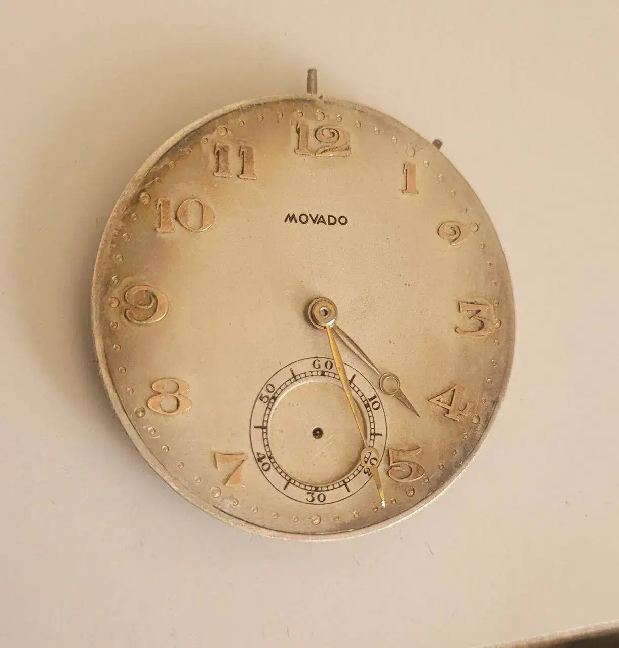

Del otro lado aún tiene la esfera montada. Esto es lo que os puedo enseñar, de momento:

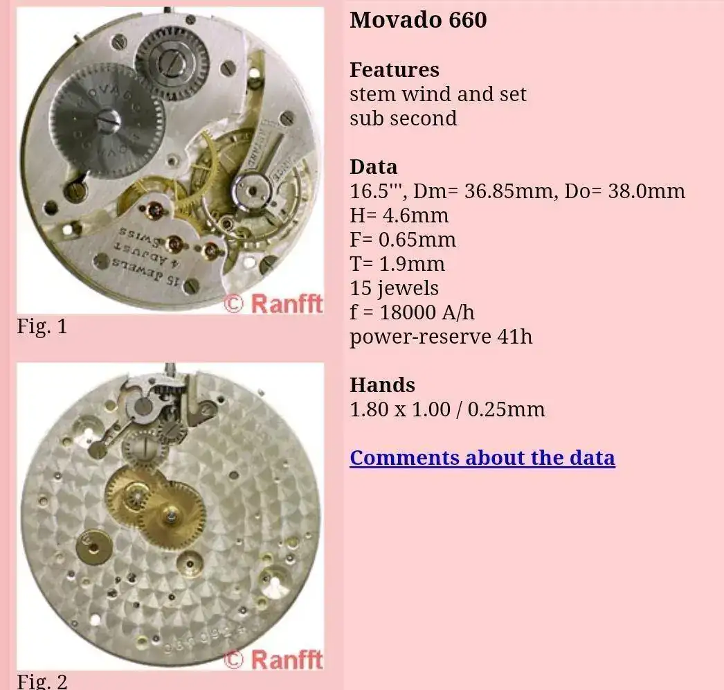

Por la medida y por no coincidir algun tornillo, no serà el 800M. Si puede ser el 660 aunque podría ser un hermano que no esté en Ranfft.

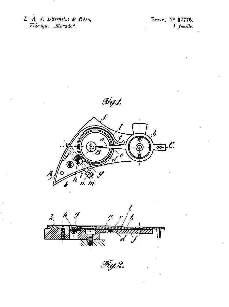

Patente de raqueta presentada en 1907
Un saludo enrico
