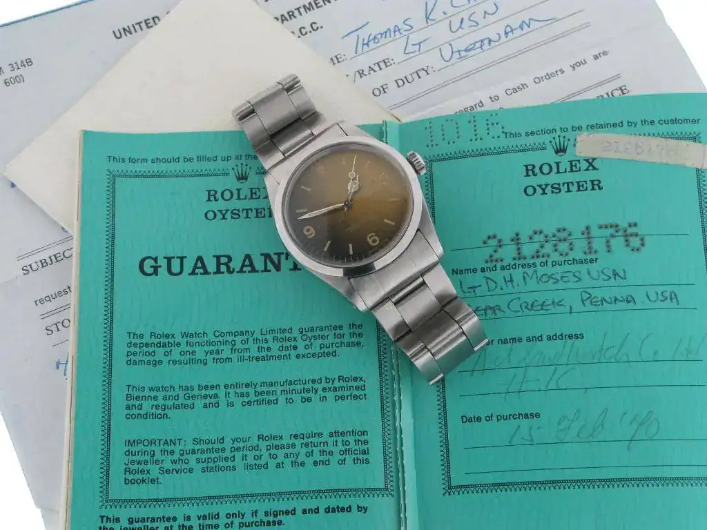

En paises tropicales o en el Sur de america se han encontrado muchos de estos relojes con los hoy llamados esferas tropicales, chocolate, tierra de Siena, en fin otros varios.
El efecto del sol y la humedad en este caso han contribuido mucho en esto y es real con el utilizo diario se puede producir ese efecto. Ejemplo que les hago ver en este Explorer utilizado por un militar americano en VietNam.

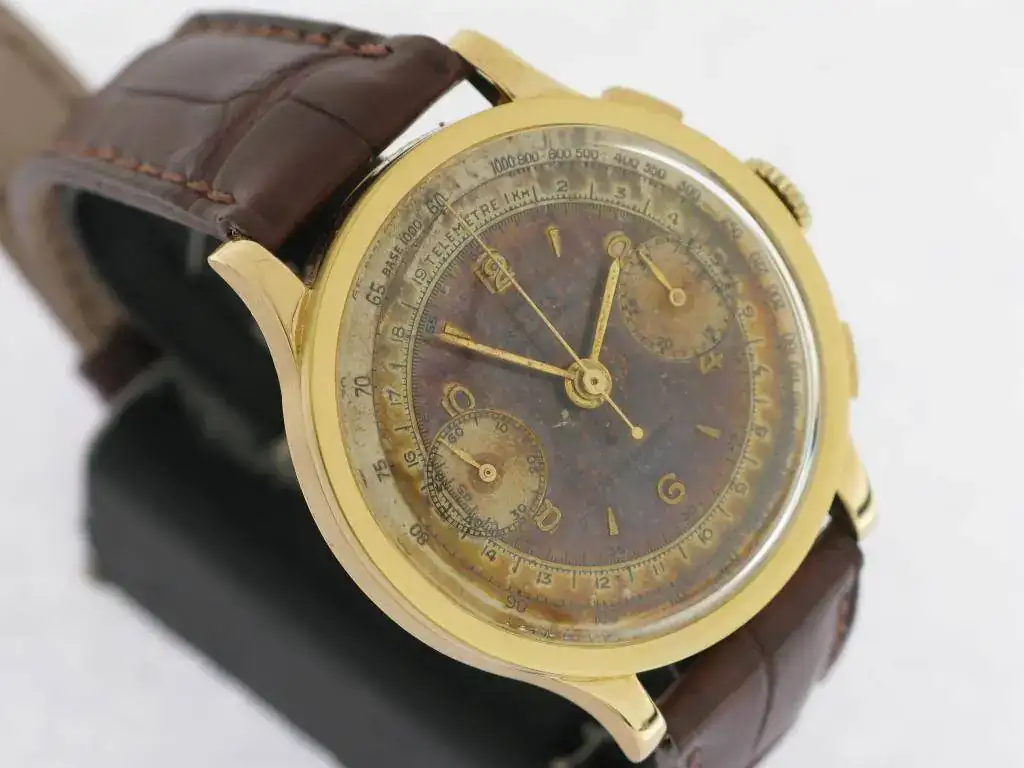

El otro efecto de marron tambien puede ser producido por relojes que han pasado mucho tiempo en cajas de seguridad donde la reaccion de la oxidacion de la esfera es un poco mas uniforme y en caso de relojes de oro, tambien el metal toma un color particular.
Ejemplos:
