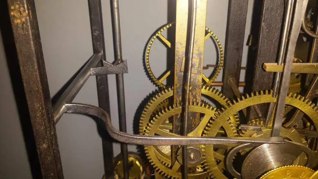

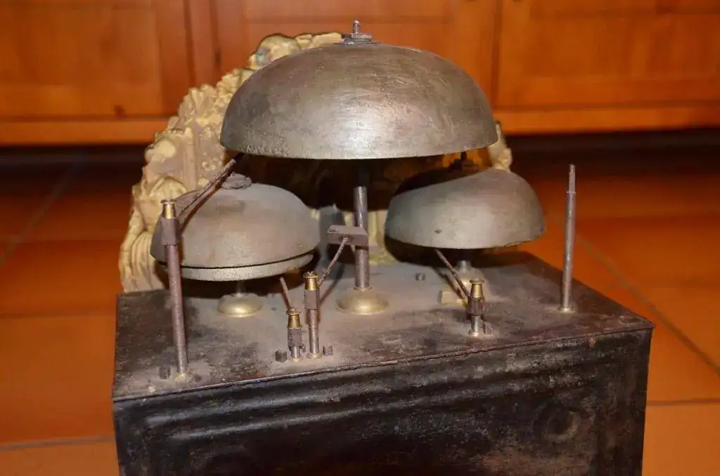

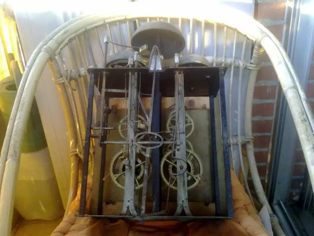

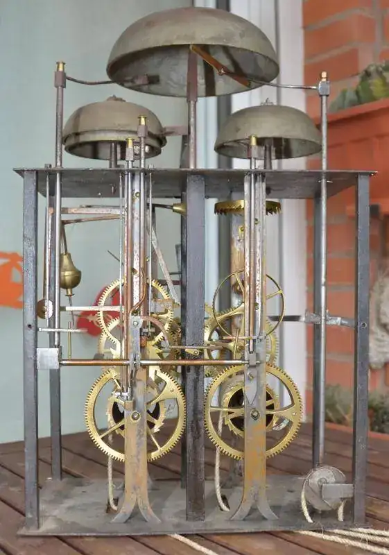

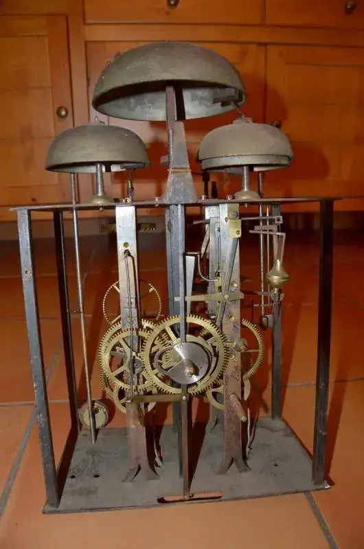

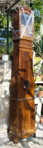

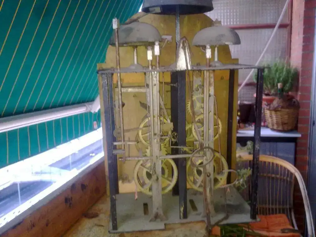

Hace un tiempo conseguí un Morez de una campana sin avisador o despertador y me quedó el gusanillo de uno con despertador, mira por donde me ha salido esta oportunidad que no he podido dejar escapar :ok::. Lo he conseguido creo a buen precio y la caja esta bastante sana. Lo que como podeis ver en las fotos le falta alguna pieza que no se si las podré conseguir o tendre que fabricarlas como pueda. Le falta las pesas pequeñas del despertador, un martillo y el brazo liberador del despertador. Sin hacerle nada de limpieza lo tengo en marcha solo con algún ajuste y funciona todo muy bien.
Muchas gracias de antemano por vuestras aportaciones.

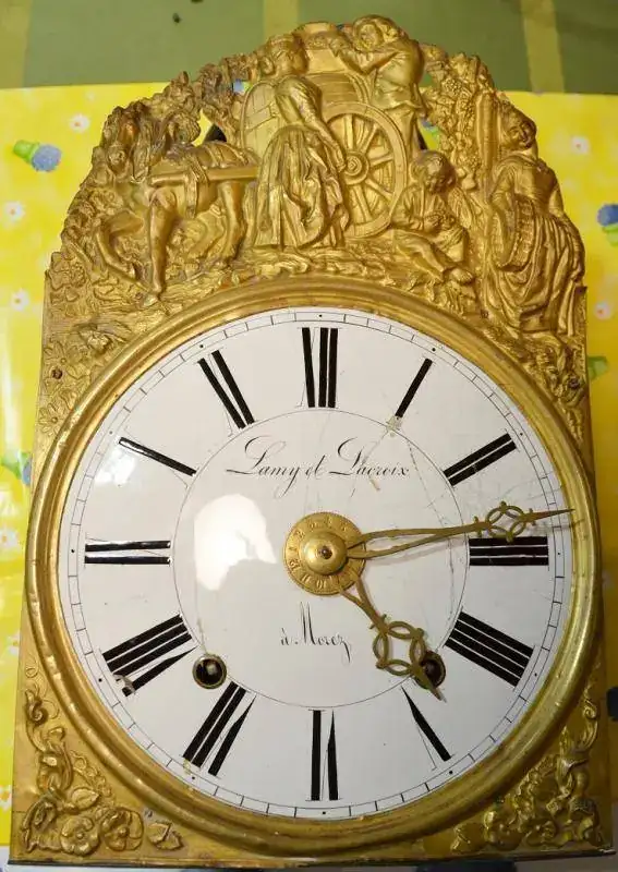

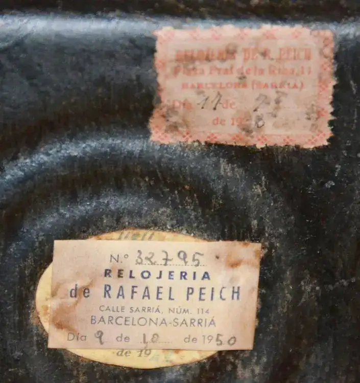

Supongo que la etiqueta no será la fecha de venta...este reloj es mucho más antiguo.
A si es, las etiquetas son de las revisiones o reparaciones que le hicieron esos años 28, 40 y 1950. La pena que estoy intentando salvarlas pero el papel esta muy deteriorado, creo que no voy a poder ya que se deshacen.

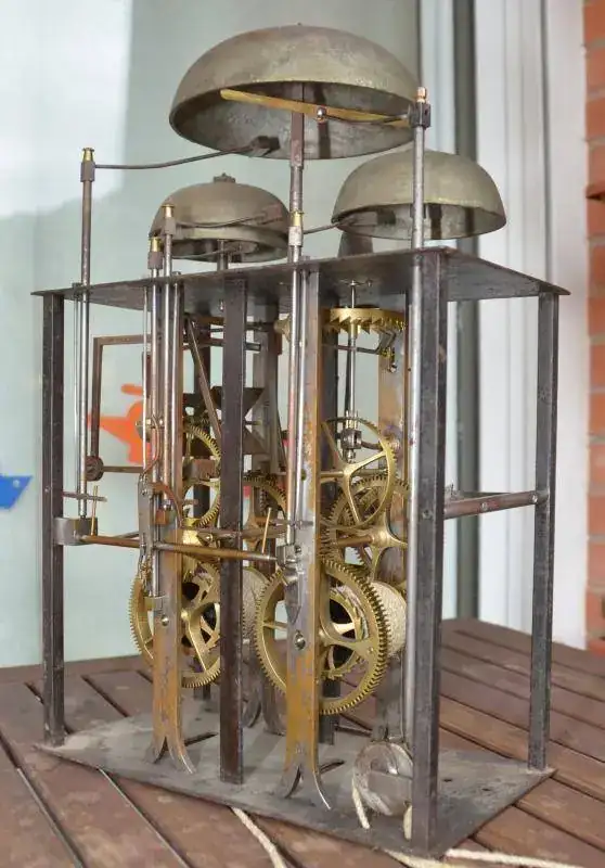

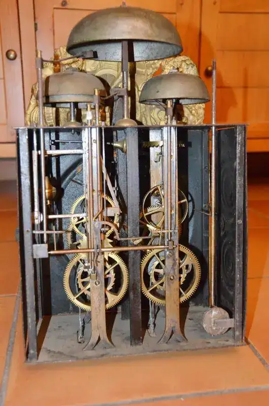

puedes poner foto de la parte trasera pero sin tapa..saludos
Aquí la tienes Tonino.

gracias javi por poner la foto de la parte de atras, es que tengo un cuatro campanas y creo que es semejante a este, pues hay varias versiones, este es de dos trenes y dos puentes como el mio, lo que no se es como se amplian las fotos para verlo mas detalladamente.

Javi, no toques las etiquetas; coge un pincel ancho y dales barniz al agua transparente, del que usan los pintores para proteger los lienzos al óleo. Lo encontrarás en tiendas de arte y suministros para pintores. Dale con mucho cuidado, sin insistir, ya que se desharán. Deja secar y dale dos o tres capas. El resultado es bueno y quedan pegadas y protegidas por el efecto del barniz..

Gracias Carlos. Mas o menos tambien he hecho algún molde para fundir plomo pero he cogido varias ideas tuyas. Le he enviado un privado a Tonino para q me diga donde consiguio los pesos de pesca. En cuanto las etiquetas intenté recuperar una muy curiosa que había debajo de otra, era más antigua, habían tachado letras para pasarla de catalán a castellano y con la suciedad del metal se han manchado.

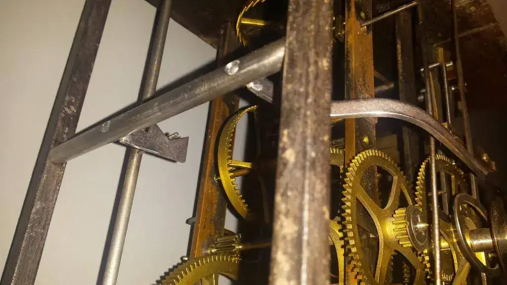

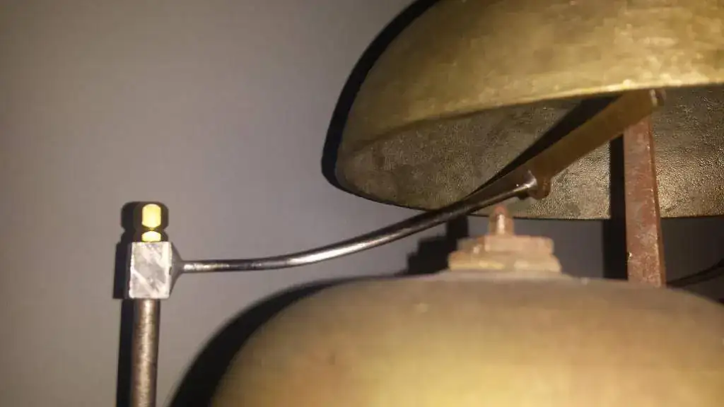

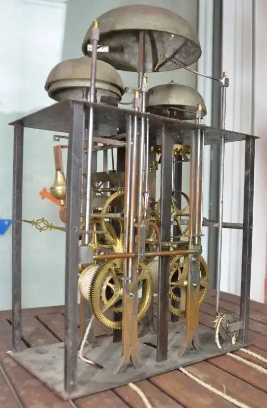

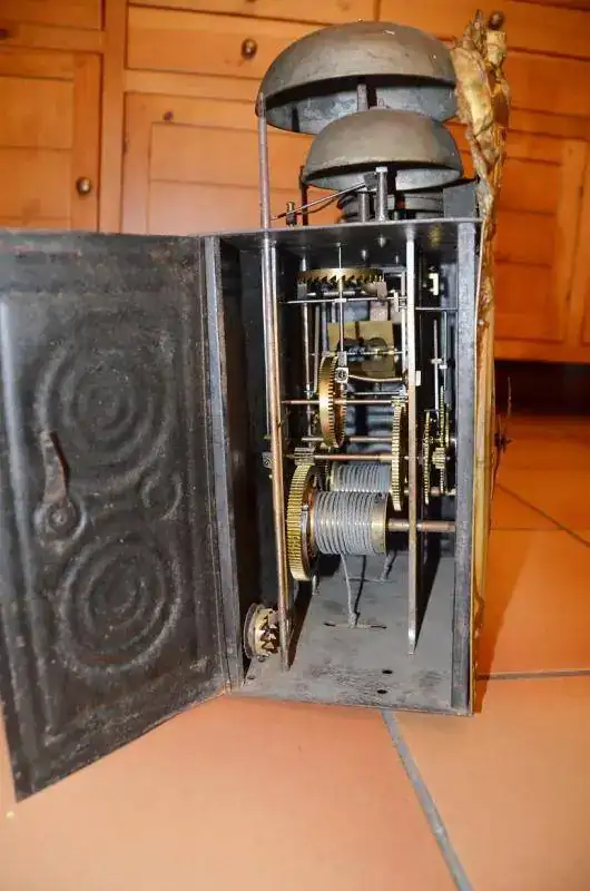

Hola a todos, he conseguido hacer las piezas que me faltaban y funciona todo correctamente. He conseguido unas pesas para el despertador provisionales y he comprado cuerda de cáñamo. Ahora a limpiar la maquinaria y todo el frontal.

realmente las piezas que has fabricado parecen origuinales, la palanca de activacion del despertador esta de primera, podias decir como las hiciste..saludos:clap:
Hola a todos, Tonino te intento explicar como he hecho la palanca de activación y el martillo. Usé de modelo unas fotos de un reloj de Tantdetemps, de uno de sus hilos que tanto nos ayudan.
Para la palanca he usado chapa gruesa de unos 3mm, cortada con caladora y acabada con lima he hecho las dos levas, la larga tiene un extremo chafado con martillo y soplete para ensancharlo y aplanarlo, ambas en los extremos que unen al eje, tienen un chaflán a 4mm para encajar en este y soldar con estaño. Con el eje me ha ayudado un compañero que tiene torno, grueso de 8mm y dos taladros de cuatro donde insertan las levas, en los extremos roscas a M3 para insertar los pivotes del eje.
El martillo no se porqué lo he hecho con latón, cortando, limando y con un taladro para insertar la varilla que está hecha con un electrodo de soldar. El soporte del martillo está hecho con cuadrado de hierro taladrado y limado con una lima cuadrada, dándole forma de mayor a menor. Por ultimo las tres piezas las he unido con estaño. No se si más o menos se entiende. Gracias por todo…

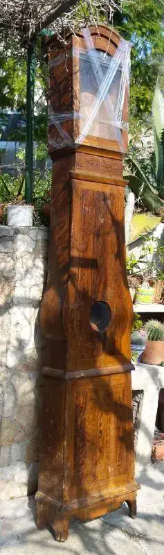

Veo también que la caratula es diferente a los que yo he visto normalmente, tiene como unos soportes de madera y es lisa por la parte trasera. Me gusta tiene muy buena pinta. Animo con el!!! :ok::
