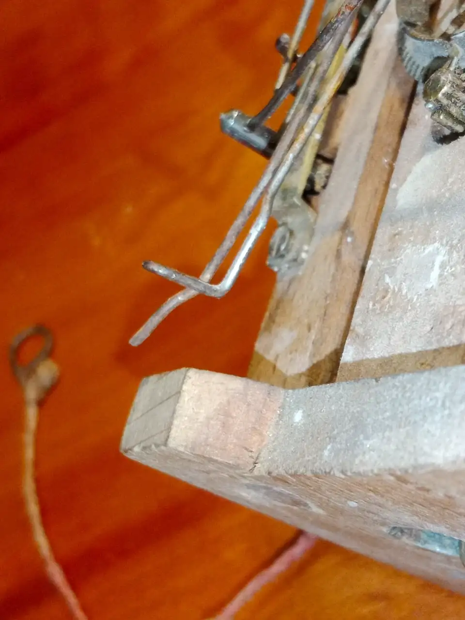

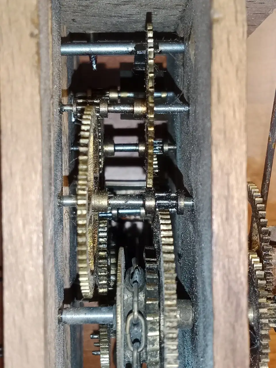

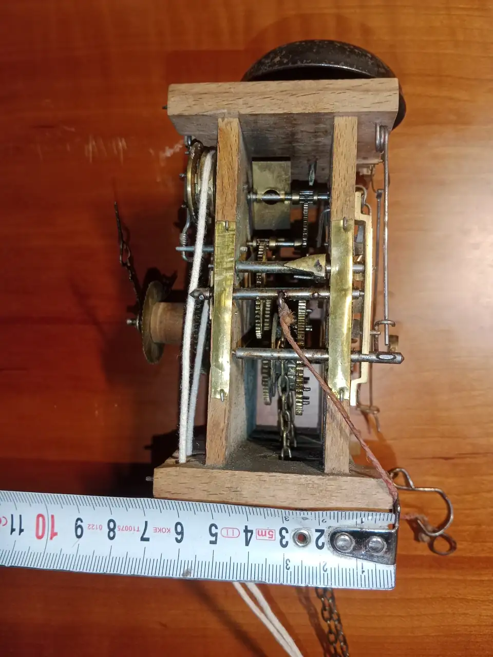

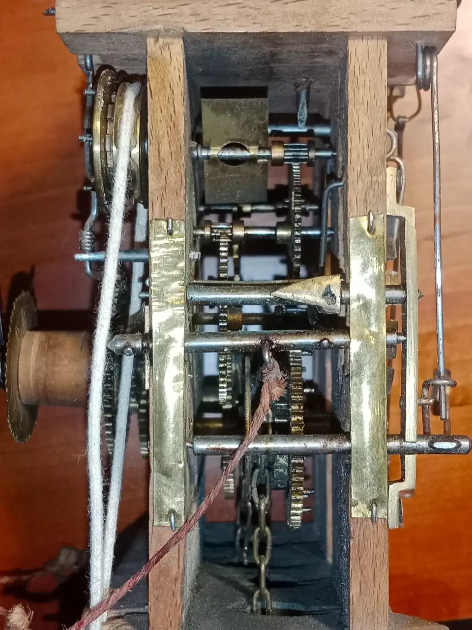

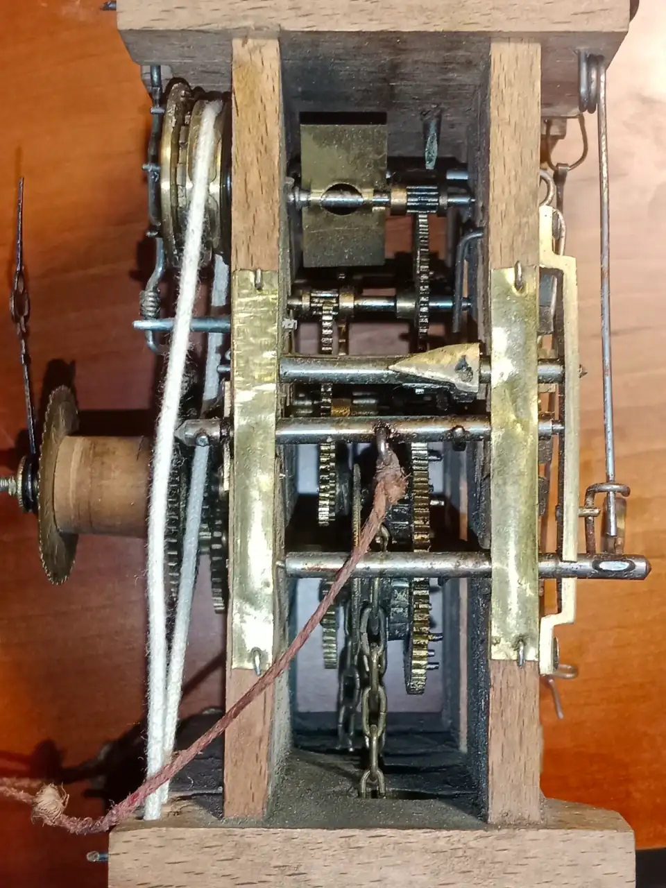

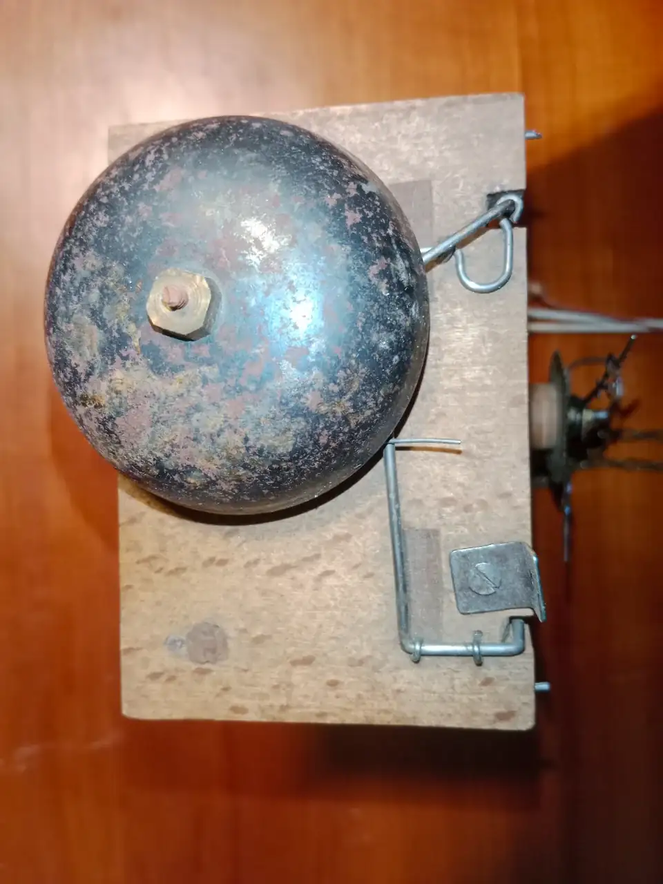

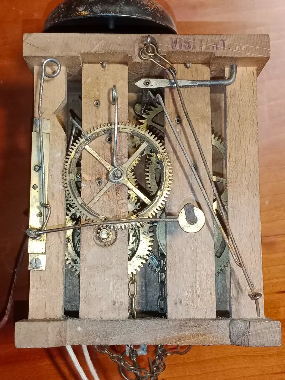

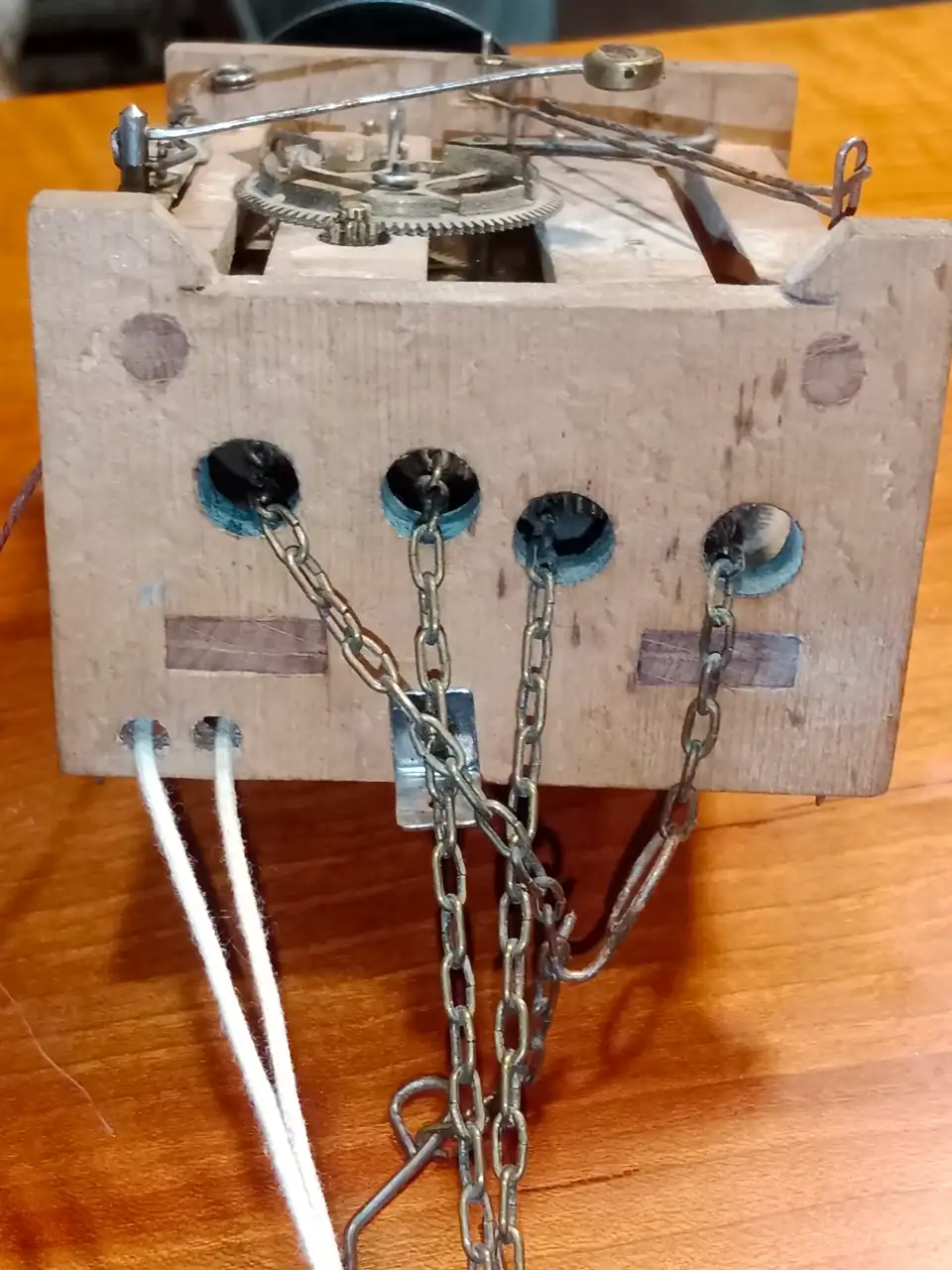

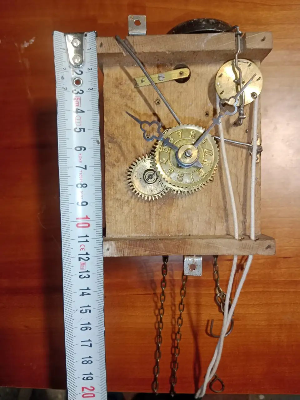

Nunca mejor dicho, este reloj me lo ha traído mi hijo, es lo que tiene ser un chaval de 30 años que buscaba en los contenedores cosas que poder vender o conseguir algún eurillo extra ya que con 3 meses de empleo al año no les llega ni para pipas,, gracias a esta política de trabajos basura, temporales,,, bueno al grano me trae este movimiento tipo Ratera pequeño para lo que he visto, pero solo lo que se ve, falta pesas, péndulo, y esfera, esta última poco me importa ya que se puede improvisar, el movimiento lleva sistema despertador y a falta de cadena su antiguo propietario improviso con un cordel, mi intencion de restauración me lleva a preguntar si alguien me puede orientar sobre que peso de pesas llevara y todas las pistas que me podáis, facilitar me serán de gran ayuda para echarlo a funcionar, ahora os paso las fotos que serán de gran ayuda.

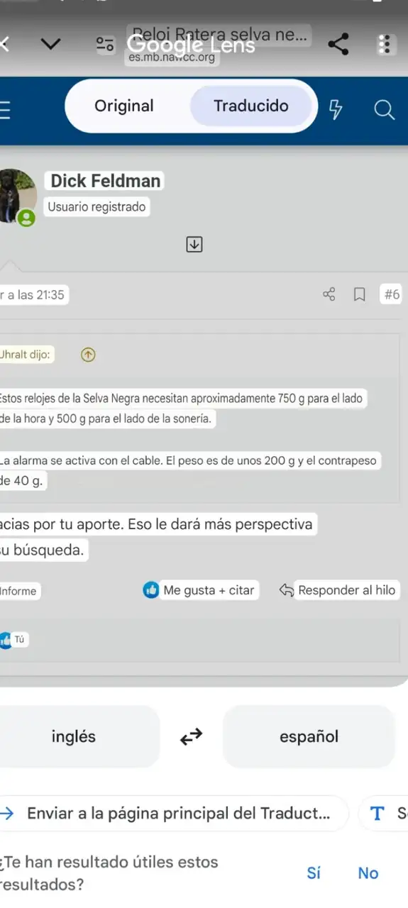

Bueno ya veo que esto está de capa caída, o hay pocos relojeros o poco interés, o todo junto la cosa es que hay fotos más activos y me han dado varias respuestas pero bueno, los pesos rondan los 800 gramos y 30 cm de largo el péndulo,

es correcto esos datos que te han proporcionado. 800 gramos y un pendulo poco pesado de chapa sobre 30 cm
