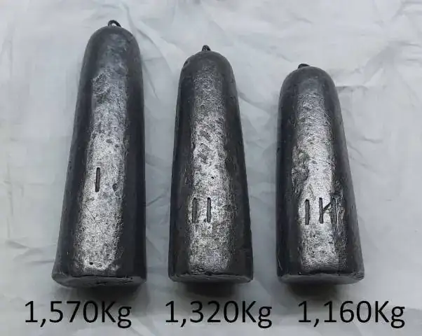

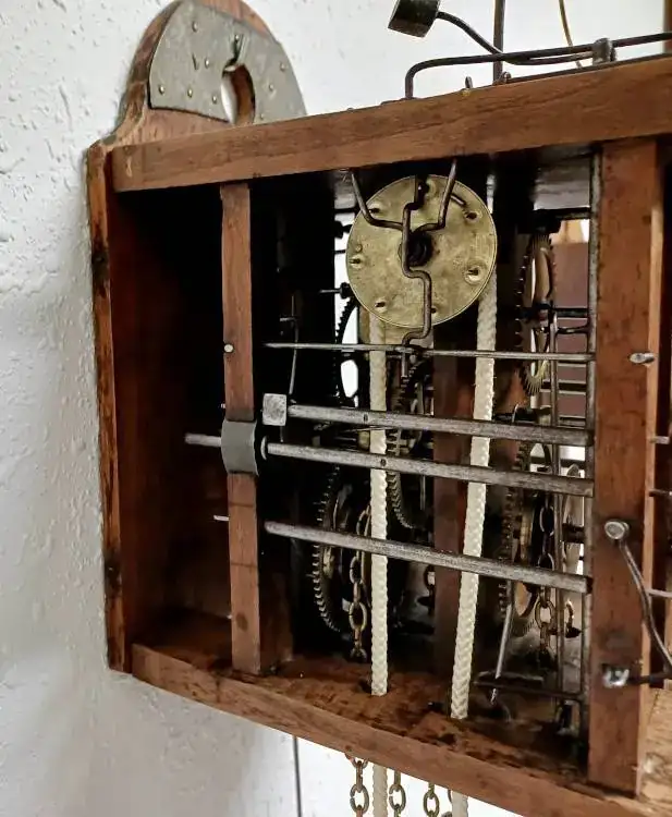

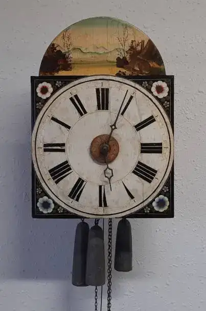

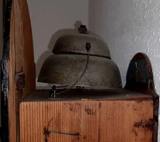

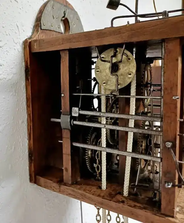

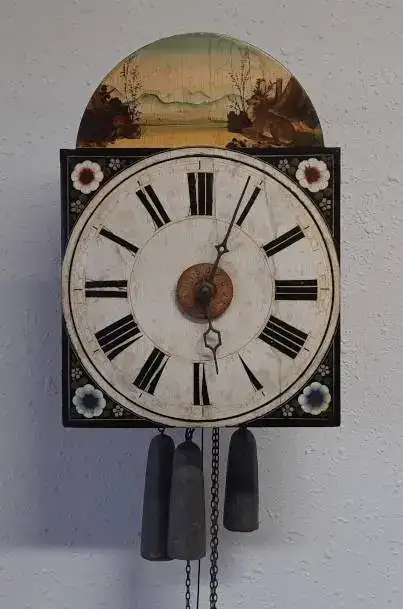

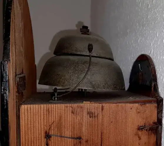

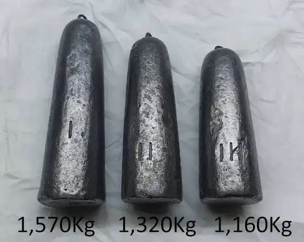

Hola. Estoy limpiando un reloj ratera de 2 campanas al que le he rehabilitado el despertador ya que en su día lo inutilizaron.
Al limpiar las 3 pesas de plomo aparecieron marcadas con I, II y III. ¿Es este el orden de las pesas de izquierda a derecha visto el reloj de frente?
¿Disponéis de alguna foto de las 2 pesas necesarias para el despertador? Me gustaría que la apariencia de estas 2 pesas fueran la suya y no los que yo he puesto provisionalmente.
Muchas gracias de antemano.

Hola, lo que es seguro es que la II va en el centro.:laughing1:
Reacciones: Sorosa
pesa menos pesada marcha, segunda pesada horas y medias , tercera para cuartos
Reacciones: Sorosa y Julián182
Hola tonito, eso parece lo correcto.:ok:, la numeración seria para distinguirlas en la fabricación, no para el montaje.
Reacciones: Sorosa
