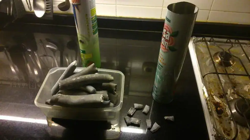

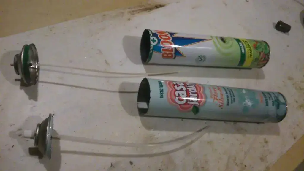

En mi caso, para un reloj Comtoise-Morez, se han utilizado tres aerosoles de diámetro 65 mm. y 300 mm. de altura. Se deben cortar las tapas del extremo, según la foto.

Empezamos por pesar la cantidad de plomo necesaria para cada pesa y los agrupamos en dos o tres montones, según las pesas que queramos fabricar. Seguiremos cortando la tubería en trozos de unos 10 - 15 cm de largo para facilitar el trabajo de fundición.

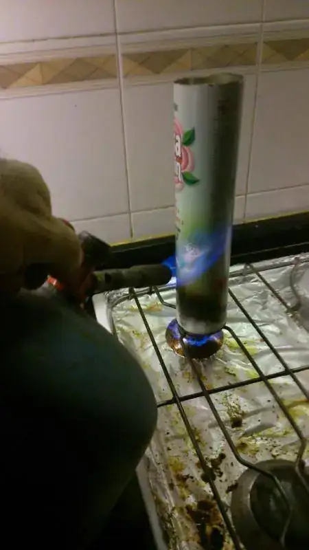

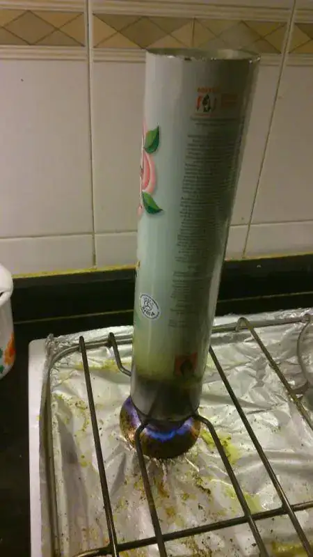

A continuación pondremos un trozo circular de papel de aluminio en el fondo del bote, para que no se pegue el plomo y facilitar su desmoldado. Introduciremos unos trozos de plomo en el interior y calentaremos al fuego de la cocina. Cuando estén fundidos los trozos, iremos introduciendo los retales de tubería (de unos 15 cm.), comprobando que se van derritiendo.
Cuando veamos que el plomo le cuesta fundirse, nos ayudaremos con un soplete de fontanero, para generar más calor y ayudar a la fusión.

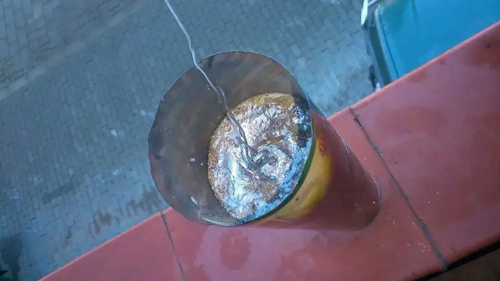

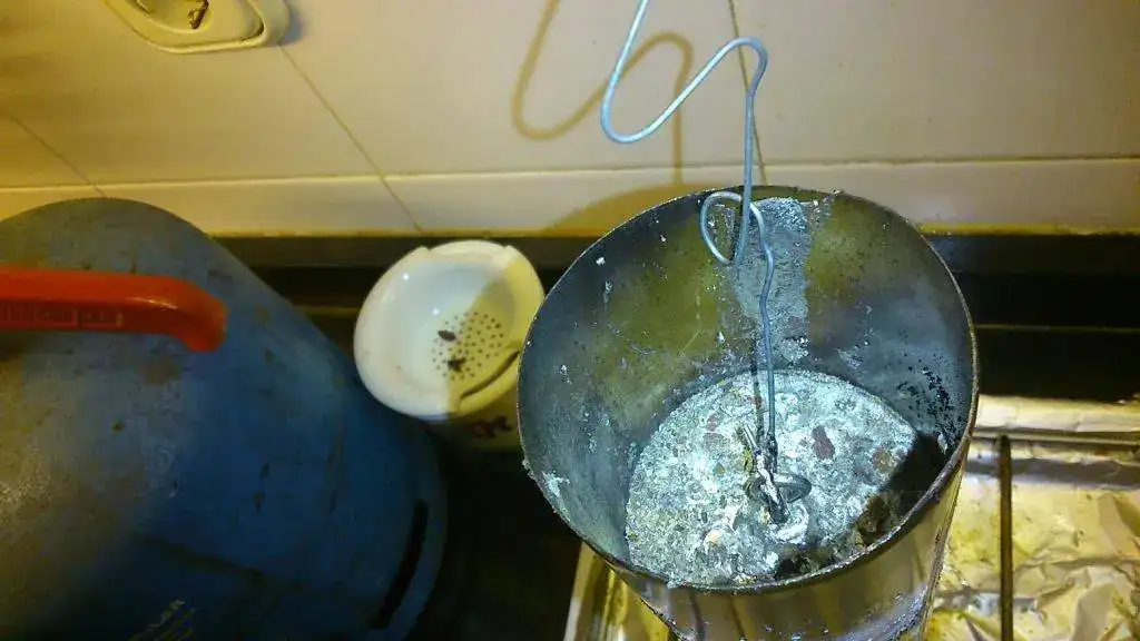

Una vez esté todo el plomo necesario fundido, con una cuchara sopera sacaremos la escoria que se produce debido a las impurezas y la propia oxidación del plomo. Cuando la superficie del plomo fundido esté brillante, introduciremos una varilla de acero de unos 15 cm. de largo con un extremo redondeado como un cáncamo para sujetar el gancho de la cuerda y el otro doblado a 90º para impedir que se escape de la pesa. Una vez situada la varilla, dejaremos enfriar el conjunto al aire libre, para no respirar los vapores de plomo.

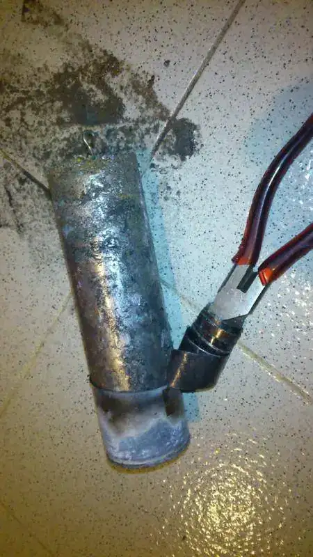

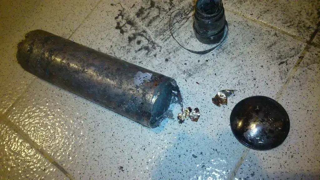

Cuando ya esté frío el molde, procederemos a la extracción de la chapa del aerosol, enrrollándola con unos alicates hasta llegar al fondo del envase, que saldrá fácilmente si se le pone el papel de plata antes de echar el plomo (la primera pesa que hice, no puse el papel y me costó muchísimo sacarla). La última foto es el resultado en bruto después de sacada del molde.
Se deberá pulir un poco con un cepillo metálico para sacar las impurezas y luego, darle el toque maestro, que consiste en golpear con un martillo el extremo superior hasta conseguir un abombado del mismo, como en las pesas originales. Si os quedan huecos después de golpear, se rellenan con trozitos pequeños de plomo y se funden con el soplete para pegarlos al cuerpo de la pesa, martilleándolos a continuación para darles uniformidad.

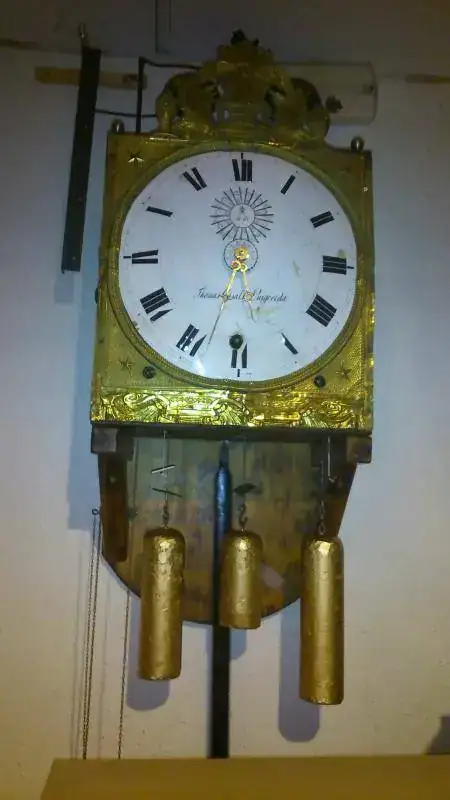

Mis tres pesas acabadas, esperando la pintura.
Una vez acabadas las pesas necesarias, se comprobará el peso final y si sobra, se puede recortar del fondo con un cuchillo o una sierra hasta conseguir ajustarlo al peso requerido. Y el resultado final, es el que se puede ver en las fotos siguientes, que no siendo unas pesas originales y antiguas, es bastante aceptable.
Antes y después del pintado con purpurina dorada, para mejorar el aspecto.
