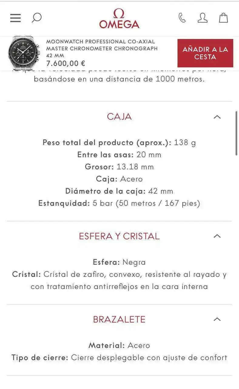

Buenas,
echandole un vistazo a la web de Omega, me he fijado de un pequeño cambio, y es que son mas precisos en las caracteristicas de los relojes, llegando a especificar el grosor, peso y hasta el tipo de cierre, cosa que antes no hacian y eran mas escuetos en cuanto a especificar.
Asi que viendo el Moonwatch, parece ser que ya han actualizado su cierre poniendole el famoso botoncito “PUSH” para regular el microajuste, como en los ultimos 3861 de oro o en los Chronoscope. Ya comento RJ Broer que lo actualizarian, y parece ser que ya ha llegado, segun su web... ¿Teniais noticias o mas info al respecto?
Saludos!

El "ajuste de confort" creo que puede ser el actual con pin de dos posiciones sin "push".

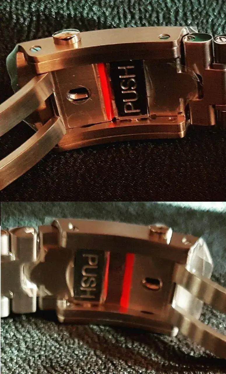

Si es el mismo sistema que viene en el Ω Speedy Moonphase es muy bueno, te diria que el ajuste fino es casii tan bueno como el Oyster del Submariner, aunque mas corto, en este caso de unos 5 mm 👍
Ω Speedmaster Moonphase Co-Axial Master Chronometer Chronograph 44.25mm Cal.9904.jpg
Todo cerrado en la foto superior y abierto en la inferior

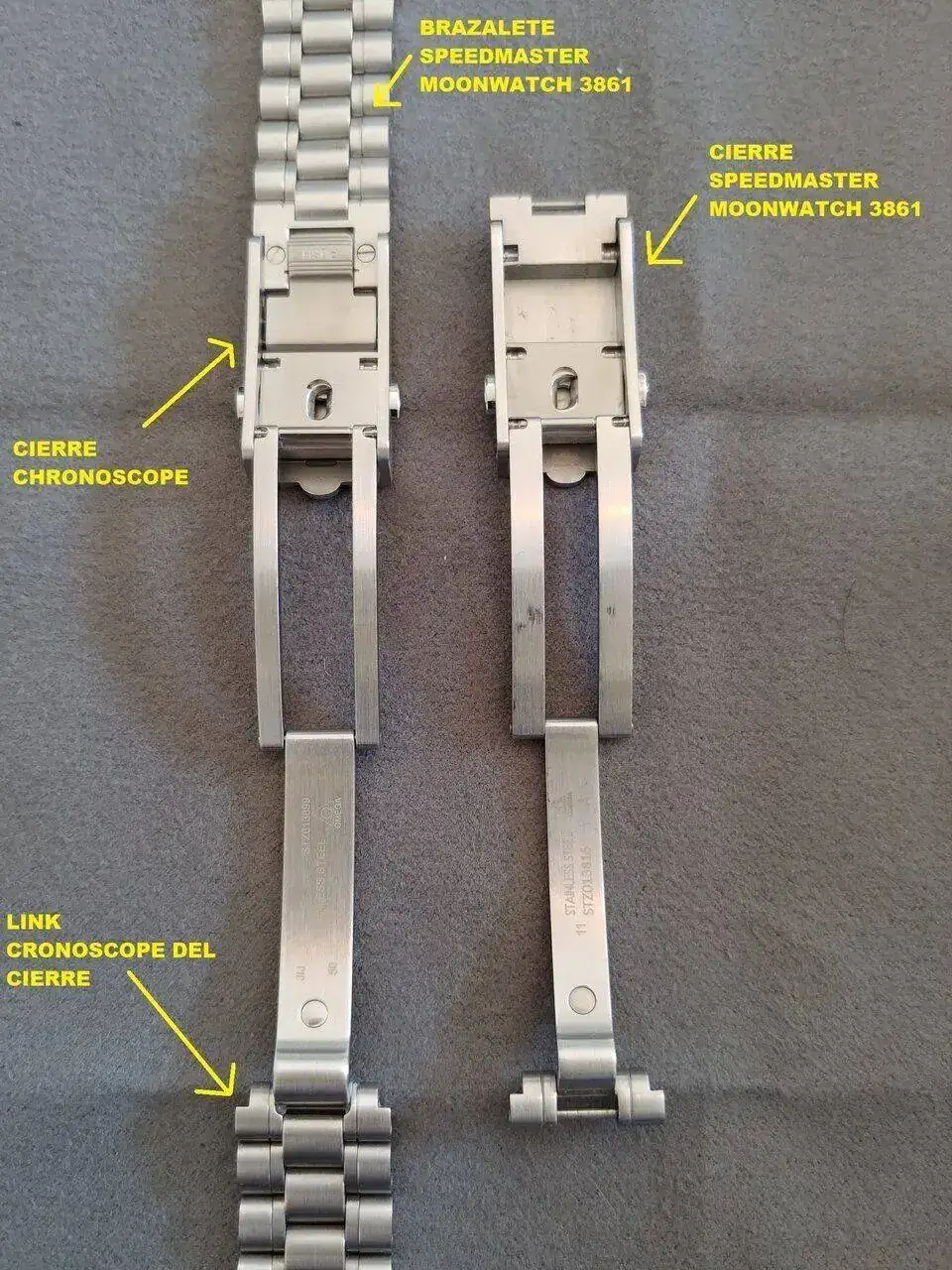

Pues sinceramente no creo que saquen un speedy 3861 con cierre microajuste.... a no ser que sea una actualización mas visible del reloj (no solo el cierre)... cosa que tampoco creo a corto plazo.
Y que conste que ponerle el cierre de los chronoscope es muy fácil (omega pudo haberlo hecho perfectamente desde un inicio incluyéndolo de serie) aunque lo único que te soluciona es poder desplegar con un simple 'push' en vez de necesitar herramienta (o un simple palillo) ya que SOLO alarga un punto.
Hace tiempo que hice el 'experimento' de poner el cierre del chronoscope en mi 3861 gracias a un aporte de un foro extranjero donde se indicaba las referencias de las piezas necesarias; el cierre y un terminal de enlace.
Omega España no te vende el terminal de enlace pero si el cierre, que haciendo un pequeño ajuste de bricolaje encaja bien, opción que terminé haciendo en mi caso.
Os dejo una imagen (la foto no es mía pero puse el texto) para que se vea como encajan estas piezas del chronoscope (cierre + terminal) perfectamente en un armis del 3861:

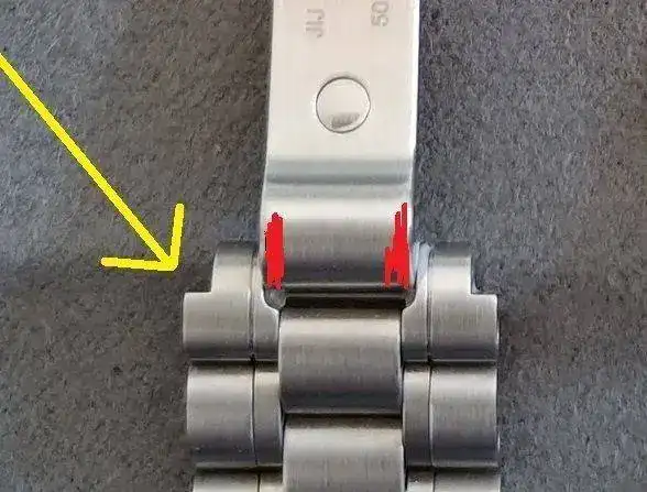

Si no te venden el terminal lo único que hay que hacer es lijar un poco en donde he marcado en rojo ya que es mas ancho que el que trae el 3861:

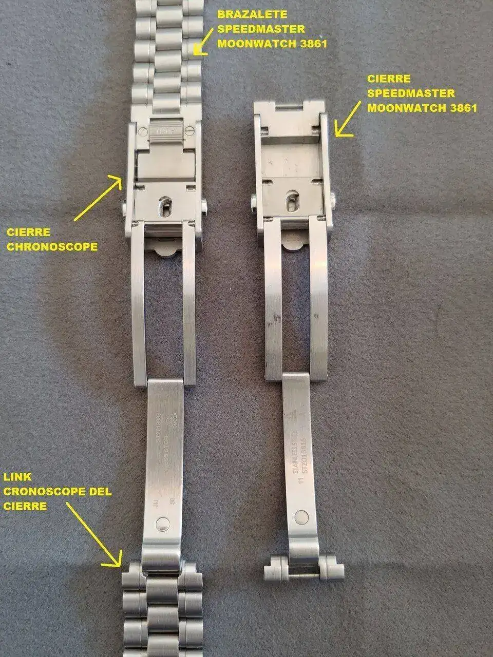

Os dejo una imagen para que se vea como encajan estas piezas del chronoscope (cierre + terminal) perfectamente en un armis del 3861:
Ver el archivos adjunto 2477394

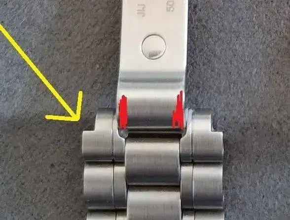

Ver el archivos adjunto 2477396
Buen trabajo.
Al fin se están dando cuenta de que el "Cierre de confort" es casi imprescindible,,👏🏻👏🏻

De todas maneras, que haya que andar limando piezas con unos relojes de este porte y de una marca de esta categoría es de juzgado de guardia.
