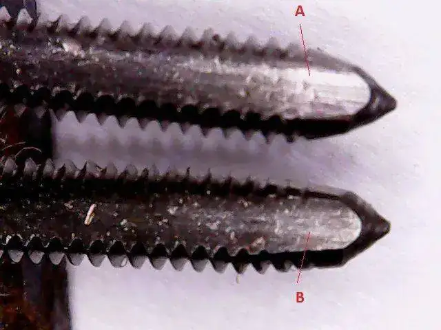

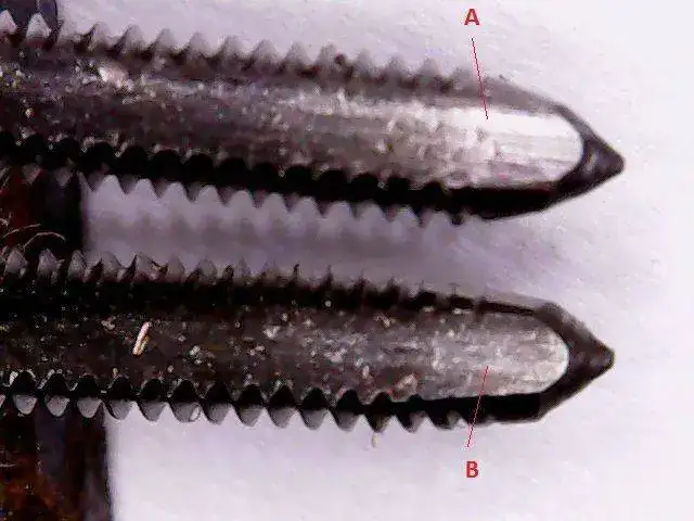

Acabo d ecomprar un juego de machos y terrajas de M1 hasta M2,5. Nada sofisticado ni nada del otro mundo.
En cada metrica de lso machos me viene 2, los estuve mirando y me parecian identicos, pero pregunté al vendedor , quien me dijo qeu primero se utilizaba uno y despues el otro, pero qeu no venian marcado y qeu enia que fijarme en ..... y mi ingles llegó ahsta donde llegó (The only way i can tell is by looking at the cutting end and seeing which one has a greater taper on it), no he sido capaz de descifrar exactameetn en que me he de fijar.
En metricas grandes se nota la altura del filete vas empezando con el mas pequeñio y acabas en el mas definido (altura filete mas grande) pero en metrica tan pequeña NO aprecio diferencia aparente. Vease la foto, en concreto son los de M2
Incluso a micrometro tanto el A como el B me dan el mismo diametro 1.87 mm.
Alguna manera de comprobarlo??
Gracias y saludos.
Por la forma. Primero debes pasar el B, que desbasta y luego el A, que les da el acabado final.
Observa que los primeros dientres del B son mas romos. Con eso consigues que sea mas facil mantener la verticalidad de la terraja.
Como te ha dicho gotzon555 uno te marca la rosca y el otro te la dibuja, por asi decirlo. Algunos vienen tres, es decir tendrias que pasar por orden uno y espues otro hasta llegar al tercero. Primero se pasa el que tiene poco perfil en el dentado y asi al que mas tiene y los tienes que pasar hasta llegar a la parte lisa del macho, siempre usando aceite y despues de una vuelta volver media hacia atras para no cargarte el macho ni la pieza a la que le estes haciendo la rosca.
gotzon 555, qeu Dios te conserve la vista muchos años mas. No hay nada como saber donde mirar.
Gracias, al principio cuando vi tu comentario y viendo otra vez la foto pensaba que había un efecto óptico por el cual podía parecer que unos dientes eran diferentes a otros.

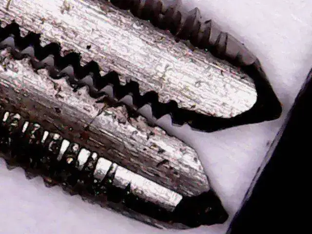

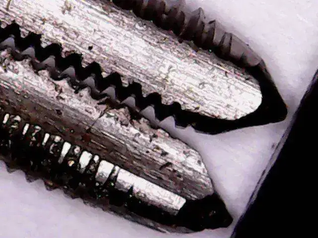

Llegado a casa y verificado otras metricas, efectivametne la punta es diferente, solo en los primeros hilos que yo achacaba a una mala calidad de fabricación.
Cada vez me mola mas el microscopio este.
