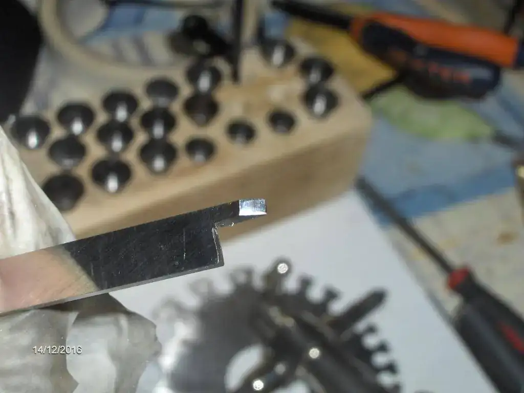

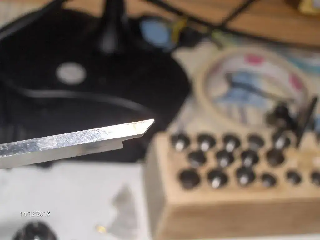

Nuevo tema (AFILADO BURILES)
La verdad es que me está costando bastante adquirir la técnica para obtener un buen afilado. Sigo los vídeos y consejos que he visto por la red y libros (docenas de ejemplos) , pero hay algo que me falla y no doy con ello. He leido en varios foros y libros qeu aunque parece fácil, cuesta bastante conseguirlo y lo puedo entender , pero es que hay tanta variedad y disparidad de consejos que ya no sé qeu es lo que me está fallando , ni la ruta a seguir.
Que conste que a veces, pero sin saber el por qué, he conseguido un buril que saca la típica viruta de "monda de naranja" que da gusto. Utilizo siempre los mismos materiales base , las mismas barras HSS y para tornear practico con clavos de 2 mm de diámetro, pero unas veces corta muy muy bien y otras solo logro sacar "polvillo" como si estuviese limando. Se qeu no es el azar, per no sé diferenciar porqeu en unos casos si tornea y en otro no.
Mi procedimiento habitual es el siguiente, parto de cuadradillos (4x4) o pletinas rectangulares (4x2) de HSS a los que doy forma (no he conseguido cuadradillo de 2x2 que considero medida óptima para estos menesteres) , primero con un disco de corte y después para dar forma a los ángulos con una piedra "rosa" en la DREMEL. Con cuidado de no recalentarla mojandola en agua.
Cuando veo que tengo una buena superficie plana (o eso creo yo) la paso varias veces (muchas en realidad) por una piedra de aceite , tengo 2 una de 1500 y una Arkansas, hasta que consigo superficie "espejo". pruebo siempre a rallarme la uña antes de probarlo y si lo hace, pues paso a utilizarlo
Esto es de ayer, un buril en chaflán,
Pues no corta como es debido.
He de decir que estaba intentando tornear un redondo "blue steel" para un repivotado que entiendo es templado y revenido. Al ver que no era capaz mas que de rallarlo, probé con un clavo y solo podía sacar polvillo , no viruta. Lo pase´varias veces por la Arkansas, para reafilarlo, por si se había desafilado con el blue steel, pero sin conseguir grandes mejoras.
1.- ¿Sabéis que es lo que me falla?
2.- Para el caso de pivotes (templados y revenidos) como procedéis a tornear ?? Aunque yo he visto por internet tornearlo directamente , no sé si antes lo han "destemplado" o si se trata de un buril con material diferente a los HSS.
Como siempre, gracias por leerme.
Generalmente, hay que destemplar antes.
Estoy preparando un hilo de reportar (es igual que el repivotado, supongo)
una rueda de segundero en calibre 13''' (esto en 0.18mm),
y el piñón se resiste, claro, hay que destemplar.
Creo que tenés control en el material de corte y afilado,
pero tal vez no sobre qué composición tiene el blue steel... ?
A lo mejor ahí puede estar el asunto.
Otros factores pueden ser las revoluciones para tornear y el lubricante.
El HSS debería ser suficiente,
acomodando las vueltas y la frecuencia de lubricación,
torneo titanio (grado 3 y más duros) sin problemas.
Otra, el ángulo de la herramienta al tornear.
