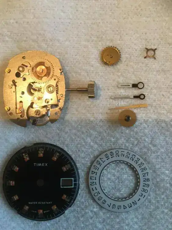

Buenas tardes a todos:
Compré hace poco un timex diver de 1976, asegurándome el vendedor que funcionaba perfectamente.
Cuando lo recibí al cabo de unas horas atrasaba unos minutos y la carga del reloj no llegaba al final de su recorrido ( es decir, la corona al girarla no llegaba al final).
Se lo volví a mandar y supuestamente fue revisado por su relojero y me lo envió nuevamente.
Lo recibí de vuelta y ahora al dar toda la cuerda completa adelanta sobre 8 / 9 minutos /día.
¿Creeis que merece la pena llevarlo nuevamente a reparar?. ¿Será una avería importante?.
Se agradece cualquier información. Os dejo alguna fotillo del mismo.

¡Hombre!, lo que se dice perder el dinero, pienso que no es para tanto. El reloj se ve muy majete y, a no ser que te haya costado más de 50 pavos, tampoco es una gran perdida.
Pero necesitaríamos ver su maquinaria, que no será de las mejores, para poder indicarte si esos minutos/día se pueden corregir o al menos disminuir.
Si por eso lo digo porque me costó más de 50 como tú dices...pero pensé que a lo mejor su revisión o arreglo no era de importancia.
Intentaré subir alguna foto de su interior.
desmagnetizalo ....antes de volver a desmontar
¿ese puede ser el problema?

a un reloj que adelanta siempre hay que empezar por desmagnetizarlo ,sobre tod si es un vintage , las espirales modernas no son tan propensas pero en un vintage yo lo haria
