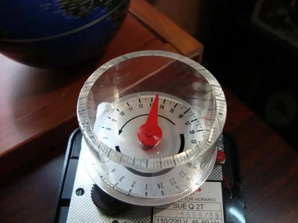

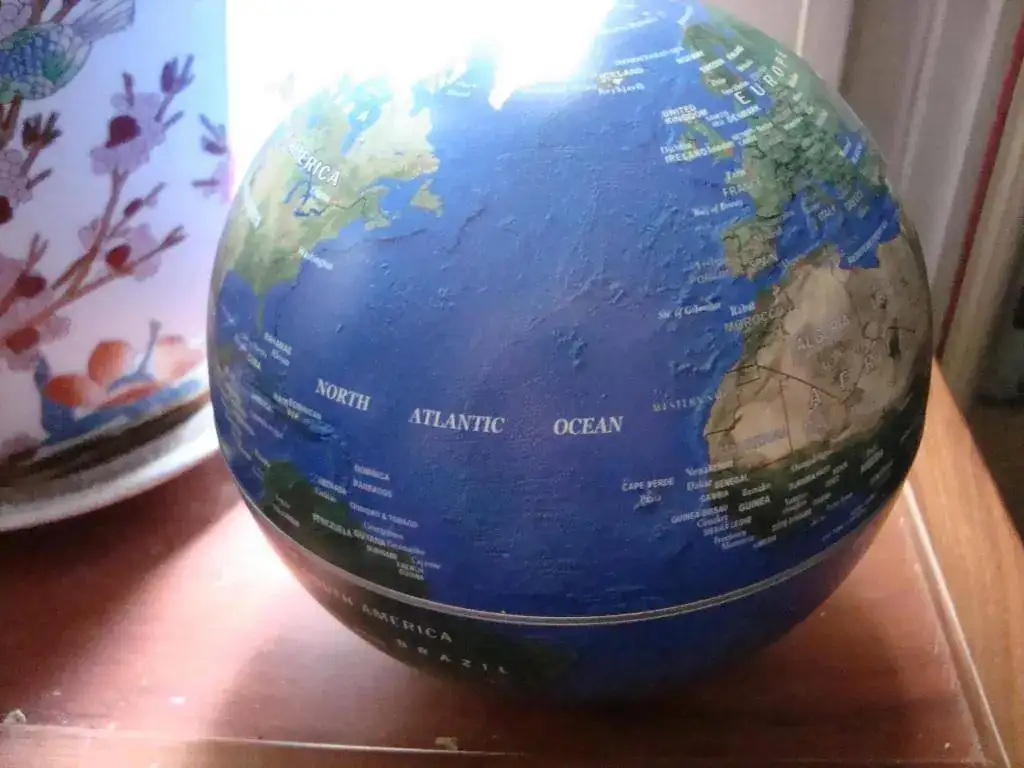

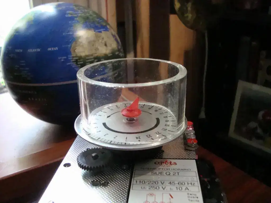

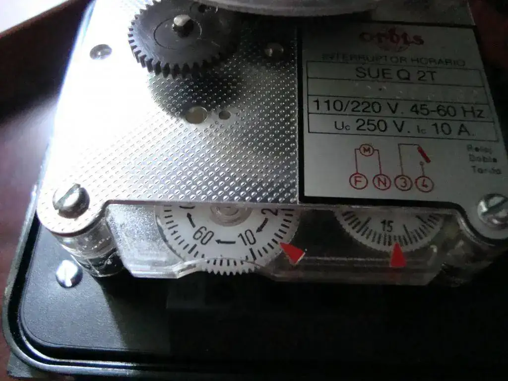

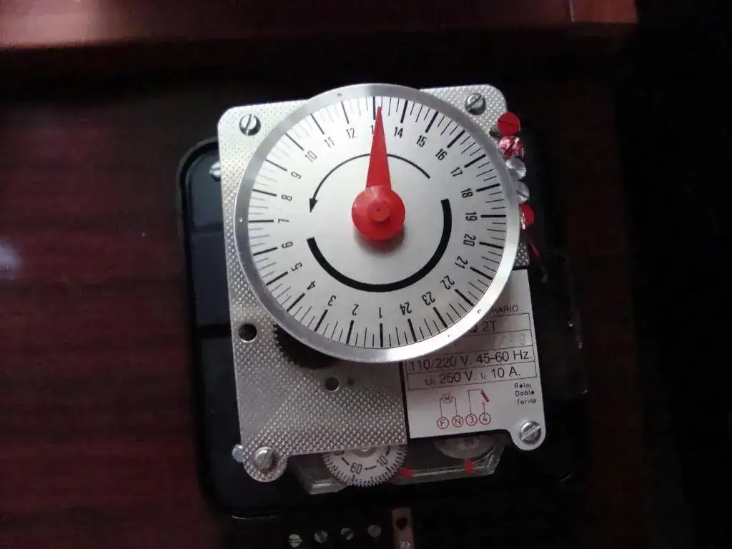

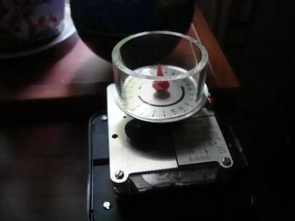

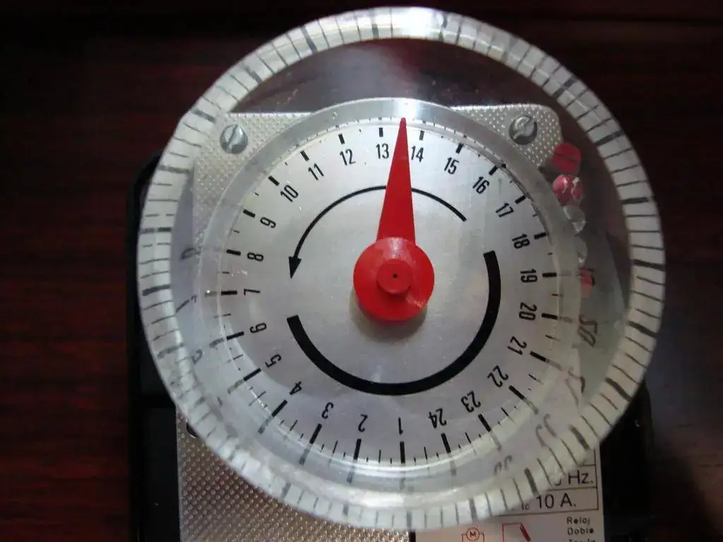

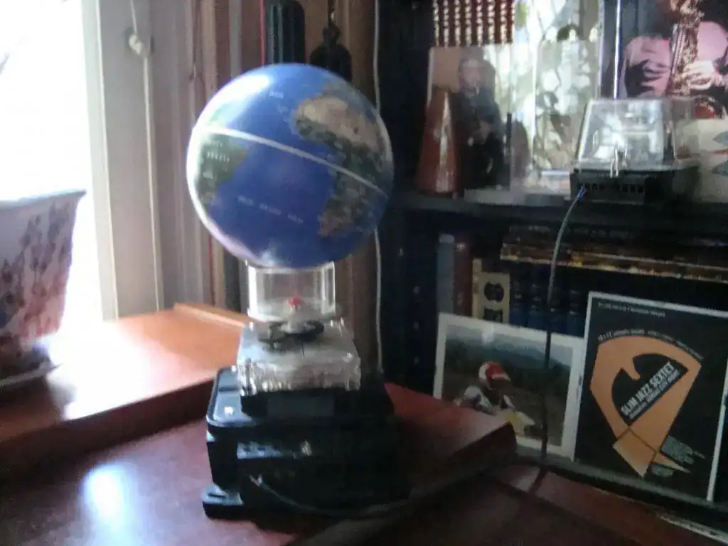

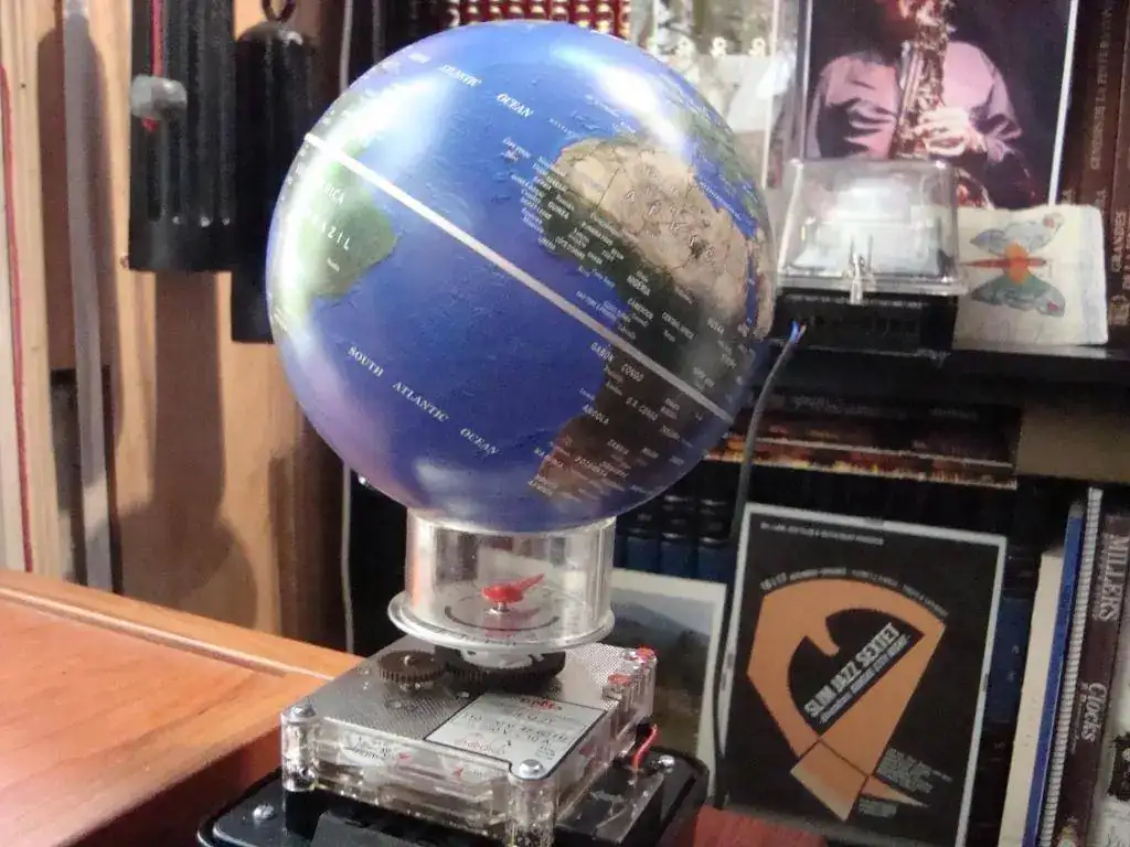

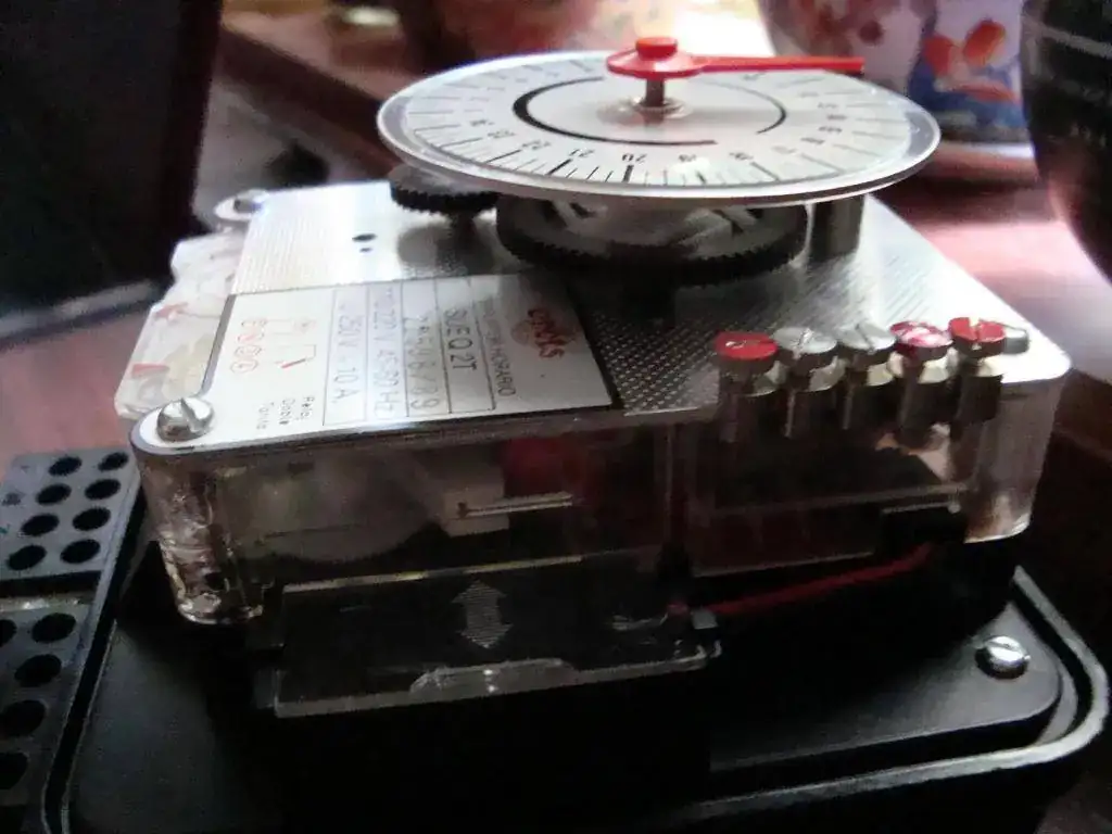

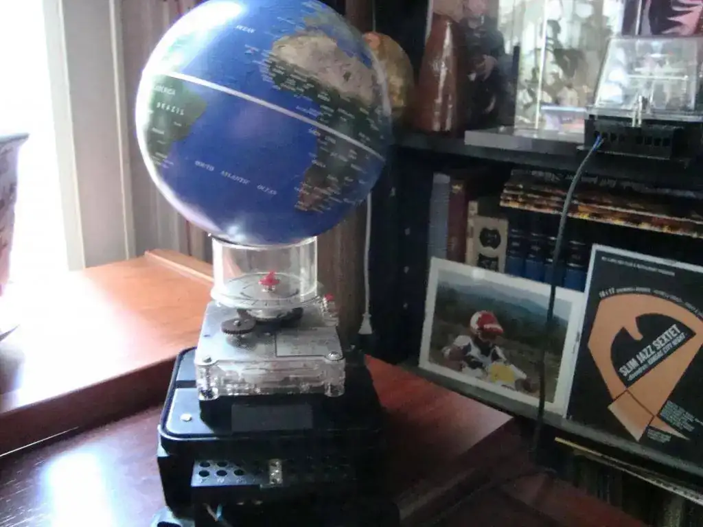

Como veo que estáis atascados con la identificación del reloj París, os paso la solución a mi reloj Globo Terráqueo, que parecía complicado y que he solucionado.
Gracias a la colaboración del amigo cernícalo, proporcionándome dos relojes programadores Orbis SUE Q 2T, empecé a planear el proyecto de manera más seria.
Inicialmente, había pensado en mover el globo terráqueo a la misma marcha que gira nuestro planeta, para que, recibiendo iluminación por el este del globo, pudiera visionar las áreas del globo que empezaban el día y las áreas que alcanzaban la noche.
Un reloj normal a cuarzo hubiera sido interesante por su exactitud, pero su sistema de marcha de 12 horas hubiera hecho girar el globo 2 veces cada 24 horas y eso no era parecido en absoluto a la realidad.
Intenté que me fabricaran un motor eléctrico sincrono, con un giro completo en 24 horas, pero era un proyecto caro, poco preciso en la uniformidad de marcha y muy caro.
Los relojes Orbis, gentilmente enviados por Francisco, tenían unas características únicas para el proyecto que tenia en mente.
Los relojes programadores Orbis SUE Q 2T tienen unas características de exactitud de +/- 1 segundo por 24 horas, que cubren las normas oficiales exigidas para este tipo de relojes y la fuerza de arrastre de la esfera móvil cumplia de sobras el peso y la tracción a soportar con la bola del mundo que iba a emplear. Y algo muy importante, giraba en contra de la marcha horaria, como gira nuestro planeta.
Os presento un detalle de los materiales empleados y la solución del proyecto, al alcance de todos los foreros.
El globo terráqueo gira con el reloj y podemos saber la hora, los minutos y los segundos por la esfera de las hora y por las esferitas pequeñas de los minutos y de los segundos.
Desde los mesopotámicos , egipcios, aztecas etc misteriosamente se han interesado a conciencia por la situación de la tierra en el cielo y su relación con el sol y los planetas, calculando misteriosamente las trayectorias de cometas, las órbitas de los planetas etc.
¿Vais a ser vosotros menos?
Espero que os haya interesado.

Interesante y de excelente el resultado Amigo Jose Luis, quizás le haría falta algo de decoración, algo como una base que llegara hasta la mitad del cilindro, ocultando el mecanismo. Un saludo
Hombre Agustin, ¿Tu que me has enseñado y contaminado en la virtud de apreciar los bellos entresijos de las maquinarias electrónicas, desnudando a la vista los relojes electricos más famosos, resulta que haces pública apostasía y me invitas a cubrir esas bellezas sexuales? jajajajaja
Quizás las fotografías no reflejan suficientemente el diseño elegante de ese reloj, con sus componentes electrónicos a la vista y el germánico acabado de su diseño.
En persona resulta muy técnico y serio. Con perdón.
Muy ingenioso, José Luis. Sigue adelante, con alguna rueda más, podrías poner la luna, aunque mis conocimientos de como funciona un planetario son muy escasos.
José.
Bueno José, muchas gracias por tu visto bueno, viniendo de ti queda muy valorado.
Lo que en el argot astronómico se llama Telurio (no confundir con el metaloide) es la relación entre el Sol Tierra y Luna, que yo no le veo demasiada gracia y eso que hay conjuntos antiguos mecánicos que valen verdaderas fortunas.
Pero eso de ver que el globo terráqueo, en conjunción con una luz desde el Este, va iluminando diferentes países y continentes, a medida que transcurren las horas y minutos es curioso y muy gráfico. Por que el reloj, tenemos que ser conscientes y no olvidarlo, marca por fracciones la rotación de la tierra sobre su eje.
La relojería, a lo largo de su historia, ha ido siempre muy ligada con la Astronomía, para ser exactos su estudio y desarrollo deriva de ésta directamente. Investigad y veréis lo interesante que es.
