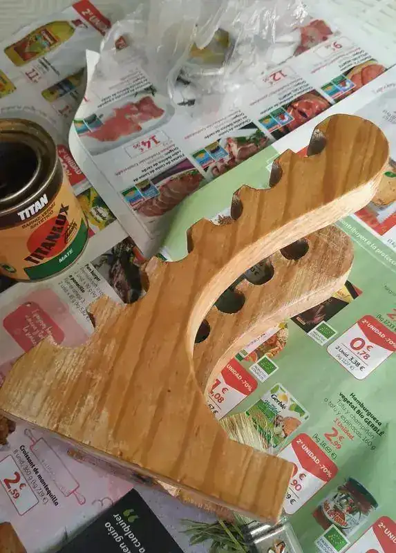

Así que rebuscando por Internet he localizado una especie de soporte de madera a modo de expositor que me llamó mucho la atención.

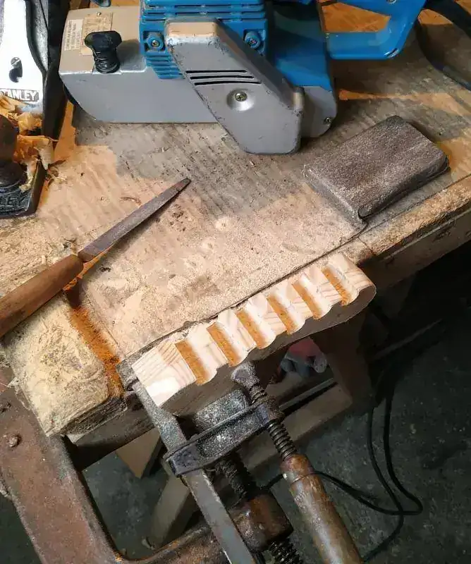

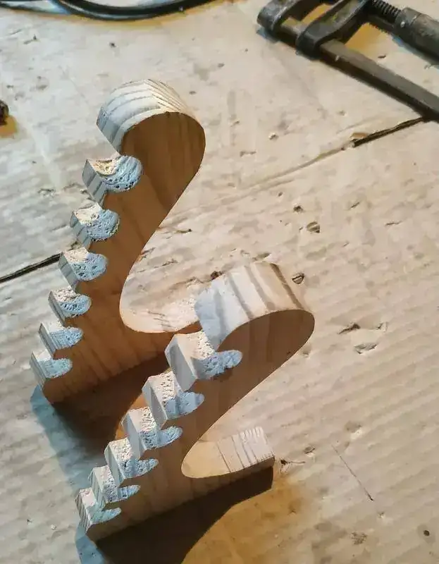

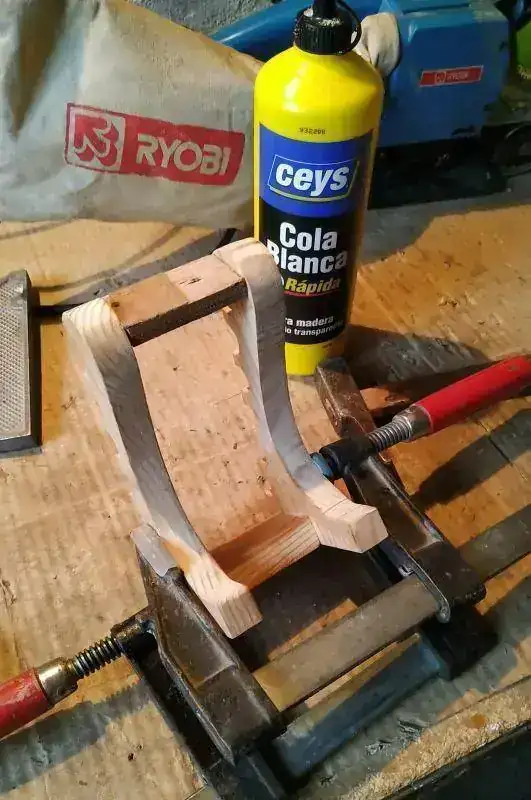

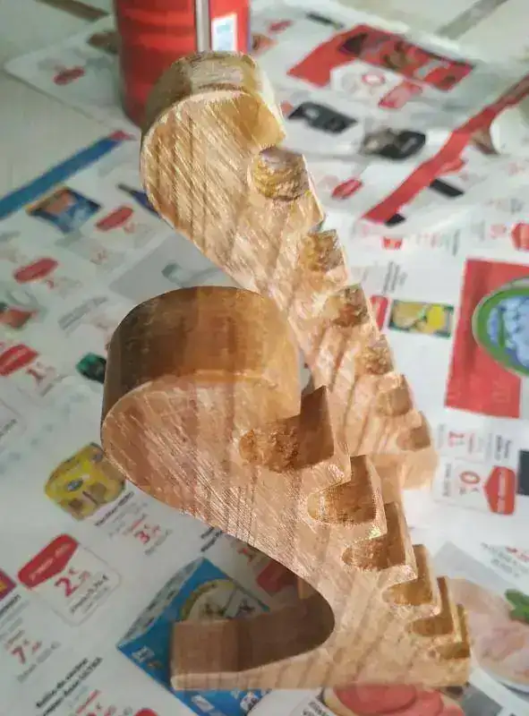

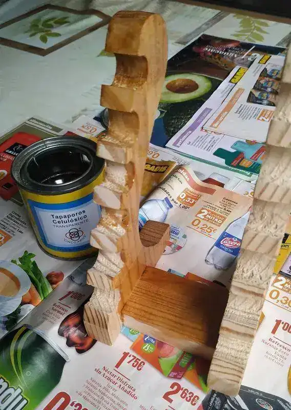

No disponía de todas las herramientas pero sí de mucha ilusión (fundamental), una caladora, taladro, lijadora, lijas, pegamento, pincel, tapaporos, barniz y madera, así que me puso manos a la obra.
Resumiendo, realizo el dibujo en una plantilla en papel, la plasmo en la madera, recorto con la caladora, realizo los agujeros con una broca y taladro, lijo, pego, aplico una mano de tapaporos, lijo, mano de barniz, lijo, y por último las segunda capa de barniz.

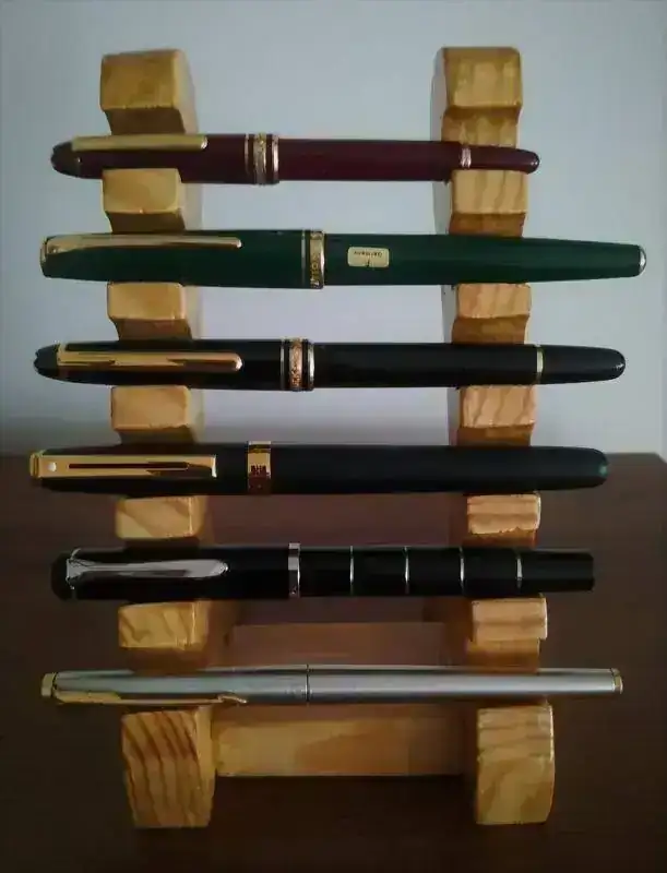

El resultado no fue exactamente lo esperado dado que los agujeros donde se apoyan las plumas no son del todo simétricos, he pecado de inexperiencia y torpeza, pero mi intención es volver a intentarlo con otro tipo de madera y subsanar los errores y defectos que he cometido o adquirir la herramienta adecuada. Así de paso también expongo las que se quedaron fuera.
No adjunto fotos de todos los pasos dado que esto no es un foro de bricomanía.

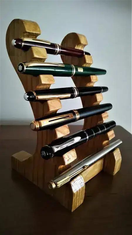

En fín, muestro el resultado. Gracias por aguantar este rollo.
Empiezo por abajo:
- Parker 180 reversible.
- Pelikan M215.
- Sheaffer Prelude Negro Mate.
- Montblanc Meistertuck 144.
- Montblanc Generation.
- Montblanc Meistertuck 114 homenaje Amadeus.
