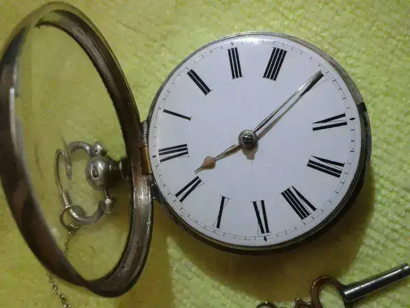

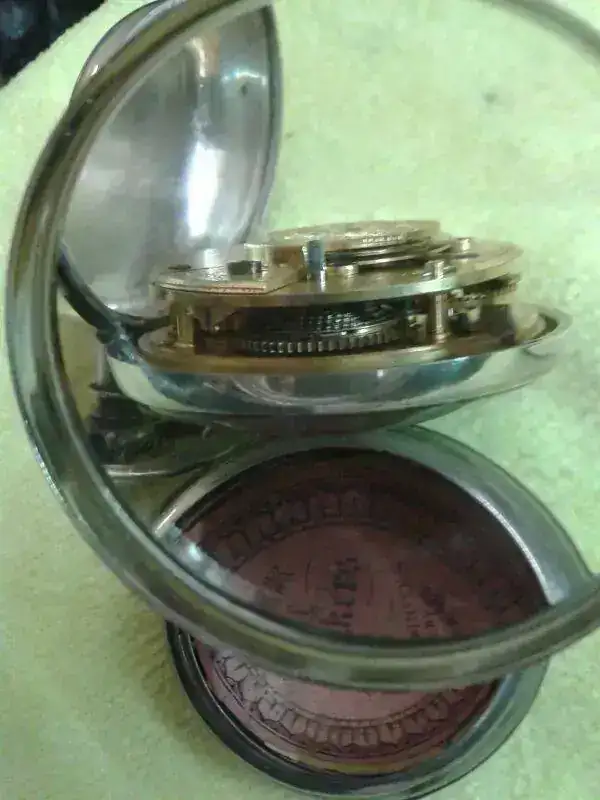

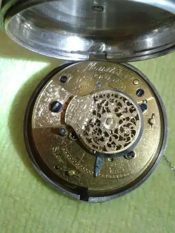

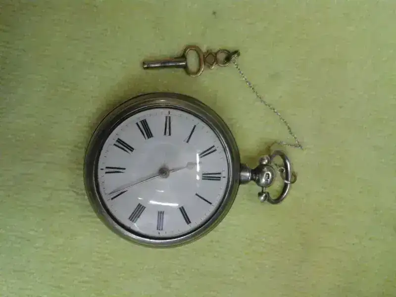

Hoy me estreno en este foro no soy ningún experto, al contrario poco se de fechas y datos soy un pequeño relojero especializado en relojes de pared pero me fascinan los relojes de todó tipo (los buenos relojes) y gustaría compartir este bonito reloj esperando les gusté y averiguar un poco sobre el es una herencia que espero heredar

Hola , como bien sabes ya , es un reloj inglés de plata , de los llamados " Verge " con cadena y caracol y escape de paletas en rueda Catalina , se ve bien bonito y si quieres datarlo debes recurrir a los contrastes de la caja.

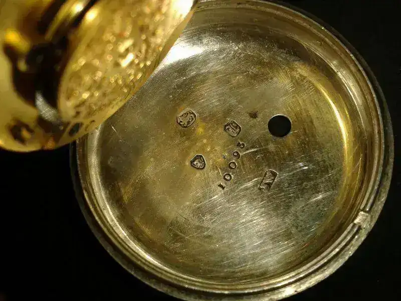

Hola: Mira este articulito para mejor datar tu reloj
y si tienes dudas escribe
Muchísimas gracias, estos son los contrastes de la caja x lo que vi el león es plata el escudo de la izquierda Londres pero no tengo idea de como leer el año
1766?? 248 años?? Woooo yo ni siquiera tengo los 48 casi increíble las piezas tan nobles y bellas

Tengo la duda. Como ves, se parecen mucho ambas "L". La fecha de 17.. me parece demasiado antigua, y la que apunto de 18.. demasiado moderna. Particularmente me decanto más por siglo XIX.
También la vi pero la de 1800 tiene una curva arriba a la derecha tú la de 1700 no
Sin dudarlo, entre esas dos fechas yo me quedaría con 1846. Sin ser un experto, el aspecto general de la maquinaria y la caja no parecen del XVIII.

Tienes toda la razón me deje llevar x la emoción Jajaja 1846 parece ser lo más acertado
