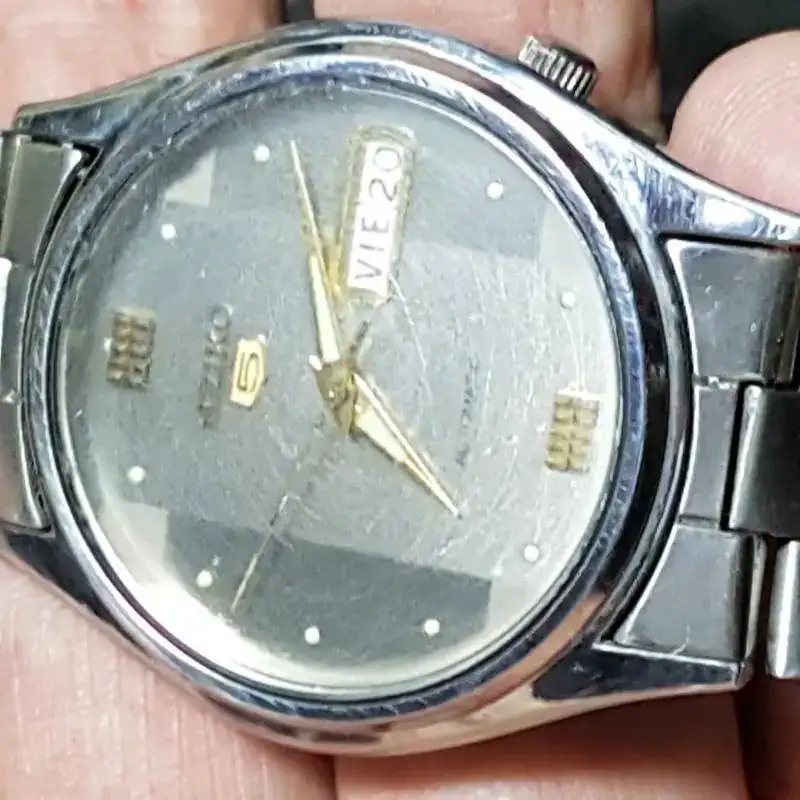

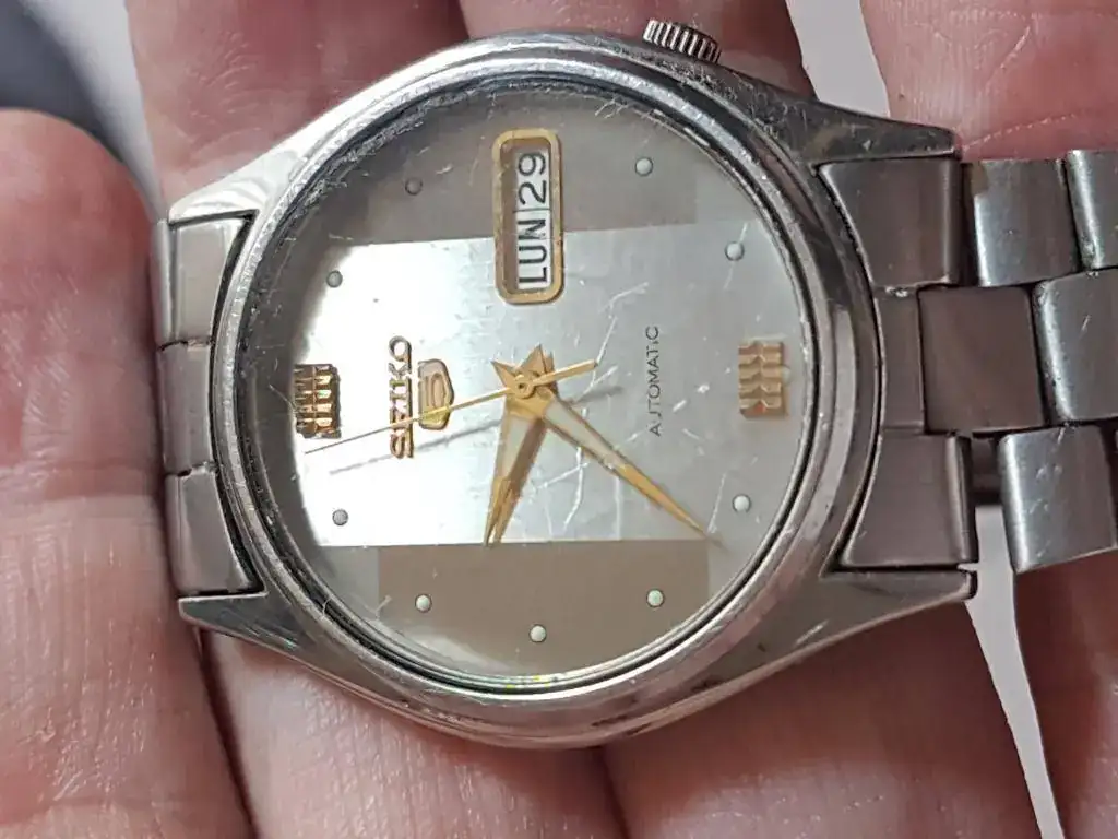

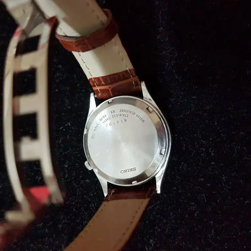

Pues resulta que desde q ando en este foro me ha andado la inquietud de comprar un automatico y "enchularlo".

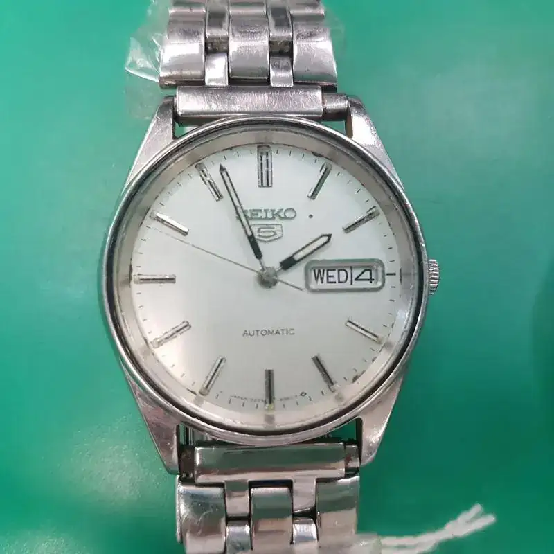

Asi que hoy pasé por una casa de empeño y me encontré ahi escondido este Seiko 5 Automatico.
Algo rayada la mica, y algo antiguo, pero por 15 usd no podia pedir mucho
Ahora bien, quisiera aprender todo lo que me puedan enseñar, desde saber que maquina tiene, historia, limpieza, pulido de mica, customizado... no se lo q se pueda hacer con el para que sea digno de lucirlo.
¿Se puede?

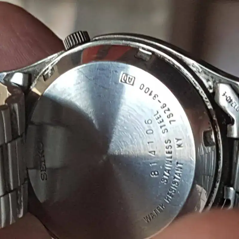

Hola, curioso el Seiko, tiene un 7s26 muy fiable y de buen andar
Enviado desde mi LG-K580 mediante Tapatalk

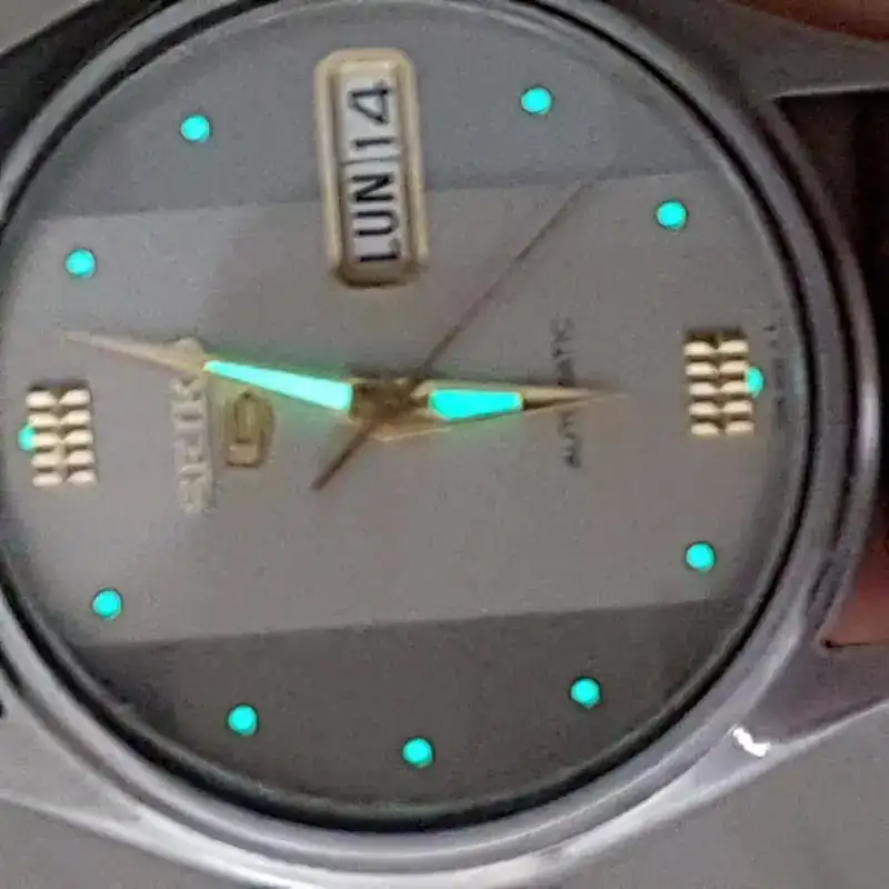

Las diaculpaa del caso, Se me fue el dedo y envié el mensaje, no lleva mica, sino un cristal mineral, llamado Hardlex que aseguran es mas resistente a golpes que un cristal mineral normal.
Para personalizar el reloj puedes conseguir esfera y agujas en distintas fuentes, desde la bahia, dagaz, yobokies, hiciste una buena compra, para pulir el acero, prueba con Cape Cod que son unas telitas especiales que te dejan el acero de lujo si no tiene rayones profundos. O sino te recomiendo buscar en el foro y encontraras vasta información sobre pulir metales.
Es lo poco que te puedo comentar ahora, éxitos en tu proyecto, y no olvides enviar fotos que es lo que le gusta a la gente.

Dudo que sea cristal porque si ves bien las fotos, esta rayado y en las orillas se ve como golpeado o "comido".
Voy a tratar de sacar fotos mas de cerca.
Pensaba tratar de pulir "el cristal" con mi dremel y pasta de pulir... a ver si mejoraba.
El ancho del estencible en la parte donde se ensambla a la caja es de 18 mm
La esfera es la parte redondita, que lleva los indicadores de horas, minutos y el logo de Seiko, tambien le dicen cuadrante o dial, tambien tiene una ventanita donde se ve la fecha y el dia, busca en san google DAGAZ, YOBOKIES, o en eBay SEIKO 7s26 Dial y encontrarás muchísima información.
El cristal no es mica, es cristal mineral mejorado o sea Hardlex

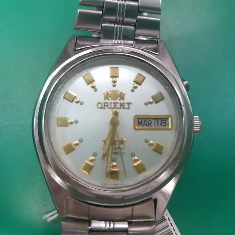

Pues otros 2 para "echar a perder".. que diga, para aprender.... (Tambien en 15 USD c/u no pretendo pagar mas.)
20161020_111243[1].webp Otro Seiko 5 6309-8900
20161020_111247[1].webp Orient Crystal 469wb7

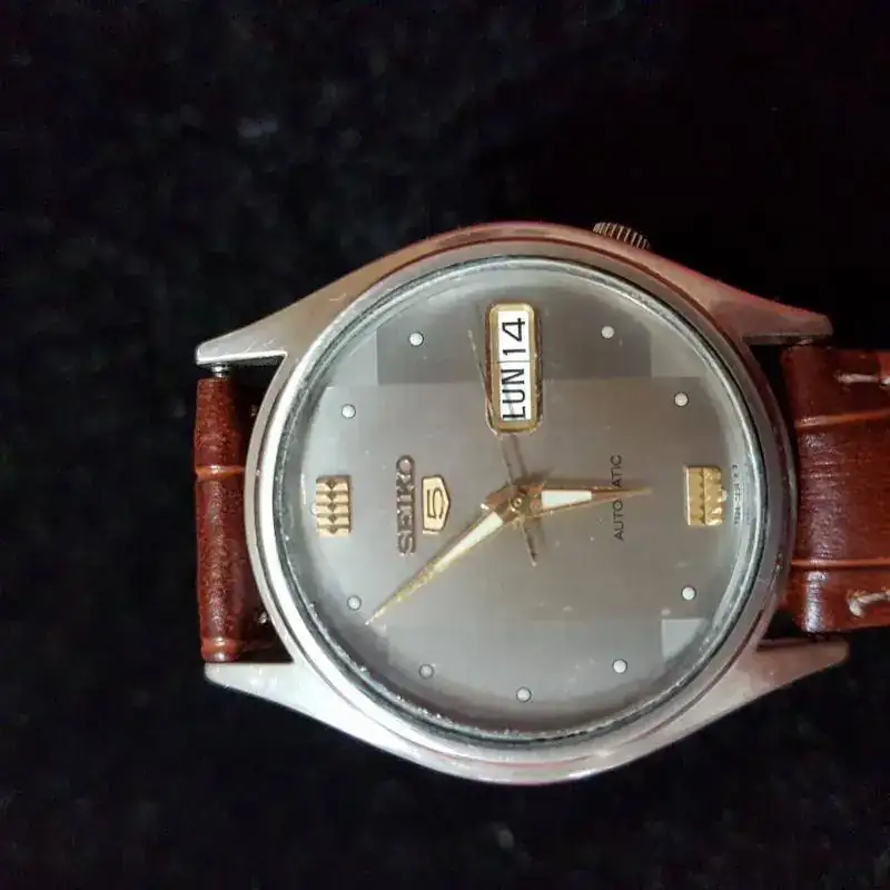

Pues que segun yo me puse a quererle "sacar" los rayones al cristal y que creo que lo he dejado peor...
me falta quiza conseguir el oxido de cerio para ver si consigo un mejor pulido... si no... al taller a que le pongan cristal nuevo !

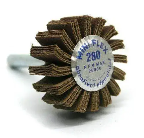

Otra es la colocarlo firme en una base con laca o lacre,
(puede ser un trozo de palo de escoba o similar)
colocar el cristal hacia arriba
y trabajar con el motor colgante o dremel (a menos vueltas)
y esmeril del tipo miniflex :
Y el mismo concepto,
pases parejos, constantes y progresivos a lo largo de toda la superficie,
cruzando cada vez que se pasa a un grano más fino de esmeril,
asegurándose que no queden rayas hechas por el esmeril anterior.

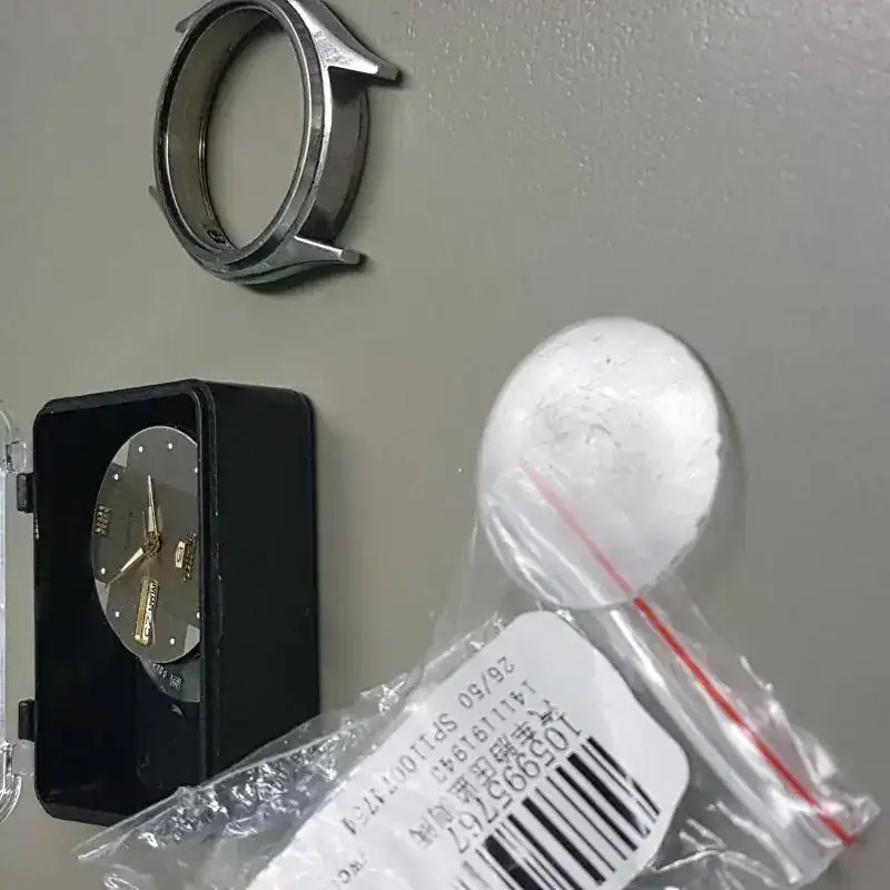

Pues gracias a tu comentario y a un video de youtube donde explicaba como sacar la corona, he logrado sacar la maquinaria y el cristal, que yo insisto que es una mica (tengo mis dudas porque cuesta mucho trabajo pulirla)
Asi que ahora si vamos a ver como queda, si no queda, pues a comprar cristal y a montarselo....

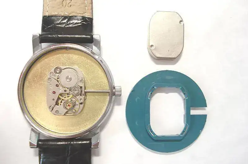

Por ejemplo este reloj tiene una caja mucho mas grande que la maquinaria y cuenta con una pieza plastica que sostiene a la maquinaria en el centro.
¿No existe algo asi para colocar por ejemplo una maquinaria de seiko de 36 mm a una caja de 45 mm ? (es un ejemplo, no digo que sea exactamente esas medidas)
Antes deberas comprobar el espesor de la maquina y el espacio interior desde la " caratula " a la tapa y el de el cristal hasta la "caratula" para saber si tocan las "agujas " en el cristal . La "vata" seguro que te la fabricas tu con un poco de imaginacion .

Eso se llama bata y si eres un poco habilidoso, podrás fabricarte una tu mismo, hay algún hilo al respecto, solo tienes que echarle imaginación y un poco de maña.
Pero tb te digo su no solo te debe ajustar el diámetro de la maquina con la caja, debes tener encuentra el tipo de caja, la altura de maquina y caja, altura del orificio de la tija, distancia al cristal,.....

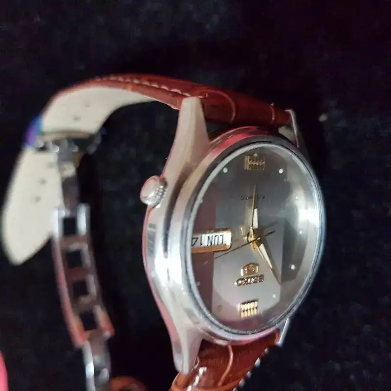

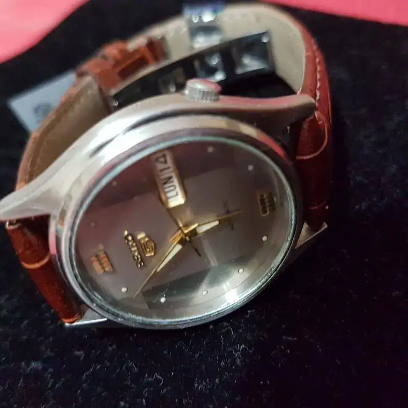

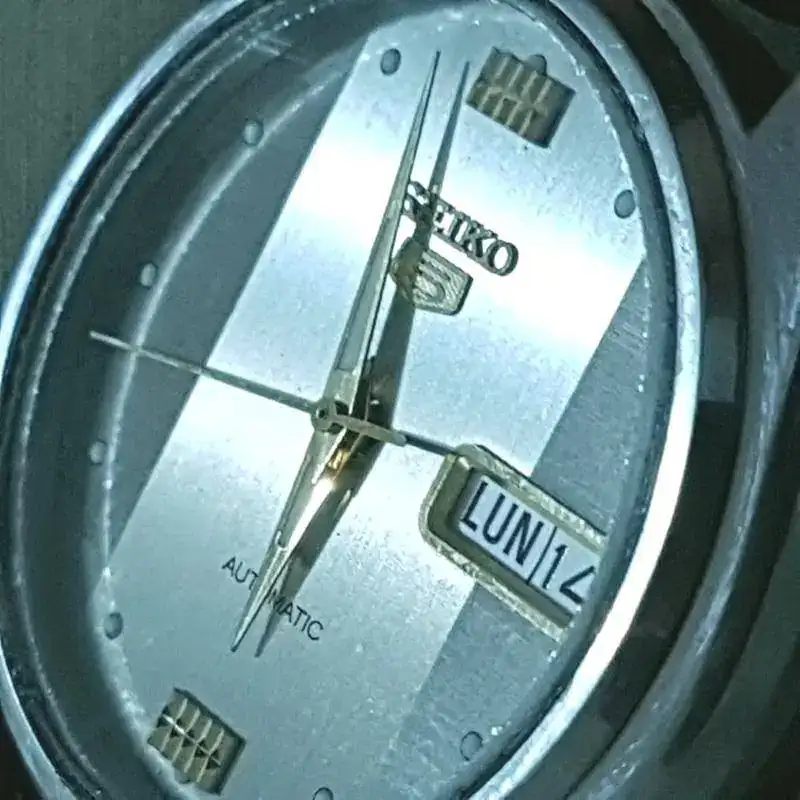

Bueno, pues ya quedó el primero, hice lo mas que pude hacer, espero les guste.
Inversion total 27 usd
