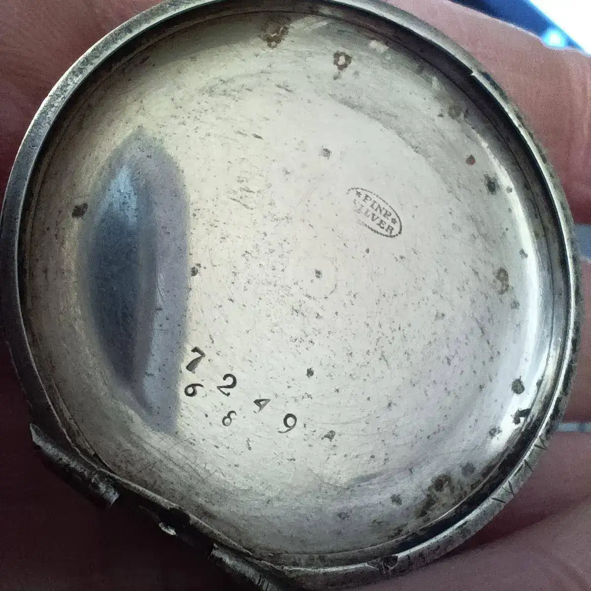

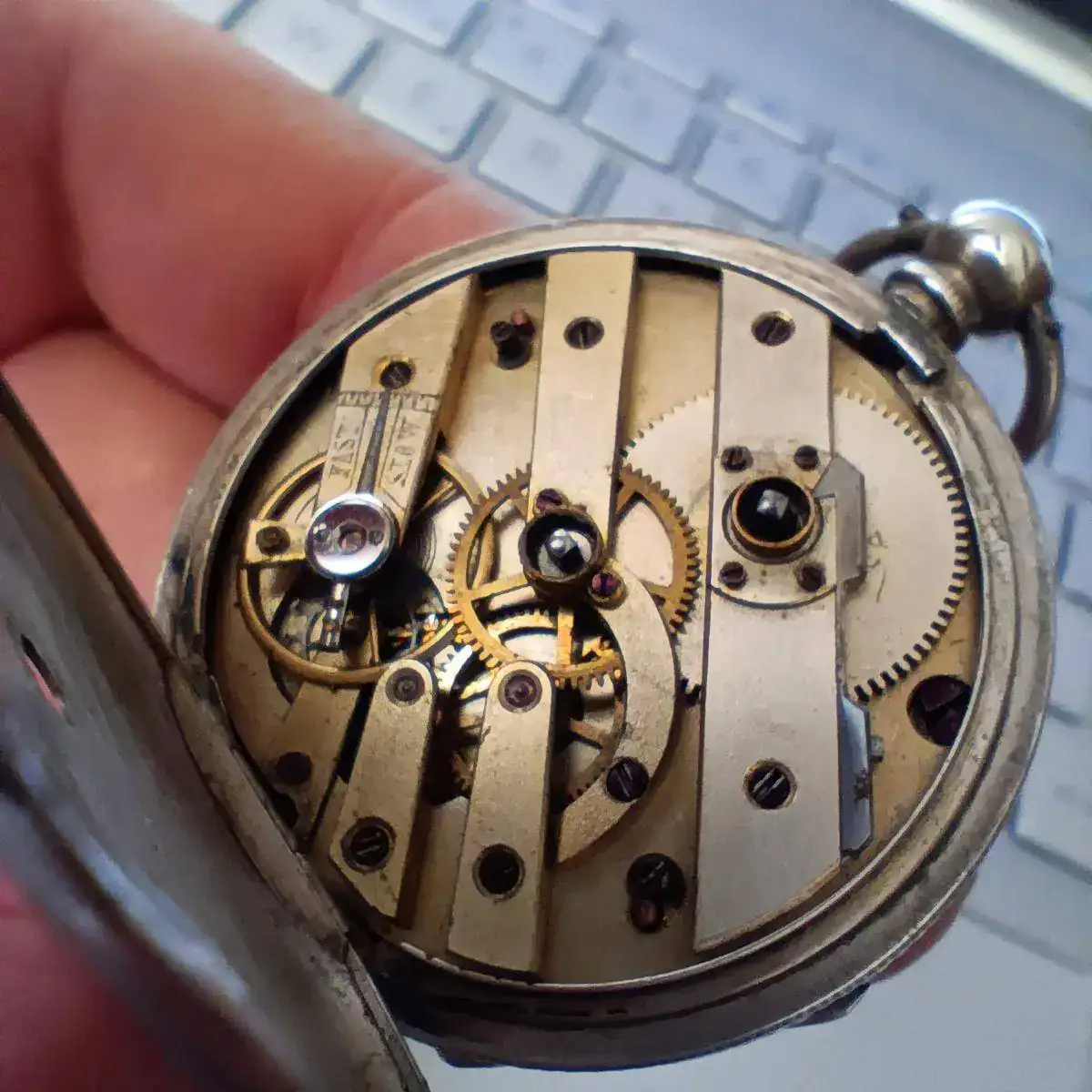

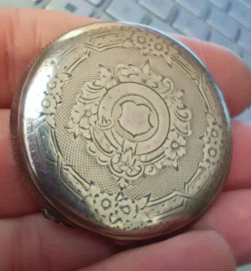

Hola, es la primera vez que escribo en este subforo pues hasta ayer no tenía ningún reloj de bolsillo.
Ayer, mi mujer me sorprendió con el reloj que os muestro. Lo vió en una app de compra-venta y no se lo pensó.
El caso es que busco algo de información ya que no tiene más que un número y letras indicando de que es plata.
Otra cosilla, ¿sabríais donde conseguir una llave para darle cuerda?
Muchas gracias por adelantado.

Es un ebauche suizo genérico, muy popular a mediados del siglo XIX con escape de cilindro. Lo más seguro es que fuese para el mercado norteamericano. Determinar quien lo construyó es casi imposible...en algunas ocasiones aparece alguna firma debajo del dial. Lo mejor es que compres un juego de llaves para relojes de bolsillo (busca literalmente con estas palabras) no suelen costar más de 10e el juego completo. Bonito detalle de tu señora :ok:

Bonito reloj, un consejo si consigues la llave y no funciona no desesperes, no tiene porqué estar roto, muy posiblemente esté solo sucio, pero sin no has tocado nunca un reloj, llevalo a un relojero que le pegue un repaso.

Muchas gracias por la información. Buscaré el juego de llaves y a ver que pasa...
Gracias. Sí que he tocado relojes, aunque todos de pulsera y nunca un movimiento de este tipo, me lo tomaré con calma.

Un bonito cilindro de aproximadamente 1870, la llave debe de ser una numero 6 o 7, y suelen ser faciles de reparar salvo que el cilindro este roto que ya vale mas la salsa que el pollo a no ser que lo repares tu.
