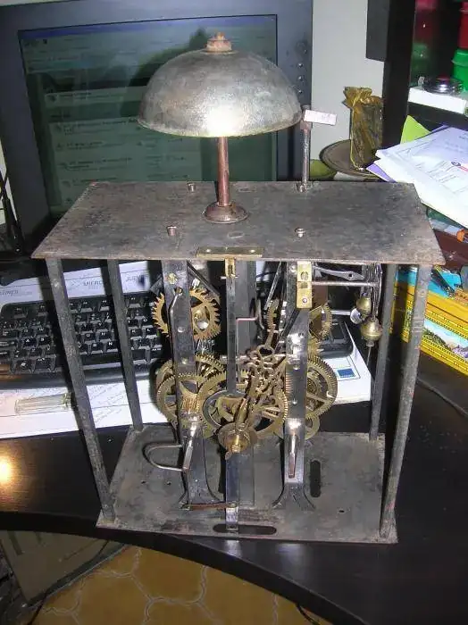

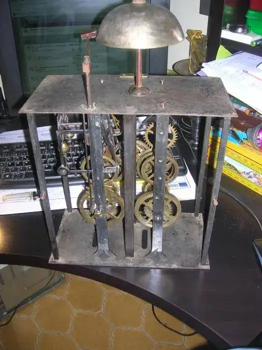

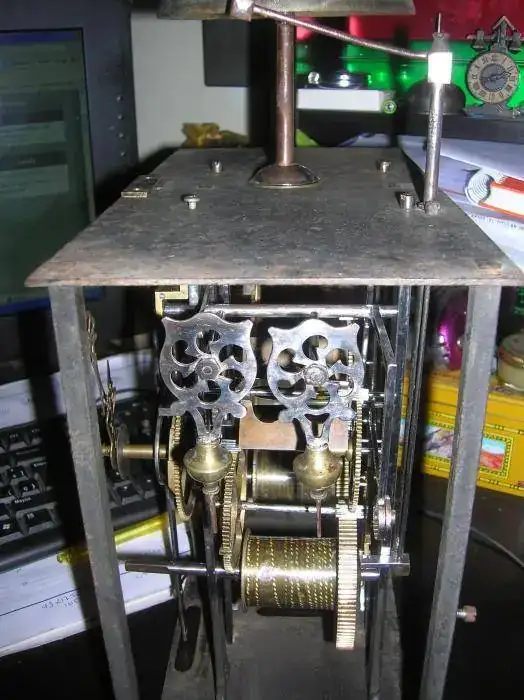

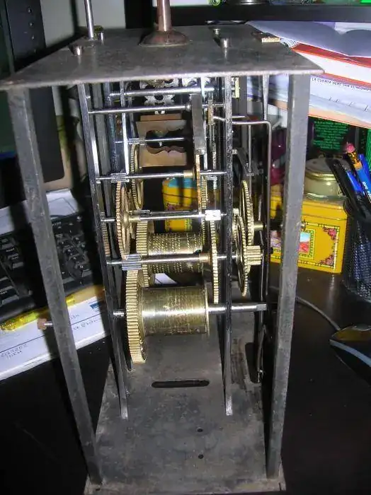

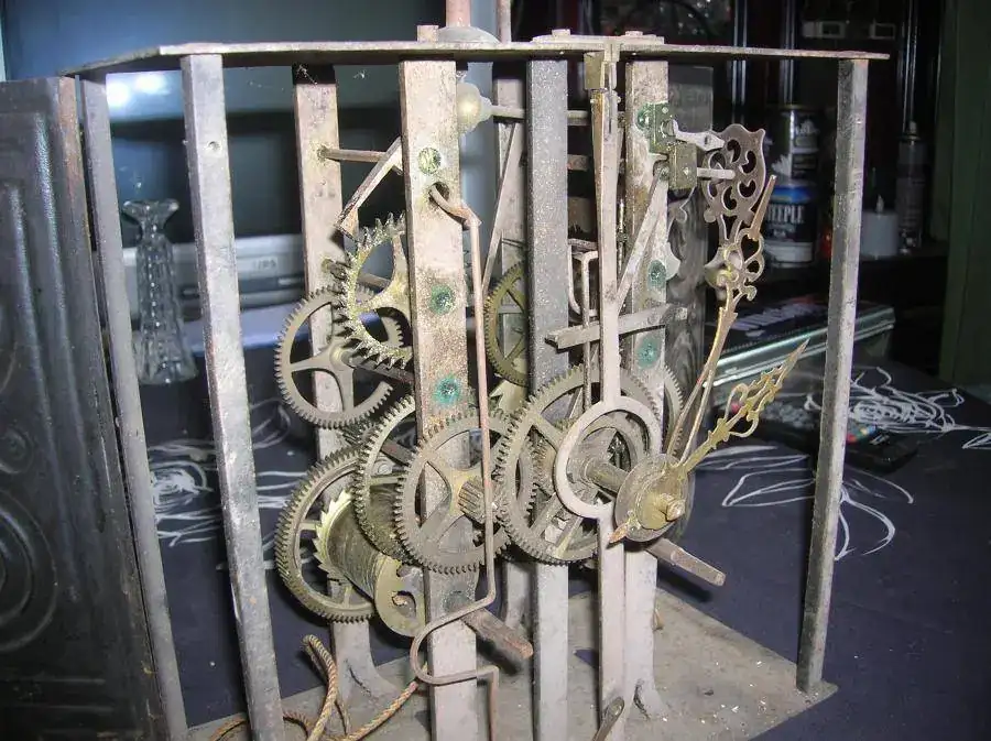

Bueno hace unos días adquirí un morez bastante destartalado y gracias a vuestra ayuda y la de Secho, me decidi a desmontarlo, como la lavadora de ultrasonidos es muy poco potente requirí de varios ciclos, pero las piezas no quedaron muy bien.
Como no tenía ninguna experiencia en estos relojes, antes preferí montarlo para comprobar que no me faltara alguna pieza y así quedó.
Ahora si toca desmontarlo y limpiarlo a conciencia , maquinaria, caja tapas y a buscar el reto del reloj, esfera, péndulo y pesos.
Me podeis indicar que peso es el adecuado al horario y la sonería, el péndulo debe tener una longitud concreta?
Alguna idea para limpiar a fondo los engranajes ?
Agradecido de antemano
Sergio

Hola Sergio:
Estos relojes van perfectos con pesos de 3,8 a 4,1 kilos.En un principio se vendian sin pesos, estos los fabricabanen el destino al igual que las cajas, de ahí la gran variedad existente.
Yo los suelo hacer en el torno, cuando los hago de hierro, otras veces los hago de tubo de latónr relleno de plomo.
Con respecto de las agujas ya has visto que algunas veces las hago y otras las compro.
Lo mas dificil es dar con una esfera que te de las medidas, de ahí que muchas veces las mande hacer a mi amigo el portugues.
Con respecto del pendulo tendria que verlo para saver cual es el que le corresponde.
Un saludo Secho.
