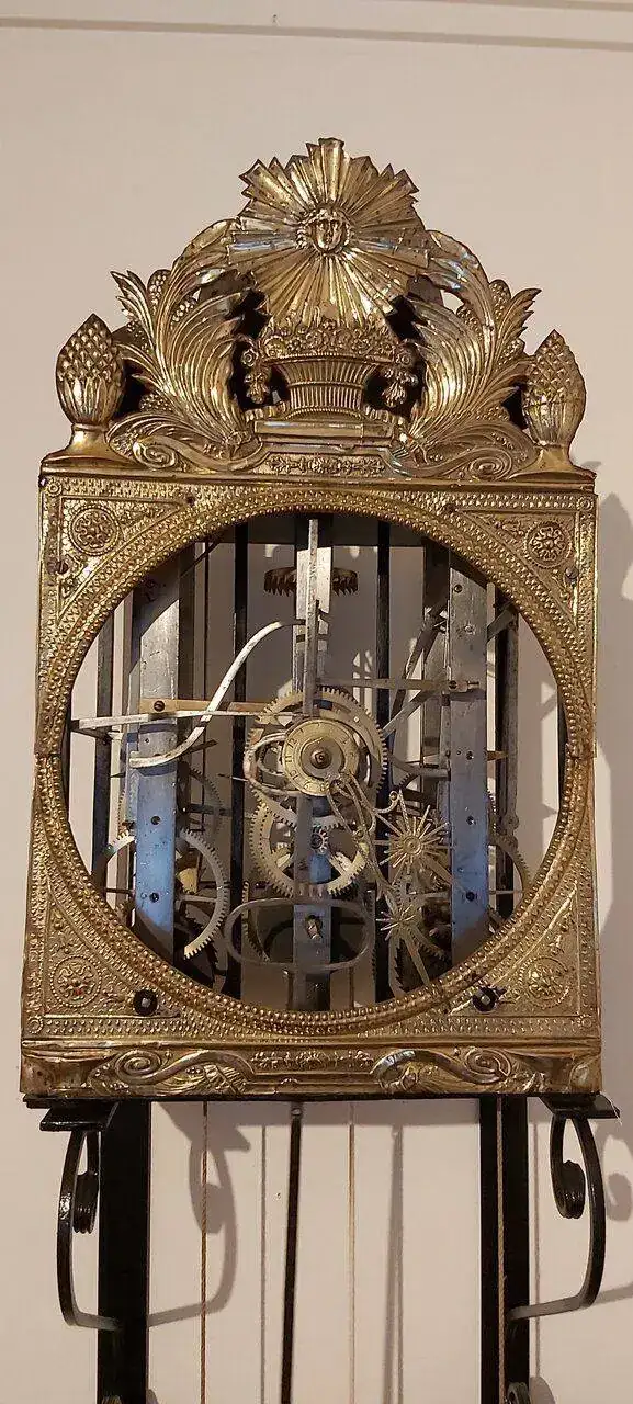

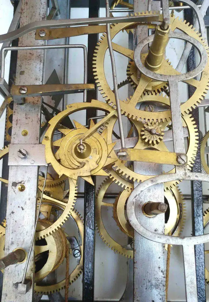

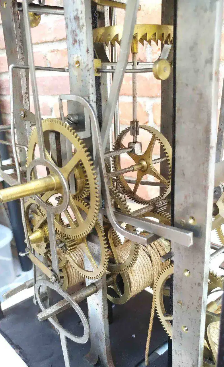

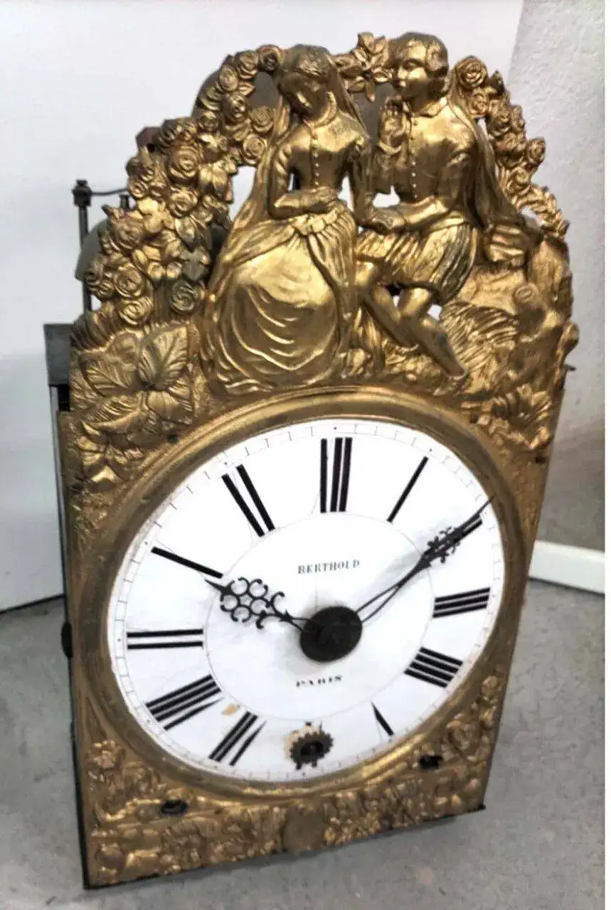

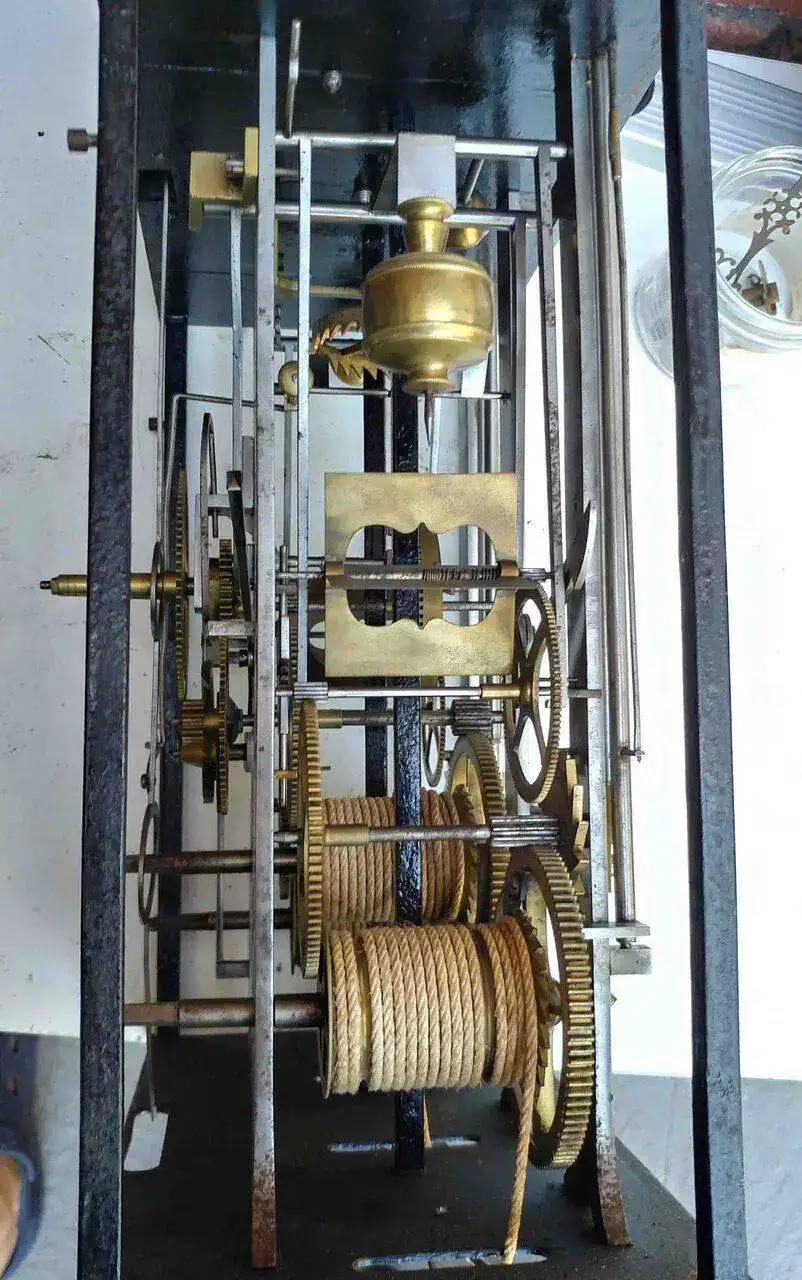

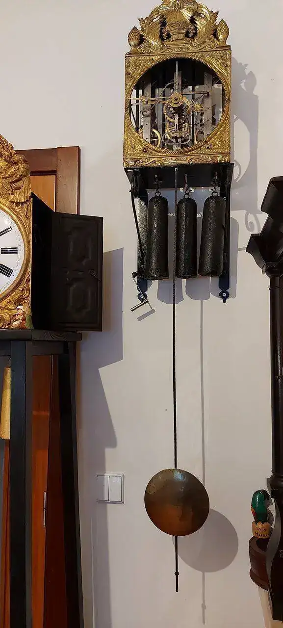

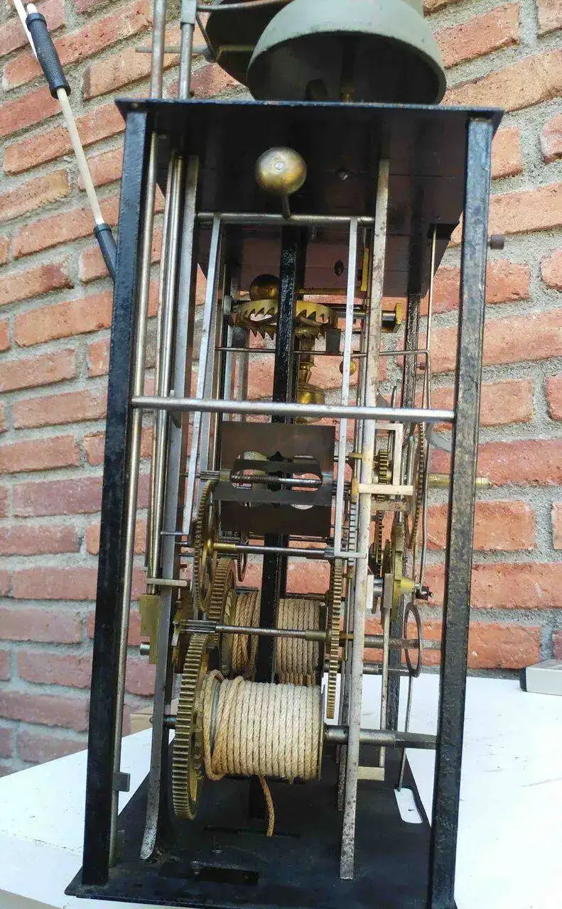

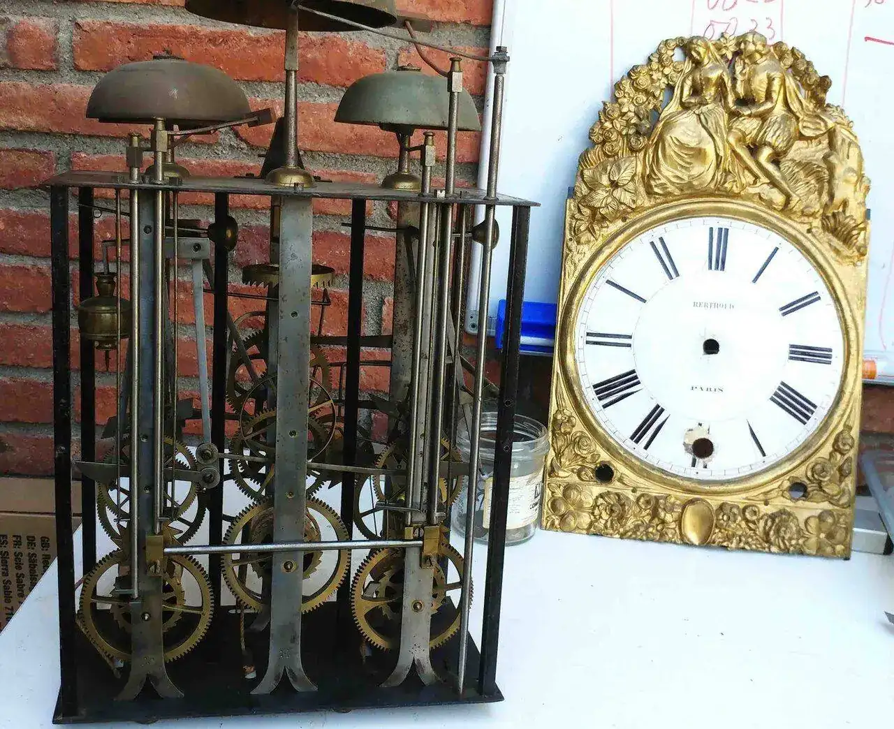

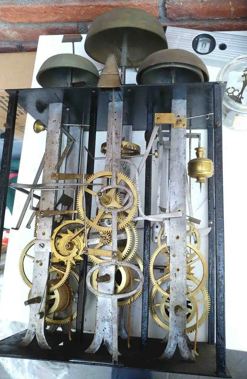

Aqui os presento mi ultima adquisicion, es un monstruo, un morez catalino con 3 pesos (mas dos del despertador), 4 campanas, y 5 martillos, tiene la esfera original con los tres agujeros, para dar cuerda a las 3 maquinas,
Aunque en las fotos parece relativamente limpio, esta bastante sucio, pero no se si me atrevere a desmontarlo para limpiarlo.
No tengo problemas en desmontar cualquier morez de 2 pesos, pero este tiene mas interacciones entre las tres maquinas del reloj, de los cuartos y de las horas, asi como una mayor complicacion en los martillos.

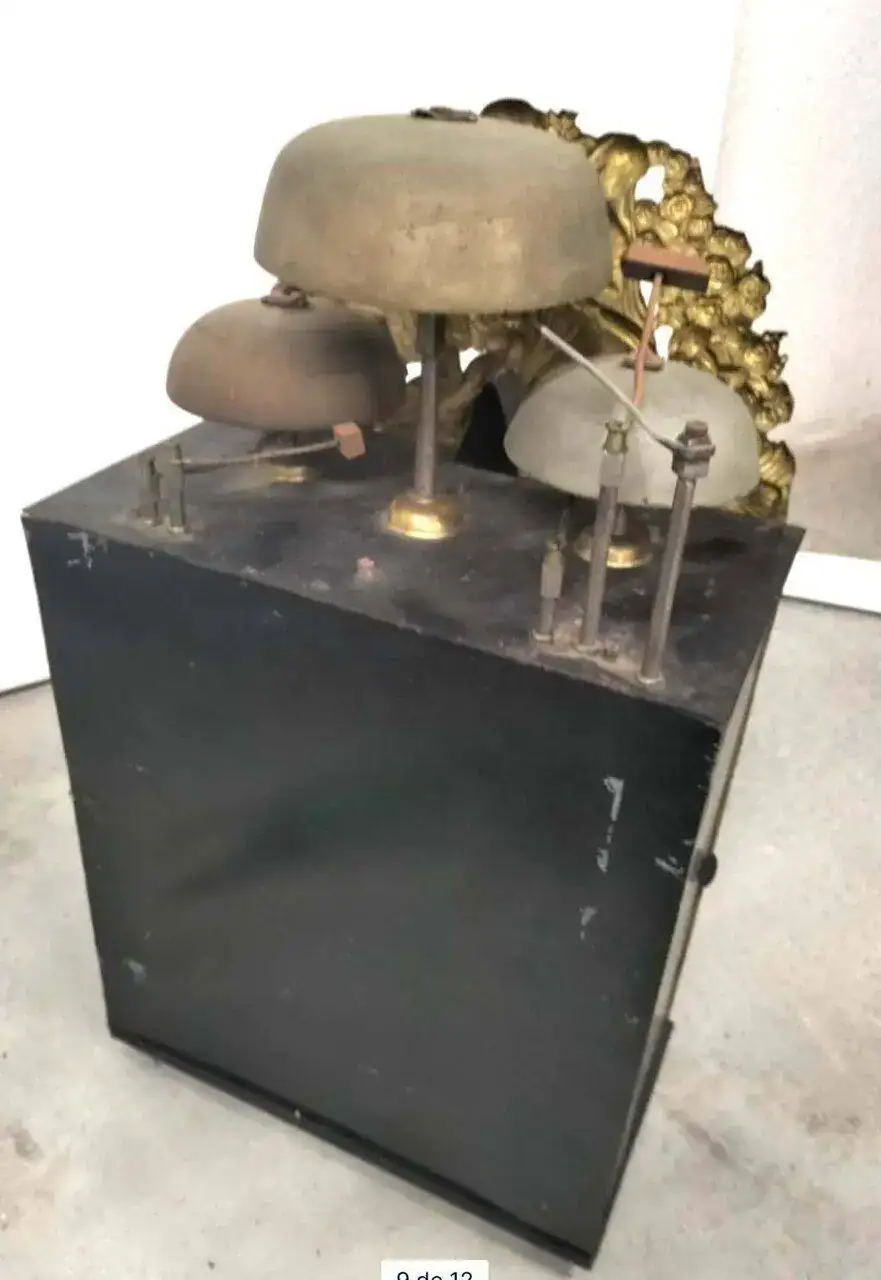

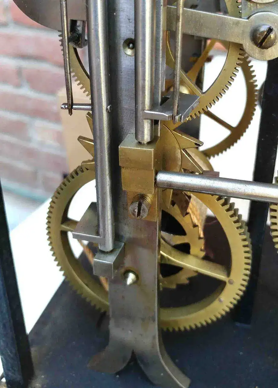

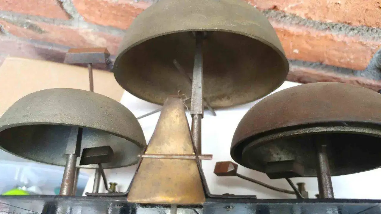

La maquina de los cuartos, desde la misma rueda en estrella, controla 3 martillos distintos, que van sonando en secuencia sobre 3 campanas distintas, (no simultaneamente)
La cuarta campana, la mayor tiene 2 martillos, uno el de las hora y el otro es el del despertador.

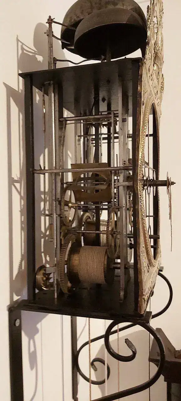

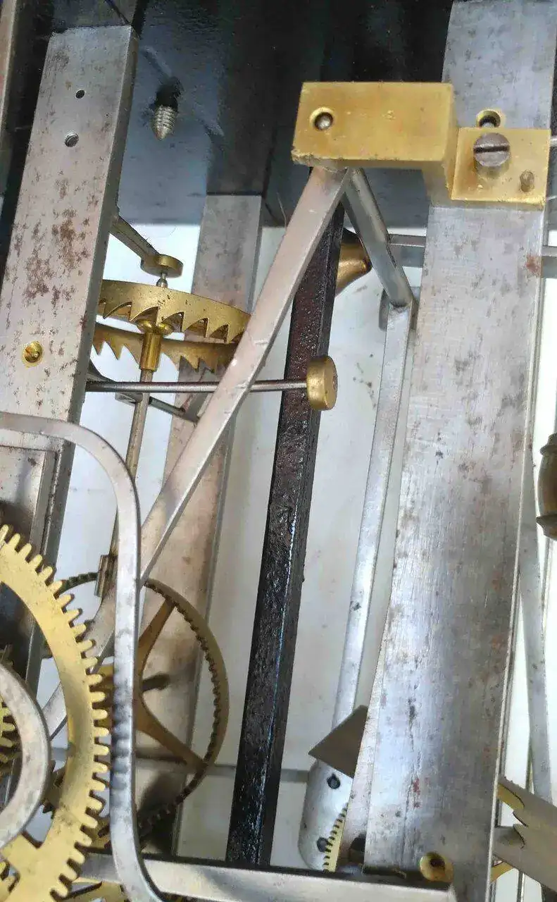

Otra curiosidad es que las paletas de escape de la rueda catalina, solidarias con la tija del pendulo, tienen un contrapeso con una bolita de laton que va oscilando continuamente , solidaria con el pendulo.

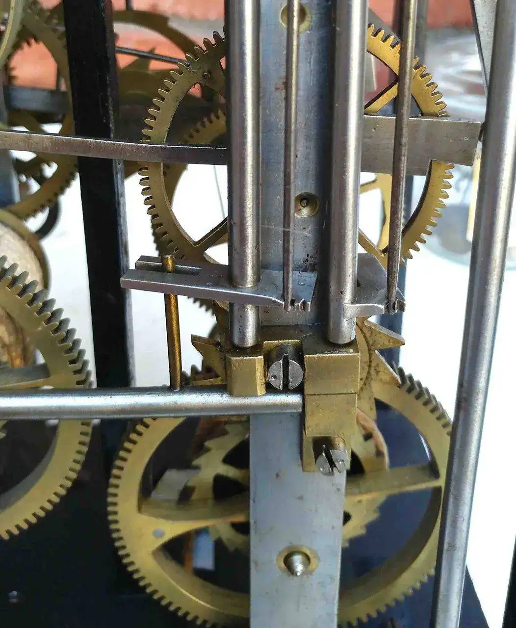

Otra curiosidad es que el caracol, no esta montado sobre el eje de la aguja de las horas, sino que esta totalmente separado, y no avanza continuamente, sino a impulsos. Mediante un engranaje adicional con un mecanismo similar a los relojes con calendario, que avanzan un paso cada 24 horas, aqui existe una rueda estrellada de 12 puntas, la cual avanza un salto cada vez que ha transcurrido una hora, y despues permanece quieta hasta avanzar un doceavo de vuelta de golpe en la siguiente hora.
Hay muchos controles cruzados entre la maquina de los cuartos y la de las horas, asi como de los sensores que detectan los cuartos, las medias la hora y la repeticion.
Estas complicaciones, hace que dude en desmontarlo para una limpieza correcta.
Os envio fotos varias y un video donde se ve el contapeso solidario a las paletes, asi como el sonido cuando da la hora.
Son 4 grupos de 3 toques de campana para los 4 cuartos, mas el toque de las horas, asi a las 12, en solo 3 minutos tocan tocan 36 campanadas si incluyo la repeticion horaria....

precioso morez, poco visto, :clap::clap:
Eu tenho um com 3 sinos, a única diferença é que no quarto de hora ele faz apenas dois sons e o seu faz três.
otra diferencia es que eltuyo, como la mayoria, tiene el caracol solidario al eje de las horas, en el mio es un eje separado, que avanza a saltos, un salto cada hora. El mio tambien toca 3 sampanas distintas cada cuerto, de forma secuencial desde una misma rueda.
tamien la tija del pendulo tiene un contrapeso.....
El mio venia con la esfera en condiciones.

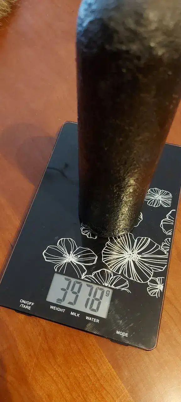

Una pregunta jabcproenca:

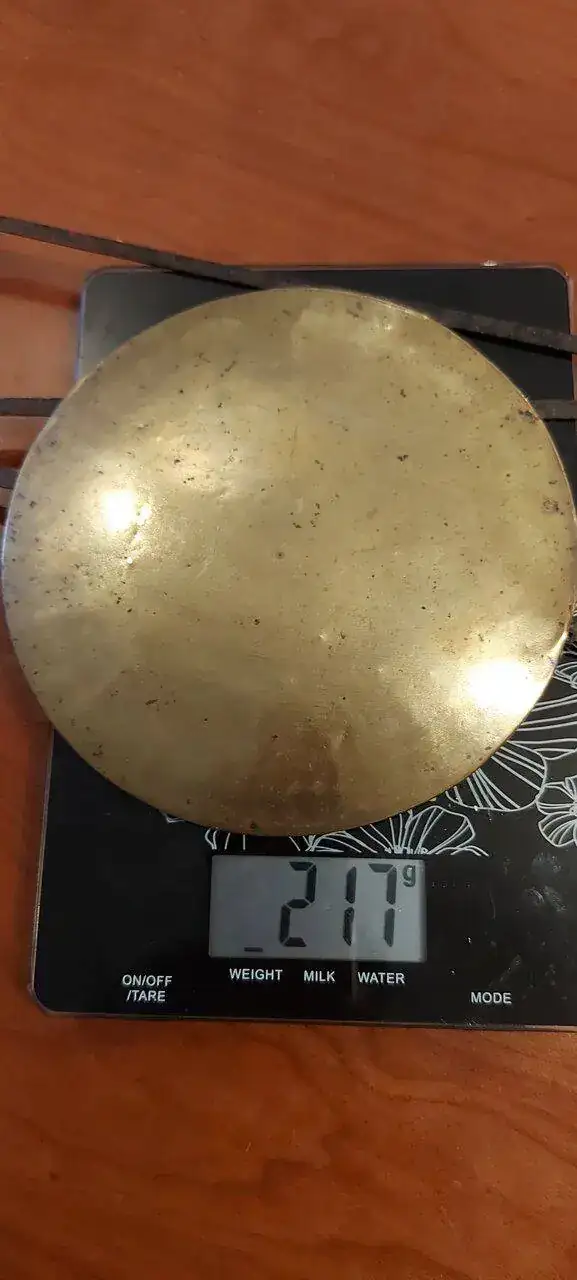

Que peso tienes que ponerle para que funcione?
En mi caso (que conste que no lo he limpiado porque no me atrevo), tengo que ponerle mucho peso, algo mas de 6 kilos para que no se pare
Reacciones: jabcproenca
Muito menos que 6kg
Muchas gracias por la informacion. Intentare limpiarlo con gasolina sin desmontarlo, a ver si con la limpieza puedo conseguir que funcione con menos peso.
Otra pregunta mas:

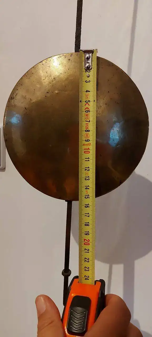

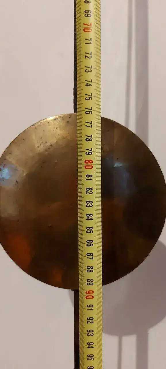

Que tipo de pendulo utilizas para esta reloj. Quizas este sea mi problema, ya que le he puesto un pendulo de lira simple, pero que pesa 650 gr,,. y creo que los catalinos no tienen fuerza para moverlos, y siempre deben usar pendulos simples y ligeros de poco peso.
Sabe alguien si esto es asi?
Talvez seja melhor limpar com benzina.
Com Catalina só trabalham com pêndulos de lentilha.
Entonces claramente este es mi problema, pendulo inadecuado y suciedad.

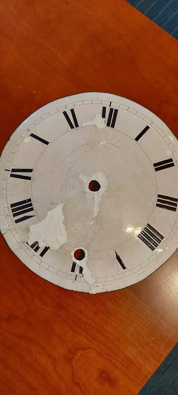

esa esfera repintada es mejorable, la verdad no está muy bien...:flirt:

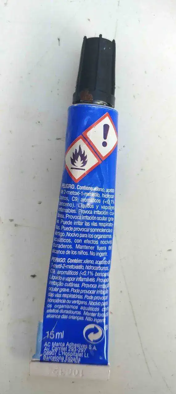

Mediante este producto de ceys, reparador de esmaltes, hecho para reparar pequeños defectos en sanitarios y similares, al tener un acabado brillante y un blanco muy luminoso, he conseguido reparar "decentemente" alguna esfera con pequeños desperfectos.
En la tuya los desperfectos sun muy grandes, y no se como quedaria, pero seguro que mucho mejor que con el repintado que tienes ahora.
Es un tubito pequeño. porlo tanto, no muy caro... por probar que no quede....
    25,5 KB · Visitas: 99
Ver el archivos adjunto 2507195Ver el archivos adjunto 2507196
Es una sencilla solución, y puedes corregir el blanco tan impecable con un leve toque de azul o gris de unas acuarelas.
