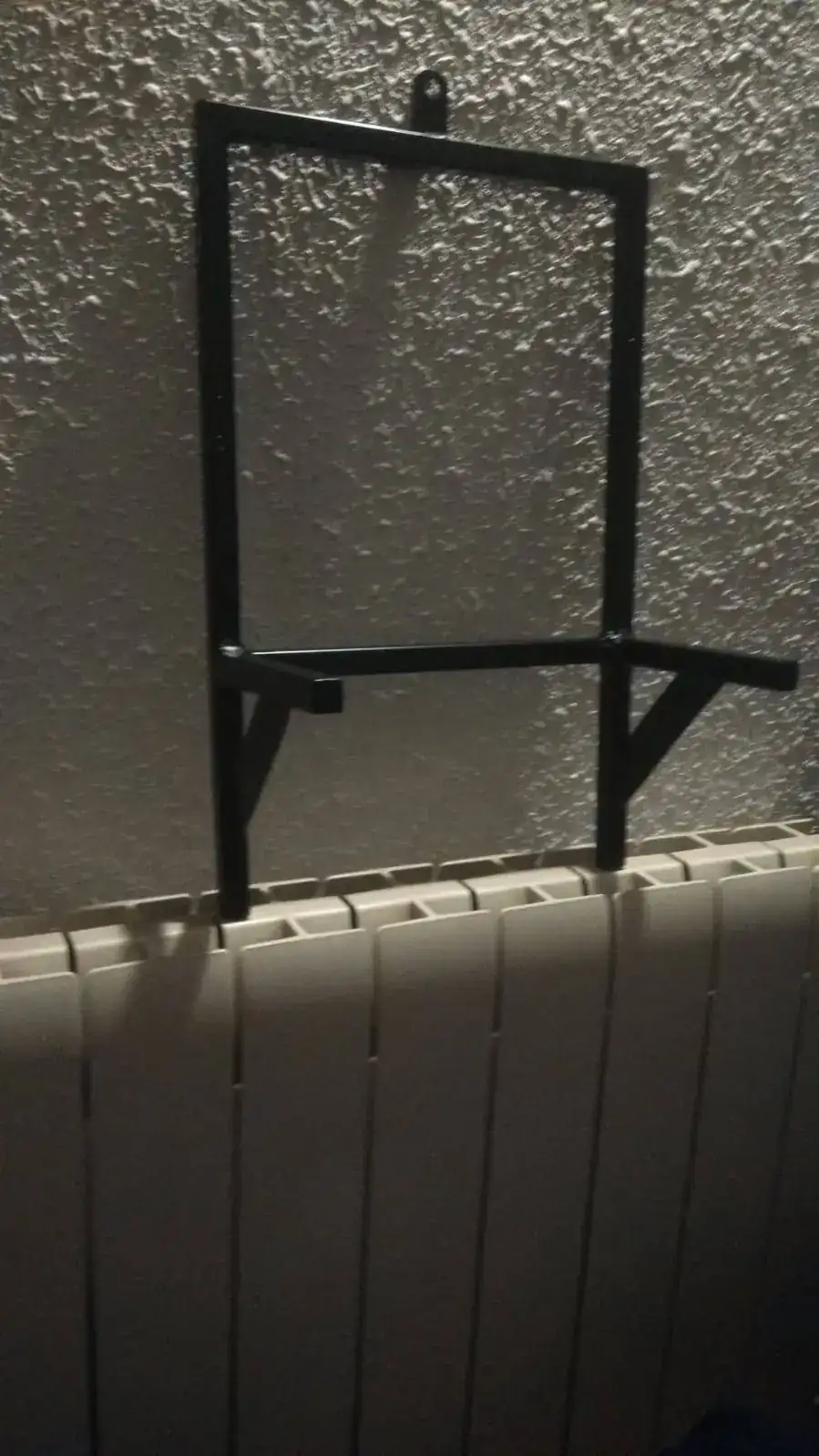

yo me he hecho un soporte,

muy bien este soporte....
