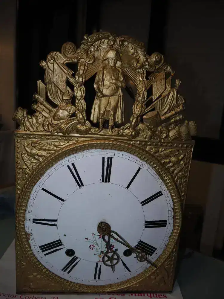

Me hizo mucha gracia que en el frontal decorado aparece el mismo Napoleón Bonaparte (sin lugar a dudas). Los detalles que me hacen pensar en su posible fecha de fabricación son, dentro de mi casi total ignorancia:
Carátula de latón repujado en dos piezas
Escape de rueda Catalina
Motivo decorativo de Napoleón (aunque esto no se si es determinante porqué puede ser que lo usaran más tarde también ¿?).

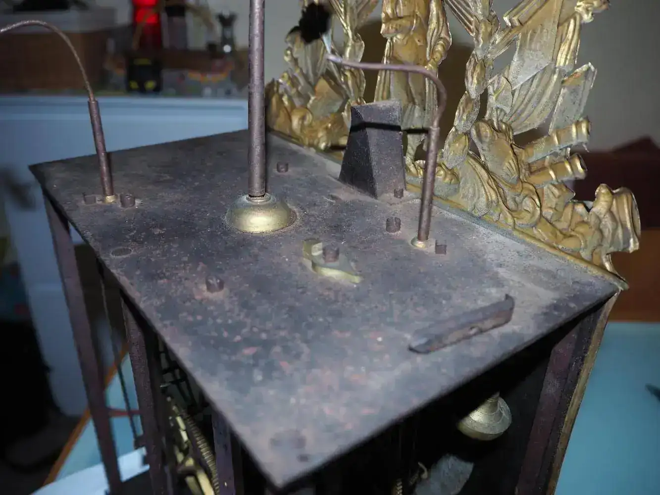

Una vez en casa, visto con más calma y mejor luz, he visto que el latón ha sido pintado con pintura color dorado sin mucho esmero (han pintado un poco la esfera), el eje de la campana estaba doblado en su base y en la punta... he enderezado la zona de la base pero me ha cedido al final de la manera que ceden los metales a punto de romperse (8o)... no creo que sea mucho problema cambiar la tija de la campana... o eso espero (perdonad por la terminología, que seguro que no es la que toca).
Luego me he alegrado que un eje de un martillo de la campana que estaba suelto (la pieza suelta que decía) simplemente se debía colocar en su sitio.

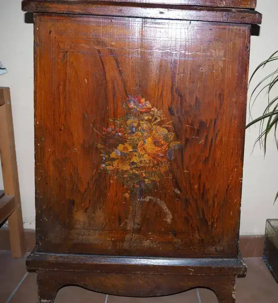

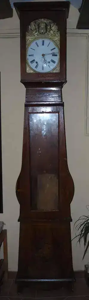

El mueble del reloj fue mutilado en su puerta de acceso al péndulo y contrapesos para hacerle una "ventana" más grande y convertir esa parte en mueble estantería ::grr::...

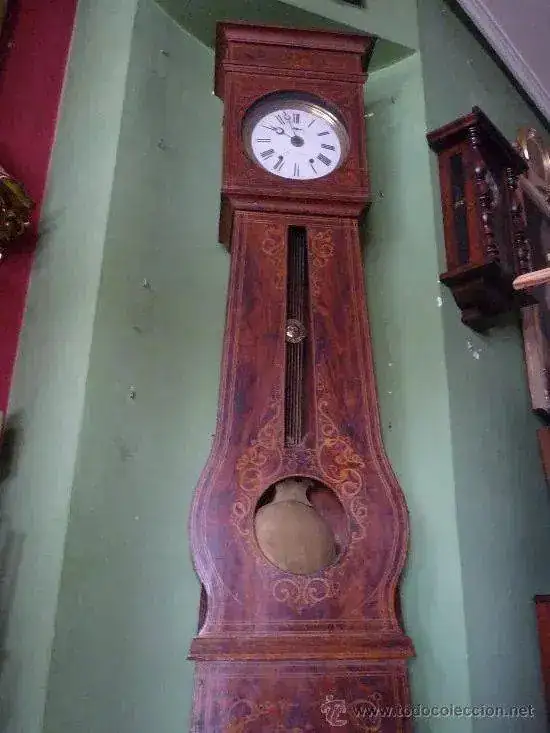

Agradeceré a los que entienden que me aconsejen sobre el tipo de péndulo que le pertocaría y sobre las pesas.
Sobre el péndulo he supuesto que le iría bien por época y tipo uno de tijera con lenteja.. ¿qué os parece?

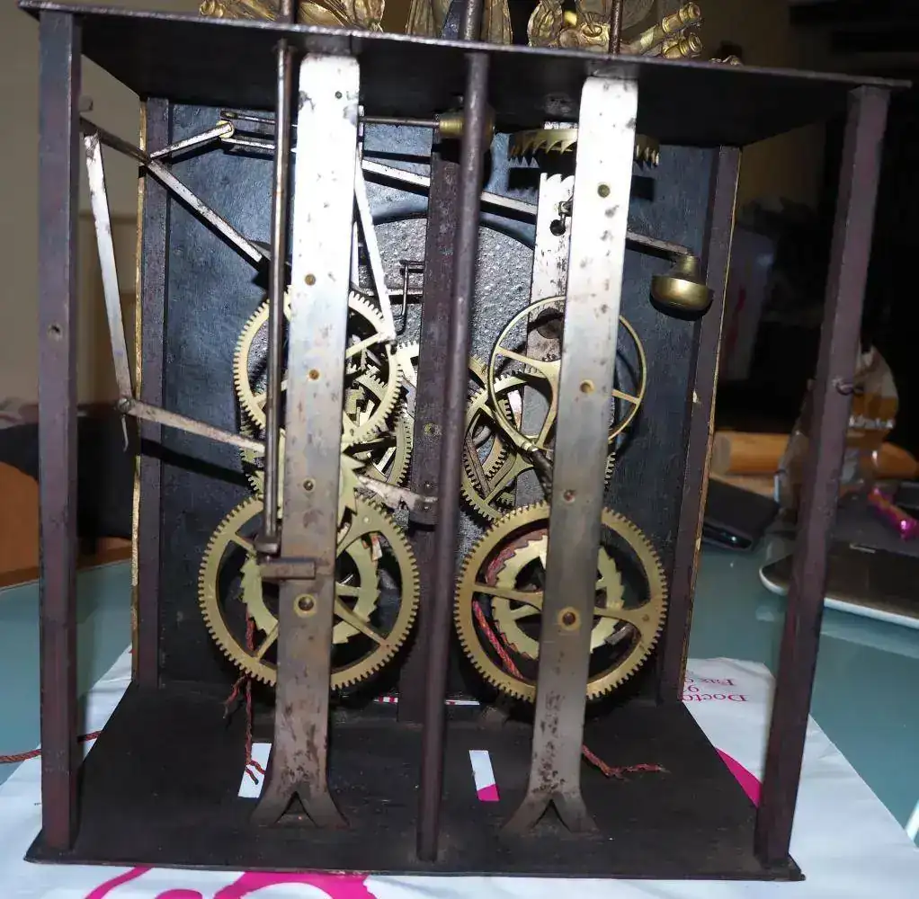

Ahora tengo claro que toca limpieza exhaustiva. Algún vídeo he visto que los desmontan enteros pero yo, ahora mismo, no se me pasa por la cabeza no vaya a ser que me quede un bonito puzle...
Bueno, intento colgar algunas fotos para ver si me podéis dar vuestra opinión. Muchas gracias por adelantado y disculpad el "tocho" (es que la emoción aún me embarga :drool:)...
Buena compra..., está muy bien para empezar.
Las fechas si podrían ser correctas, 1850 o así, la sonería es curiosa, no había visto ninguno así.
Toca horas con un martillo y medias con el otro (Esto es normal y lo hace más antiguo), para mi lo curioso son las palancas de la sonería con sus contrapesos y su disposición, seguro que alguien ya habrá visto un modelo similar y nos cuenta algo más.
Lo que le falta es sencillo de encontrar, las pesas estas en lo correcto, unas de 4kilos le irán bien, péndulo de lenteja plegable.
Y desmontarlo es muy sencillo, que no te de miedo, de momento tienes una palanca fuera de su sitio.

Péndulo ya tengo uno casi en trato cerrado en Todocolección... de lenteja y plegable, perfecto, gracias!!

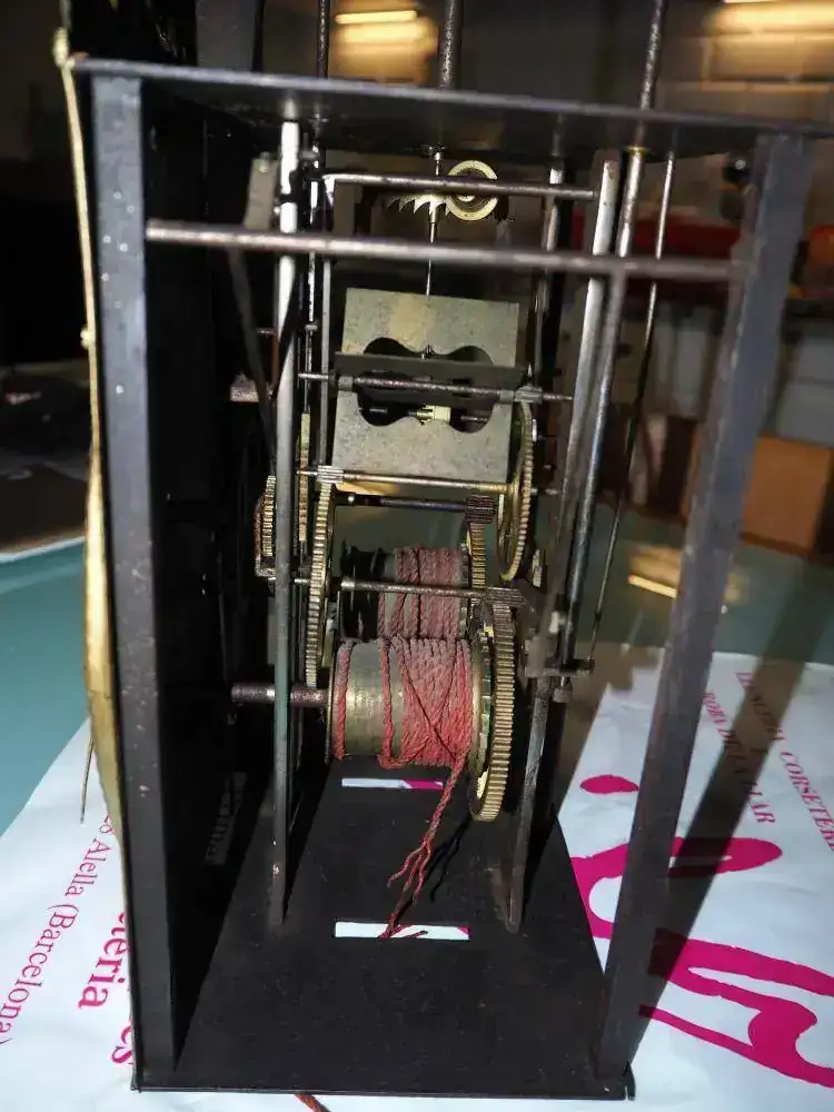

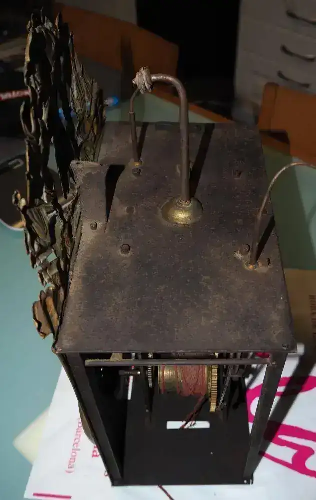

Hoy he sacado un ratillo para empezar a "investigar" un poco más en serio y le he quitado ya la esfera con el repujado de latón, todo en una pieza, sin muchos problemas. Detrás he tenido sorpresilla... Uno de los engranajes del tren de la hora (aunque mi reloj parece que este tren también lleva sonería) está partido, entero, pero agrietado en un solo punto... lo he enderezado y casi no se nota y, además, el engranaje tiene 4 brazos... no sé hasta que punto este engranaje hace fuerza pero me temo que debe ser de los que más ya que su eje encaja directo con el que tiene el tambor de la cuerda que lleva directamente a una de las pesas... ya me parecía a mi que no deberia ser tan sencillo.... El mismo engranaje tiene un pequeño piñon de 15 dientes en el que uno de ellos también está un poco roto, pero son muy largos y creo que no afectará al movimiento... (eso si que ya lo veo imposible de reparar si hiciera falta).
A parte de eso, toquetando porqué no me salía la aguja de los minutos se ha salido para afuera el engranaje directo a la esfera (el de las horas) y se ha movido de su sitio... además este engranaje tiene un diente marcado porqué está fabricado con otra aleación y es de distinto color, así que a lo mejor ya la he líado... Bueno, con paciencia seguro que todo se puede volver a cuadrar pero estoy hecho un manazas!!

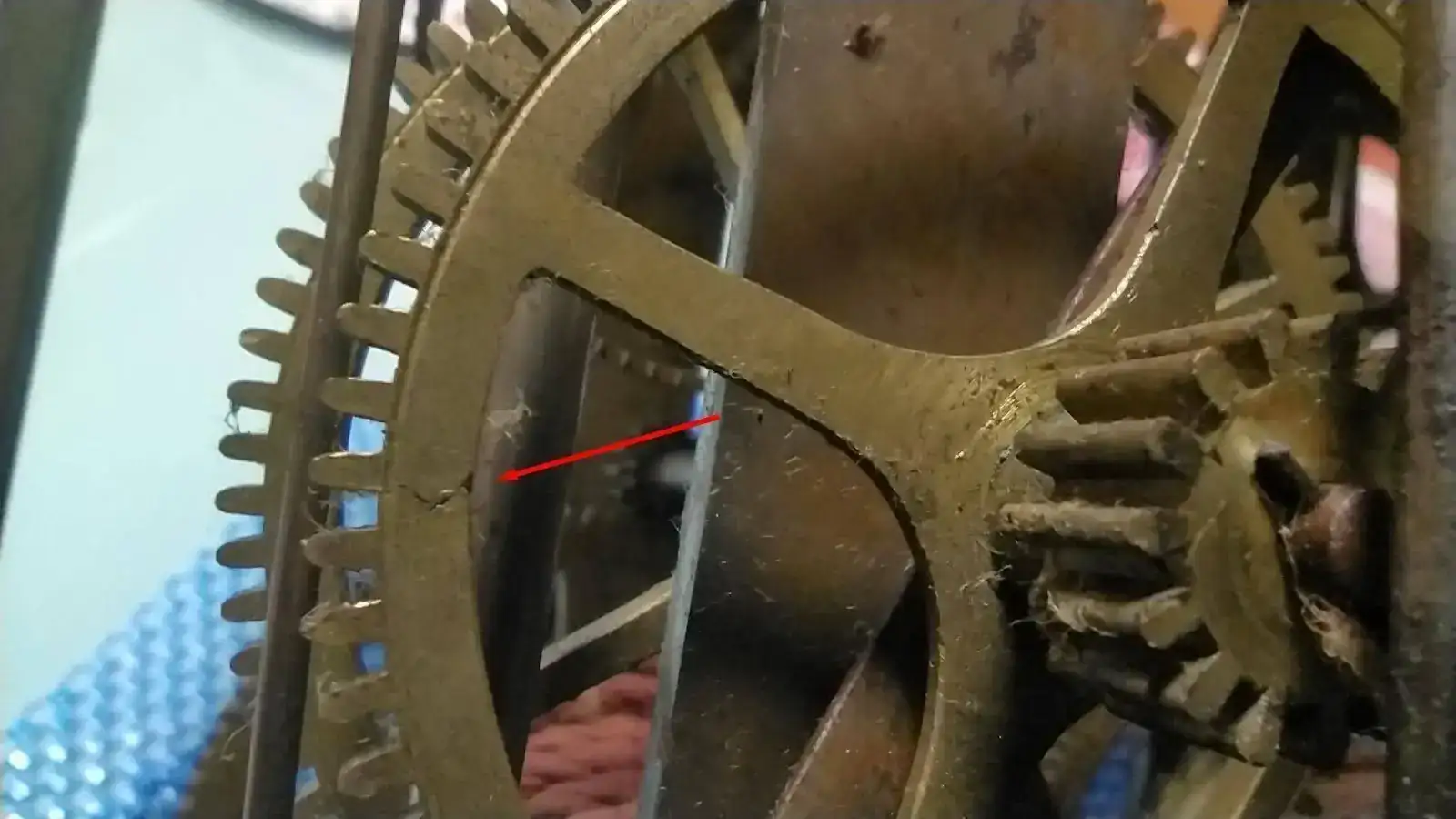

Sobre el engranaje roto pero entero, sabéis si se puede soldar, por ejemplo con estaño??? Siempre me queda buscar en la red un recambio pero no sé ni como se llama y entiendo que me tocará buscar teniendo en cuenta diámetro y piñones (creo que tiene 72 y 15).

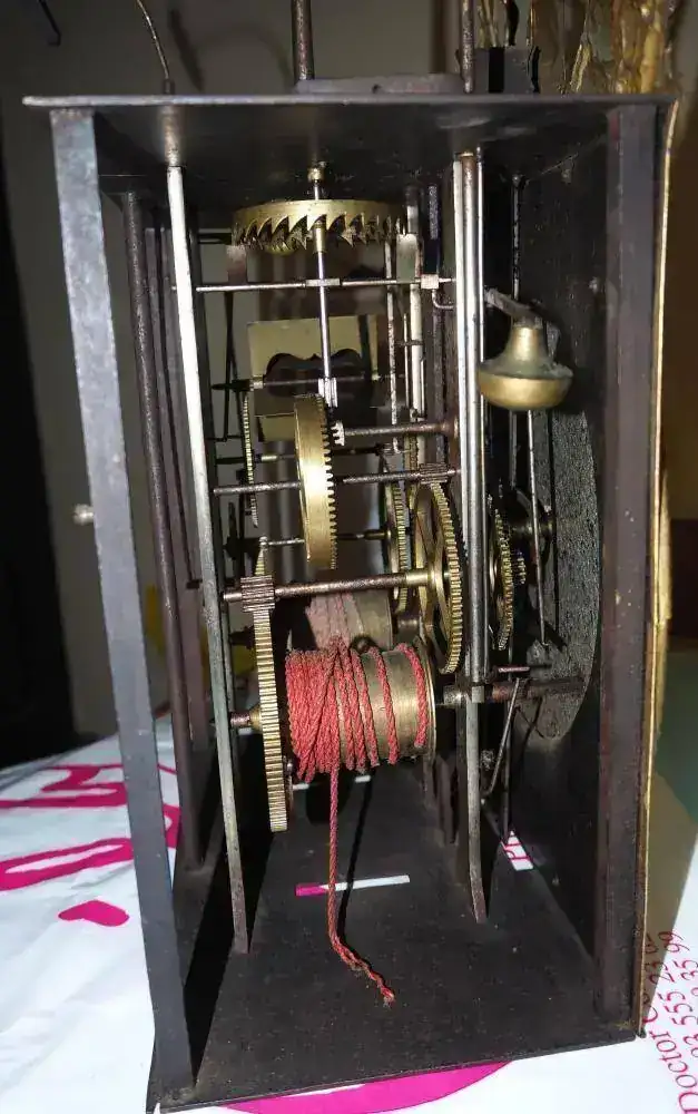

A parte de eso, de momento no veo nada más roto. Sí que he visto uno de los mecanismos de la sonería suelto pero ya lo he puesto en su sitio. Supongo que es el que me dijo Jabito4.
Ya voy entendiendo como una pestaña que tiene el engranaje de los minutos va activando, alternativamente, las campanadas (a la hora en punto) y, la misma pestaña, el toque de la media hora, con otra palanquita que tiene en el lado opuesto.
Bueno, no me enrollo más. Os agradecería que me indicarais si se puede "soldar" el engranaje quebrado (pongo foto).

Tiene muy buen arreglo. Lo que yo haría, sería conseguir una lámina de latón y recortarla, ajustándola a la llanta, dejándola lo suficientemente larga, aproximadamente que abarque 3 dientes por cada lado de la fisura. Con estaño la soldaría y luego, ajuste fino con limas. Habría que llevar cuidado con los dientes, pues es fácil que el estaño los cubra. En mi opinión, el exceso de peso podría haber dañado la llanta y el piñón, habría que analizar.
Sobre la caja, es muy bonita, pero, no se si será el caso, para péndulos de tijera, he observado que las cajas solo tienen una ventana circular, a modo de "ojo de buey" a la altura de la lenteja, donde se puede controlar su oscilación. Podría ser que la caja fuera la original y, la hayan modificado con esa apertura vertical, habría que comprobar.
Por último, no he visto la horquilla del péndulo, pieza que pende de la suspensión y asoma 1 cm. a través de una apertura en la base de la jaula, con un pequeño ojal donde se engancha el péndulo.

- Sobre el latón ni idea de dónde conseguirlo, quizás en el bazar "chino" de la esquina tengan alguna cosa barata de latón que pueda recortar. Lo miraré. No sé si tu sugieres que la pieza de latón "abrace" la llanta o la bordee solo por el interior (en ese caso sería tan estrecha como la misma rueda en ese punto). Si la abraza, complicará un pelín por haberse de adaptar a la curva.
- Sobre la soldadura. He soldado componentes electrónicos y elécticos pero ese estaño no me va a valer, supongo, porqué va mezclado con el fundente. Había pensado en utilizar el estaño que se utiliza para soldar tubos de cobre (tengo de ese también). Mi duda es si intentarlo con un soldador eléctrico (tipo JCB para entendernos) o bien directamente con el soplete a gas (esto me parece un poco bestia pero quizás es lo más efectivo porqué conseguiré calentar bastante la pieza ¿?.
- Por lo que respecta a la caja, tienes razón, es bonita (claro que va a gustos). Yo creo que, como muy bien describes, debía tener un óculo para mostrar únicamente la lenteja y le abrieron, a lo bruto, el recorte rectangular que presenta actualmente (hay restos de decoración que sugieren que era como comentamos, con agujero). De todos modos ahora estamos centrados en el movimiento, con el que me veo capacitado (con toda vuestra ayuda, claro). El mueble lo dejamos para más adelante, aunque me temo que mis habilidades en la restauración de muebles son aún peores que en la restauración de relojes :D... Cuelgo una foto de una caja muy parecida encontrada en la red (en bastante mejor estado, claro) que creo que se ajusta mucho a lo que debía ser la que tenemos en casa, verás que tiene un orificio para ver la lenteja pero también una ranura donde se ve el péndulo (en este caso veo que péndulo de lira).

- Sobre la horquilla. Pues tienes razón, ahora veo que no puse ninguna fotografía en la que se apreciara. Por suerte la tengo. Supongo que te refieres a la barra con elipse central para "esquivar" el eje de las agujas y permitir el movimiiento de vaivén. Iba conectada al eje que permite girar a la rueda Catalina de forma acompasada. Lo que sí que he visto es que, en realidad, estaba suelta por la parte superior. No tiene suspensión (es de cuerda). ¿Sabes si le puedo poner cualquier cordelito para que haga de suspensión? supongo que habrá alguno más apropiado y quizás la manera de ponerlo también sea una la más apropiada... pero bueno, estoy en proceso de desmontaje, así que esto no corre ninguna prisa :).

Hola Miquel,
En efecto, habría que encontrar algún herraje de latón y no muy grueso. El latón debe abrazar la llanta, para lo cual, previamente tendrás que darle forma y ajustar a la curvatura de la misma.
Sobre la soldadura, las dos partes a unir, les doy una pasada con lana de acero para dejar el metal vivo, después, justo donde quiero que se extienda el estaño (suelde), le aplico fundente. La pieza a soldar, la afirmo al chasis, y la rueda la posiciono calzándola, de manera que reciba el estaño donde me interesa, sin verterse. Utilizo alambre de estaño para componentes eléctricos, corto una pequeña sección que coloco al lado de la junta de las dos piezas a soldar, y con un soplete de cocina, caliento las dos piezas y verás que adsorben de inmediato el estaño fundido, que se repartirá donde has aplicado el fundente. Después, con limas finas repaso las partes soldadas.
Para la suspensión, en un “catalino” como el tuyo, primero probé suspender la horquilla (esa pieza con una parte elíptica) con un hilo fino de cáñamo, pero el péndulo dejaba de oscilar, encontré un trozo de sedal de nylon algo grueso y, aunque no es muy ortodoxo, lo utilicé para la suspensión, y al día de hoy funcionando.
No te fíes de otras máquinas como donante de piezas, pues son relojes artesanales y lo más probable, que resulten difíciles de encajar, salvo que las trabajes para adaptarlas. Lo mejor es trabajar y arreglar las piezas originales.

Buenas tardes, esta palanca devería estar de la manera que aparece en las otras.

La ventana de la caja si que habrá sido modificada.
La rueda la puedes soldar con el estaño de fontanero pero necesitas mas calos que el estañador de electronico, un soplete a no ser que sea de tipo boli es un poco exagerado, pero no merece comprar una maquina solo para la rueda,
no compres otra maquina seguramente o coincide, necesitaras un pequeño soplete con el soldador de electronica no tienes suficiente calor, esa rueda rota es la rueda de reenvío.
no se como se ha roto, está toda partida, si alguien te la soldara con plata no tendrias que ponerle piezas de soporte despues se pule y so se nota nada, tambien con estaño plata podria ser, antes de comprar las pesas puedes probar con unas garrafas de agua y ves el peso que necesita

En efecto, habría que encontrar algún herraje de latón y no muy grueso. El latón debe abrazar ....
Hola Joachim. Perfecto, súper bien explicado. He ido al bazar del pueblo y no he encontrado nada de latón que me puediera servir. El dueño me ha dicho, además, que muchas cosas color latón no lo son en realidad porqué solo llevan un baño. He comprado unos enganches para cuadros que parecen de latón peron són muy gruesos y dudo que me sirvan... Miraré por casa, que tengo mil cosillas en el "desván" y a lo mejor algo tengo de latón.
Sí que he cogido un minisoplete recargable que creo irá de perlas para este tipo de trabajo.

Ahora ya tengo el reloj totalmente desmontado. Solo me ha quedado un martillo y su eje que no me atrevo a quitarlos (los protegeré para pintar la jaula) y en una de las barras, hay la sierra que tampoco veo forma fácil de quitarla, pero creo que no hace falta porqué ya va muy bien y le he podido pasar la lana de acero con cuidado a su eje y a la propia sierra por un lado.
Abusando un poco más de vuestra paciencia... he leído que quizás con aceite de máquina de coser puede ir bien para estos relojes. También tengo entendido que solo se aplica a los pivotes pero yo me pregunto si no le iría bien un poco de aceite al eje de la sierra o al de la varilla que la levanta en contacto con el caracol... Veo que es de acero templado y deslizan muy bien, así que dudo de si hará falta o no aceite en esas partes.
Hola jabito4, gracias por las imágenes. Ciertamente una imagen vale más que mil palabras... Me costó un rato pero fijándome llegue a la conclusión de cómo debia ir la palanca fuera de sitio que me indicas y, por lo que veo, la puse bien. De hecho, sin forzar mucho, moví el piñon secundario de la sonería como si recibiera el impulso del tambor y el reloj me daba las campanadas (movía el martillo), así que parece que el sistema funciona bien.
La gracia será volver a montar... como no marqué nada supongo que me costará encontrar el punto. De todas formas, entiendo que lo único sincronizado en un reloj de estos debe ser el engranaje solidario a la aguja de las horas, el engranaje solidario a la de los minutos y entre estos dos, el engranaje doble que "viene" del tren de movimiento de las horas (este engranaje es el que yo tengo partido y he de reparar).

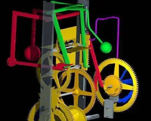

Lo digo porqué he visto que este engranaje (el que yo tengo partido) es solidario al eje gracias a una pletina contra la que está "apretado" con un pasador. Cuando fuerzas un poco el sistema el engranaje "resbala" sobre la pletina y permite su movimiento... supongo que eso es para cuando pones el reloj en hora. Digo yo que si no lo tuviera no se podrían mover las agujas sin romper el mecanismo y deberíamos poner en marcha el reloj a la hora justa que está marcando... por ello, entiendo que el sincronismo solo debe ser entre los engranajes que he dicho.
Por cierto, puedes pasar de dónde has sacado la imagen en 3D del mecanismo, está muy bien! ¿Sabes si existe algún vídeo con un modelo 3D en movimiento para ver como funciona el reloj?, creo que sería muy ilustrativo para los que nos iniciamos en este mundillo... EDITO:; he encontrado esto, un Comtoisse con escape de áncora pero muy ilustrativo: https://sketchfab.com/3d-models/horloge-comtoise-comtois-clock-8ee9bfd704e24571a1acf1b253fac10d
Nada, muchas gracias otra vez y ya os iré subiendo fotillos del proceso..
