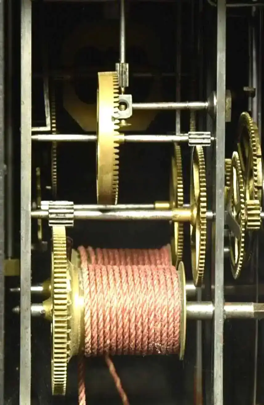

Parece que esos videos los has grabado sin colocar la pesa y así no puedes comprobar si pasan bien los dientes, porque se ve que incluso giran en sentido contrario al que lo harían cuando funciona el reloj. Los dientes tienen que empujar a las paletas con el lado vertical, y parece que en estos videos lo hacen con el lado inclinado.
Si le colocas la pesa y haces la misma operación que en el primer video verás si pasan bien los dientes o si se traba en alguno. Si todos pasan bien el problema estará en otro lado, por ejemplo, en el ajuste para que estando nivelado funcione, y si se traba solo en algunos dientes se marcan con un lápiz o rotulador y se comprueba por qué se traban.

No se si el video de las paletes lo grabaste ejerciendo fuerza en el tambor simulando que tiene una pesa, si no es asi para verlo mejor, tendrias que poner una pesa para ver su comportamiento
Si, veo que ya más de uno me lo habéis dicho... no, no había peso... pensaba que si tocaban los dientes lo harían indiferentemente con o sin peso, pero veo que es muy importante. Gracias por comentar!

Parece que esta girando al reves? Tienes la pesa puesta o lo giras a mano?

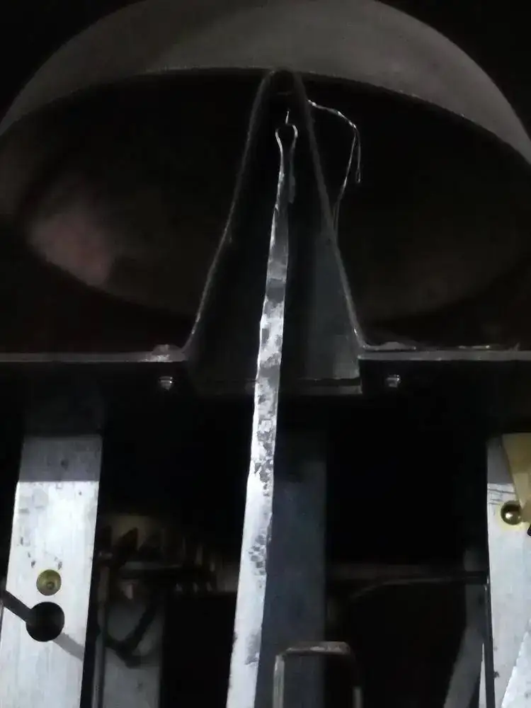

En este reloj es tan importante el ajuste tanto longitudinal como transversal por ser de rueda catalina.
Cuando lo tengas bien nivelado pruebalo con todas sus piezas.
Si ves que las paletas rozan quizas puede ser que tienes el eje de las paletas un poco doblado hacia arriba (da la sensacion en una foto). Si es asi le puedes ejercer un poco de presion hacia abajo para enderezarlo, pero muy muy poco a poco, date cuenta que las paletas libran de los dientes por muy poco, quizas 1mm o menos. Pero primero pruebalo bien nivelado, tienes que montarlo todo con su pesa e ir metiendole cuñas o algo debajo para ajustarlo bien.
Para probar si pasan bien los dientes tienes que colocar la pesa en el barrilete que está debajo, y por lo que se ve en este video parece que lo has puesto en el otro lado, ya que la rueda catalina sigue girando en sentido contrario.
Para solucionar el problema, primero sacar la rueda catalina y en el torno o en el taladro comprobar que todas las puntas están a la misma altura...
Luego pasar los dos soportes de los pivotes de la rueda con una broca y roscar a métrica 1.5 o un trozo , dejando suficiente guía a las puntitas...
Le pones dos tornillos, y de esa forma puedes subir o bajar la rueda , una cosa es la nivelación y otra el escape de la rueda, son muy delicadas de reglar...
Sí Borja, gira al revés... ni me fijé en su momento... parece que me ha tocado el catalino especialito...

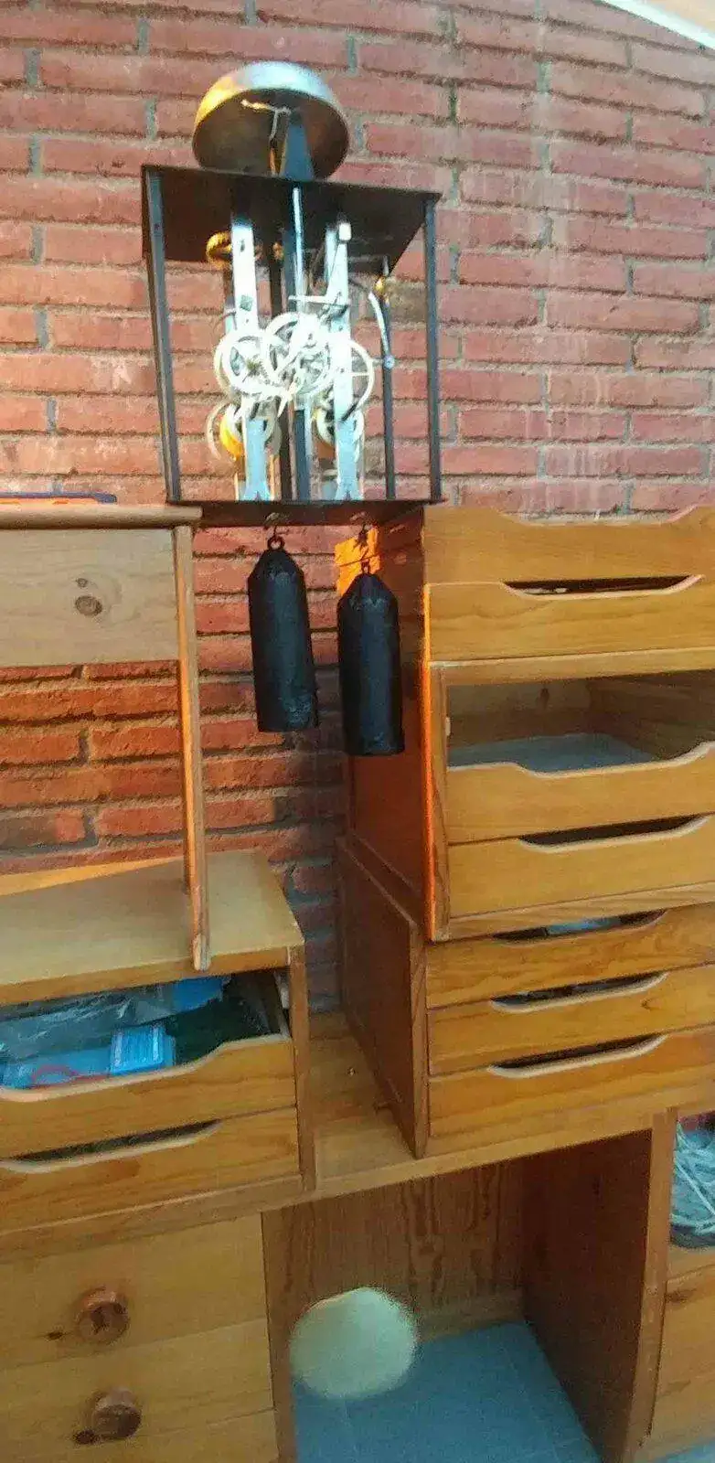

Finalmente, y ya veis que horas son, he podido montar el movimiento entero excepto saetas y frontal... Le he puesto el peso de 4 kg y el péndulo y he estado haciendo pruebas diversas subiendo poco a poco de un lado, del otro, de atrás y de delante y nada, no había manera....
He decidido entonces hacer otra pequeña prueba que fuese reversible totalmente. He mirado aprox. cuanto deberia subir el eje de la rueda Catalina según mi inexperta opinión para funcionar mejor... he medido como he podido desde la base de la barra que la sujeta por abajo hasta el piñon que le transmite la fuerza y he fabricado un pequeño espaciador con la impresora 3d...
Aquí tenéis el resultado, primero sin péndulo:
Y luego con el péndulo y ajustando el equilibrio de un lado, tal como me habéis recomendado encarecidamente:
No se si aguantará mucho o se parará al poco rato (ahora he de irme a dormir)... está claro que no es una solución a largo plazo.. a parte de la fricción que representa para el eje tener el espaciador, me parece un atentado histórico meter una pieza de plástico en un reloj de casi 200 años... Así pues, si al final viera que funciona bien, miraría de "fabricar" una pieza de metal para insertar dentro del orificio holgadamente (tal como me sugirió Joachim pero que realizé de forma chapucera... espero que si lo pruebo otra vez me quede mejor) para así subir el eje entero... Lo del tornillo que me ha recomendado oses se lo agradezco mucho, creo que es ideal, pero no me atrevo a taladrar nada...
Mañana os cuento si ha "aguantado" mucho tiempo funcionando.

Disculpa tonito, no vi tu mensaje!
No sé exactamente que es el "tenedor"... ¿es el soporte que recibe el eje de la Catalina?
De todos modos comentaros que el reloj esta mañana... SEGUIA FUNCIONANDO!!!
Gracias a vuestros consejos parece que hemos dado en el clavo!!! luego ya vendrán ajustes y demás pero funcionar ya funciona!!!
Para una solución definitiva creo que optaré por insertar algo de la medida correcta en el orificio que sujeta el pivote inferior del eje de la Catalina. Ya postearé cuando esté hecho y funcionando! Además también seconfirma que el hilo de la suspensión también funciona.

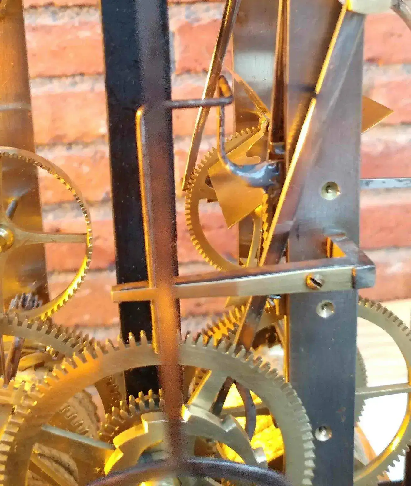

Hola nuevamente! aprovecho para desearos un mejor 2021 y dejar atrás este "inesperado" 2020...
Qué menos que contaros como ha terminado la puesta a punto de mi Comtoise.
Pues bíen, lo dejé funcionando unos días con el espaciador de plástico y, más tarde, aprovechando las vacaciones de Navidad, me propuse hacerle una "intervención" más definitiva.
Para ello "intenté" medir el grueso que me hacía falta llegando a la conclusión que era de unos 1,2 mm. Volví a hacer la pieza partiendo de un clip, esta vez limando el trozo y consiguiendo un grueso de unos 1,28 mm... pero no funcionó... quedaba la Catalina demasiado alta (los instrumentos de medición y mis habilidades tampoco eran los más apropiados).
Finalmente vi que se debía "elevar" menos de un milímetro así que opté por intentar ceder la barra que sujeta la parte inferior del eje de la Catalina... con unas simples tenazas y un trapo para no arañar o marcar la barra. Al primer intento me pasé un pelín y quedó el eje demasiado fijado... luego enderecé nuevamente y ya funcionó perfectamente.
Lo gracioso es que días después vi que en el libro que compré de Lawrence A. Seymour el autor aconseja este método y incluso lo muestra con una fotografía en la página 60 (a lo bruto :D... adjunto imagen), en su momento como no me había encontrado todavía con el problema no le presté atención.

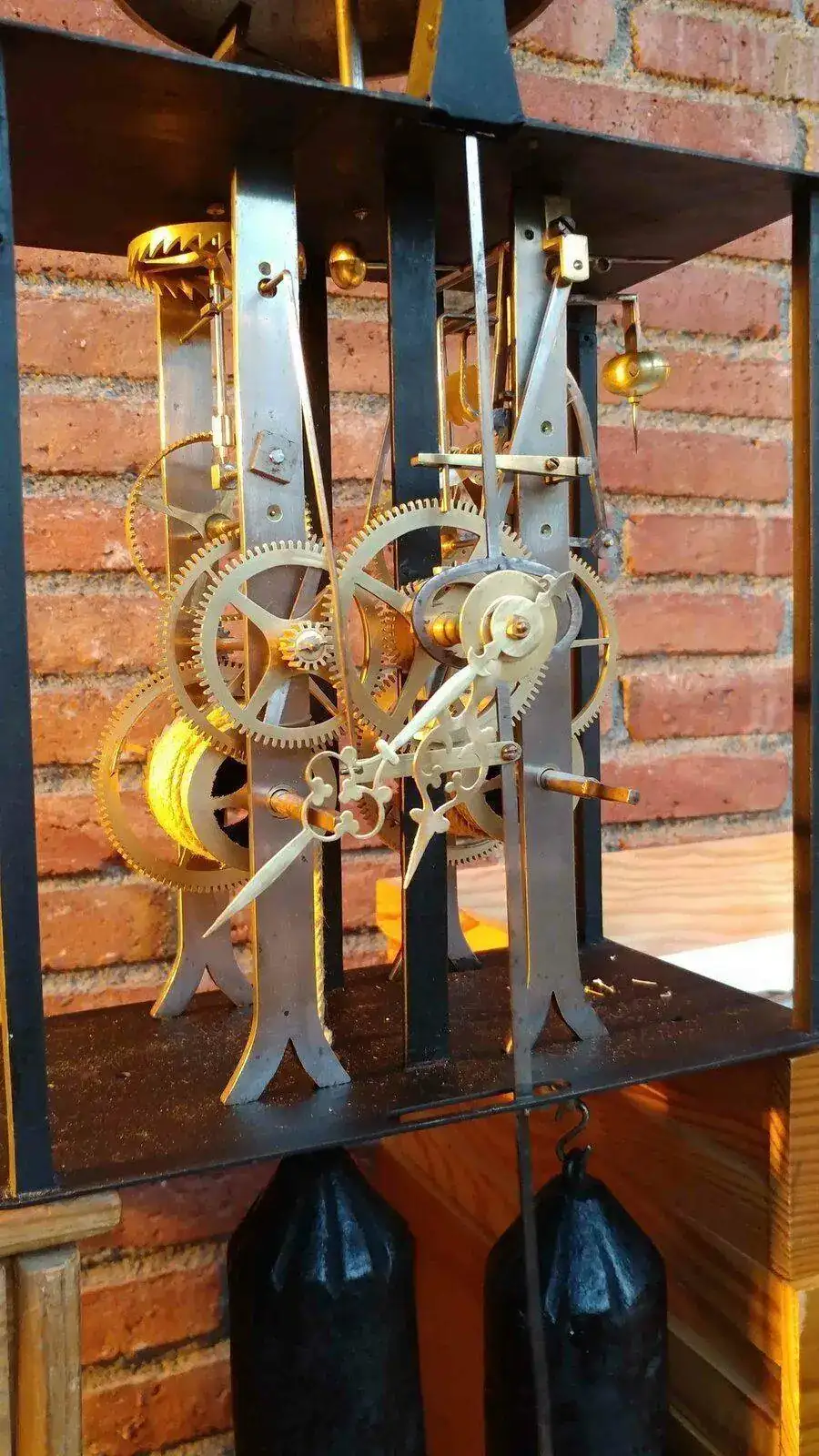

Desde entonces funcionando. Conseguí unos pesos apropiados (en principio de Comtoise, de "época") de unos 4 kg cada uno (muy difícil encontrar de menos de eso... mínimo unos 3,8 kg.. pero no interesaban por precio).
También conseguí una campana de Comtoise y una tija para sujetarla, pero la rosca de la tija era bastante más gruesa que el orificio de la caja. No me pareció apropiado agrandar la rosca de la caja así que opté por soldar un trozo de rosca "moderna" a la tija original partida que se acercaba bastantge al paso de rosca original. Lo acabé de cuadrar con hilo de cobre y parece que aguanta bien.
He tenido que volver a poner en orden las agujas porqué tal como las había dejado no quedaban firmemente sujetas y se atascaron la una con la otra. Ahora he modificado un poco doblando la arandela cuadrada original para dar un poco más de grueso y que queden mejor sujetas y va perfecto.
Es una gozada escuchar dar las horas, la repetición al cabo de 2 o 3 minutos (no sabía que tenía esa función, supongo que por la forma de horquilla de la barra que activa la sonería...) y también da las medias con el otro martillo.
Tuve que bajar el péndulo a su mínimo inferior pero ahora parece que tiene una precisión que me está asombrando.
Sólo me queda mejorar los ganchos en los que cuelgan las pesas por unos un poco más "estéticos" y poco más... El tema de la restauración del mueble de momento no lo veo... al menos hacerla yo, con eso sí que no me atrevo.
Gracias nuevamente al foro por la ayuda prestada. Espero que el reloj pueda estar en funcionamiento muchos años a partir de ahora.

curioso el sistema de ajuste "a lo bruto" de la altura de la catalina....pero parece que no hay otro....
Efectivamente Torresmayor, yo también lo veo un poco bruto pero te aseguro que funciona... supongo que para desajustes pequeños (menos de un milímetro en mi caso) debe ser lo mejor...

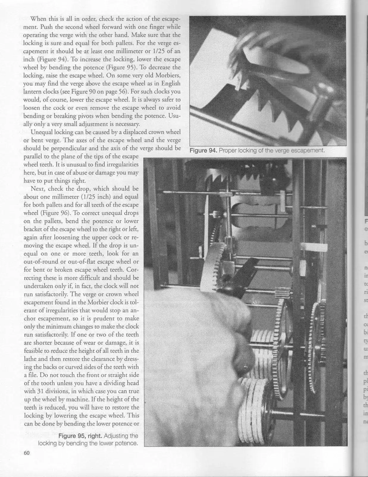

resucito el hilo, porque he encontrado por internet, esto, de lo cual se habla en hilos mas arriba, es decir ajuste de la altura de la catalina mediante un tornillo en su soporte inferior, en este caso, parece que ya vino de fabrica asi. Esto es mucho mas razonable que doblar a lo bruto la barra de soporte
Ver el archivos adjunto 934636
Hola Torresmayor. Sí, efectivament a eso me refería cuando yo hablaba de algunos en los que había visto un tornillo para regularlo. Por lo que he podido ver en la red, la mayoría de catalinos no llevan este sistema y hay que recurrir al método de doblar el eje de soporte...

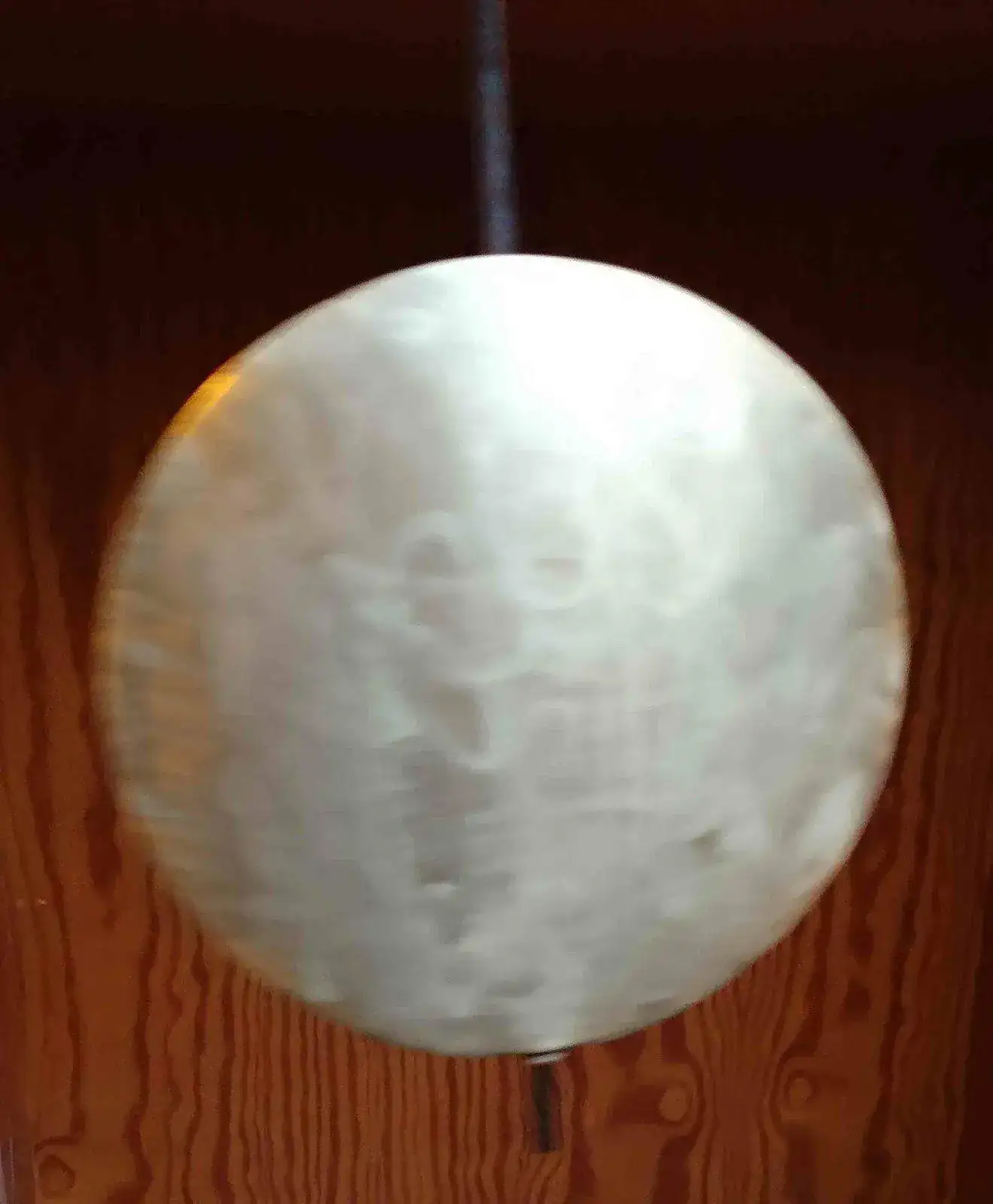

He intentado pulir la lenteja con una dremel, esta brillante, pero peor que antes, antes estaba oscura por vieja, pero era como un espejo, ahora ha quedado como toda rayada. Ahora viene la consula: Como puedo pulirla para que quede como estaba, como un espejo????
