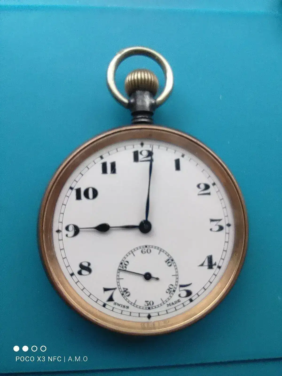

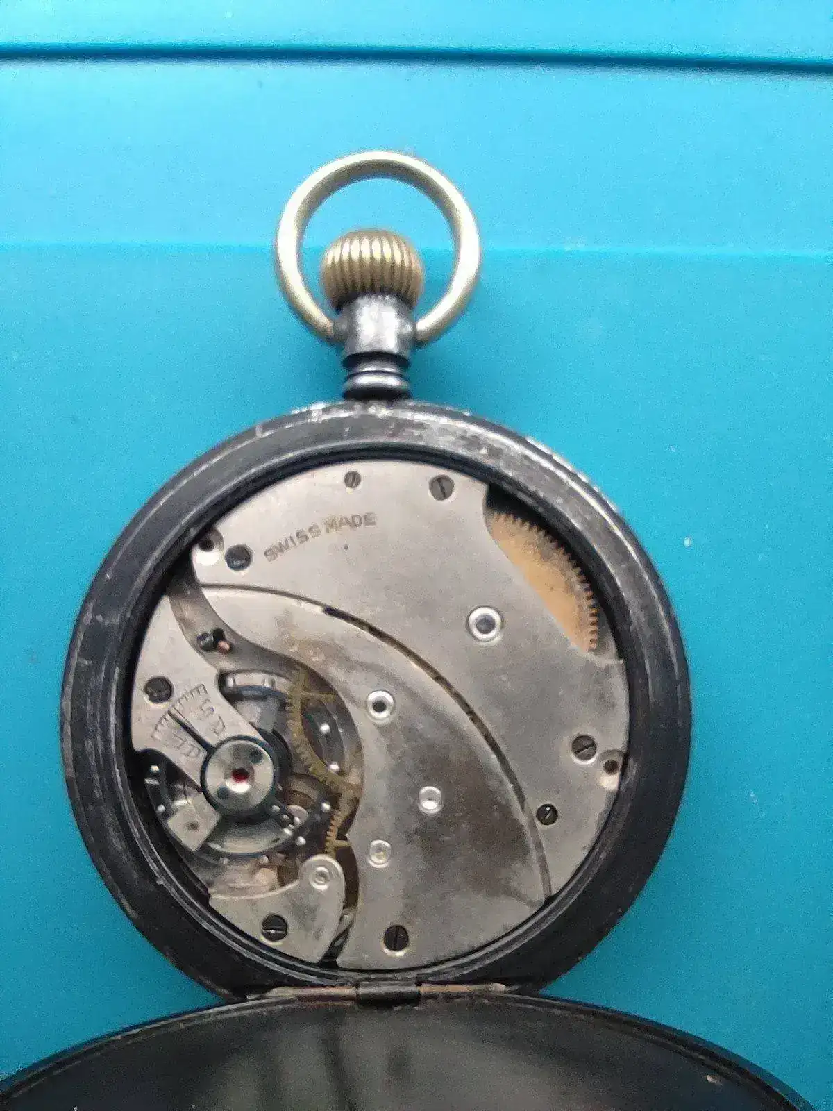

Aquí no encontrareis maravillas con caja de oro, o ese reloj super extraño y buscado, simplemente veréis lo que a mí me ha ido cayendo con el tiempo.
Bueno, voy a comenzar por el principio presentando un precioso reloj de bolsillo sin marca, acabado en acero ennegrecido (como dicen los guiris "gunmetal"), y que calza como movimiento un precioso movimiento AS 779, Assa se llamaba en la época. De este estoy especialmente orgulloso, puesto que lo reparé yo, aunque espero donante para un engranaje al que le falta un diente.

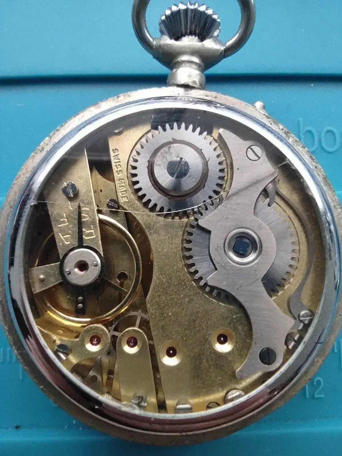

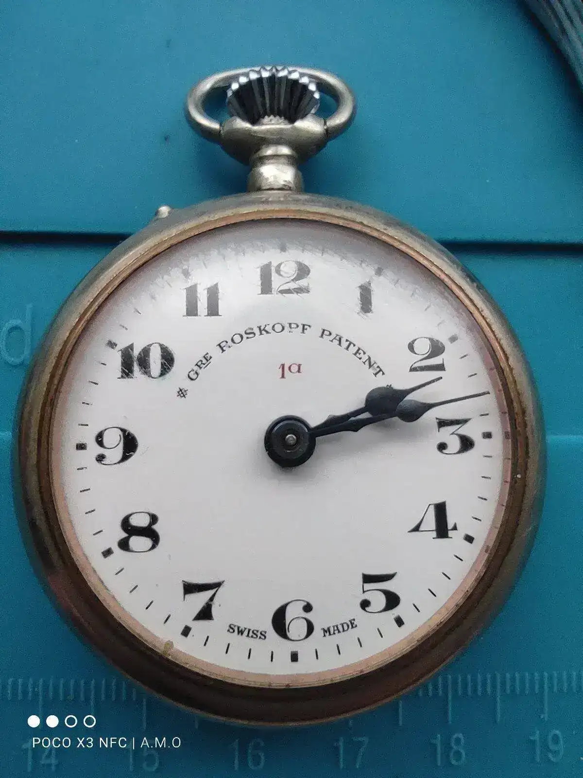

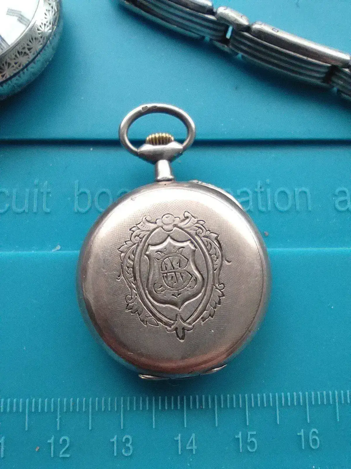

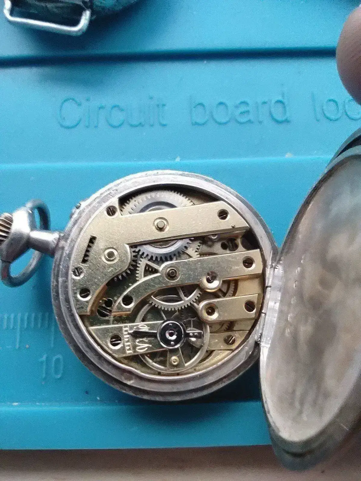

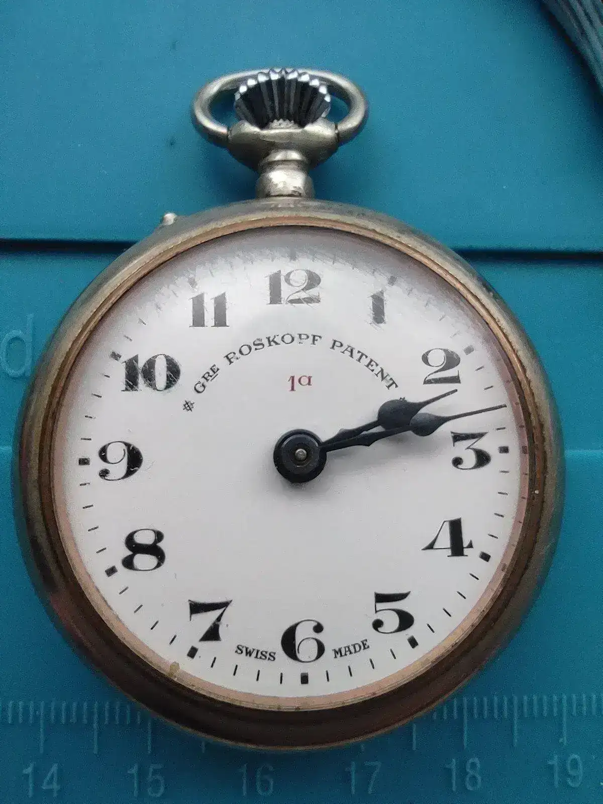

Para luego continuar con un Gre. Roskopf Patent, de este no se cómo sacar la medida del calibre o similar para hacerle una ñapa.

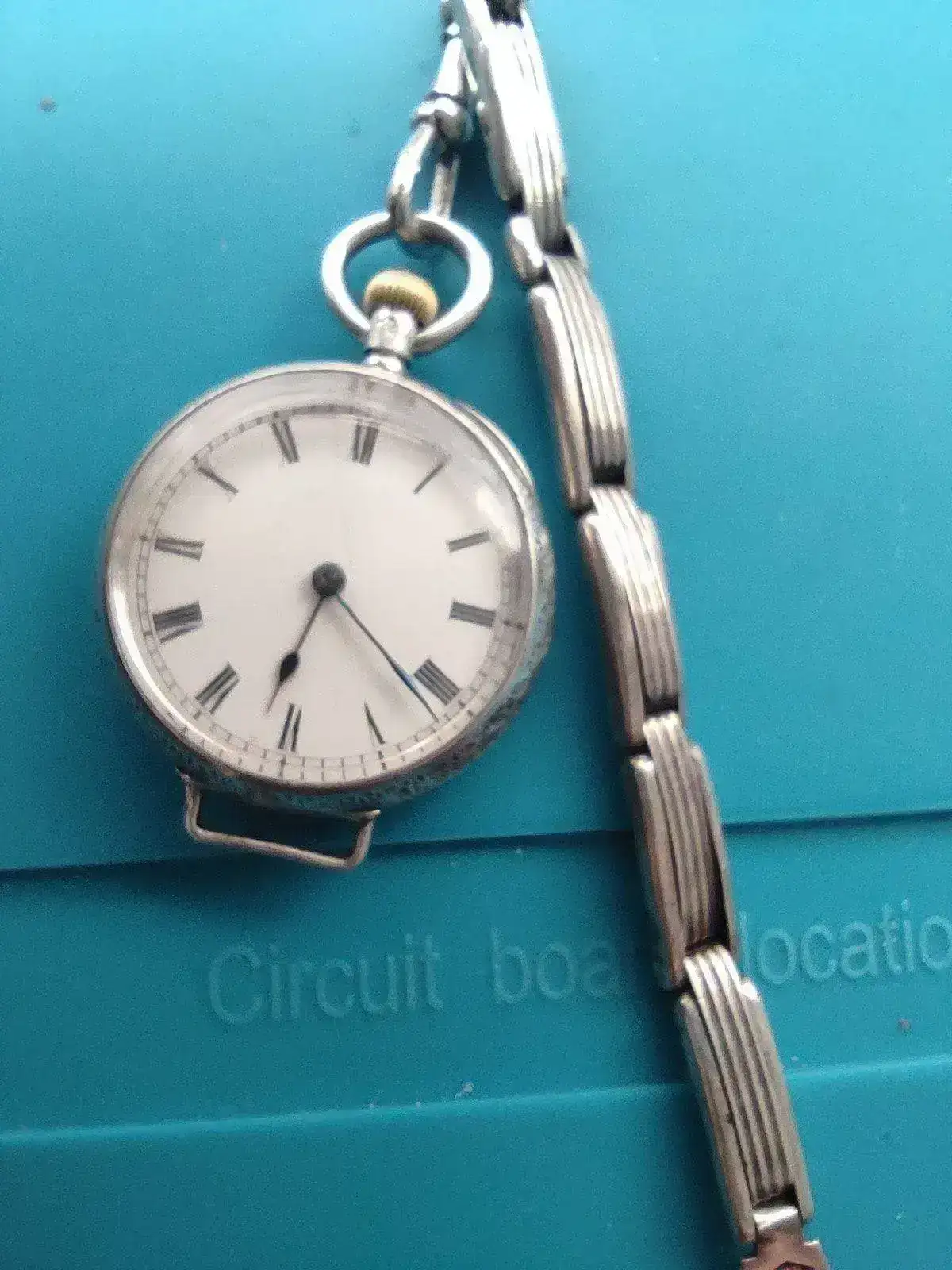

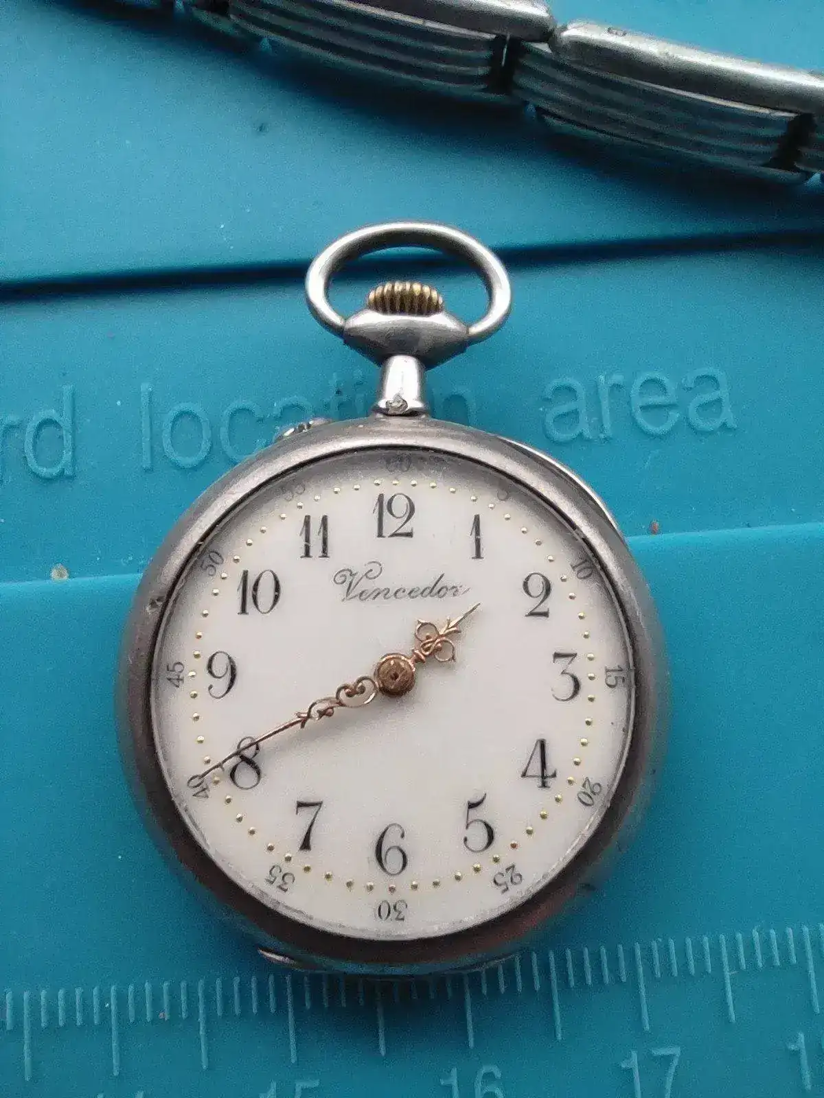

Seguimos con un muy pequeño reloj vencedor con un diseño muy bonito y de plata.

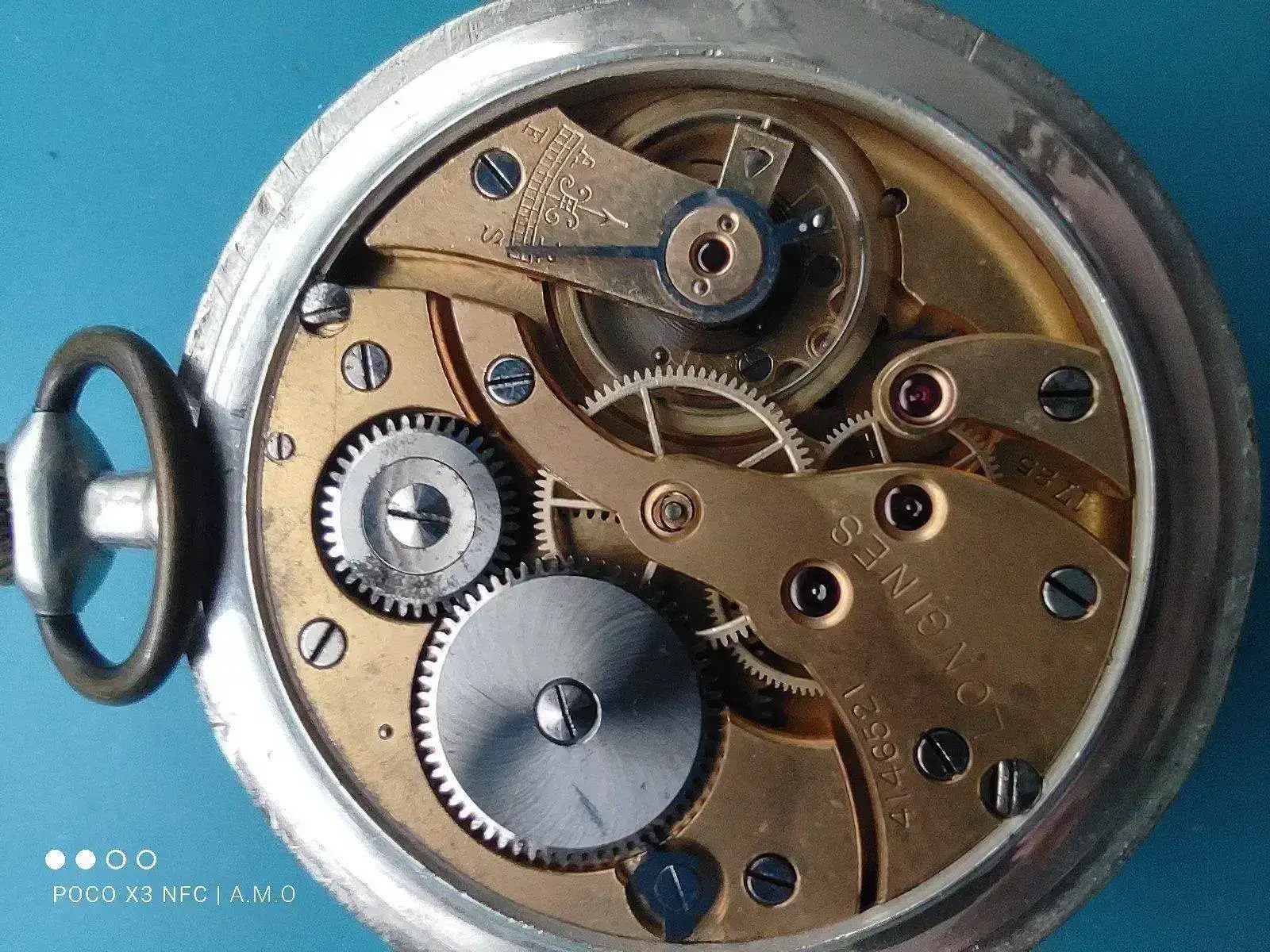

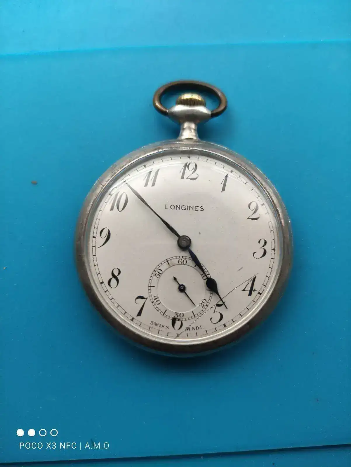

Un precioso Longines Lepine de plata con calibre 17.25, vendido a Giraud en diciembre de 1924.

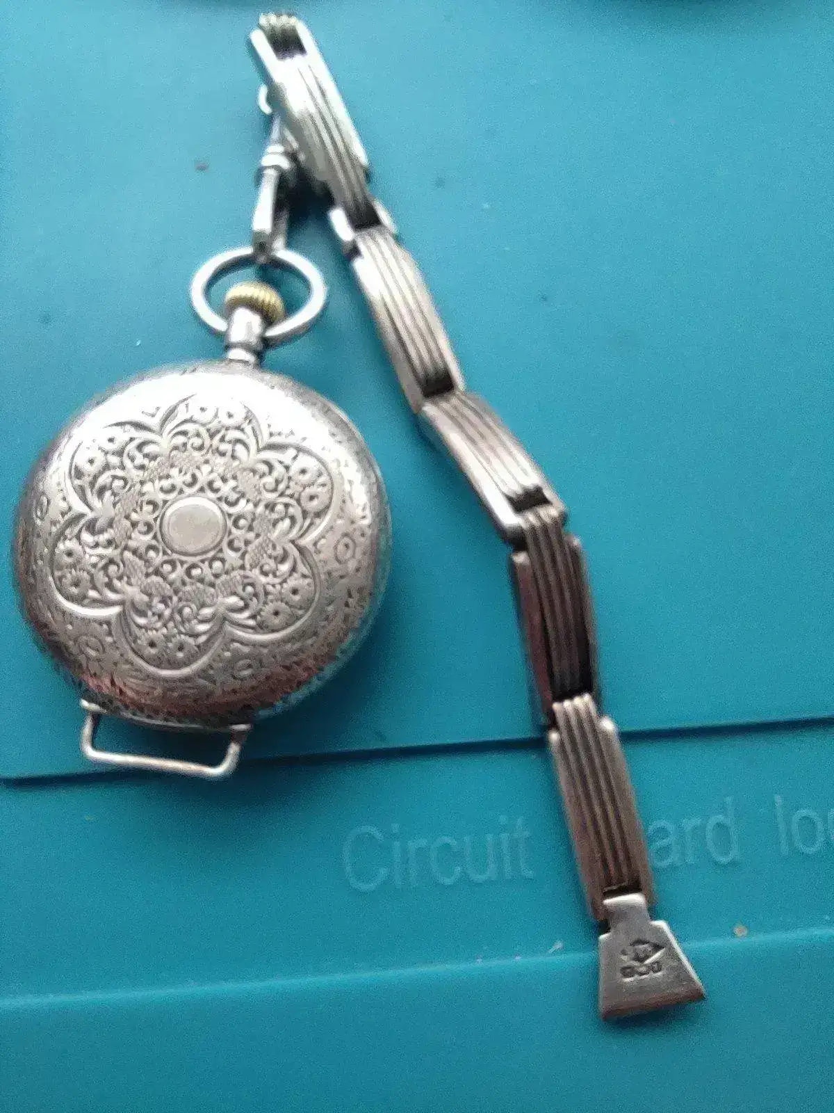

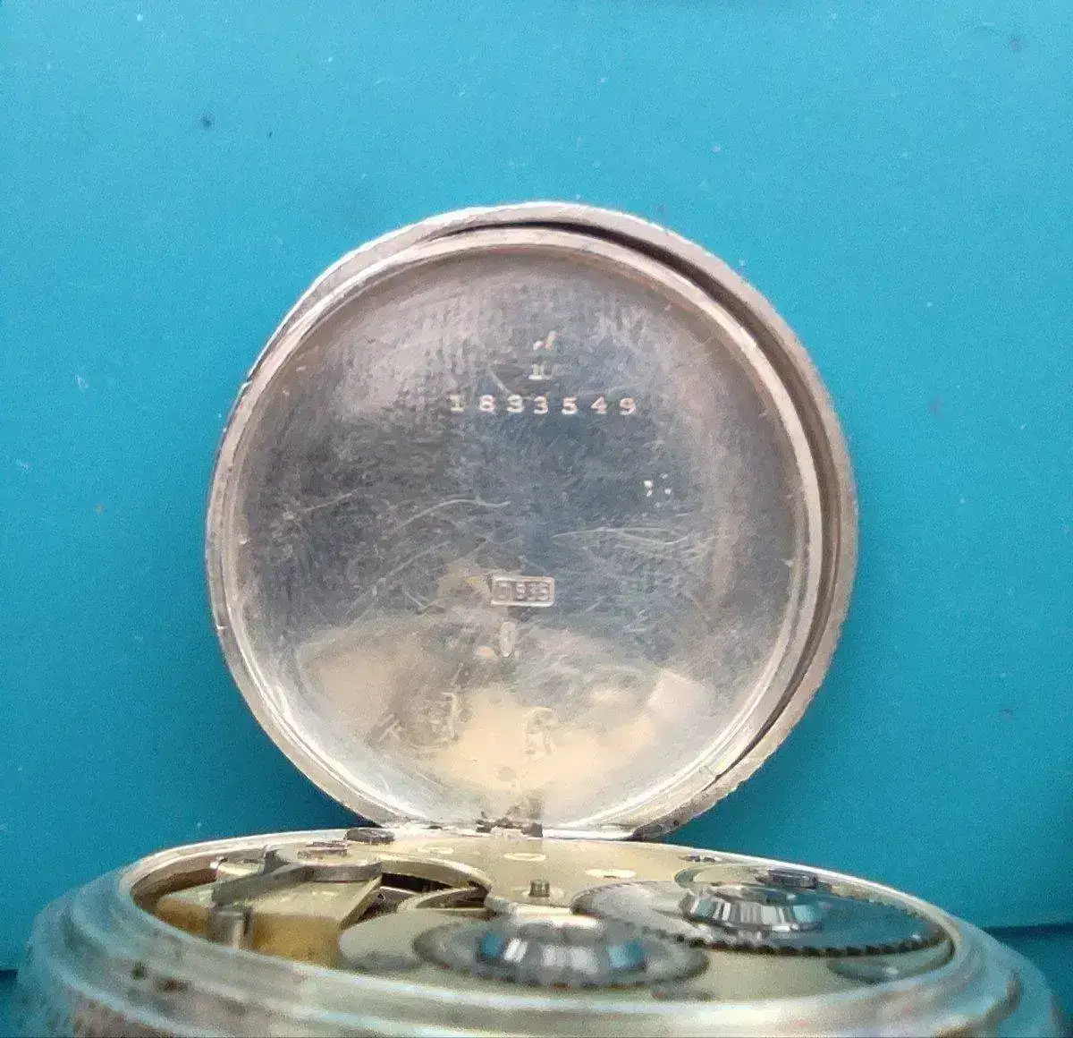

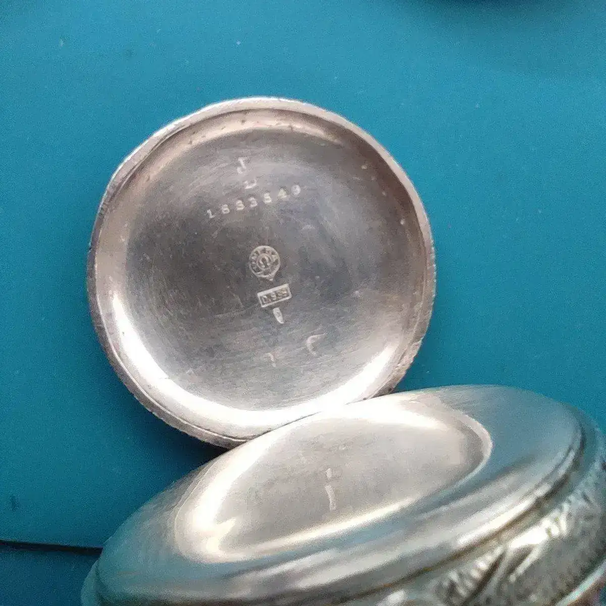

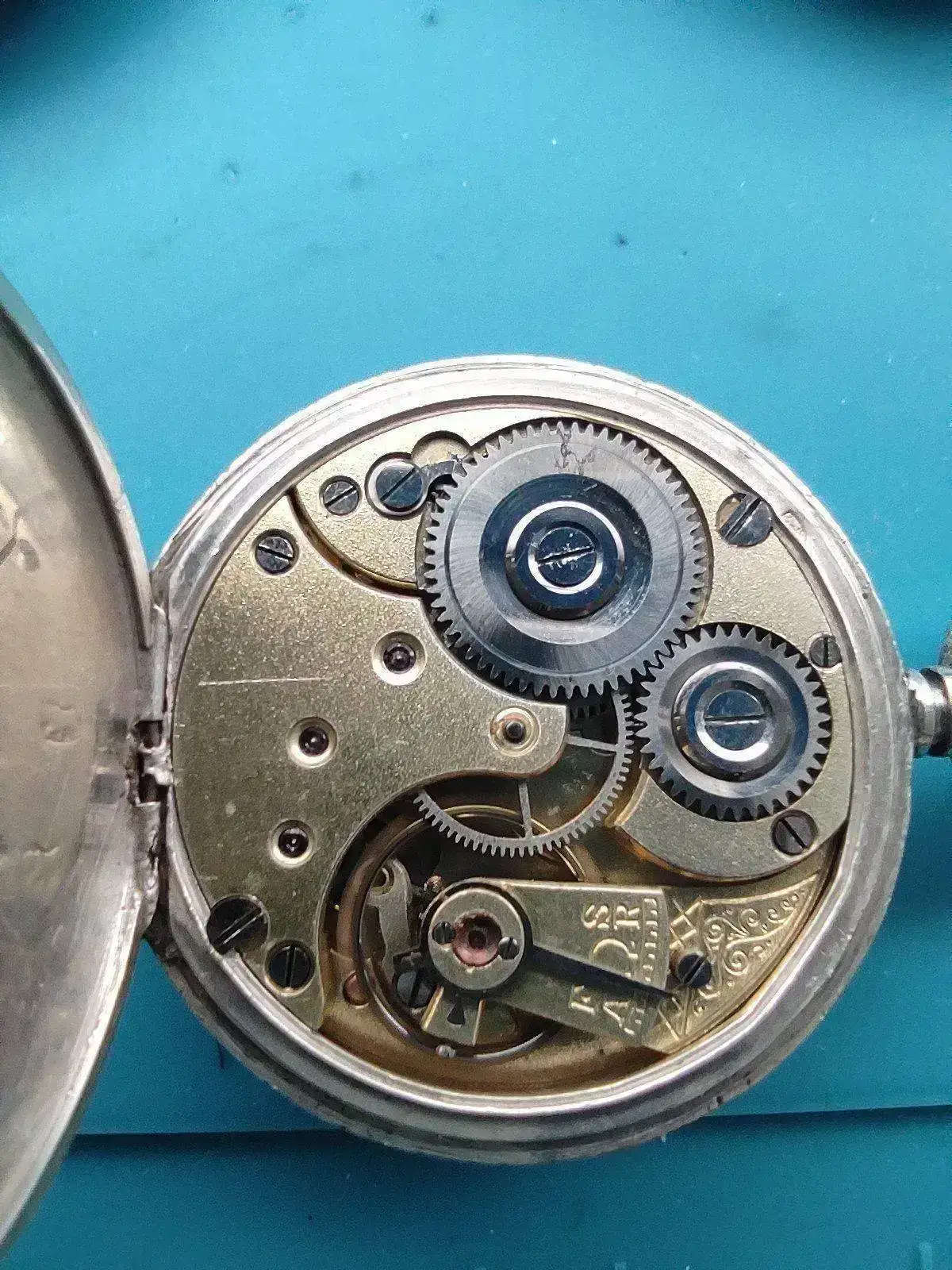

Y como colofón final un pequeño Omega de plata con calibre 12''' anterior a 1900 o justo de ese año, lastima que no sea el mítico 19''', pero este es su hermano pequeño, el Omega que lo empezó todo y por el que Omega se llama Omega, ese símbolo del puente es el que añadieron como símbolo de tecnología punta y por su culpa la empresa acabó llamándose Omega. Si, se que el número del movimiento, que es el que dice el año, está por debajo del dial, pero no tengo necesidad de abrir el reloj de momento. En algún momento se le añadió una pequeña pulsera y se hizo un reloj de muñeca con él.

Ahora tengo una pregunta, ¿Como sé el calibre de un reloj Roskopf? ¿Lo pone por algún sitio?

Se denominan así por su estilo de construcción que es muy típico, pero puede ser una variante de la patente. Aquí tienes un buen artículo para empezar.
Si, eso lo conozco, es gre roskopf, lo de Gre, creo que significa Genre, o Género Roskopf, imagino que irán por tamaño y similar, se han hecho tantos...

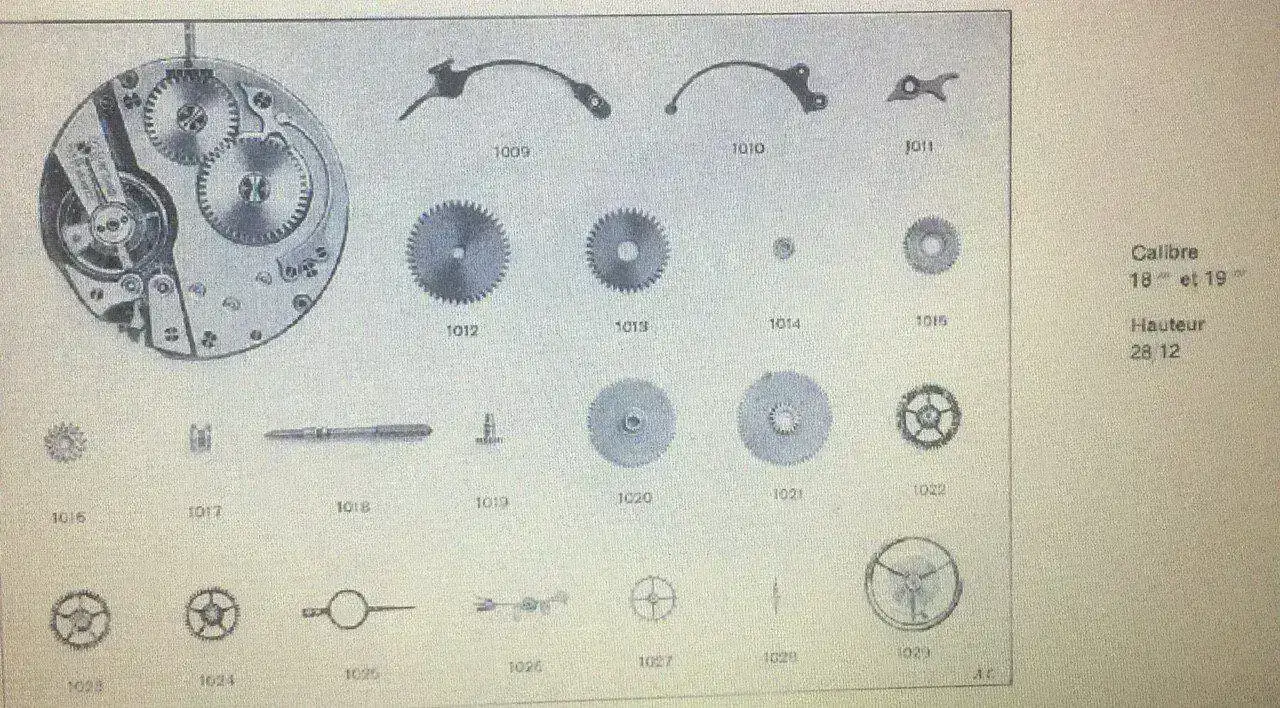

Hola Cacike,

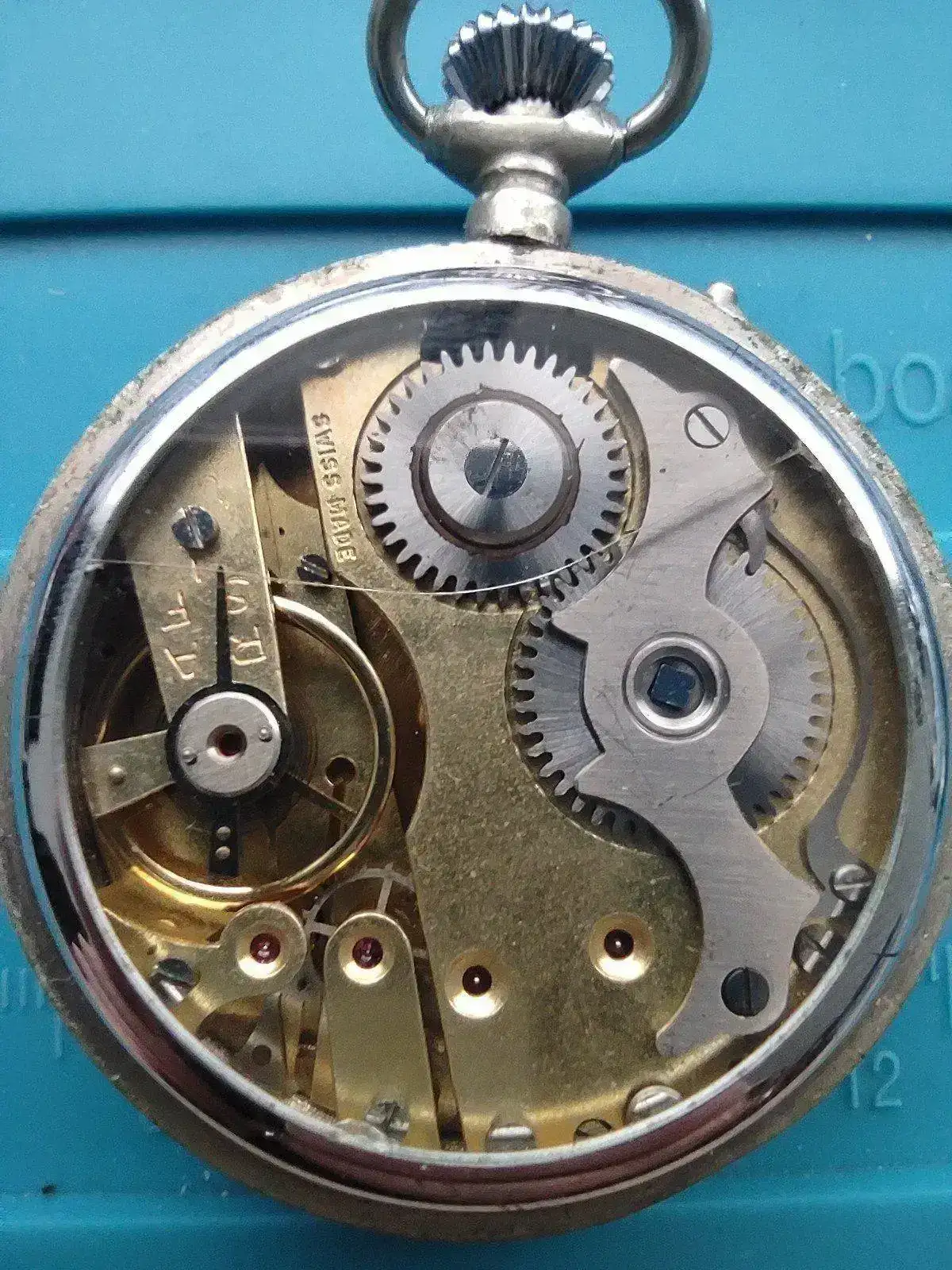

El Roskopf fue fabricado por "Reconvilier Watch Co." el eje de balance es el 1028 y valía para el calibre 18” y 19”, te adjunto la ficha con los recambios:
El Vencedor no lleva eje de volante, se le llama “Caña”, la caña de cilindro se compone de tres partes, la caña en sí y dos tapones , el superior y el inferior, por consiguiente si la caña tiene un pivote roto no es necesario cambiarla simplemente se cambia el tapón y a funcionar.
Referente a los relojes con trenes grabados, se le llamaban “Fake Swiss”, relojes suizos falsos, copias baratas de los relojes americanos fabricados en suizas por marcas conocidas.
Reacciones: tresenraya y Cacike
Un millón de gracias, por lo del volante Roskopf. Cuando tenga las herramientas apropiadas intentaré repararlo, el movimiento y la espiral del volante se ven buenos. De hecho creo que la rotura ha hecho que el movimiento se conserve en términos generales mejor.
Miraré lo del tapón del vencedor, supongo que debo de sacar medidas, creo que he visto un tipo en ebay que los hace. Pero no tengo muchas esperanzas en este, ya te digo que me encontré pegamento en el interior y eso da muy mala espina.
Rescato tema XD, os acordais del Roskopf? no tenia el eje roto del balance, resulta que se le había partido la contrapiedra de debajo del dial, le he cambiado por una contrapiedra (provisionalmente) de un movimiento ruso que tenía por ahí y va como la seda XD.
Es curioso, vi el eje que bailaba y ni siquiera me molesté, pero hoy que lo he abierto me he encontrado esta grata sorpresa XD

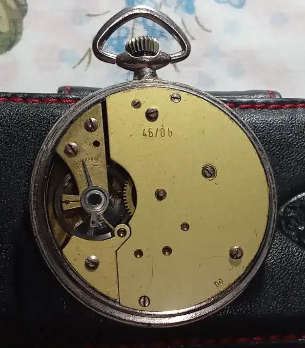

Yo he comprado un Kienzle 46/0b de 1945 alemán que es sumamente sencillo de maquinaria, pero el armarlo es una gran labor.
