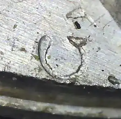

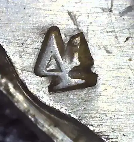

Se trata de un reloj de bolsillo pequeño, con pin-set para ajustar la hora. Las marcas de la caja las he podido identificar, pero estas dos que aparecen en el movimiento no. Es un reloj simple, con escape de cilindro.
Me gusta ponerle nombre y fecha aproximada a los movimientos y esto es lo único que puedo aportar. ¿Sabe alguien indetificar estas marcas?
Juraría que son números de relojero, más bien para montaje que para otra cosa, no creo que sean marcas de marca de relojero.

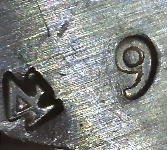

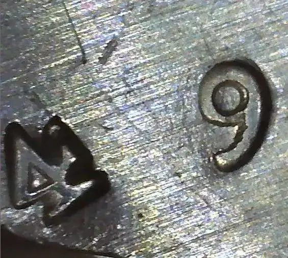

La marca de la primera foro es un número 4. Al terminar de desmontarlo ha aparecido al lado un 9. Por tanto ese movimiento podría ser un "49" de ignoto fabricante.

Esta es la foto que tomé del 49.
A ver si lo vuelvo a abrir y le saco foto del movimiento.

Si, porque ese 49 carece de sentido a no ser que sea una caja suiza. mejor si fotografías toda la tapa, por si hay un sello, galones, etc. Si es un calibre suizo, alemán, inglés...
La caja tiene el punzón suizo del pavo real (plata 0,800).
