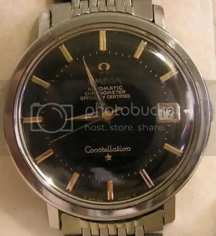

Hola Pepe,
Muchas gracias por las fotos. Es una referencia de caja 168.004, creo distinguir, con la corona escondida bajo la carrura, una preciosidad, caja que entró en colección en el 62. El calibre es del 66 aproximadamente. Buen estado aparenta. La corona parece original, y el armis es una joya.
Parece que el único problema está en el dial y las agujas, busca las inscripciones del Swiss Made en el índice de las 6 y comprueba si no lleva, lleva una o dos T. Comprueba si en los índices y agujas hay residuos de material luminiscente. Con seguridad son agujas de modelo no pie pan. Otra opción es que nos pongas una foto frontal del reloj bien nítida y veamos todo lo que te cuento y entre todos demos la opinión.
Buscar esas agujas no debe ser un problema si te interesa cambiarlas.
Juan
eres muy amable al intentar aclararme las cosas juan....
cuando dices que el problema esta en el dial me das escalofrios :D a que te refieres en concreto ? es coetanea para esta caja? la esfera lleva la leyenda (T swiss made T)
efectivamente en la esfera y agujas no hay signos de tritio al menos bajo la lupa...con lo que me estraña enormemente la inscripcion
en las saetas horarias y de minutos lleva un rebaje en el centro pero no se ve depositado nada de tritio...comentarte que por supuesto me interesaria conseguir las agujas originales y si sabes donde conseguirlas me lo dijeras por privado o en el foro
te paso alguna foto mas del dial a ver si me puedes averiguar algo mas (estas las descarte al no gustarme)
un cordial saludo
pepe

Aqui uno del mismisimo Desmond.........
misma ref., con 'hidden crown'...
El 168.004 parece ser una ref. de caja bien identificada como de corona escondida,
que albergaba un 561. También se ve un "CE" antes del 168.004 que denominaba los modelos
con plaqué rosado y tapa de acero.
Todo parece concordar.
Serían agujas de un no-pie pan , con el dial de pie pan?
Alvaro
Strummy, ten en cuenta que esas agujas pueden haber llevado tritio como en el de Desmond (o al menos las originales)
Y si te fijas bien bien con lupa (yo lo veo desde acá , :D) en los bordes externos de los punteros dorados hay una cavidad,
alli está el tritio...
También una causante de la dificultad de ver ciertas cosas, es el reemplazo del plexi, con un ángulo que da reflejos en el borde exterior
que casi quita de la vista frontal cosas como el T swiss made T y la cavidad de los punteros.
hola alvaro efectivamemte lleva un "CE" antes del 168.004 y lleva la misma leyenda de tritio
en el reloj de desmond si que se obsevan signos de tritio en las saetas y no en la esfera
mi pregunta es cuando en el dial poner que lleva tritio en este modelo se refieren solo a las saetas:hmm:
un saludo y gracias
pepe
muchisimas gracias mazel :ok::
un saludo
Dos T es de dial y agujas
