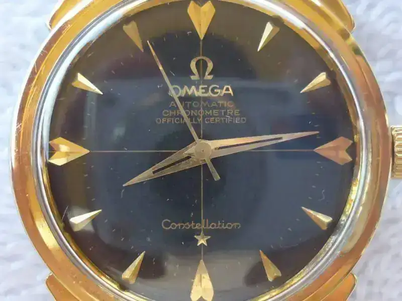

hola a todos os queria presentan mi omega constellation pie pan con esfera negra junto a el unos diales usados que pude comprar a un relojero y entre los que se encuentran varios constellation y una esfera de un omega 120 m
un saludo a todos
el reloj solo...
la trasera. añadir que la corona una vez cerrada queda embutida en la caja sin sobresalir

ammm. que interesante pieza... podrías, por favor, sacar una foto del reloj más cerca ? como en la del dial de 120...
GRacias y un saludo
Alvaro
no soy muy bueno en fotografia y no he podido sacar foto del reloj en macro ::bash::
de dejo esta a ver si te gusta
un saludo

Luce muy bien......, la esfera original se la cambiaste por la negra ?
digo, por el largo del segundero...
Alvaro
Negro y bello entre los bellos, una auténtica preciosidad compañero :):clap::)....digno de aquellas piezas que no preguntamos por el calibre;-)...aunque sin duda a la altura de la esfera. Saludos
Alvaro
a tanto no llego con los pie pan negros. lo que si que se que la esfera es original y yo lo compre asi

lo de el largo del segundero me ha dejado algo mosca, ya que yo creo que el reloj es coimpletamente original y he visto en el foro otro piepan con esfera negra y el mismo calibre el 561, que fue propiedad de javileon y tambien lleva ese tipo de sgundero mas largo
si algun entendido en omega fuera tan amable de poner algo de luz en este tema se lo agradeceria mucho

Hola Strummy,
Podrías sacar la referencia de caja del reloj?
Lo que te comenta Álvaro con toda la razón, es que el segundero difiere del que debería llevar un Pie Pan:
Aquí te dejo una foto del mío, un 561 negro. He modificado la foto para recoger la pátina de la esfera y las agujas. El segundero debe finalizar en la escala de los minutos, más largo significa que era usado en los modelos que no eran Pie Pan aquí te dejo mi 564, puedes comprobar como el segundero llega hasta la escala más alejada en este caso:
Creo que tu reloj es un 168.0004, es una referencia de caja complicada, ya que se fabricaron diales Pie Pan y diales estándar. Pero cada uno mantenía lo que comentamos de los segunderos.

También la minutera en los pie-pan deben ser hasta la marca de minutos, para eso están, claro.
Ese de javileon me parece muy sospechoso....
La línea se interrumpe en la parte de la inscripcion de la marca y chronometer (no se ven bien), etc.
cuando justamente debieran cruzarlas.
El Swiss made está separado y algo descentrado...
cuando en el reloj de Juan y el mío es pequeño y bien junto al puntero de las 6...
Las agujas me parecen una irregularidad, en el Pie Pan en concreto... demasiado largas
Como dice Juan, bien estaría que pusieras el numero de ref. de la caja,
foto del calibre y allí se aclararían varias cosas, creo yo.
Alvaro
p.d: otra cosa, el dial Pie Pan, debe tener en la parte exterior alturas y texturas diferentes de la interior,
y no meramente los palitos de minutos pintados más adentro en el dial.

Comparto la opinión de los amigos, en este modelo que nos muestras la aguja del segundero deberia finalizar en la marca del segundo, es posible que la sustituyeran .
Éste es un problema de muy fácil solución

comparto plenamente tu opinion con respecto al reloj de javileon...
pero tengo mas ejemplos de pie pan negros con el segundero largo
aun asi puede que tengais razon el segundero mio esta un poco picado y las saetas estan impecables
un saludo y a ver si se puede aportar algo mas sobre el tema

De los que mostraste, en ese orden, Strummy:
1º) No es Pie Pan, aunque sí tiene esfera negra.
2º) Al parecer, es una questión de perspectiva de la foto, la longitud parece correcta.
3º) Las líneas del retículo parecen algo gruesas y esa corona es medio rara. También sufre de perspectiva.
4º) Re-pintado, re-lumeado, re-todo :). La aguja segundera, sí, demasiado larga.

Excelente como siempre nuestro amigo Alvaro , amigo strummy, estos modelos que muestras son diferentes al tuyo, incluso los hay que las cajas no son originales, el tuyo es un modelo qué conozco muy bien, te paso una publcidad de la época para que lo tengas definitivamente claro.
Con la referencia de la tapa te resultará fácil conseguir la aguja original
Saludos cordiales

Hola Strummy, Primero felicitarte por tu estupendo Pie-Pan, se ve magnifico y en perfecto estado.
Luego comentar algo de lo ya comentado sutilmente por 2 grandes Maestros Omega, como son Saopa y Golipo.
Efectivamente los Pie-Pan, que inexcusablemente llevan el poligono de 12 lados interno y la minuteria naciendo de cada uno de los lados del poligono, raya delgada para los minutos intermedios y raya algo más gruesa, pero algo más corta, en la coincidencia con los índices, deberían equipar agujas cortas, que no sobrepasan en ningun caso las marcas, la segundera trascurre sobre ellas, mientras que la afilada minutera los señala y la horaria es extremadamente corta.
De los que te muestro solo el blanco ha sido restaurado, pero con agujas NOS originales.
El de abajo a la izquierda con la 551, es una versión, de las primeras, con indices distintos, sin restaurar y tengo duda de su segundera un pelo más larga de lo normal, los de arriba serían originales.
En general cuando veas un Pie-Pan con esfera negra, letras blancas y caja dorada, Miau, cuando veas un Pie-Pan con el polígono remarcado en dorado, Miau y cuando lo veas negro inmaculado, Miau, ya que la tinta original negra sufría una rápida degradación con el paso del tiempo y la luz.
